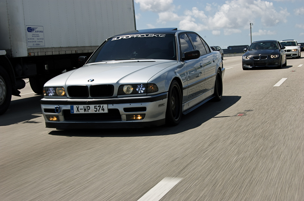

Oja, wat foute plaatjes als ik los ga (na de study....godver...heb echt geen zin meer) :crazy:
