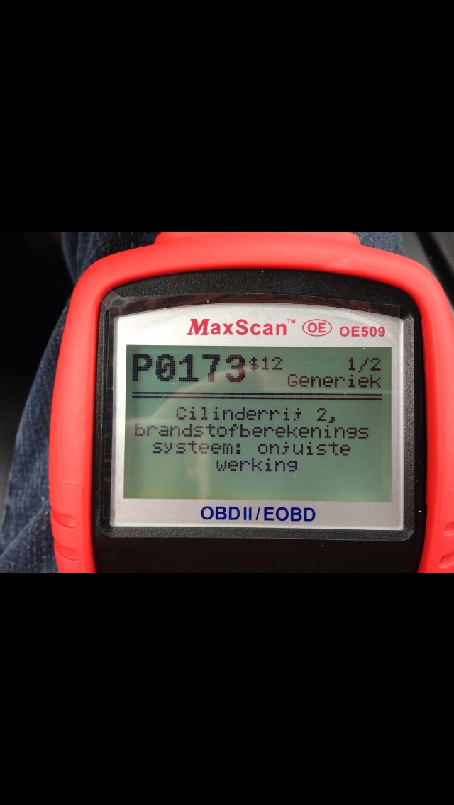

Uitlezen heeft even geduurd. Eerst een Carsoft-setje opgehaald dat ik eerder heb gebruikt. Helaas zat de software er niet bij en die heb ik wel nodig want mijn notebook is onlangs opgeschoond. Dus een alternatief geregeld. Eerste keer uitlezen gaf een opgeslagen code P0170. Deze gewist en de auto gestart en laten warmdraaien. Deze keer geen problemen met de stationairloop en geen nieuwe foutcode(s). Kort rondje gereden, nog steeds geen foutcode(s). Dat was gisteren. Vanmorgen gestart en naar kantoor gereden. Ook nu geen probleem met de stationairloop. Misschien omdat de buitentemperatuur een stuk hoger ligt?
Na naar kantoor gereden te zijn 2 foutcodes. Een P0170 en een P0173. De tekst bij de foutcode is redelijk algemeen, geeft mij nog geen beeld wat de oorzaak is.
Edit: de tekst bij code P0170 is vrijwel identiek, daarin gaat het over cilinderrij 1.

P0170 geeft een storing aan op de Lambdasonde, de waardes zijn buiten het regelbereik.
Als je dit combineert met slecht stationair toerental, zal ik het in eerste instantie in een vacuum lek zoeken.
uit mijn hoofd zit er bij een z3 een geribbelde slang aan de aanzuigslang tussen inlaatspruitstuk en luchtfilter die vaak scheurd aan de onderkant, moeilijk te zien.
en de slangen van de carterventilatie gaan vaak kapot. evenals de membraamklep die in de carterventilatie zit
je kan ook een keer proberen met een bus remmenreiniger over de slang te spuiten als de motor stationair loopt, heb je lekkage gaat het meteen slechter lopen.

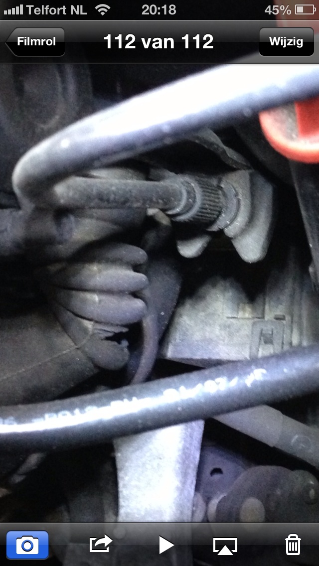

Re: Z3 2.8 - probleem stationair toerental koude motor
Dus ...
- image.jpg (181.64 KiB) 5145 keer bekeken

Mooi! oorzaak gevonden lijkt me!
- Fabian
- Berichten: 7452
Dat is een bekende inderdaad.....
Opgelost dus!
Opgelost dus!
kijk gelijk de rest van het vacuum en inlaattraject even goed na dan heb je niet straks weer ellende.

Naast de oliepeilstok dus als ik het goed zie? Goed, dan ga ik daar ook eens speuren.
Even een vraag naar Fabian toe: moet je een ander soort vacuumslangen steken als je voor de 3.0 inlaat gaat? Dan zijn het twee vliegen in één klap als ik de ombouw doe.
Laatst gewijzigd door Jussi op 15 apr 2013, 21:36, 1 keer totaal gewijzigd.
die is idd mooi verweerd en opperdepop
dan kan je het beste meteen het hele motorgedeelte nalopen alle vacuüm en andere rubber slangen/slangetjes lijkt me.

Het s gewoon de luchtslang van luchtfilter naar gasklephuisJussi schreef:Naast de oliepeilstok dus als ik het goed zie? Goed, dan ga ik daar ook eens speuren.
Alle slangen kun je overzetten, r hoeft niets vervangen te worden (mits vergaan natuurlijk)
