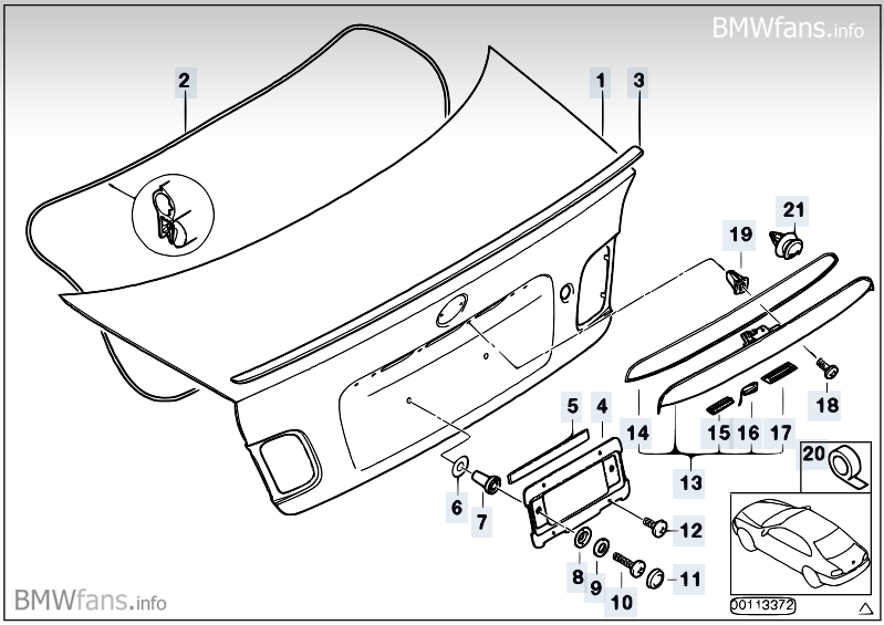

Handige tips, top
Dat van die weigerende kofferklep herken ik. Welke onderdelen zijn de boosdoeners?
- ///Joost
- Berichten: 11738
- Locatie: Uit lockdown
Re: Onderhoudstips BMW 3 serie e46
Was dat niet de bedrading links bij het kofferklep scharnierpunt? Dat is namelijk ook een kwaal bij de E36. De bedrading scharniert daar constant mee bij het open en dicht doen van de klep. Staat trouwens niet op jouw afbeelding.Ahmed schreef:Handige tips, top![]()
