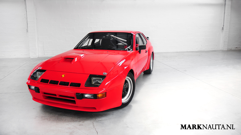

De klapkoplampen worden vervangen door GTS koplampunits en er komt een GT/S/R luchthapper op de motorkap rechtsvoor. Staat erg cool icm originele Turbo front dat er dus al op zit nu. Resultaat is dus dit:
Dit is een Carrera GT. Die heeft dus nog de klapkoplampen (foto M. Nauta):

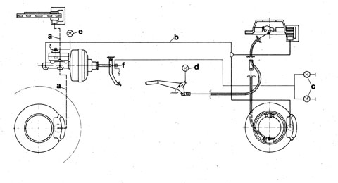

Remmerij upgrade (ducts a la Carrera GT, 944 schijven/klauwen zitten er al op, hawk blokken)

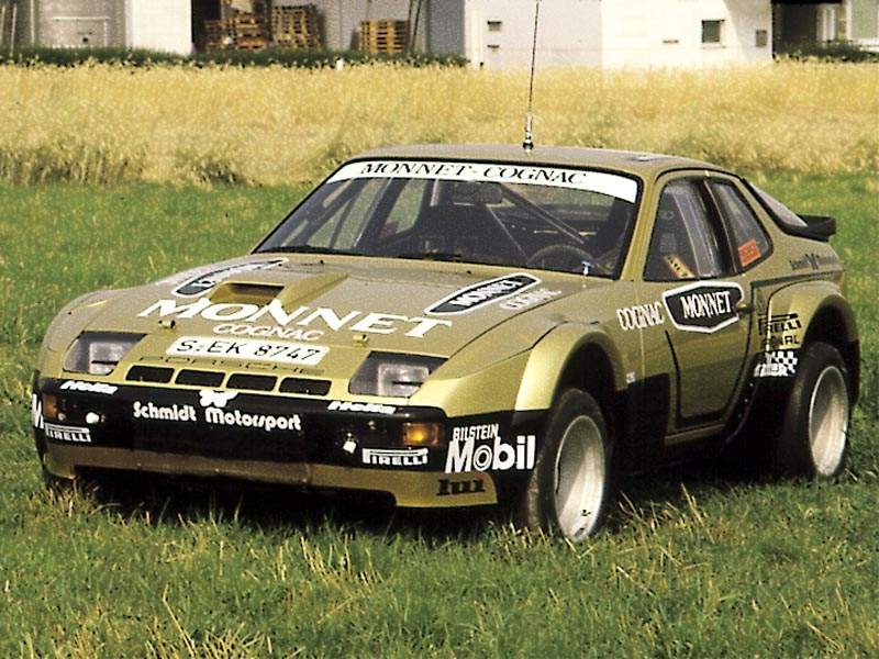

Point and shoot: Wat vinden jullie van dit idee?
Als iemand een photoshop op basis van de 2e foto kan maken, ben ik ook ERG blij.
Deze dus, maar dan met offset striping, cookie cutters e.d.:

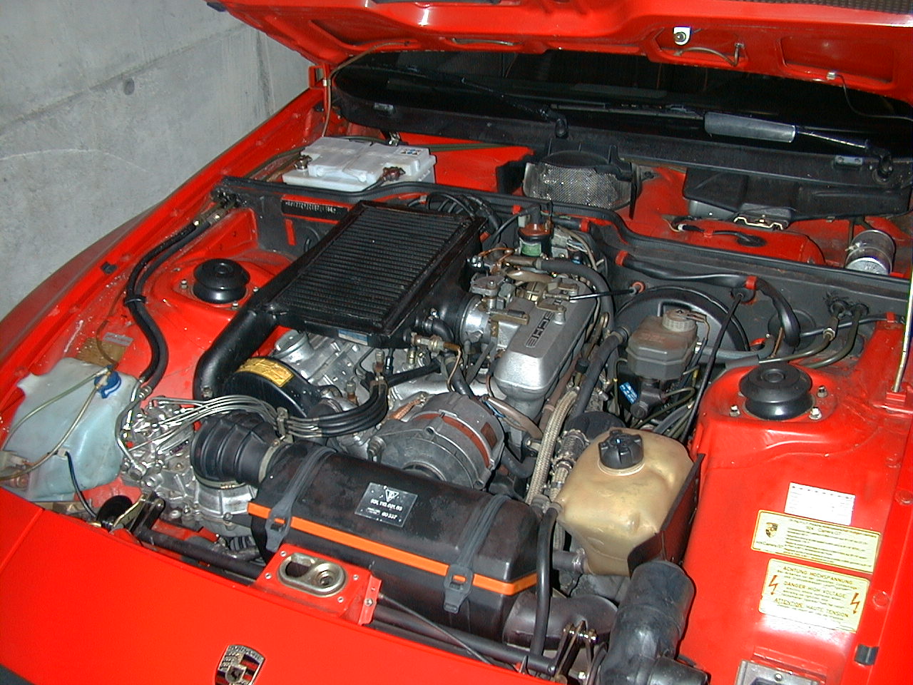

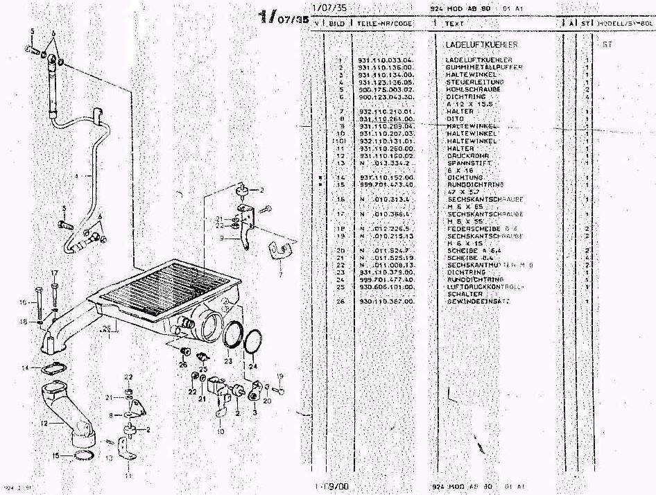

Intercooler is kwestie van juiste maat zoeken en ombouwprojecten zijn er ook ruimschoot online te vinden als voorbeeld. Of natuurlijk de originele werkplaatshandboeken.

wat me ook opvalt bij die tekening is dat de voorremmen wel "goed" zitten doch de achterremmen aan de achterkant (kont komt als het ware dan omhoog) ipv de voorkant (tussen de assen wat Porsche ook heeft)
Waarom de remklauwen aan de achterzijde zitten bij de 924, komt door de gewichtsverdeling die Porsche nastreeft. Zoveel mogelijk gewicht in de kont. Veel tractie bij uitacceleren, laat remmen en de mogelijkheid om snoeihard in te kunnen sturen door de (relatief lichte neus).
Daarom zitten ze daar, scheelt weer een paar kilo.
