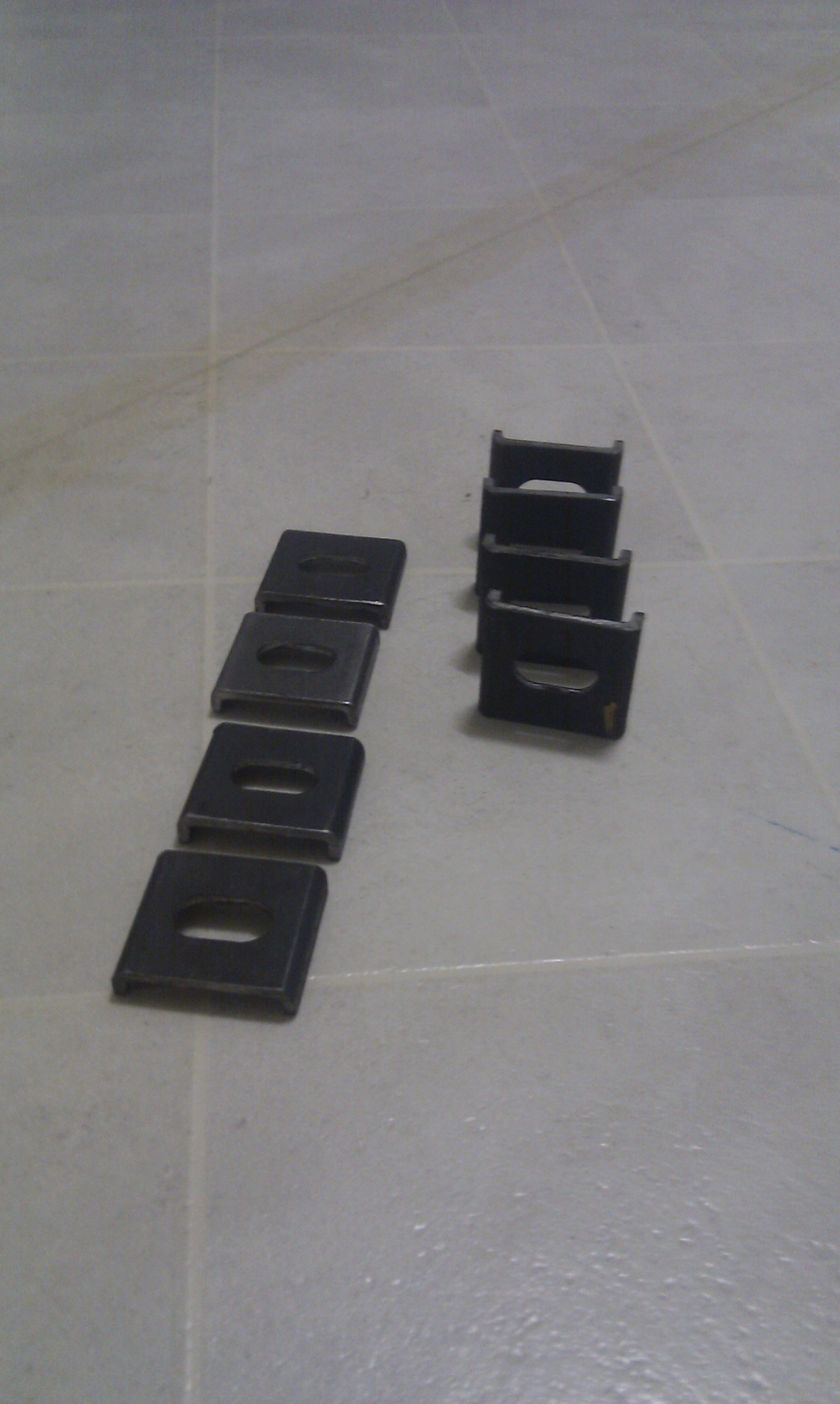

Weet iemand waar ik die exenterplaatjes voor weinig kan kopen?

Hoi Johan,
Ik denk dat ik die plaatjes nog heb. Ooit besteld om mijn 323ti compact achteras instelbaar te maken, maar op aanraden van Bas roos nooit gebruikt (zo lang het een straatauto blijft). Ik zal ze eens zoeken en een foto maken.

Tim
Berichten: 127
Lid geworden op: 25 aug 2006, 14:31
Re: BMW E30 330D project
Bericht door Tim » 24 sep 2012, 23:43
Johan,
Dit zijn de plaatjes....geen bouten erbij maar wél de onderdeelnummers. Ik heb dit toen gekocht via ene dave van een e30 forum, op aanraden van andere compact rijders. Ik heb er toen 50 euro voor betaald, maar zou blij zijn met de helft (verzending incluis).
Dit is wat hij erbij vermeldde:
dit zijn de etk nummers
4x 33 32 1 095 102
4x 33 32 6 760 668
4x 33 32 1 092 310
sporing komt bij de diff kant en camber bij de buiten kant van de auto
de stelplaatjes voor de camber doe je naar beneden naar het subframe
draagarm raakt het subframe net niet
de sporingsplaatje komen gewoon in het midden
