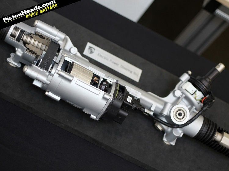

trouwens ik zou er niet snel een oud type stuurbekrachtiging opzetten...
dat betekent weer een systeem met olie en op het circuit wordt het vaak heel heet en kan dan gaan sputteren met stuurhuisolie of zou kunnen lekken oid.
ik zag laatst op een website zo te zien hele mooie elektrische stuurhuizen en sommige zijn best goed, het mooiste is je hoeft je geen zorgen te maken over die olie troep :D
systeem van Porsche ZF EPAS
en bv>>
ZF Servolectric/Paraxial Electrically Assisted Rack / Source: ZF
maar kan schijnbaar ook aan het columnvast zitten>>
Column Mounted Electrical Assist / source: ZF
doch zo lees ik net in dat artikel, die ala porsche aan het rack systeem, schijnt het sportiefst te zijn qua gevoel>>
The type of electrically assisted steering rack that holds the most promise for steering feel is the rack drive assist. ZF makes a very nice rack drive assist rack called, ZF Servolectric/Paraxial. This is the electrically assisted steering rack solution that an enthusiast will eventually look for. In this solution, there is a straight connection between the steering wheel and the rack.
heb het niet allemaal gelezen hoor :D
http://www.bmwblog.com/2011/03/09/dr-la ... -steering/
