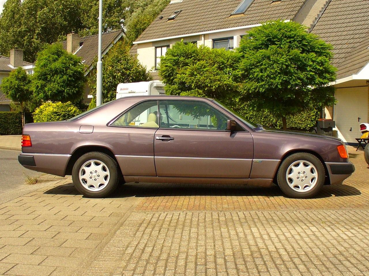

Ik heb twee E320's uit '93 gehad, allebei de coupé versie. Auto's waar ik allebei veel plezier aan heb beleefd. Vooral de tweede (waarvan ik uit nostalgische overwegingen een foto plaats) is een auto waar ik ooit nog eens spijt van krijg dat ik hem weg heb gedaan. Hij rijjdt nu ergens in Haarlem rond. Met dezelfde motor als het exemplaar wat jij op het oog hebt dus. Voor de automaatrevisie zou ik niet bang zijn. Mits de olie regelmatig ververst wordt (ik meen elke 60.000km) kan die bak vele tonnen mee. De eerste die ik had, had zonder revisie 260.000km gelopen en voelde nog erg fris aan. Ze waren leverbaar als vier- of als vijftraps automaat, ik heb twee keer de viertraps automaat gehad. Iets ouderwetser, en natuurlijk iets meer toeren op de snelweg. Wel heb ik van de kenners begrepen dat de viertraps automaat (nóg) betrouwbaarder is. Bovendien zijn ze eigenlijk met handbak niet te vinden, dus da's redelijk simpel. De motor (de laatste straight six ever van Mercedes, de M104) is gewoon een heel mooi en duurzaam brok techniek. Loopt natuurlijk erg fraai en heeft een mooie brom. Alhoewel niet zo'n mooie brom als een straight six uit München (Hey, het blijft een BMW forum hè).
Roest is inderdaad wel een issue bij de W124 (wielkasten, krikpunten, check ook de onderkant van de deuren), maar natuurlijk eerder bij de vierdeurs werkpaarden dan bij de convertibles die vaak als 2e of 3e auto gebruikt zijn. Marco Hof van 500E.nl is inderdaad een autoriteit op het gebied van de W124.
Succes d'r mee, als je een goed exemplaar koopt, is het onmogelijk dat je er spijt van krijgt.
