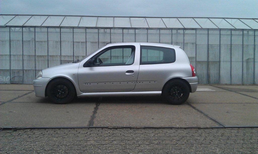

Cliko met regen-set wielen: OZ Ultraleggera F1 Renault met 195/50r15 Toyo Proxes4

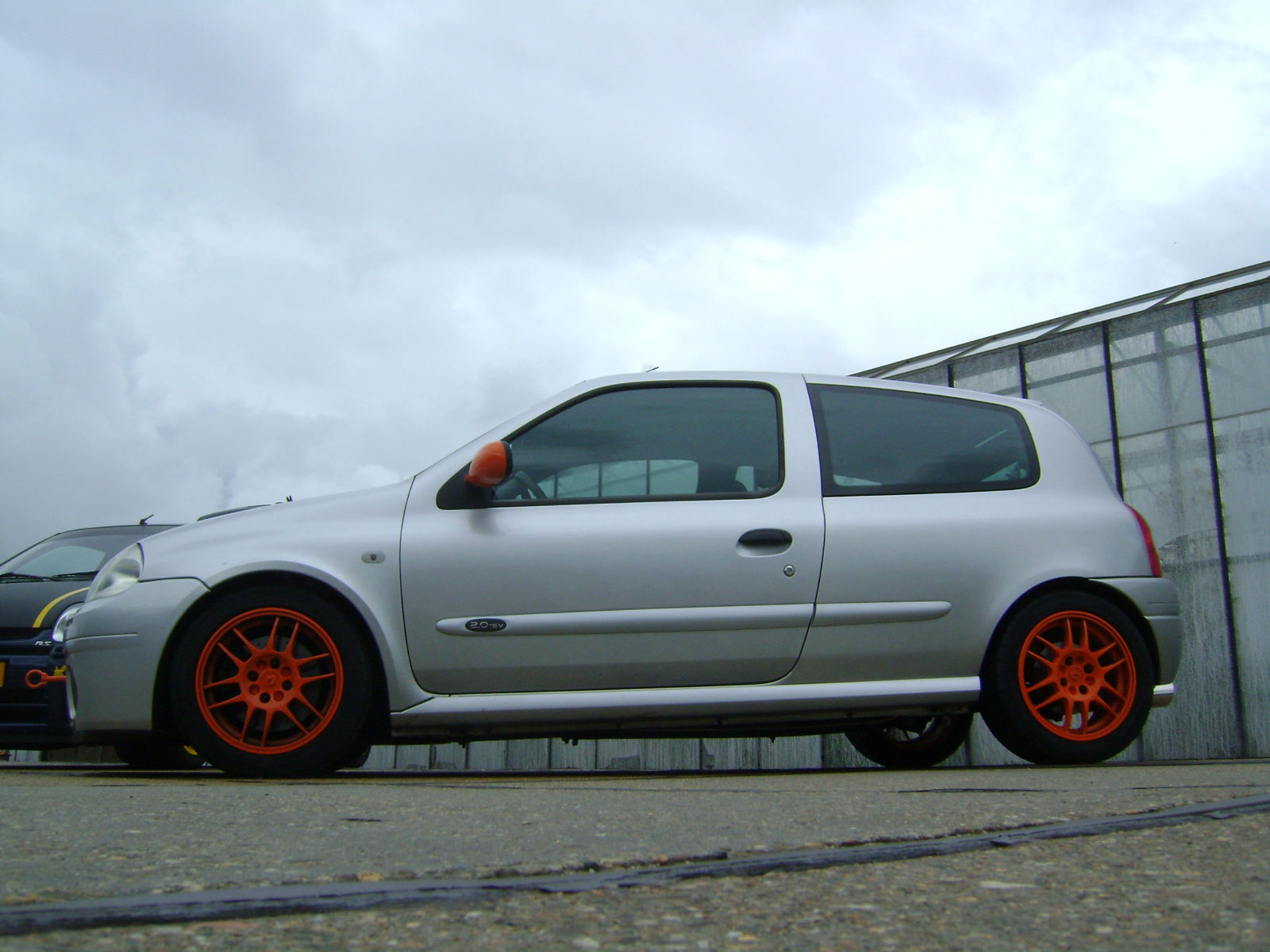

Kleurstelling wordt Zilvermetallic met matzwart en oranje accenten :blink:
Clio 4 027.JPG (313.33 KiB) 4329 keer bekeken
Clio 4 025.JPG (239.83 KiB) 4329 keer bekeken

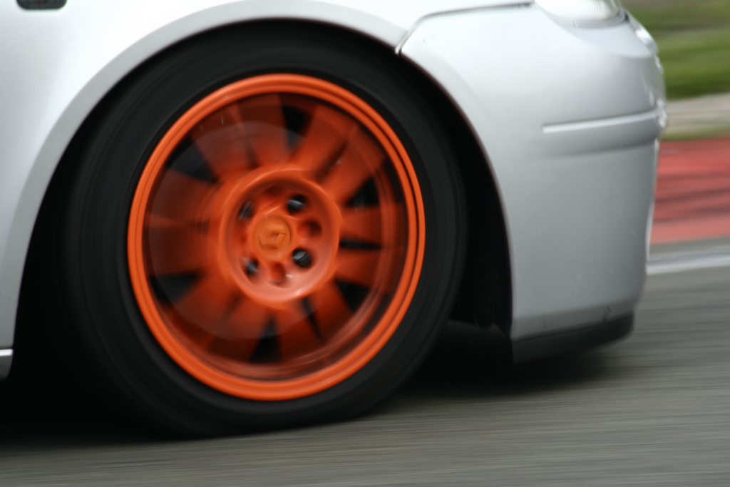

Vanmiddag met Joost op DF-dag Zandvoort...
25juli DF 003.JPG (336.97 KiB) 4325 keer bekeken

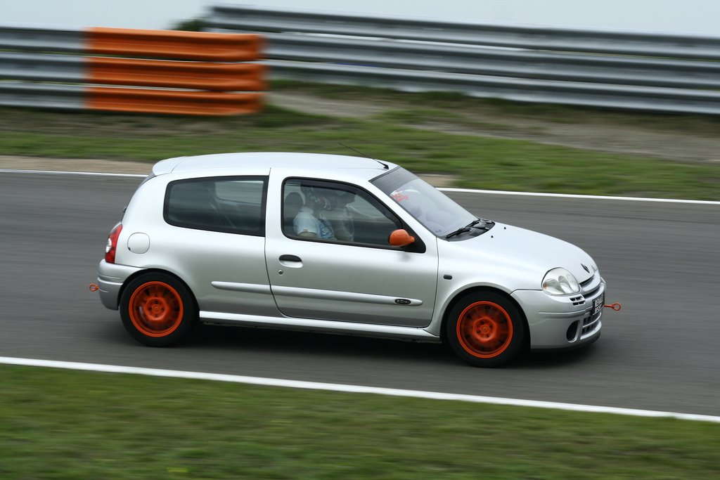

Zandvoort gisteren:

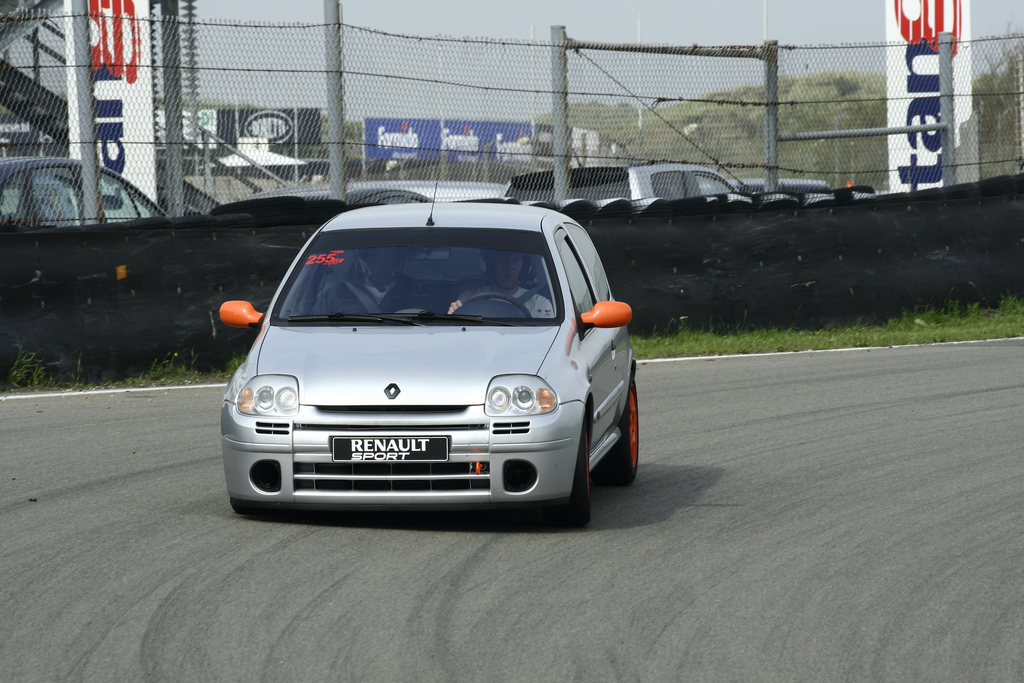

Netjes opzij voor de snellere boys...

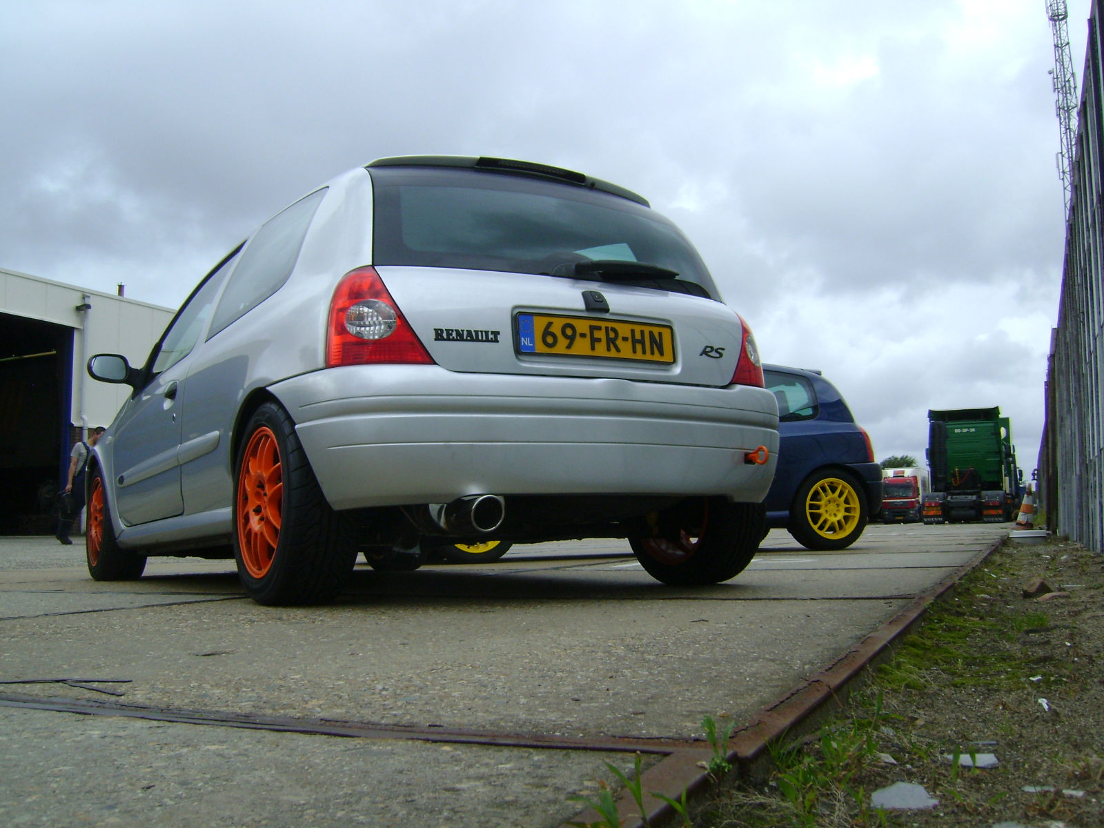

Bericht door Banjo Clio RS » 03 aug 2011, 23:58
Weer wat upgrades aan de auto gedaan:
-Goodridge remleidingen + DOT 5.1
-Whiteline-kit op achteras gemonteerd
-Voor 7mm en achter 14mm gezakt + uitlijncontrole
-Interieur grotendeels gemonteerd QSP/OMP

Mooi project hoor, maar waarom een stabi op de achteras monteren? Imho heeft dit niet echt veel zin om dit op een starre achteras te doen.
Joost
Berichten: 1998
Re: Banjo Clio RS
Bericht door Joost » 04 aug 2011, 13:37
Body roll wordt aanzienlijk minder bij een Clio met een Anti Roll Bar (ARB) op de achteras (vandaar ook de naam!).
Onderstuur wordt aanzienlijk minder, overstuur wordt hierdoor waarschijnlijk iets eerder opgewekt (maar dat is alleen maar leuk!).

Uitlaatsysteem brult er idd aardig op los,ben zelf benieuwd hoeveel DB het produceert!
Anti-roll-kit schijnt idd te zorgen voor een veel stijvere kont,gaat ik op Assen ondervinden/testen.
Zit nog te wachten op OMP veerpootbrug V/A om net nog iets te gaan winnen.....en voor de looks uiteraard!

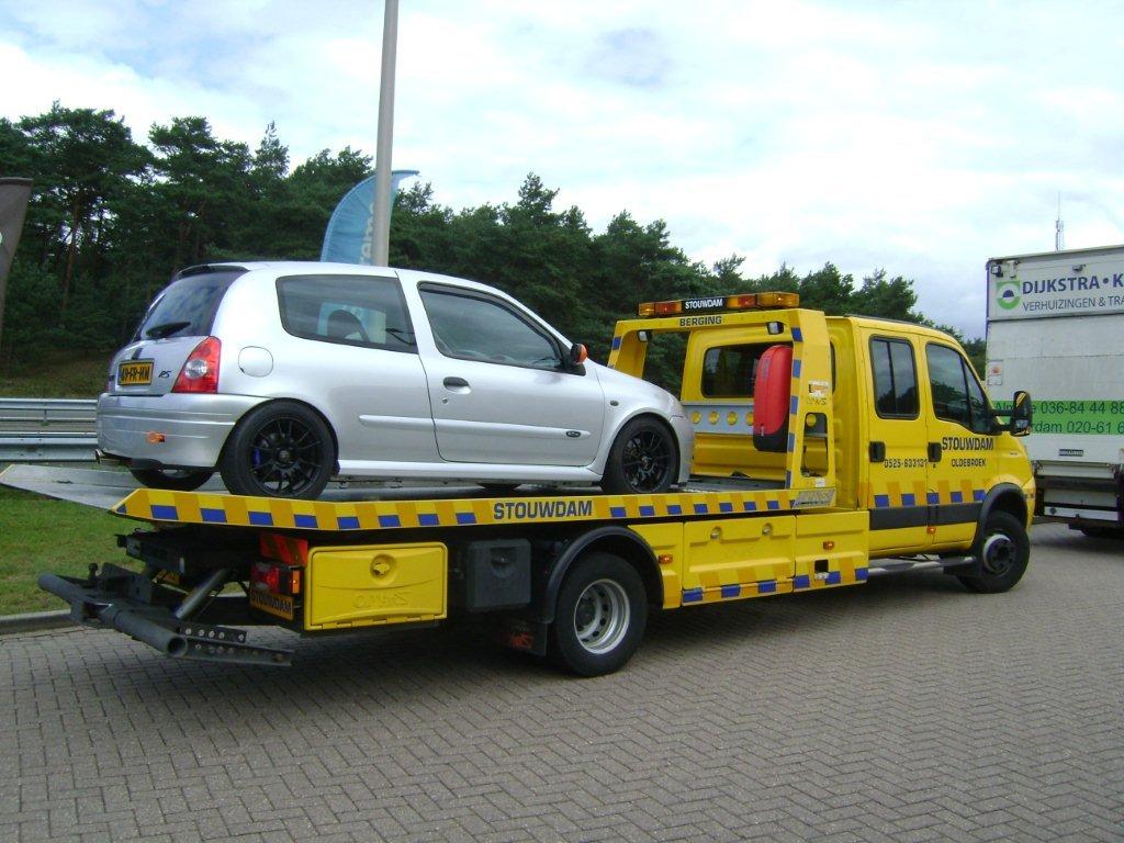

Maar gisteren helaas onderweg naar Assen gestrand met pech....in 1x geen vermogen meer.
Wrs spanrol vastgelopen en distributie van tijd af gegaan en daardoor kleppen op hol geslagen!
Morgen naar een bedrijf om de Cliko te brengen en die gaan dan de motor openen en kijken wat er aan schade is ontstaan.......heb dus momenteel elders mijn prioriteiten liggen.........
