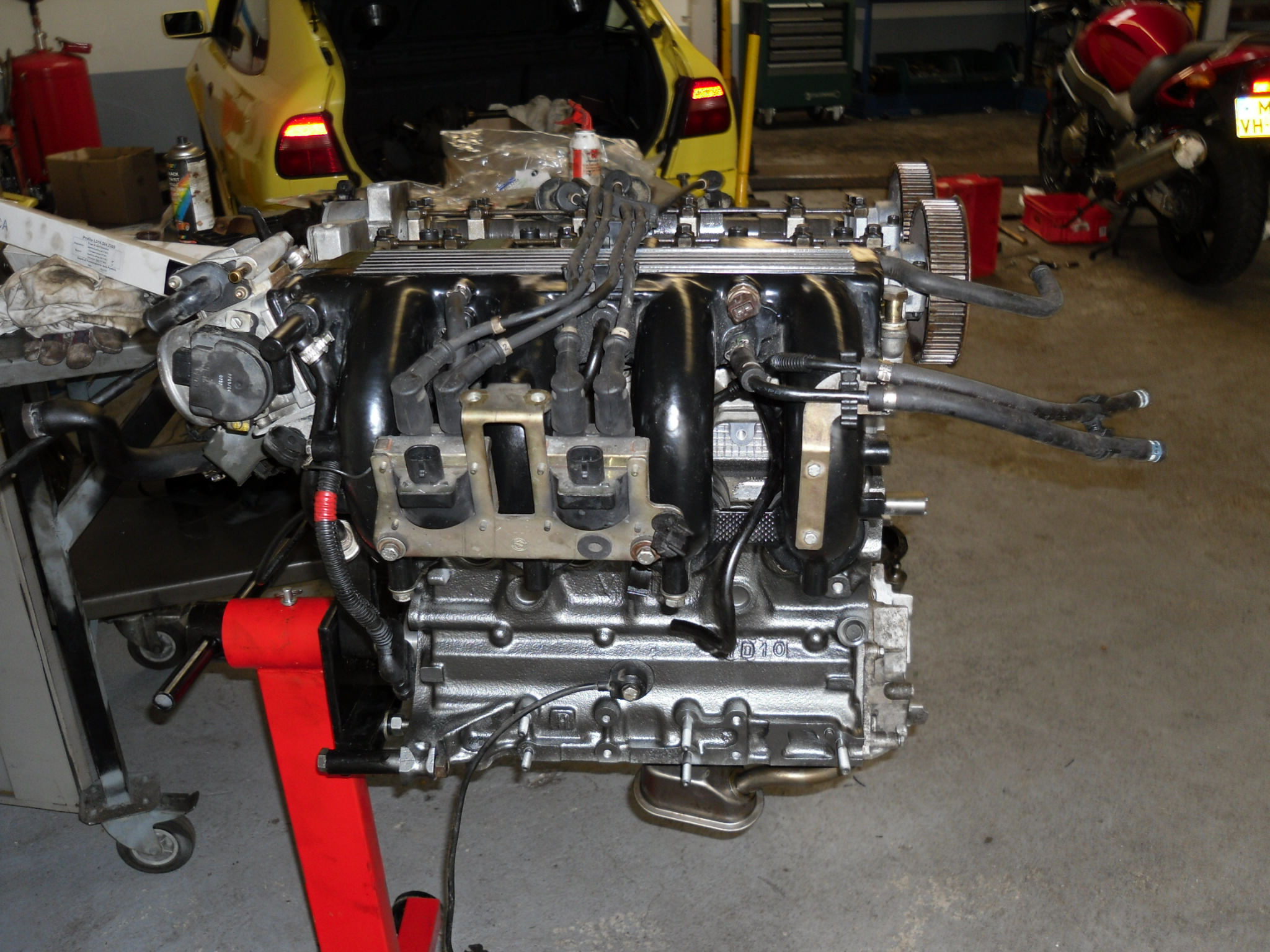

- de motor (gereviseerd)
- SAM_0210.JPG (855.68 KiB) 2676 keer bekeken

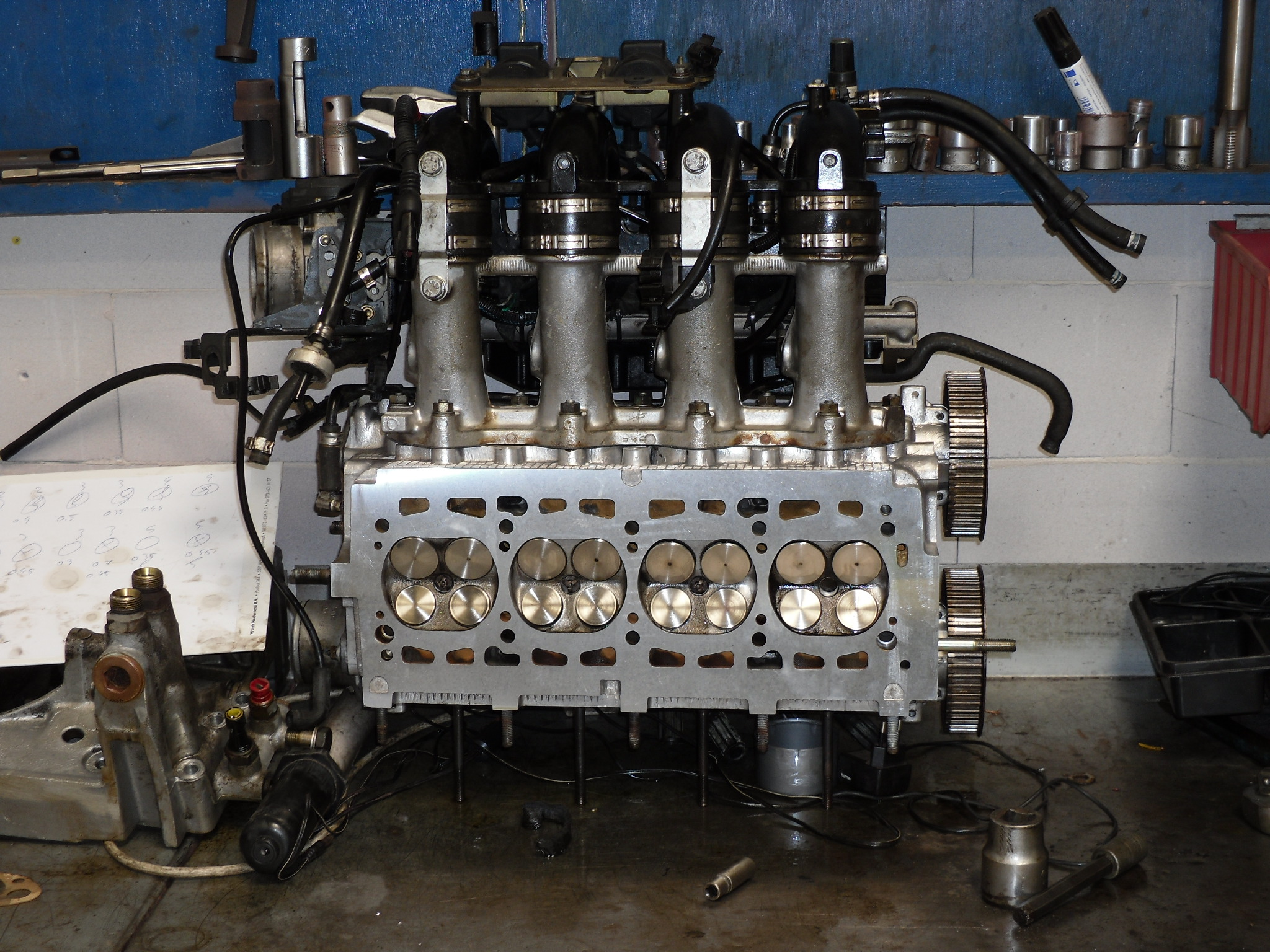

- de 16 kleppen
- SAM_0171.JPG (984.92 KiB) 2676 keer bekeken

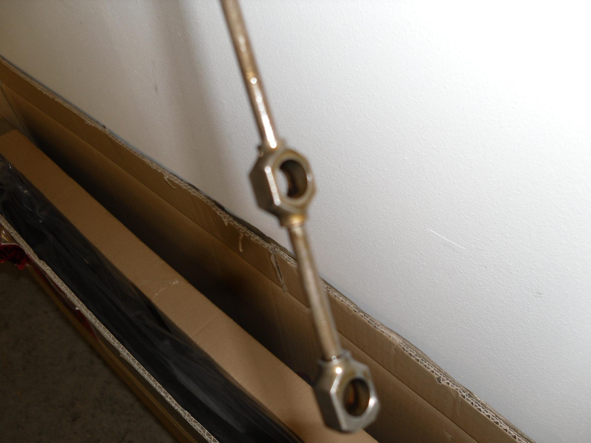

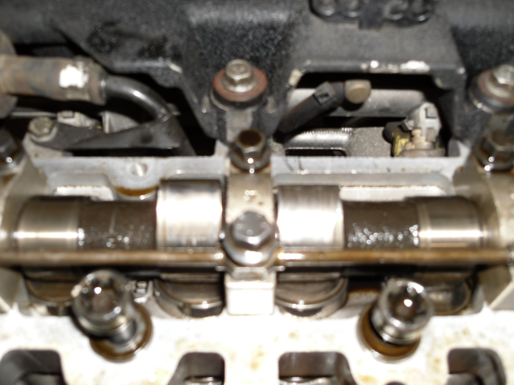

De pics van onder de kap waarom het gaat, het staafje wat je ziet dat ik in handen houdt is de oliegeleider.
heeft grote openingen en kleine openingen nu moet dus de kleine openingen naar boven liggen maar dat lag dus andersom.
je ziet ook duidelijk hoe de nokkenassen al zijn aangevreten.
ik zelf ben nogal leek in dit soort dingen, maar het klinkt logisch:)
nu zitten er gelukkig ook geen standaard nokkenassen meer in maar speciale nokkenassen (slijten niet snel meer)

- Hier ligt de geleider op het blok
- SAM_0144.JPG (832.65 KiB) 2464 keer bekeken
- oliegeleider
- SAM_0140.JPG (829.33 KiB) 2464 keer bekeken
