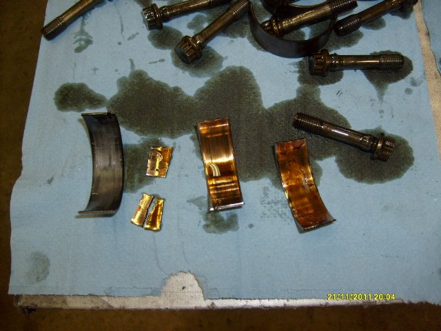

Als de motor wat warmer wordt, en belast wordt (boven 3000 toeren) is er nu een tikken hoorbaar. Kleppen? dacht ik eerst, maar men denkt dat dit eerder drijfstanglagers kunnen zijn....
oei oei oei............. :( dat gaat in de papieren lopen, niet?

Bericht door Spijkerhard » 22 nov 2011, 15:52
:devil: :devil: :devil: :wtf: :devil: :devil:
:hmmm:
Berichten: 30048
Re: M3 3.0 houdt in... tikt... drijfstanglagers.
Bericht door Martijn_bmw » 22 nov 2011, 16:01
:shock: dat ziet er niet best uit :devil:

Hmmm, kruk slijpen? Of ben je al aan het zoeken naar een andere krukas?
Wel grappig dat er nog steeds lui zijn die zeggen dat preventief vervangen van die schalen onzin is. Pak ze nou maar gewoon elke 2e Inspectie, dan heb je deze grappen niet. Voor de kosten hoef je het dan niet te laten. Dit zal wel auw zijn, ik kan me niet voorstellen dat er geen krassen op de kruktrappen zitten.
