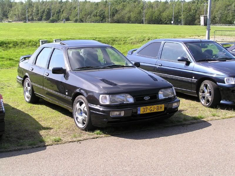

mijn auto op de fordmeeting in Landgraaf afgelopen zondag (10e)
[IMG:800:598]http://img.photobucket.com/albums/v322/ ... 06_065.jpg[/img]

Kijk, dat is nog eens informatie!

Geen verstand ervan maar ik vind ze helemaal top die Cosworth's. Zowel de Sierra als de Escort. Siera RWD sedan zou helemaal mijn versie zijn.
