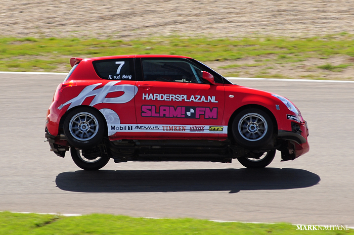

In de Suzuki swift cup viel het me op dat op Zandvoort, in de Audi S bocht de meeste swifjes op maar 2 wielen de bocht nemen. de binnenste 2 wielen steken soms wel bijna een halve meter de lucht in. Ook zag ik dit bij de clio cup.
Hoe komt het dat deze auto's op 2 wielen de bocht nemen?
-Hebben deze auto's zoveel grip dat letterlijk de halve auto wordt opgetild in de bocht
-Is de auto zo licht qua gewicht , of
- is de auto top zwaar (rolkooi) en dat hij daarom zo makkelijk kantelt?

Heeft volgens mij niks met grip te maken, maar gewoon hard over de curbs bij audis tilt gewoon de auto op en op dat moment is de foto gemaakt.
Zijn wel meer van dat soort foto's van clio's, swifts enz enz
eerste chicane zolder is ook zon bocht om zulke fotos te maken.

Heeft niet zo veel met grip de maken. Swift's, Clio's, maar ook de 130I's kan je hoog mee komen. Maar dat heeft meer te maken met hoe ver je de curb aan de binnenkant neemt waardoor 1 kant zeg maar gelanceerd wordt. Lagere bredere auto's hebben daar veel minder "last" van.
Bij de Swifts is het zelfs al een paar maal gebeurd dat er in de Tarzan 1 over z'n dak ging doordat de curb daar aan de binnenkant nogal hoog is.
Ohja je ziet het vooral bij dit soort merken cups omdat het dan op de laatste honderdste aankomt en dus elke meter die je kan pakken er 1 is. En je hebt heel even 2 wielen zonder rol weerstand, maar of dat nou veel helpt

Gewicht is niet statisch maar dynamisch. Kilo's schuiven van de ene kant naar de andere waardoor de binnenkant met weinig gewicht op de wielen rust, en de andere zijde met het volledige voertuiggewicht. Een zetje van een curbstone doet de rest. Bij de Swifts zal een stukje hoogte meespelen in het iets gemakkelijker kantelen dan zeg een formule racer.

En weinig 'droop travel', wielen komen bijna niet uit zn vering.

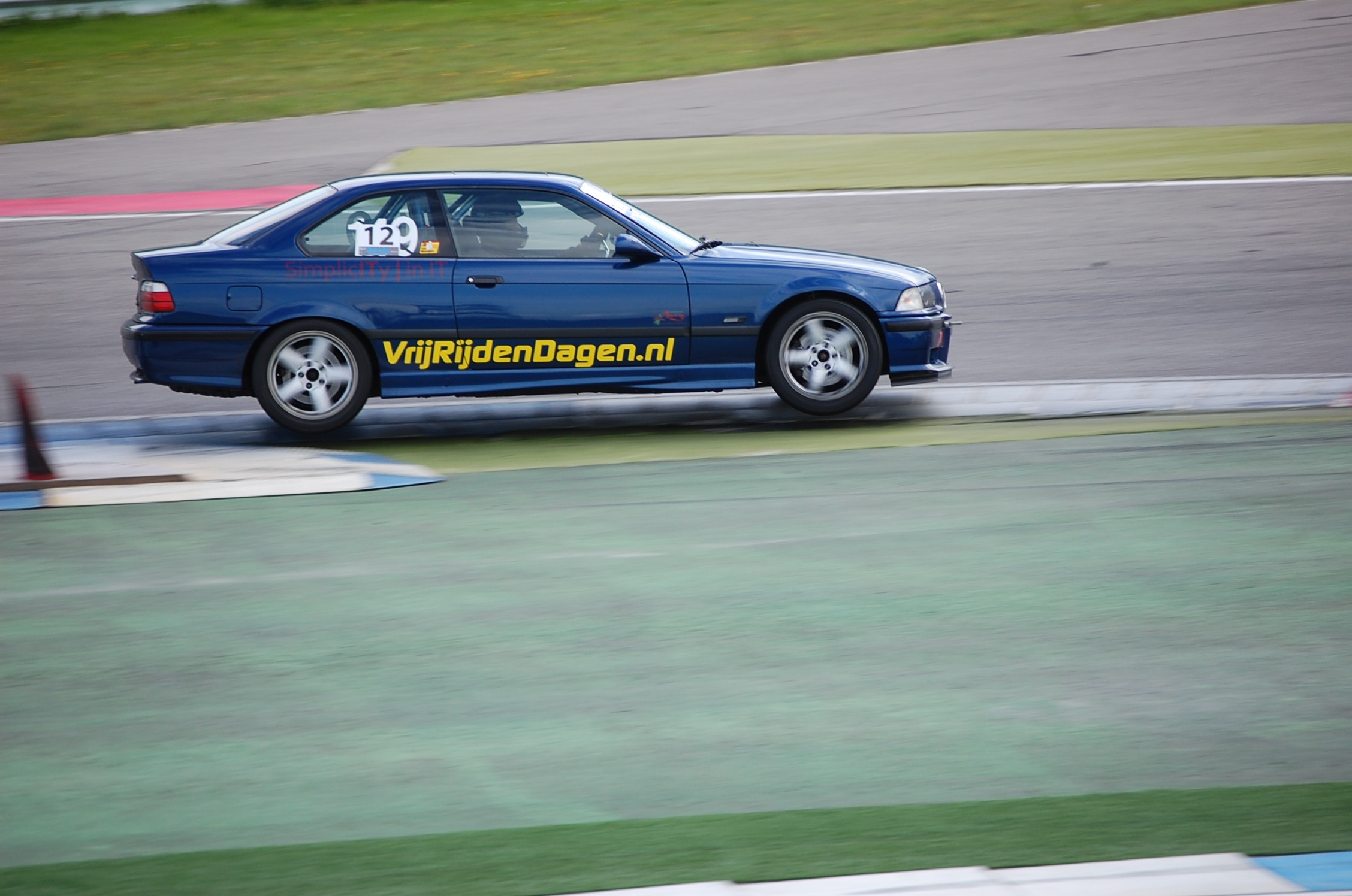

Zorgt wel altijd voor erg stoere foto's vind ik!Laurens schreef:Als de curb maar hoog genoeg is
Highscore?
Kan ook zonder curbstone overigens; dit is op weg naar het Scheivlak, denk 180-190km/u.
Volgens mij heeft Laurens er zo ook nog eentje waar hij nog net iets hoger los komt.

Deze bedoel je denk ikPeter Tunissen schreef:Volgens mij heeft Laurens er zo ook nog eentje waar hij nog net iets hoger los komt.![]()

Lang leve een Swift in de Audi S
. En voor de duidelijkheid, ik stond ook nog eens op het duin.
