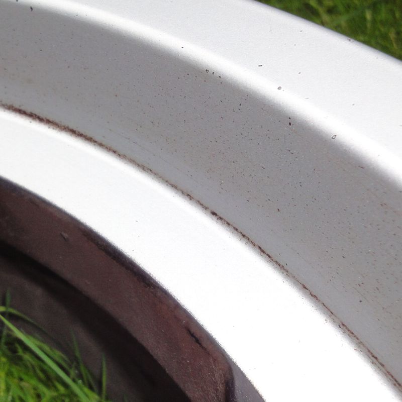

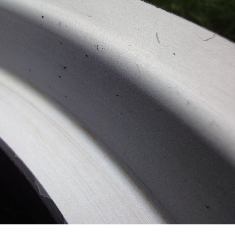

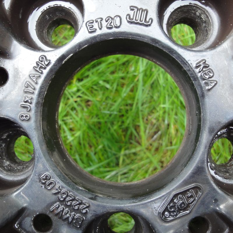

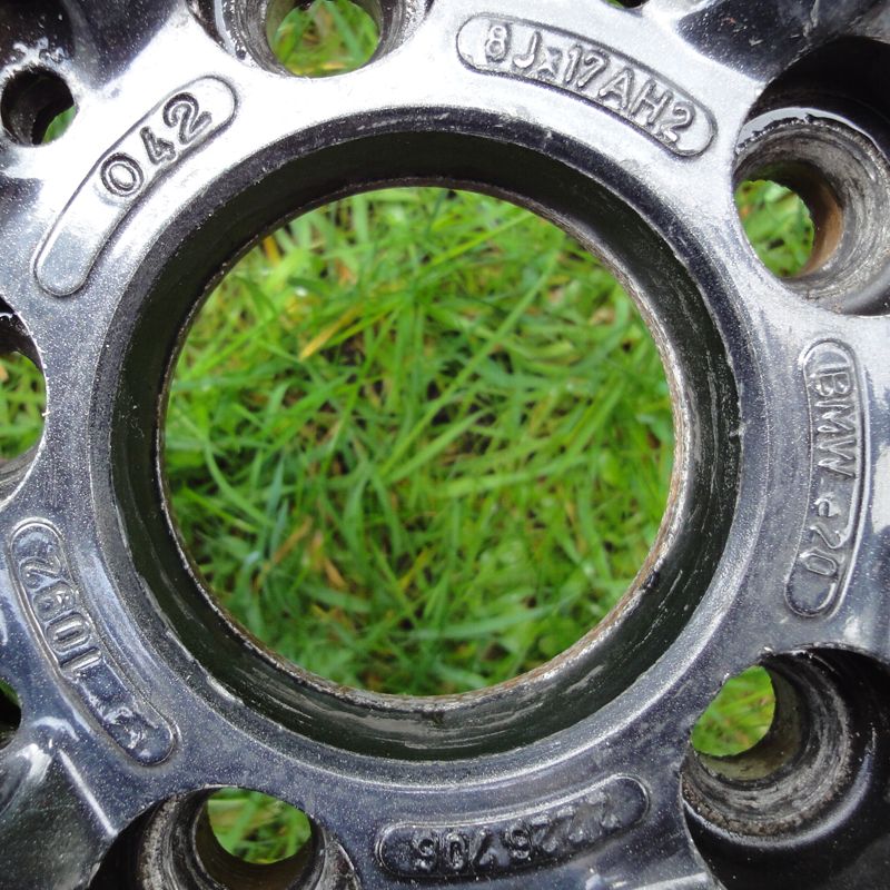

Vorig jaar heb ik een set E34 M5 turbinewielen gekocht. Omdat twee velgen veel stoeprandschade hadden heb ik er twee losse velgen bijgekocht. Nu kom ik er bij het schoonmaken achter dat de velgen van elkaar verschillen. Zijn ze beide origineel BMW of is een van de twee een imitatievelg? Of is de ene een 3.6 velg en de andere een 3.8 velg?
de eerste heeft een rechte velgrand / velgbed en een massa van 10 - 10,5kg
de tweede heeft een ietwat afgeronde velgrand + velgbed en een massa van 8,5 - 9kg....
- DF velghart 02.jpg (116.63 KiB) 2568 keer bekeken
- DF velgbed 02.jpg (60.01 KiB) 2568 keer bekeken
- DF velghart 01.jpg (145.93 KiB) 2568 keer bekeken
- DF velgbed 01.jpg (59.45 KiB) 2568 keer bekeken

I don't know...ik zie wel 2 verschillende onderdeel nummers.
1ste = 2226403
2de = 2226706
1ste = 2226403
2de = 2226706
Re: twee verschillende BMW E34 M5 velgen
ah, zie het al...de eerste is een oude niet meer leverbare, en de 2de is de nwe nog leverbare volgens hier.
eerste hier niet meer leverbaar>
http://bmwfans.info/parts/catalog/36112226403/" onclick="window.open(this.href);return false;
2de is de vervanger en meer inzet baar 5 en 7?
http://bmwfans.info/parts/catalog/36112226706/" onclick="window.open(this.href);return false;

De 36.112.226.403 is het oude wiel want vervangen voor de 36.112.226.706 Deze laatste is forged maar dat maakt de eerder genoemde de "cast" versie (staat ook zo in de onderdelen catalogus)
Dat bedenkende is dit opzich ook logisch omdat in de eerst genoemde de nummers meegegoten zijn.
Bij de 2e zijn de nummers ingeslagen.
En wat ook een teken van eerdere velgen zou zijn is dat de pentagon in de spaak bij de cast versie onderbroken wordt nabij het hart, dit is bij de forged versie doorlopend.

Forged links Cast rechts
Pentagon loopt door en velgrand is ronder bij de Forged
