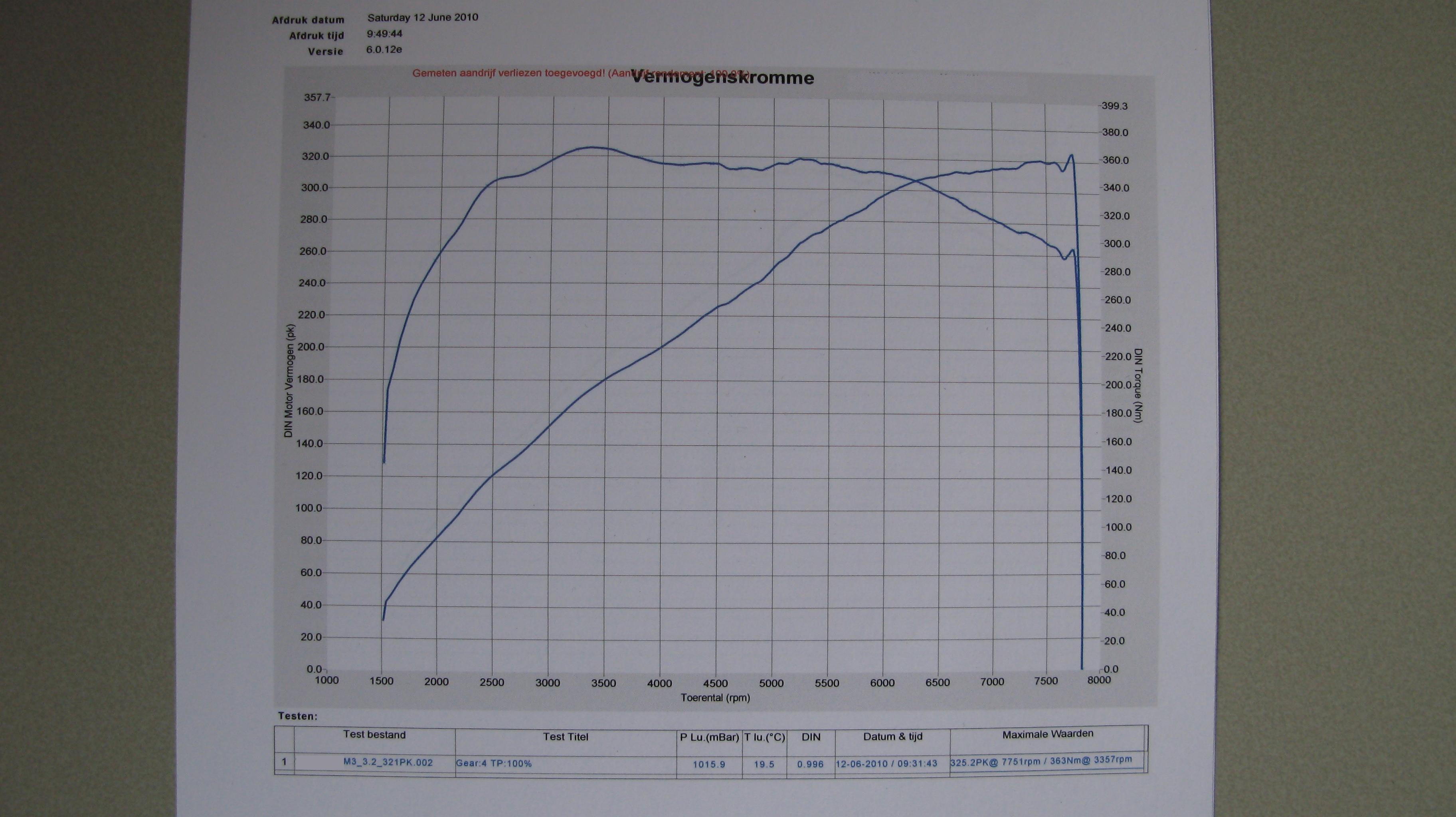

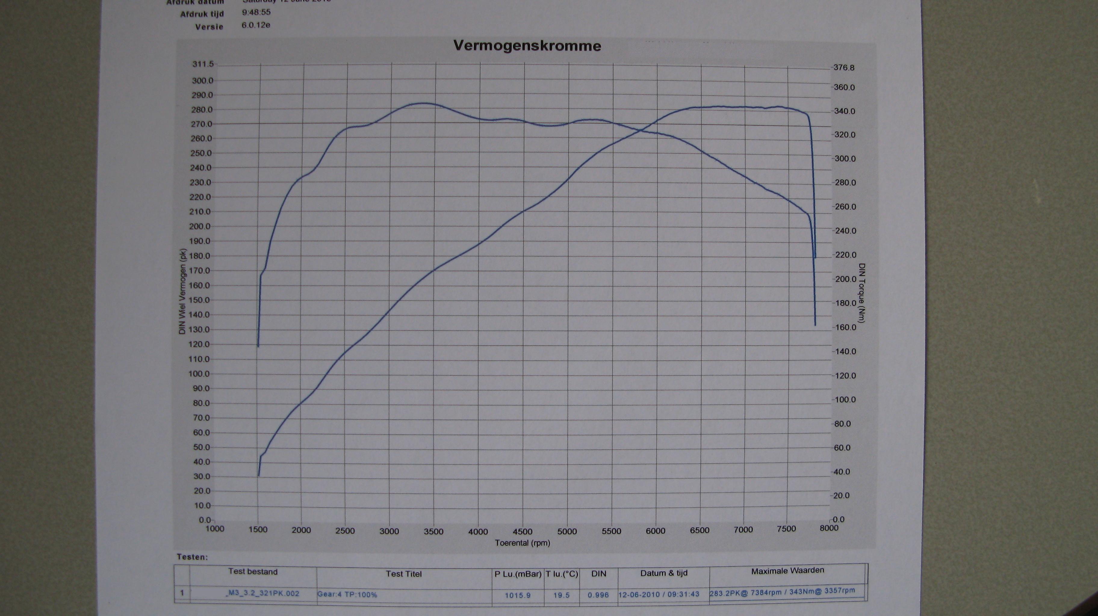

Enkele weken geleden heb ik mijn auto op de rollenbank gehad. Omdat ik benieuwd was of mijn nieuwe einddemper nog wat vermogenswinst of verlies had opgeleverd.
De een zei namelijk dat sportdempers vaak minder vermogen opleveren, 'tuners' zeggen uiteraard het tegenovergestelde. Dus ik zeg meten is weten.
Nou is het resultaat op zich prima en eerlijk gezegd denk ik dat er geen verschil in zit, nu had ik ook al een sportdemper van Hamann en nu een RVS demper van Powersprint.
Maar wat mij opvalt is dat in de hogere toeren het wielvermogen nauwelijks toeneemt, zeg maar v.a. 6300tpm - 7500tpm, het motorvermogen loopt dan nog wel iets op zoals in de grafiek te zien is. Bij 6500tpm 310pk en bij 7400tpm 321pk aan de motor, bij 6500tpm aan de wielen zo'n 281pk en bij 7400tpm 283pk
Het gekke is dat je tijdens accelereren wel voelt dat de auto boven de 6500tpm en zelfs boven de 7000tpm harder gaat sleuren.
Toeren: Pwiel Pmotor Verliezen
3000tpm 145pk 150pk 3,33%
4000tpm 200pk 188pk 6,00%
6000tpm 297pk 272pk 8,40%
6500tpm 281pk 310pk 9,35%
7400tpm 283pk 321pk 11,83%
Het ziet er dus uit dat de verliezen naarmate de toeren oplopen steeds groter worden. Is dit normaal en waar zit dan in? wielslip, verliezen in de bak o.i.d?
Op zich is een verlies van een krappe 12% heel netjes denk ik, dus daar geen klagen over.
Mijn auto is destijds ook bij JD op de bank geweest, maar daar heb ik helaas geen wielvermogen grafiek van.
De uitslag was, met de Hamman demper, daar een iets hoger motorvermogen en iets minder wielvermogen. Praat je over een verschil van tussen de 0 en 4pk, te verwaarlozen dus.
Weersomstandigeheden waren duidelijk anders(veel kouder) en uiteraard andere (type)bank/software.
Motorvermogen: Wielvermogen:

Als je e.e.a. zeker wilt weten, kom je idd niet om een G-tech oid heen.
- JeroenB3
- Berichten: 100
- Lid geworden op: 25 jun 2010, 23:43
Re: Rollenbankmeting motorvermogen vs wielvermogen/verliezen
Hij haalt dus zijn originele vermogen nog, das best netjes toch !
Wat kost zo'n meeting eigenlijk, ben beniewd hoeveel paardjes ik nog heb
- Erik K.
- Berichten: 7224
@WJN,
4e versnelling is goed voor zo'n 220km/u, wel wat link in NL ja
Via zo'n G-tech meting kun je inderdaad makkelijker in de verschillende versnellingen e.e.a. meten.
Maar eens een keer proberen.
@Jeroen,
Ik heb de auto in totaal nu 3x op de bank gehad en steeds vrijwel dezelfde waarden.
Hij haalt inderdaad de opgegeven waardes of zelfs iets beter. De rollenbank waar ik de laatste 2x geweest ben kost per keer iets van €40, veel goedkoper vind je ze niet. Knot is met zijn M5 e39 daar ook geweest.
@Jeroen,
