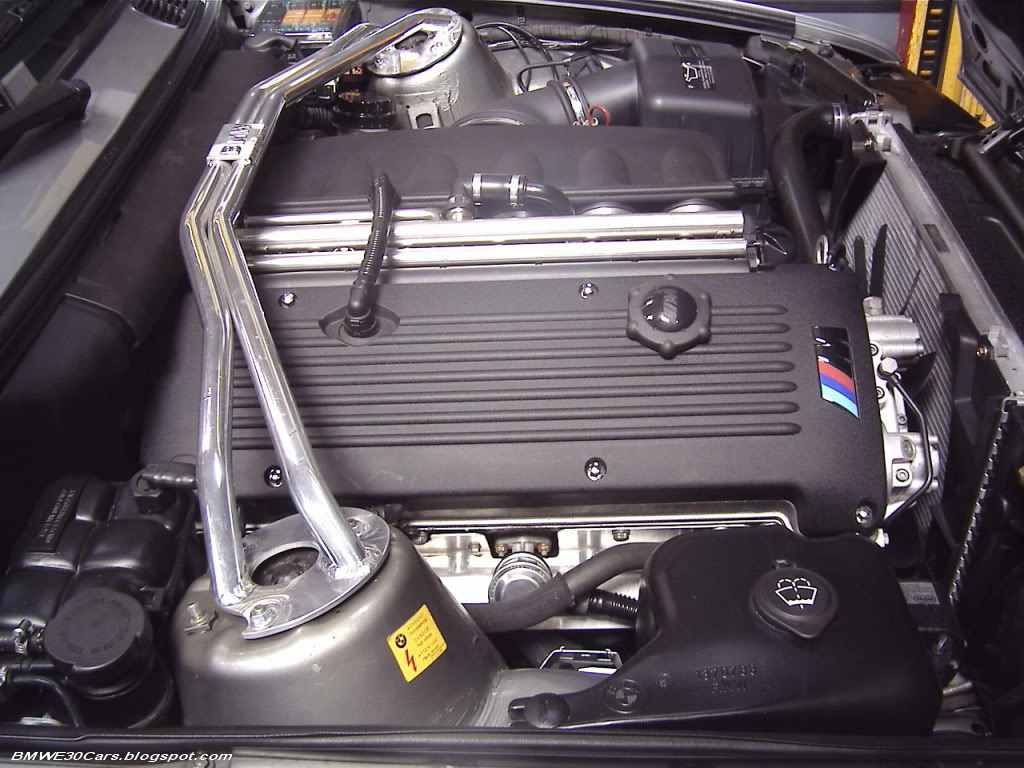

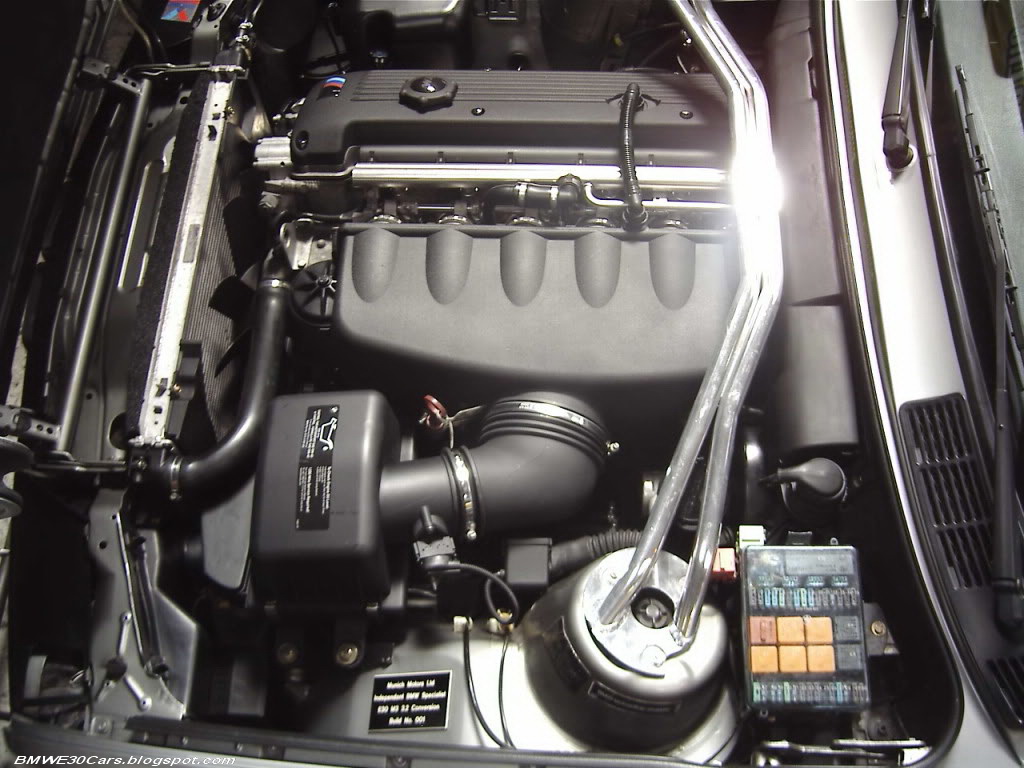

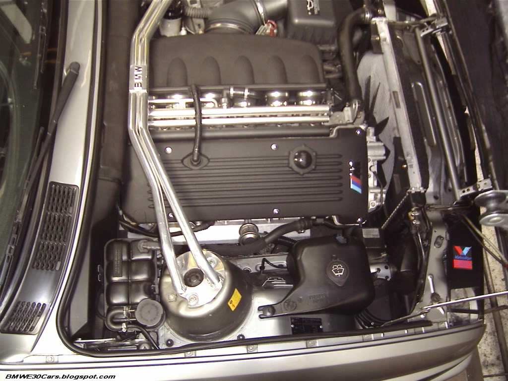

Re: In hoeverre verschilt een s54 swap met een s50/m50 swap?
volgens mij gaat deze heel erg ver...heb lang niet alles bekeken maar ff snel doorgebladerd net...
http://forum.e46fanatics.com/showthread.php?t=359200
zoekwoorden: S54 in a E30
nice work...
http://bmwe30cars.blogspot.com/2009/12/bmw-e30-s54.html
die rembekrachtiger zit daar ook nog...?
