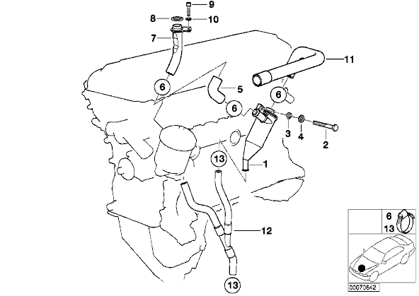

Nu heb ik gisteren even de standaard airbox eraf gehaald. Ik zag daar nu een aantal rubberen slangen die poreus waren. Sommige hadden al wat plakband om het kraagje zitten anderen zagen nog redelijk goed uit. Nu ben ik al aan het zoeken in de bmw etk maar kan die slang niet vinden.
Hij zit aan de onderkant van de airbox, het is het dunste slangetje en loopt naar een verloop punt toe. Het gaat over in een Y. Ik hoop dat het enigzins duidelijk uitgelegd is.
En hopelijk weet iemand welk slangetje het is. :df:

Carterventilatieslang. Die is heel makkelijk te vinden op www.bmwfans.info
Ik zou meteen alle 3 die slangen meepakken, die zijn meestal toch krokant, en het bochtstukje van de kop naar de olieseparator.

Bert, ik heb al gekeken daar maar kan die ene slang niet vinden. Ik zal er waarschijnlijk omheen kijken. Ik ga nog even checken. :oops:

Nu kwam ik dit plaatje van Erik tegen in mijn andere topic. Nummer 13 gaat naar de olie scheider, maar die andere slang gaat naar de airbox toe toch? Ik geloof dat dat de slang is die ik zoek, alleen kan er geen nummer bij vinden.
