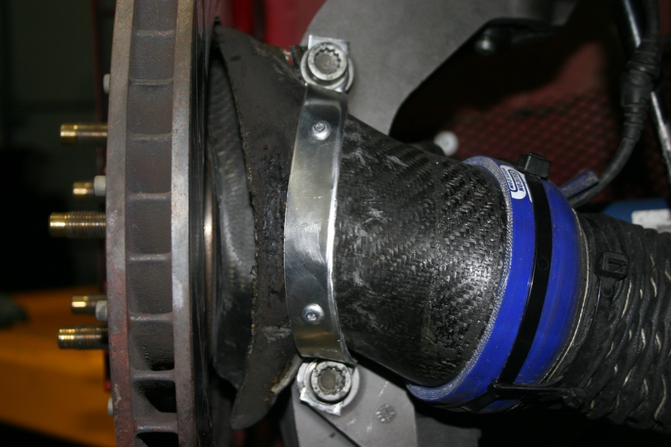

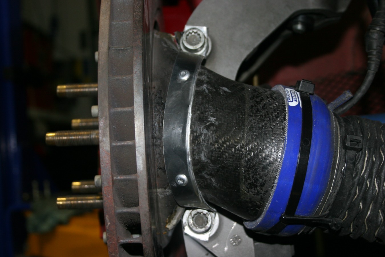

Hier heb ik de schijf wat naar buiten geduwd zodat je kan zien dat die echt in het hart van de schijf blaast.
Het is van carbon en heb er nu een strip overheen gezet omdat de oortjes wat zwak zijn en het nog wat bewoog, nu zit het goed vast, misschien niet het mooiste maar het is functioneel en bij de seat is het wat lastig bevestigen met die oortjes.
Hier is de remschijf weer op zijn plaats geduwd, zoals je ziet heb je weinig ruimte maar werkt perfect.

Duidelijke foto's. Bedankt Luco!
Dit zijn dus van die carbon 'Back plates'?
