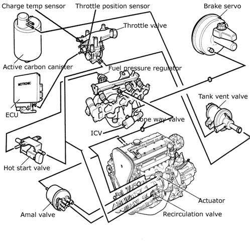

Re: Opel C20LET wil niet boven 0,5 bar turbodruk
Die zit pontificaal bovenop de turbo. Even voor het gemak een plaatje bij het praatje:HJ2 schreef:Ik weet niet of je makkelijk bij de actuator van de wastegate komt, maar anders even losmaken en kijken of de wastegate de hele slag maakt zonder weerstand. Anders een paar keer heen en weer wiebelen tot hij weer vrij loopt. Stangetje weer vast en: Presto! Boost 8)

Vandaag in een ingeving de grote vacuümslang van het kleppendeksel af gehaald en wat bleek, hij zat vol met olie/koelwater sludge en nadat het bovenste slangetje van de Amal valve los kwam liep er een straal water uit. Bovendien vertoonde de slang (hoe kan het ook weer anders) netjes ónder de slangklem bij de aansluiting op de turbo zelf haarscheurtjes die pas zichtbaar werden toen de klem er af was
Iemand enig idee wat die drieledige slang met onderdeelnummer 90423254 moet kosten en wat een Amal valve met nummer 90423078 (staat een Pierburg merknaam op) moeten kosten?
