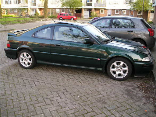

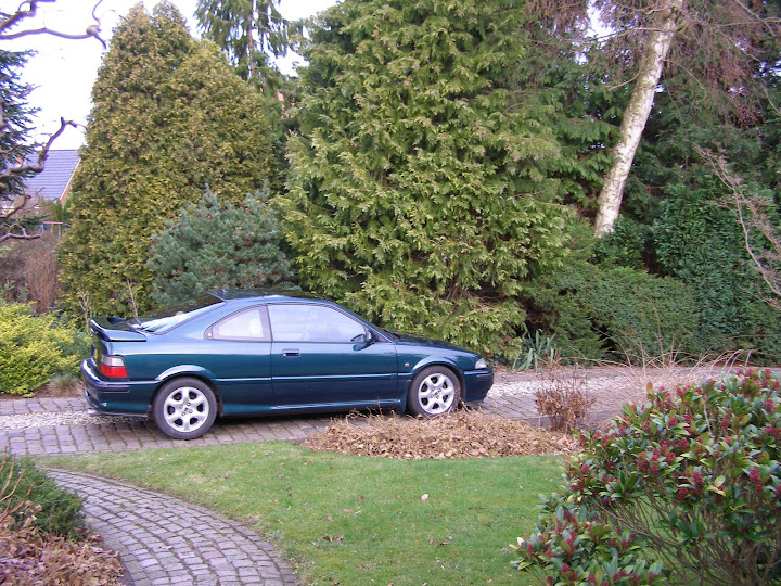

Leuk, zoveel positieve reacties: hier nog een aantal foto's door de laatste anderhalf jaar heen:
Zo stond 'ie op marktplaats:
Eerste dag thuis, even lekker zitten poetsen:

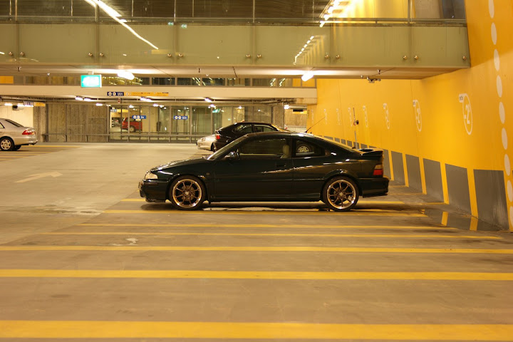

Nieuwe velgen eronder:

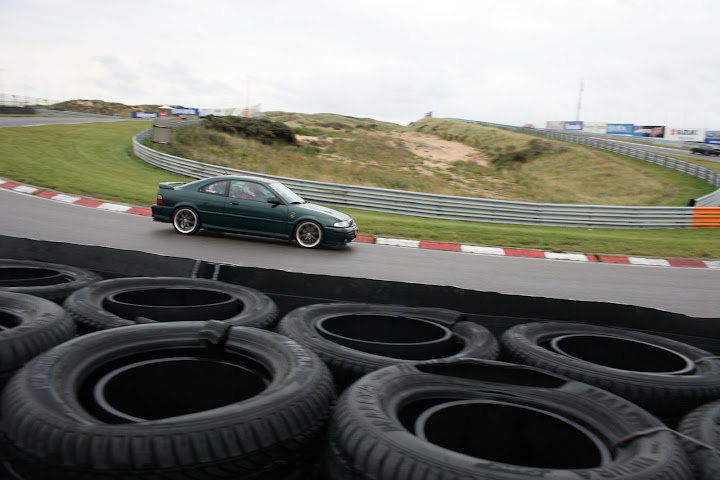

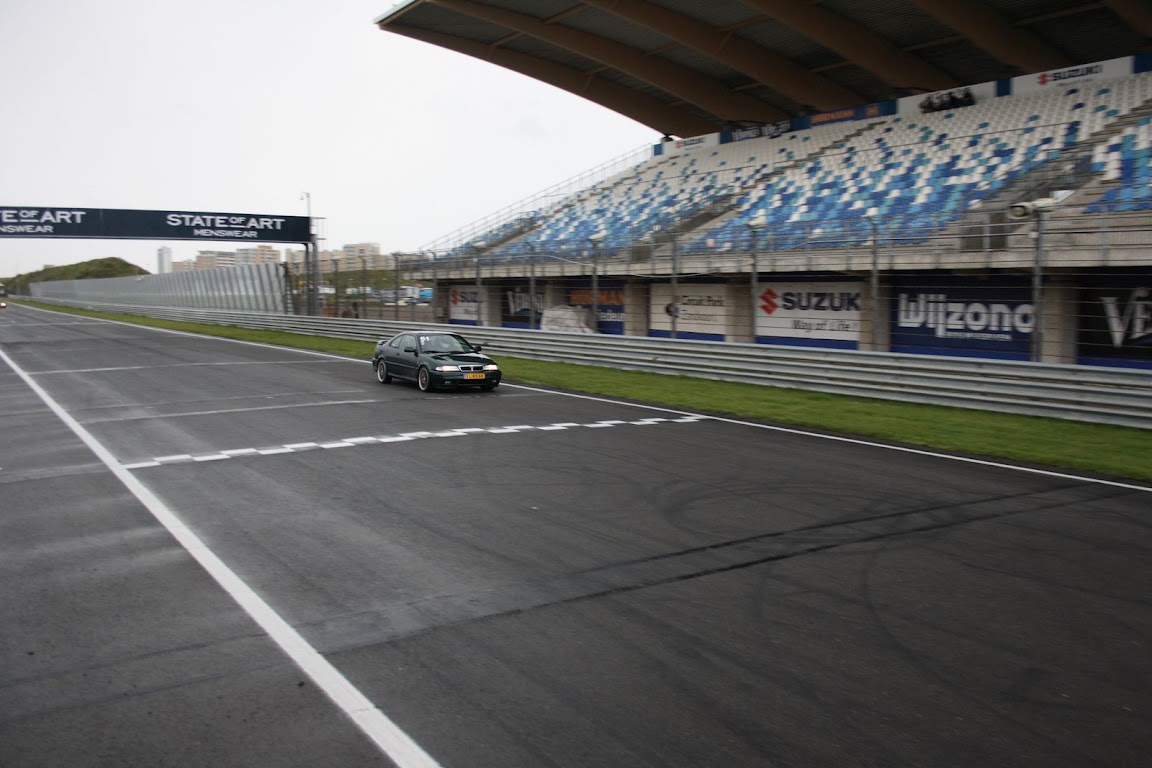

En tot slot voor de liefhebber, nog eentje op het circuit:

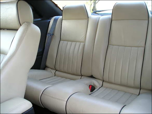

Mis!!! De Coupé deelt maar weinig met zijn broeders van Honda. De motoren zijn vaak ook gewoon Rover, de 1.8 K-series, de 2.0's zijn ook Rover en zelfs een serie 1.6jes zijn van Rover geweest.
Mijn interieur is niet meer als een Concerto, daar heb ik al wat aan gedaan:
Inmiddels is het netjes afgewerkt, schoon etc. Maar ik heb nog geen foto's daarvan!
Hehe
Dé parkeergarage voor foto's in de buurt :)
