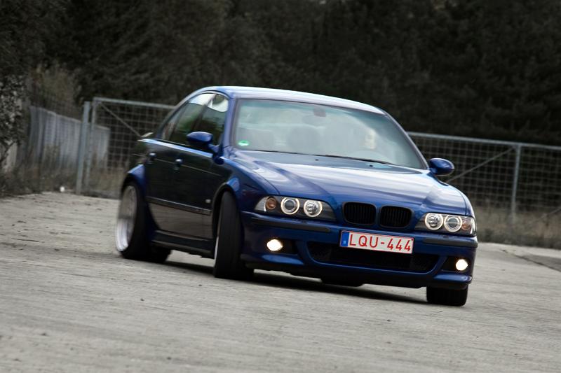

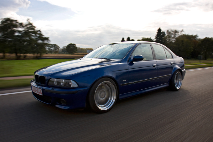

Ik heb intussen al een tijdje een nieuwe daily. Wel ja, nieuwe, 1999, terwijl de vorige van 2000 was. Anyway, opnieuw een E39 M5 dus. Ik heb me er vanaf dag 1 volledig op laten gaan, en misschien heb ik wel een beetje overdreven, maar 't rijdt wel heel fijn nu.
Mod list:
* volledige ombouw naar facelift
* vol leder, inclusief dashboard en hoedenplank (bedankt vorige eigenaar)
* Alcantara stuur
* Bilstein PSS9
* Regelbare camberplaten vooraan
* Wiechers veerpootbrug vooraan
* BMW Performance remmen vooraan (voor BMW E90, aangepast, en nu eindelijk een M5 met echte remmen :shock: )
* AC schnitzer Type 2 driedelige wielen, 10*18 ET 7 vooraan, met 12mm spacers en Michelin PS2 in 265/35/18 (bye bye onderstuur), en 12*18 ET 0 achteraan, met Michelin PS2 in 295/30/18.
* Supersprint collector, originele catalysators, Supersprint X-pipe, en Supersprint einddempers (straatversie)
* Spec licht vliegwiel (enkel massa)
* Sachs versterkte koppeling
* Visco met ventilator vervangen door electrische ventilator
* Schrick nokkenassen
* Afstelling op de testbank, ongeveer 460 echte PK's
* 3,62 diff verhouding (standaard 3,15)
* Logo op motorkap verwijderd
* Logo's en spoiler op kofferdeksel verwijderd
* Achterste wielbogen weggeslepen, en voorste wielbogen van een E46 M3 erop gelast (om die achterwielen voldoende plaats te geven)
* Achterbumper verbreed
* Full respray in avus blauw
Het heeft me bloed zweet en tranen gekost om hem uiteindelijk in deze vorm te krijgen, en om alle papierwerk in orde te krijgen. Ik heb met verschillende zaken pech gehad, heb er verschillende keren aan gedacht om hem in brand te steken, maar intussen is 't beest al een tijdje klaar, en kan ik er oneindig van genieten. De meters zwarte strepen die ik er mee getrokken heb, zijn al lang niet meer te tellen :twisted:

Topsnelheid eigelijk nog niet getest... Ik schat ergens tussen 270 en 280 op de teller. Met dat extra vermogen gaat die normaal vlot tot 7000 rpm in 6de gaan. Mja, ik kom eigelijk zo goed als nooit in Duitsland met die auto...
Er is gisteren een fotograaf geweest om een photoshoot te doen voor één of ander artikel. Hij deed niet vervelend om de foto's door te sturen, maar hij had er nog maar 2 bewerkt. Er zullen er nog wel een aantal volgen.

Ja, die foto zo dwars, dat had de fotograaf nog nooit gedaan. Hij had er even niet aan gedacht dat je op zo'n moment vol aan 't accelereren bent, en dat het allemaal nogal snel gaat. :?
Er komen nog wel wat meer foto's van diezelfde shoot, ik heb ze zelf nog niet gehad.
