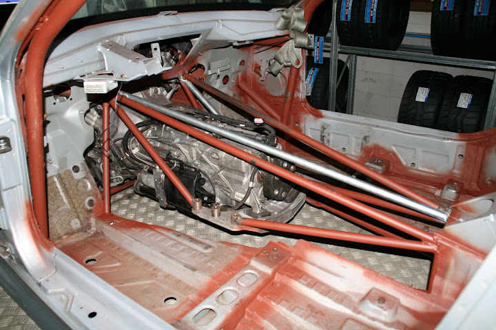

Cool project.
Veel meer fotos van de opbouw als je de link volgt...

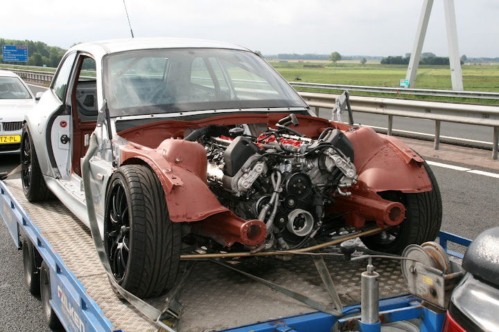

Gaaf project maar wordt dat ding niet wat zwaar voorin? :?

Zal best wel ja. Evengoed natuurlijk wel best gaaf 8)

D'r zijn er onderhand meer die een S85 V10 in een e30 hebben geknoopt. Niet vreemd gezien het feit ruilmotoren iets betaalbaarder worden en een M60 conversie al niet meer heel bijzonder is (alleen al via de e30.de rondvraag zijn er al tegen de 40 bekend). Als je de electronica aan de gang krijgt schijnt het ookg nog eens best eenvoudig te zijn ook, zo'n V10...

Fernando schreef:Gaaf project maar wordt dat ding niet wat zwaar voorin? :?
Das altijd echt een standaard reactie nr uno op zon project als dit... 9/10 weten niet dat de modernere "DIKKE" motoren vaak nog lichter zijn of dat het gewoon weinig scheelt met bijv de orginel oldskool motor die er in zon hok hoort te liggen..

Aluminium vs gietijzer..
FreudeamFahren
Berichten: 2865
Re: BMW E30 M3 V10
Bericht door FreudeamFahren » 16 aug 2009, 11:26
Mwoa, die vergelijking gaat niet helemaal op. Het S85 blok weegt 240 kg. Hoe gietijzer een M20 ook is: die staat te boek voor 117 kg... Alle electronica en bijvoorbeeld de 10 gaskleppen plus bediening wegen ook wat. Een M60 conversie heeft daar minder last van: dat blok is flink korter dan een S85 of M20 en hoewel het blok wel zwaarder is dan een M20 (146 kg), heb je minder gewicht op en voor de vooras.

Berichten: 11024
Re: BMW E30 M3 V10
Bericht door Joy » 16 aug 2009, 17:46
FreudeamFahren schreef:Mwoa, die vergelijking gaat niet helemaal op. Het S85 blok weegt 240 kg. Hoe gietijzer een M20 ook is: die staat te boek voor 117 kg... Alle electronica en bijvoorbeeld de 10 gaskleppen plus bediening wegen ook wat. Een M60 conversie heeft daar minder last van: dat blok is flink korter dan een S85 of M20 en hoewel het blok wel zwaarder is dan een M20 (146 kg), heb je minder gewicht op en voor de vooras.
Een M20B25 weegt 175 kg met onderdelen er aan. Die 117 en 146 kg staan voor het kale blok dus zonder in- en uitlaatspruitstukken, dynamo, startmotor, gasklep etc. Een M60 weegt om en nabij de 250 kg met de benodigde onderdelen eraan. De S85B50 zit ook rond die koers, 242 kg als ik het goed heb.
FreudeamFahren
Berichten: 2865
Re: BMW E30 M3 V10
Bericht door FreudeamFahren » 16 aug 2009, 18:20
Je hebt gelijk, ik haal gewichten door elkaar. Maar een M60 met "alles drauf und dran" zal niet zwaarder zijn dan het S85 blok... Dat kan bijna niet met alle toeters en bellen op dat blok, 2 zuigers extra, een langere krukas etc.
