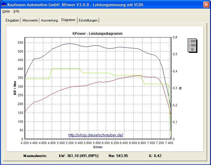

Vandaag wel eens gekeken wat er mbv. VAG-COM aan vermogen te meten is. Geen slecht resultaat al zeg ik het zelf, alhoewel dit soort cijfers slechts indicatief zijn. Maar ik wil het gelogd hebben, voordat de andere intercoolers ingebouwd worden. Met name de LMM (luchtmassa) waarden zijn dan interessant, liggen nu max. rond de 365g/s.
Het resultaat dus, ca. 360kW ~ 491pk:

wjn schreef: Vandaag wel eens gekeken wat er mbv. VAG-COM aan vermogen te meten is. Geen slecht resultaat al zeg ik het zelf, alhoewel dit soort cijfers slechts indicatief zijn. Maar ik wil het gelogd hebben, voordat de andere intercoolers ingebouwd worden. Met name de LMM (luchtmassa) waarden zijn dan interessant, liggen nu max. rond de 365g/s.
Net vermogen :), maar hoe moet ik me deze meting voorstellen?
wjn
Berichten: 3105
Re: Wolfgang's Quattro RS4 (B5)
Bericht door wjn » 01 nov 2009, 20:01
Werkt net zoals andere performance boxen, alleen dan met de gegevens van de auto zelf ipv. met gps. En onderdeel van de meetprocedure is het uitrollen, zodat de verliesweerstand wordt gemeten. Uiteraard moet je ook het (geschatte) gewicht van de auto, luchtdruk en dat soort dingen ingeven.
De procedure is simpel:
- Start log met VAG-COM
- Trek in 3e of 4e versnelling op tot max. toerental.
- Laat uitrollen tot ca. 70 km/u.
- Lees de logfile in in het programma.
Je hebt natuurlijk wel invloed van de wind en de weg (omhoog/omlaag) waar je rekening mee moet houden. Maar desnoods kun je in 2 richtingen meten en dan middelen.

Mooi, maar voor zulk soort metinkjes moet je altijd minimaal 5 runs doen en daar het gemiddelde van nemen lijkt me....
