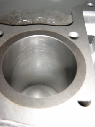

Hoe zou zo'n cillinderwand eruit zien na zoveel jaren stilstaan zonder smering?

Peter pwr schreef:Hoe zou zo'n cillinderwand eruit zien na zoveel jaren stilstaan zonder smering?
Nou als nieuw natuurlijk :banaan: Zodra een motor heeft gedraaid is het gewoon een vette zooi van binnen. Roest en corrosie is absoluut geen issue, ben ik niet bang voor. Ik heb eens een motorblok voor een jaar of 3 -4 in de schuur gehad en dat was niet eens een droge en verwarmde garage. Toen dat blok uit elkaar ging kwam ik absoluut helemaal niksnada tegen wat verontrustend was. Was natuurlijk wel VW kwaliteit :wink:

Kunnnen keeringen van lagers bv niet uitgedroogd zijn, of dat op metalen delen toch een laagje roest op komt omdat er geen smering is?

Peter pwr schreef:Kunnnen keeringen van lagers bv niet uitgedroogd zijn, of dat op metalen delen toch een laagje roest op komt omdat er geen smering is?
Een cilinderwand heeft hoon "groeven" wat olie vasthoudt ondanks dat er een zuigerveer langskomt.
Het is dus nooit helemaal vetvrij als het blok al eens heeft gedraaid en dus roest het ook niet. Bij erg lang stilstaan in een vochtige omgeving zou je misschien wat risico lopen maar met een auto compleet in elkaar met het complete inlaattraject erop gestald in een droge omgeving echt niet.
Vloeistoffen zijn een punt na zeven jaar maar voor keeringen die van synthetische rubbers gemaakt zijn tegenwoordig ben ik qua uitdrogen niet zo bang. Als het blok al heel lang niet gedraaid heeft zou het kunnen dat van een lichte vervorming sprake is waardoor lekkage optreedt maar daar zou ik me bij voorbaad nog geen zorgen om maken. Een dergelijke auto heeft meer voordelen dan nadelen imho.
