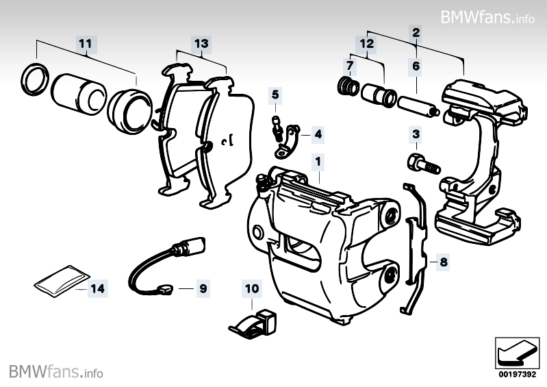

Re: Remklauw reviseren
ik ken dat witte grafietvert niet, maar zal wel oke zijn
je kan zelfs zonder vet, als de blokjes maar vrij makkelijk gangbaar zijn...
heel soms kan het ook in het schuifgedeelte van de klauw/houder liggen, die moet ook redelijk gangbaar zijn, maja dat merk je wel, als je hem redelijk heen en weer kan schuiven zal ie wel oke zijn...zie het gedeelte nr 2 die delen waar 1 aan gedraaid word, maar die gaan volgens mij niet snel kaduk als je alles er nog bij hebt qua afsluitdopjes e.d. tegen vocht (7 en 12)
