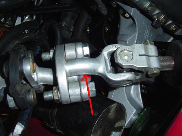

Goed, Alles in huis, stuurhuis z3 en de hele stuurbekrachtiging meuk vd e30. Dat laatste is niet zo ingewikkeld, ik zit meer te kijken naar de veranderingen die ik moet doen om het stuurhuis pas te maken.
Elk DIY-topic zie ik het installeren van meestal e36 steering rack, op een bekrachtigde e30. Mijn situatie is van onbekrachtigde e30 naar Z3rack.
Vooral de afstand van de aansluiting van het stuurhuis en het origineel vd e30 zal opnieuw berekend moeten worden, tevens is de spie voor mijn gevoel dikker van het z3 stuurhuis dus moet zowieso een gedeelte van het z3 stuurinrichting gebruiken. Op de foto staat het eindvoorbeeld. Momenteel is waar de pijl staat bij de e30 bijna 3x zo lang stuk metaal. Word dit afslijpen, afstand meten, aan elkaar lassen of zijn deze "verlengstukken" te bestellen van een bepaald type 3-serie? Iemand dus nog tips/topics?

Oplossing uiteraard gevonden. Zit gewoon standaard in een bekrachtigde e30. Onderdeel vd week in huis maar stel het ombouwen nog even uit.
