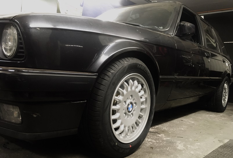

Apart maar zeker mooi gevonden zo deze oplossing.
Klauwen zitten wel vrij dicht op de velg, is dat niet een dingetje als je er echt temperatuur in stookt?

Valt best mee hoor, zeker 4 a 5 mm ruimte. En we gaan hier niet het circuit mee op he. Toch? :)

Heerlijk dit project. Alleen al dat M60 blok, en dan nog zoveel details.
Die kroonkurkjes vind ik steeds mooier en in dit geval ook hilarisch understated.
En dan zitten er gewoon enorme knuisten om zulke kleine schijfjes. De zuigerdruk zal het gebrek aan radius wel compenseren toch?
De 300mm remschijven van de E46 facelift passen net niet met spacers en wat afslijpwerk?

Thx! Misschien wel maar dit kostte een fractie van die oplossing ;)

Martijn_bmw schreef: 26 okt 2020, 22:21 Ziet er weer mooi uit! Waar heb je de klauw nu van dan?
Ford Mondeo :oops:

RJK schreef: 28 okt 2020, 06:54 Ford Mondeo :oops:
Hoe kom je erop om het te proberen? :lol:
Maar het resultaat mag er zijn!

Haha idd ook wat ik dacht, maar top toch! En zo’n apparaat is een stuk groter en zwaarder dan een e30 dus zal ook voldoende stopkracht hebben dan :D

beske schreef: 28 okt 2020, 08:00 Hoe kom je erop om het te proberen? :lol:
Zoeken op de afmeting tussen de montagepunten van het klauwzadel was een beetje lastig, maar zoekt en gij zult vinden. :)

Ik dacht ze al te herkennen, leuk weetje, voor alle Mondeo's van die jaren zijn de klauwen hetzelfe. Dus blokken die op de ST220 passen passen ook op jouw klauwen, kan de zoektocht naar betere blokken ooit wat makkelijker maken.

Passing is perfect imho. Van het weekend maar eens ermee naar buiten.

Gaaf zo! Leuk gevonden van die Mondeo klauwen, geweldig toch als dat blijkt te werken! En originele Bmw remmen zijn ook niet bepaald briljant dus voor een Ford klauw hoef je je niet te schamen imho.

Zo iets naar buiten staan die velgen echt wel tof eigenlijk!
