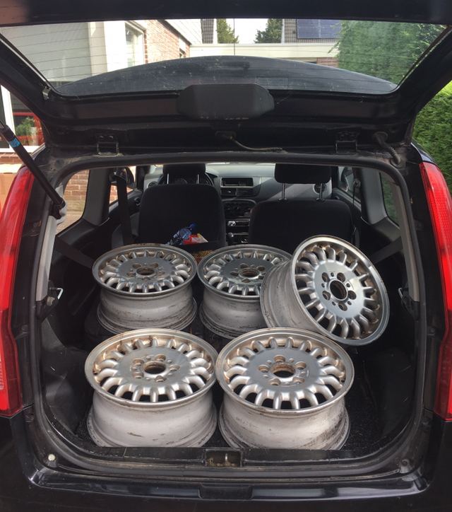

Wout309t schreef: 01 okt 2020, 12:47 Ik vind hem nu al prachtig! Je hebt het vast al ergens vermeld, maar welke wielen komen eronder?
Ik wil er niet te grote en niet te opvallende velgen onder. De originele e30 15 inch BBSjes zijn mooi maar ik verdom het om de prijs te betalen die ze nu voor zo'n setje vragen. Originele e30 bottlecap velgen zijn ook aardig maar die zijn maar 14 inch en daar krijg ik de beoogde grotere voorremmen niet in, moet minimaal 15 inch zijn.
Nu zijn er wel 15 inch bottlecaps voor de e36. Die hebben een hoge ET-waarde van 47 mm.
Dat is dan weer mooi om twee redenen. Voor 4-zuiger remklauwen moet er meer ruimte gemaakt worden met een spacer van 20 a 25 mm dikte. Met deze e36 velgen samen met de spacers klopt de offset weer.
Nu staat mijn e30 nog gewoon op 4x100 naven en dit zijn uiteraard 5x120 velgen, dus het moeten adapters worden i.p.v. spacers. Ik vind die steekadapters altijd maar enge dingen, maar deze twee-delige heb ik wel vertrouwen in (voor een straat-auto).
Bijkomend voordeel vind ik dat er dan meteen draadeinden (met wielmoeren) op zitten in plaats van de bij BMW gebruikelijke wielbouten.
Toevallig net vandaag de wielen bij de poedercoater opgehaald.

Even digitaal aan het knutselen geweest en Mini 294 mm remschijven met Boxster remklauwen wordt zelfs met de spacers nog wel heel krap in deze velgen vooral bij de uiterste puntjes van de klauw. Nog even wat andere opties bekijken.

Allemaal goede argumenten, toch wil ik nog even eigenwijs blijven en het met 15 inch velgen proberen. De sport voor mij is ook een beetje om iets zelf te bouwen natuurlijk.
De ene velg is de andere niet, dus of die Wilwood kit in deze velgen passen is ook maar de vraag. Maar wel interessant om te zien dat ze nagenoeg dezelfde schijfdiameter gebruiken als de Mini schijf. En die Wilwood klauw is wel erg compact vooral daar waar het in mijn 3d model klem loopt.

Ik heb (nogal eigenwijs) mijn eigen oplossing bedacht. De originele 260x22 mm schijven zijn vervangen door 280x25 mm. Aan de schijven is wel wat werk benodigd maar dat valt alles mee.
Wat ik vooral erg grappig vind is dat er een klauw blijkt te bestaan die zo (dus zonder adapter) op de standaard e30 fusee past en geschikt is voor de grotere/dikkere schijf.
Resultaat:
- grotere en dikkere schijven die in een 15 inch velg passen
- flink grotere remzuigers (wat dan weer goed samen zou moeten werken met mijn rembekrachtiger)
- flink meer remblok oppervlak
Nieuwe afmeting remblok versus standaard e30.
En past prima in de 15 inch velg dus.
Wat ik al eerder zei, meestal vind ik die steekadapters maar enge dingen maar deze twee-delige is geen rommel hoor. En de dikte is dus perfect voor de e36 velgen.
Morgen worden de banden op de velgen gemonteerd dus ik hoop 'm snel op z'n wielen te hebben voor een proefrondje.

Heel gaaf gedaan met die remmen, ben nu wel heel erg benieuwd welke klauwen en schijven je gebruikt hebt en wat er allemaal aangepast moest worden.
RJK
Berichten: 3737
Re: E30 Touring + V8 [M60B40] + 6-bak [Getrag 420G]
Bericht door RJK » 27 okt 2020, 09:32
De schijven moeten een aantal extra gaten in geboord worden, en ik heb een aluminium ring gedraaid die het center-gat van de schijf naar de juiste maat voor de e30 naaf brengt. Ik snap dat niet iedereen de mogelijkheden heeft om die bewerkingen uit te voeren natuurlijk. Omdat het nu nog een experiment was heb ik gebruikte klauwen opgelapt, maar nieuwe zijn ook goed betaalbaar. Volgens mij red je het binnen de 500 EUR voor alles nieuw en bolt-on. Maar ik denk dat er weinig markt voor is, het is natuurlijk geen dikke multi-zuiger setup.
