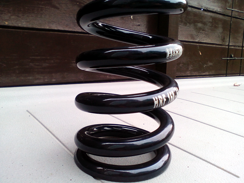

Auto volledig gecheckt na een zomerslaap voor volgend gebruik op de Ring.
Ook de achterzijde wat harder gemaakt met nieuwe H&R veren

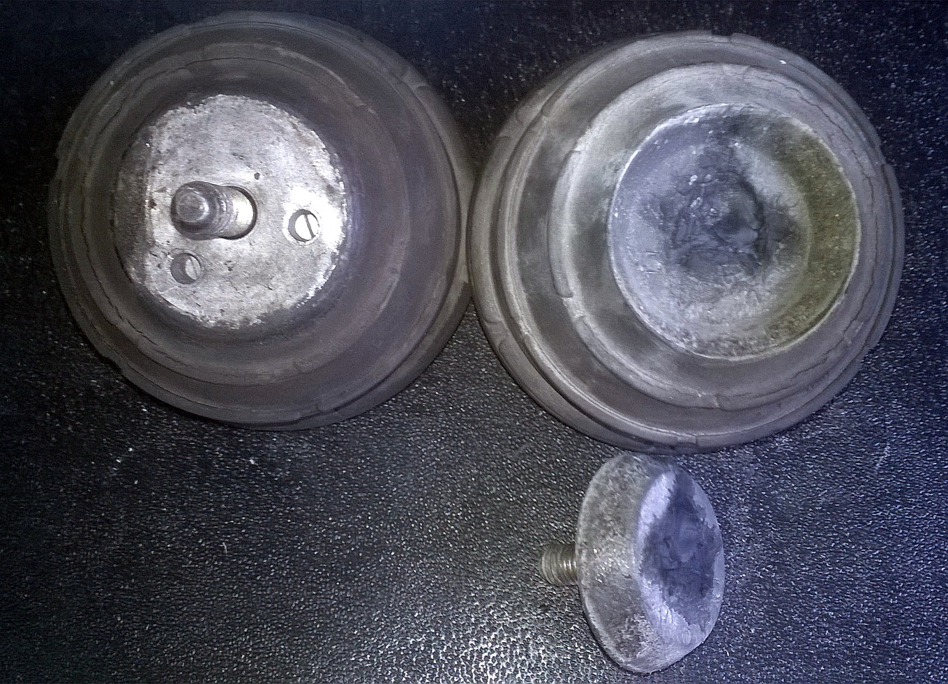

nou was leuk...not, met veel moeite onder de auto kruipende ;-) de motor rubbers/steunen los kunnen krijgen waar je redelijk moeilijk bij kon e.d. , dus motor iets opkrikken en eerste rubber eruit halen, zag er opzich nog goed uit maar toch iets gekrompen qua hoogte,
dus men nwe pakken die ik goed/juist (voor Z3 coupe 3.0) heb besteld en een week op moest wachten...blijken ze me de verkeerde te hebben mee gegeven...grrrr dus naar besteonderdelen . nl wat trouwens niet in nl zit...en meerdere sites heeft (weer vergeten) en ff melden.
Kan ik u helpen blinkt op...dus ja en zeg wat er is...eerst krijg ik kort in NL wat en daarna in het Engels owja zitten elders in europa.
zie verschil, links de mijne van de Z3 en rechts wat ze stuurden...of center en onder die pukkel veel dichterbij en dus nope.
dus enorm balen...
ja kun je terug sturen (doe ik ook kreeg dan zo'n DHL verzend pdf voor printer) maar nu ligt men motor en bak los en kan ik niet verder aaaaaaaaaaaah moest maar nwe bestellen daar, eerst oude terug voor ze nwe zenden, euh dan bijna 2 weken, geen optie.
Die wat ik bestelde stond nu op de site als niet meer op voorraad...terwijl ik bestelde het nog wel was en ze dus een ander verkeerd type meegaven.
Dacht leuk niet op voorraad en nu? maar die dame hielp me mooi en vond een andere iets duurdere voor de Z3 dus maar besteld, echter nu wel verzendkosten a bijna 10,-euro bij hun...grrr magoed toch maar gedaan anders moet ik 2 weken wachten mijn andere bestelling had ik boven 120,-eu gedaan zodat verzenden gratis was :D
magoed, die andere rubbers/bussen voor het onderstel zitten er nu wel op en perfect, kwamen ook van andere aanbieder, Strongflex, mooi spul en nu perfect bij de draagarmen, nog niet gereden.
De oude ook nwe (1.500 km oid) was die ene al half kapot van dat heen en weer gedoe haha, prut die originele, nu echt mooi strak, happy en nooit weer die met gaten er in.

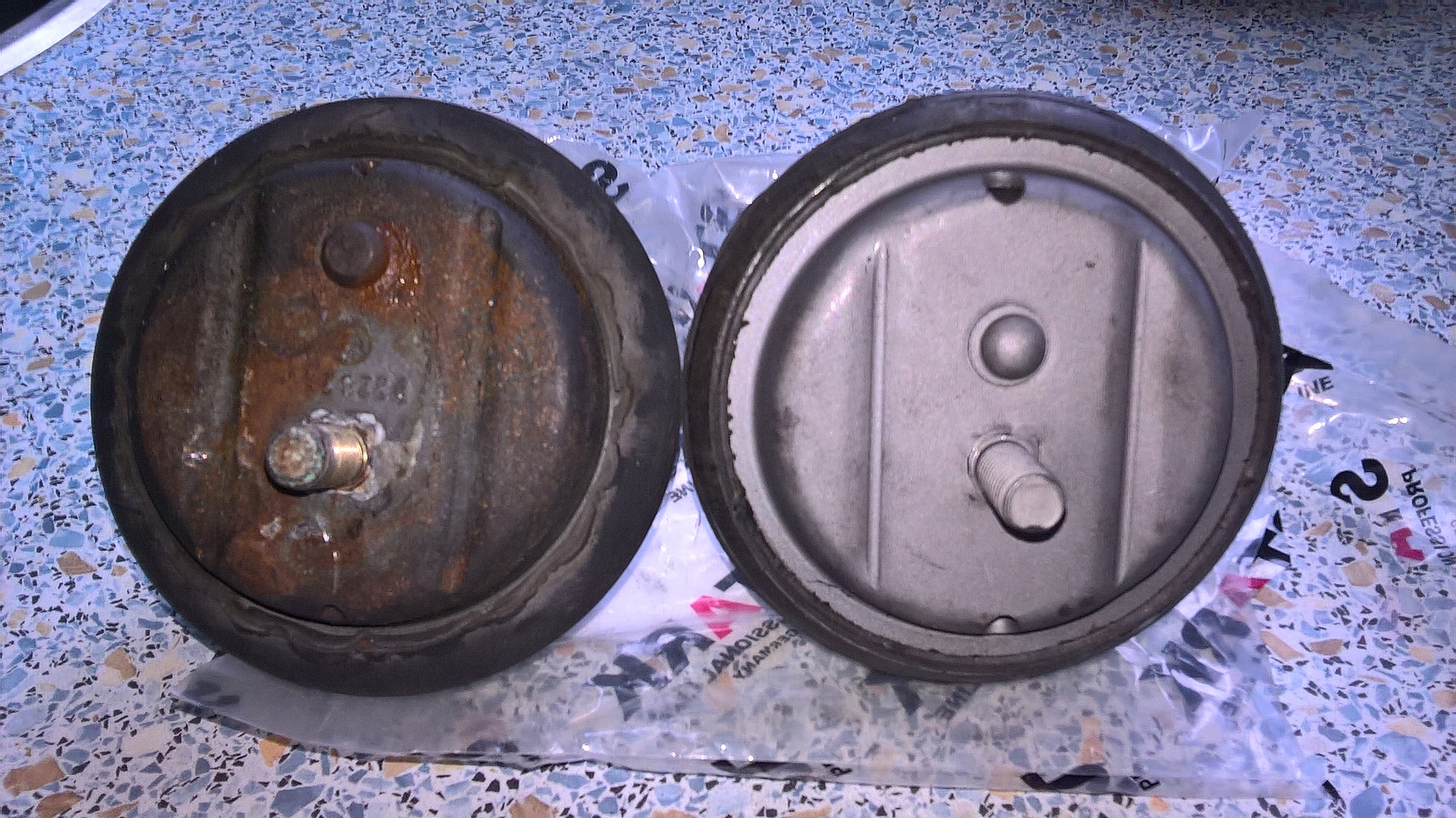

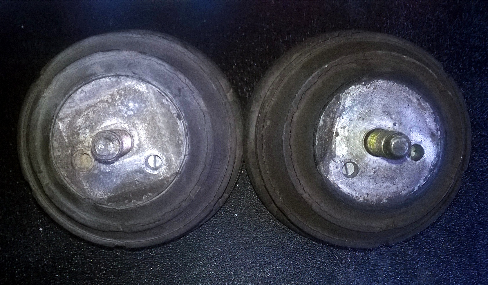

yes, eindelijk de goede motor motorsteunen/rubbers binnen gekregen, had sinds maandag de moeren eraf gelaten van onderkant vers-bak en boven + onderkant van de motorsteunen/rubbers, ze hadden de verkeerde gestuurd, kan gebeuren, wel balen.
Gisteren dacht ik, ow vandaag ff langs de Gamma en de Praxis wat spullen aanschaffen en daarna langs de Chinees ff wat eten meenemen, mooi rondje dacht ik nog...
Dus hup de garage in en de auto starten en de deur uit, rechtsaf eind straat links en eindje verder verkeersdrempel en huh, zie de motorkap iets op wippen :hmmm: dacht ow ships...die heb ik extra los gelaten zodat ik niet vergat dat ik al die moeren eraf had van die blokrubbers en versnellingsbak haha :bag: blij dat ik niet verderop was als de motor warm zou zijn en ik een stukje ging gassen oid, ik merkte er verder zo niks van met rustig rijden dat korte stukje :mrgreen: dus snel (voorzichtig) omkeren en hup weer terug de batcave in...
Maar nu alles er mooi onder zitten, heerlijk nieuwe rubbers, ik dacht eerst van, die oude lijken nog goed, maar naderhand bleek R rechts waar die het zwaarste te verduren heeft toch niet echt goed meer, toen ik die in de bankschroef zette en met pijpsleutel op dat draadeinde even heen en weer ging, liet het ook vrij snel los...L links zat nog heel goed vast, maar ook zo'n 4 mm ingekakt, R rechts was zo'n 6 mm ingekakt, dus toch blij dat ik ze vervangen heb, morgen eens een stukje rijden en zien hoe het voelt allemaal. :df:
1 nieuw bovenk.jpg (612.36 KiB) 4014 keer bekeken
2 nieuw onderk.jpg (633.6 KiB) 4014 keer bekeken
3 oud onderk.jpg (883.02 KiB) 4014 keer bekeken

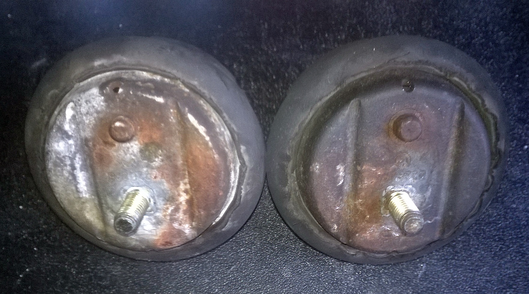

Zo lijkt het nog redelijk oke R rechts, ja het zat nog wel vast maar niet sterk meer, kon het met men vingers al wat bewegen,
pijpsleuteltje er op en dus meer hefboom en het was zo gedaan, terwijl die andere gewoon heel blijft en veel weerstand bied.
die kant krijgt ook veel minder voor zijn kiezen,
4 oud bovenk L=4 mm R=6 mm gezakt.jpg (798.06 KiB) 4014 keer bekeken
5 L nog oke-R na wat wikken los.jpg (748.83 KiB) 4014 keer bekeken

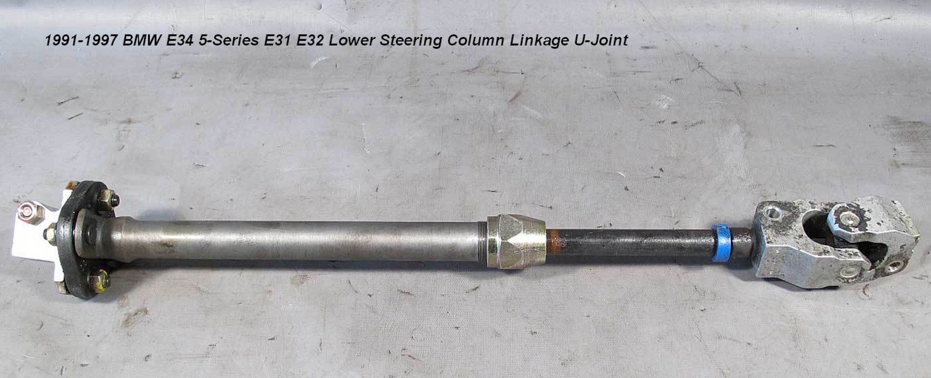

Ik moest voor men Z3 S65 project een andere stuur-as zoeken, mede omdat het subframe wat verlaagt gaat worden (dus ook heel iets langer) en de originele wat te dik is ivm de ruimte, blijkt 40mm dik te zijn over het grootste deel.
Nu dacht ik een leuke te hebben gevonden van de e46 en besteld incl alu puk ertussen vanwege hitte spruitstuk e.d. maar wist zo geen lengte van de Z3 stuur-as maar ook niet van die e46 (ook M3) stuur-as, dus wat op de gok besteld allemaal, dacht anders verkoop ik het wel weer.
Gisteren kon ik alles wat beter bekijken en bleek de e46 stuur-as toch zo'n 7.5 cm te kort te komen in vergelijking met de Z3 as...nah grr :tooth:
e46 stuur-as ook M3 met alu puk.jpg (554.83 KiB) 3721 keer bekeken
Dus eergisteren en gisteren veel gezocht naar een vervanger (met crashbox) die langer is en het liefst in staal en wat dunner en ook gebruikt wordt met V8 het blijkt namelijk ook dat bv RHD BMW over het algemeen andere stuur-assen gebruiken dan LHD voertuigen, dit omdat de uitlaat langs die kant loopt.
Zoiets (voorbeeld) heb ik nu in bestelling, dan een goede 2de hands, mooi van staal en dit type kan je in en uitschuiven en bv aanpassen.
aan de ene kant komt dan de standaard knie/u-joint en aan de andere kant een deel van de Z3 met zo'n alu puk/donut.
voorbeeld

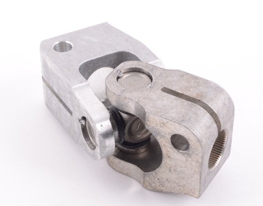

voorbeeld
zo'n ding, gewoon van BMW aan de ene kant
Steering Universal Flex Joint 1.jpg (45.86 KiB) 3721 keer bekeken
en dan dat Z3 deel aan de andere kant schroeven.

nu maar hopen dat zoiets dan wel mooi kan, dan behoud je de originele inschuif/crashbox en gewoon uit het BMW magazijn en
ook voor V8 dus uitlaat (hitte) ook aan die zijde en lang niet zo dik als de Z3 as, die is bij die ribbels 40mm dik en dat is over het grootste deel.
