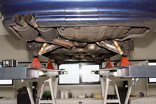

Dat is de standaard Alpina-uitlaat. Er zitten kennelijk twee losse dempers onder en ook wel opvallend is dat er halverwege een soort t-splitsing in zit die aan één kant doodloopt. Je zou er nog leuk twee uitlaatpijpen en een dempertje bij kunnen klussen :) .

Femme schreef:Dat is de standaard Alpina-uitlaat. Er zitten kennelijk twee losse dempers onder en ook wel opvallend is dat er halverwege een soort t-splitsing in zit die aan één kant doodloopt. Je zou er nog leuk twee uitlaatpijpen en een dempertje bij kunnen klussen :) .
Hier zie je dat doodlopende stuk?
[img:600:402]http://tweakers.net/ext/f/cf30c673d832b ... c/full.jpg[/img]
Zit je reservewiel wel in de weg volgens mij. ;) Zit bij een E39 M5 toch anders:

Ging volgens mij om de originele dempers aan de rechterkant onder die M5. ;)
