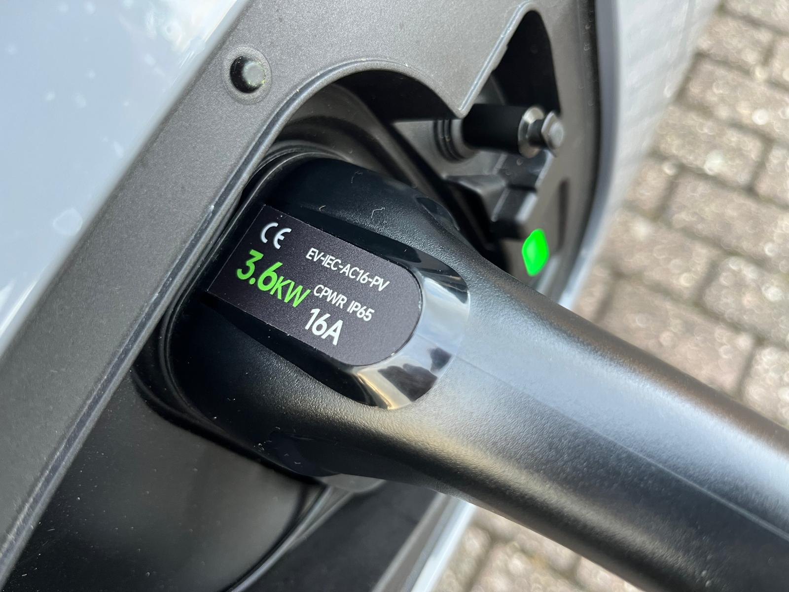

Gistermiddag de Afyeev lader binnengekregen, duurzaamheid moet nog blijken maar voor het geld vrij compleet met bracket, muurmount, tas. Ding kan ook met smarthome gekoppeld, dat moet ik nog even regelen een keer maar voor nu vooral kijken hoe het laden op 13A (en evt 16A) verloopt.
https://nl.aliexpress.com/item/1005008357034512.html
Nu weer iets duurder geworden maar ik had m met die € 10 kortingscode voor € 73 incl verzendkosten vanuit Duitsland.
Enige nadeel is dat het totaal 5 meter is, geen centimeter langer, dus vanaf onderaan de lader nog 4 meter kabel incl de type 2 stekker.
Op 13A gaat het laden volgens de VW app met 16km/u (normaal op 12 of 13km/u). Display van de lader geeft 2.6/2.7kw weer, dus een ruime 12A wat hij pakt. Nog een keer kijken of die meter van de lader zelf echt klopt en dan hoeft die losse meter er ook niet meer tussen, dat was het enige deel wat echt warm werd, de rest eigenlijk niet.
