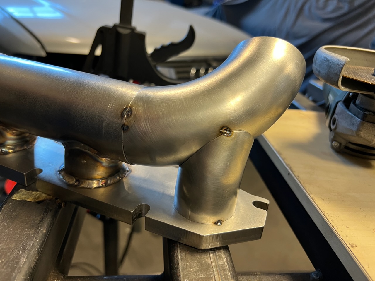

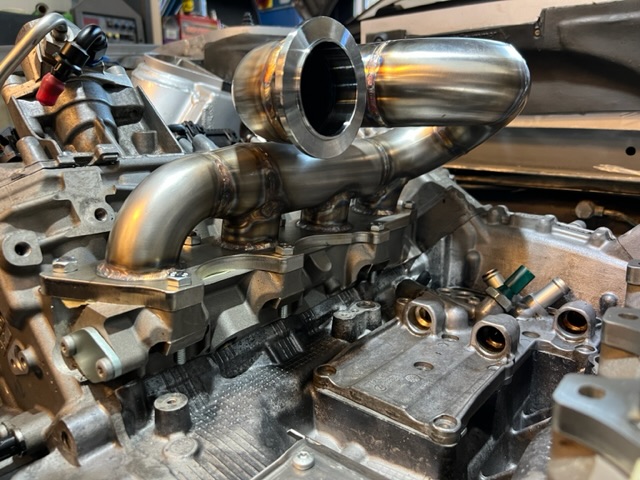

Uitlaat spruitstuk voor de rechter cilinderbank klaar. Nu de linker er op aansluiten en nog een wastegate er op en dan is project uitlaatspruitstuk ook klaar.

Een waar kunstwerk!

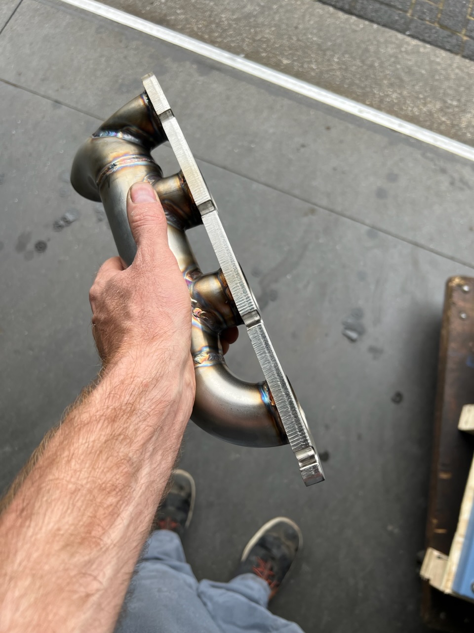

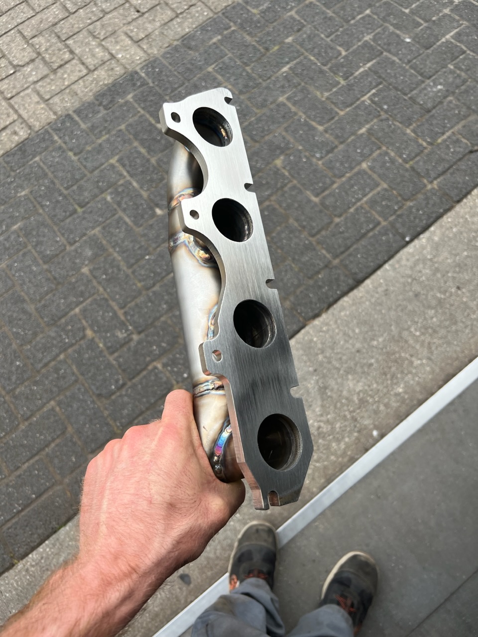

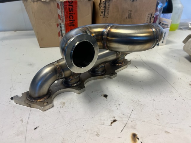

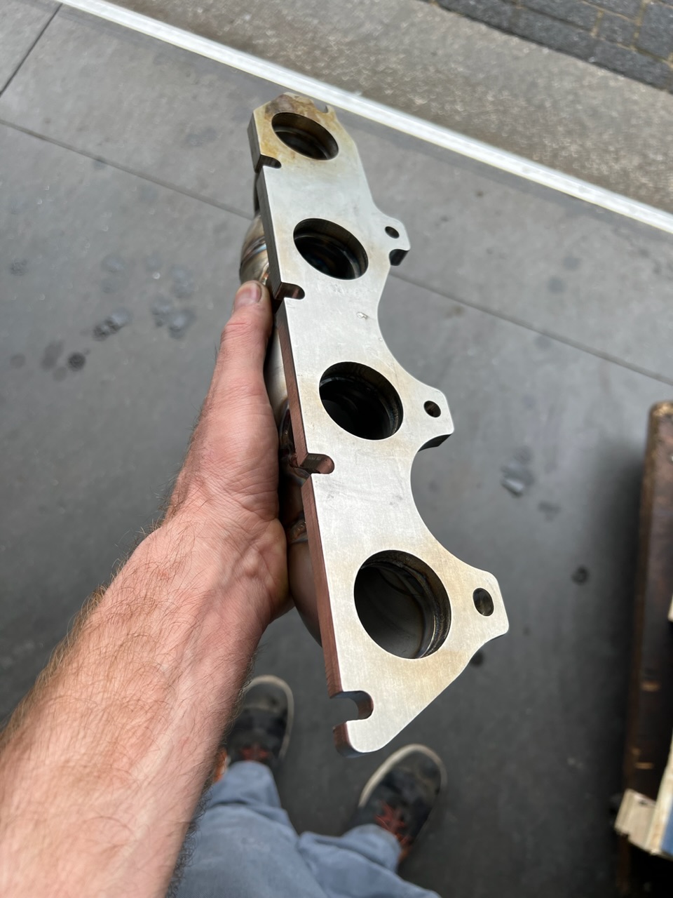

Ondertussen ook het andere spruitstuk gemaakt. Was natuurlijk mega krom getrokken dus het vlak krijgen koste ook nog behoorlijk wat tijd.
Binnenkort het spruitstuk aan de andere vast lassen, ben benieuwd hoe dat gaat mbt trekken met lassen.

Fotos
Bokkepoot
Berichten: 331
Lid geworden op: 25 mar 2017, 19:52
Re: 99’ Audi A8 4.0TFSI swap.
Bericht door Bokkepoot » 04 jul 2023, 21:29
Waarom las je die flens niet eerst vast aan een dikke HEB balk?
Later slijp je dan die lassen weg. Heb dat wel vaker gezien bij constructies die niet krom mogen trekken
2226cc
Berichten: 376
Lid geworden op: 28 feb 2017, 18:11
Bericht door 2226cc » 04 jul 2023, 21:32
Bokkepoot schreef: 04 jul 2023, 21:29 Waarom las je die flens niet eerst vast aan een dikke HEB balk?
Heb ik in het verleden wel eens gedaan maar heb dan toch het idee dat er veel spanning in het spruitstuk komt. Lijkt mij dat de flens dan recht wordt gehouden door de runners. Had op gegeven moment ook last van scheuren in het spruitstuk.
Dus deze keer dacht ik ik laat hem lekker z’n gang gaan en vlak hem dan later.
Geen idee of dit zo werkt maar we gaan het zien.

Bericht door Bokkepoot » 04 jul 2023, 21:39
Ja dat is ook zeker zo, die spanning resulteert dan in interne spanning.
Na het lassen vlakken is wel het mooiste inderdaad.
Hang je de turbo aan de spruitstukken op, of ga je hier nog een steun voor maken?

Bericht door 2226cc » 04 jul 2023, 22:04
Bokkepoot schreef: 04 jul 2023, 21:39 Ja dat is ook zeker zo, die spanning resulteert dan in interne spanning.
Liefst nog een steuntje ja. Moet nog even kijken hoe ik dat netjes ga krijgen.

Mooi laswerk weer! :)

Ach, als je weet dat zelfs fabspeed veelal geen rechte spruitstukken kan leveren en ze toch verkopen (van meerdere sources gehoord/gelezen), dan verbaasd me het niet dat dat hier ook gebeurt, wel klote natuurlijk kost je allemaal meer tijd. maar damn wat blijft dit een vet project!

Damn wat een prachtpasjes ook. Heerlijk project!
