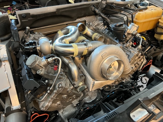

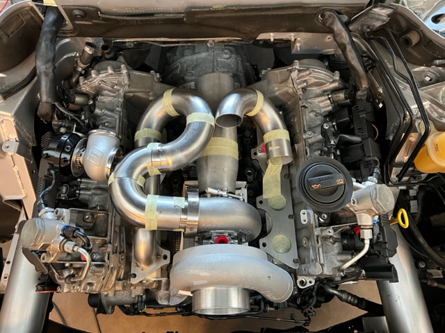

Nu de radiateur zit kan ik mooi zien waar de turbo kan komen zodat er nog genoeg ruimte is voor een inlaat buis met filter. Daardoor kunnen beginnen met een ruwe opzet van het uitlaat gedeelte. Heb 1 uitlaat spruitstuk af en de andere zal exact het zelfde worden. Daarna gaan ze samen in een 60mm pijp die de turbo in gaat.

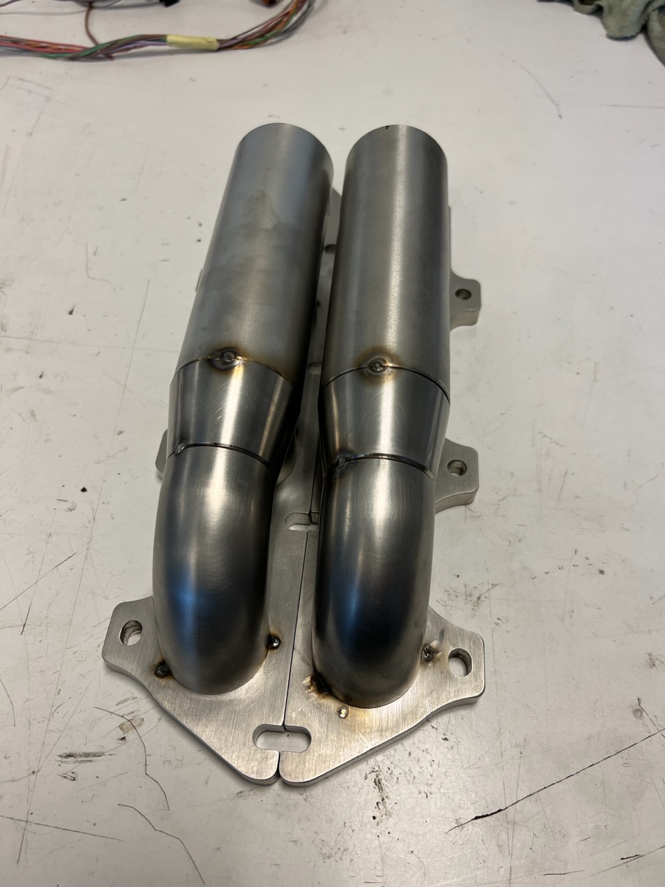

Vandaag het andere spruitstuk ook gemaakt. Wilde deze vandaag en morgen gaan aflassen maar m’n gas is op 💀

Berichten: 30208
Re: 99’ Audi A8 4.0TFSI swap.
Bericht door Martijn_bmw » 18 jun 2023, 06:25
Super strak :D
DFJEF
Berichten: 1120
Bericht door DFJEF » 18 jun 2023, 08:13
Ware kunstwerkjes. :clap:

Vandaag dan maar de airco condensor gemonteerd. Goed dicht tegen de radiateur zodat er nog ruimte is voor een intercooler. Gelijk even gemeten en een intercooler van 89mm dik zou net moeten passen dus die gelijk besteld.

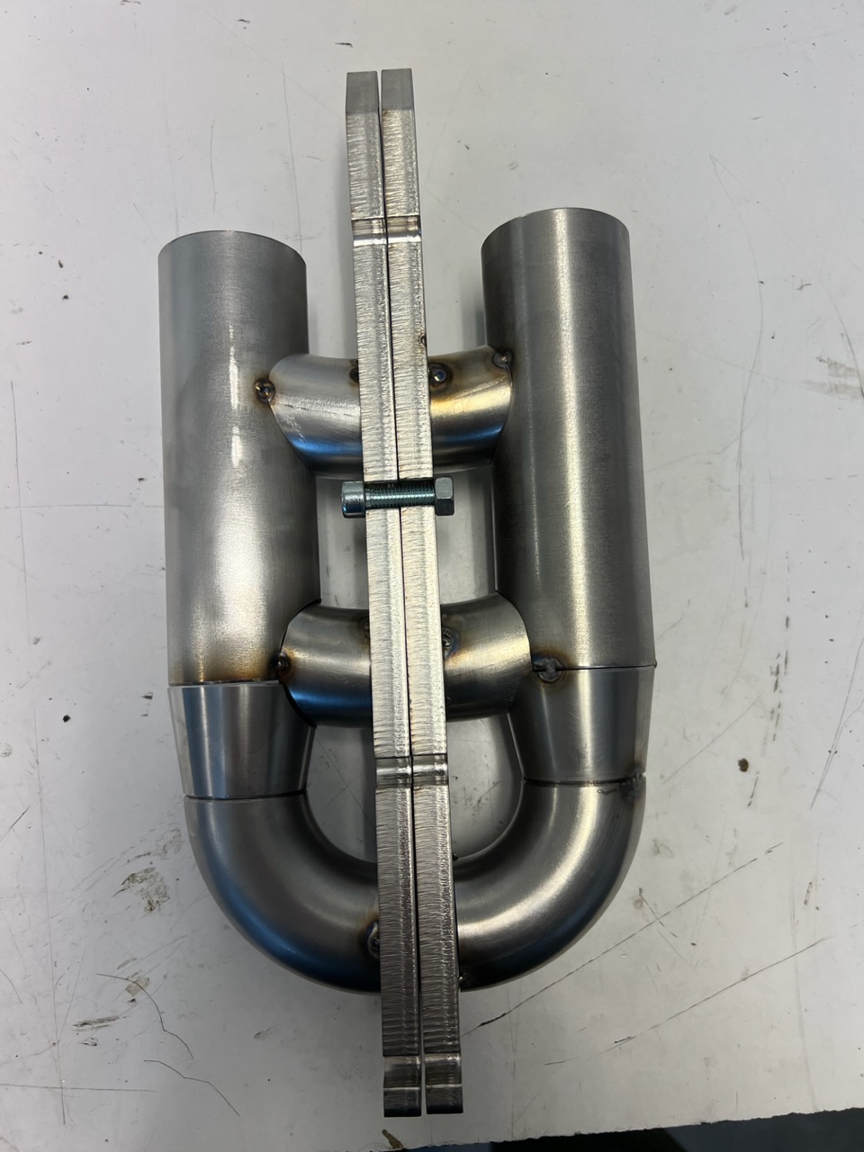

Intercooler binnen gekregen dus die ook maar even gepast. Moet allemaal net gaan :tooth:
1 uitlaatspruitstuk afgelast en dit weekend maar eens kijken om de rest van de buizen er aan te lassen en het laatste pijpje er op te lassen.
