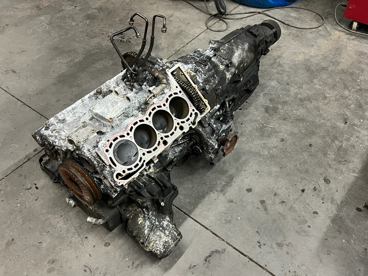

Na m’n Toyota MR2 VR6 swap mezelf bezig gehouden met van alles en nog wat maar het niet bezig zijn met iets echt uitdagends bleef toch aan me knagen.

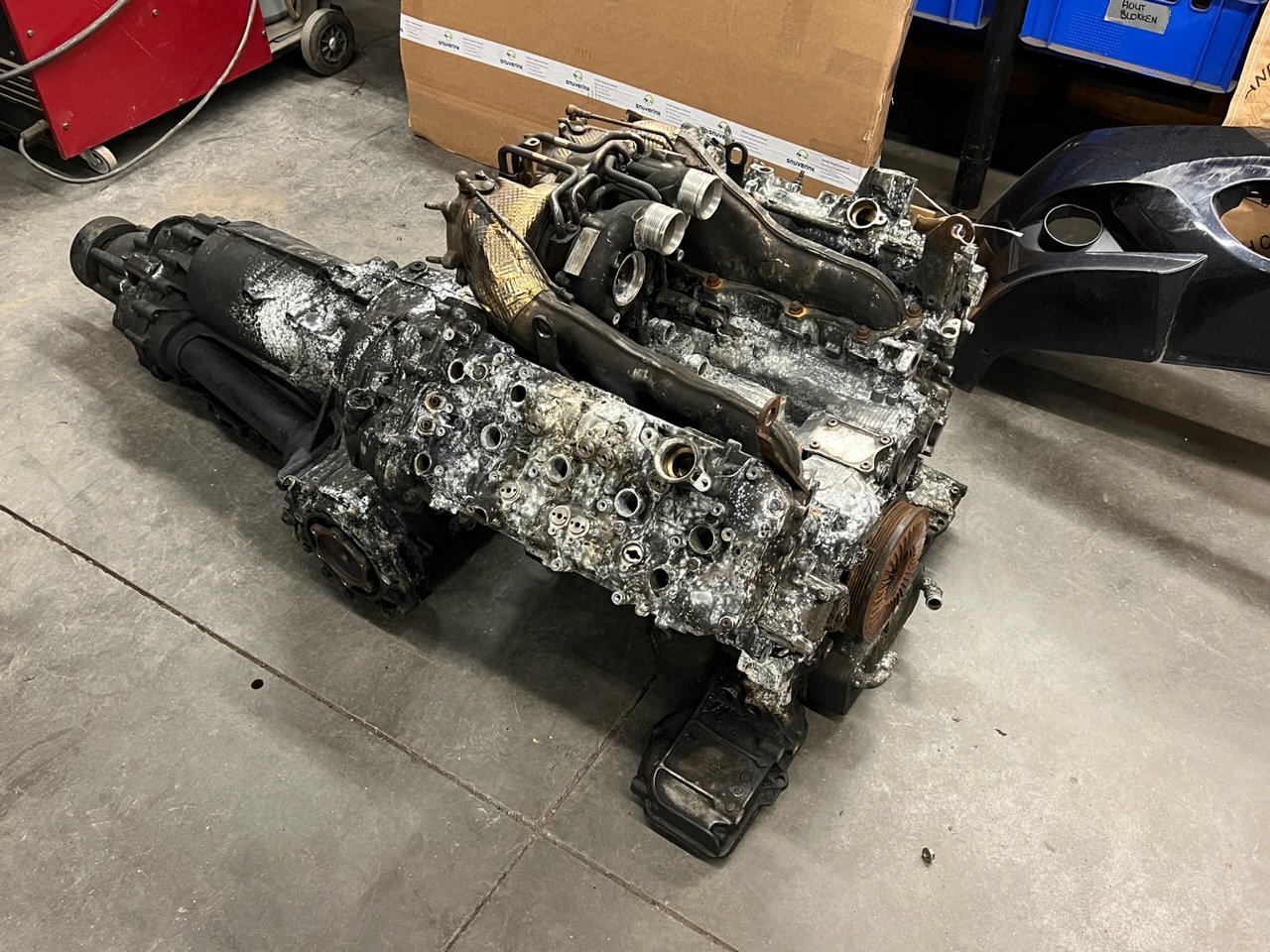

Uiteindelijk een jaartje geleden begonnen met een 2016 RS6 motor en versnellingsbak in mijn A8 D2 te bouwen. Had nog een complete 4.0T met interne motor schade liggen en kon een 4.0T kopen met brandschade maar goede binnenkant. Hier dus 1 goede motor van kunnen bouwen. Achteraf beter anders kunnen aanpakken Mja 😅 Ook nog een goedkope A8 gekocht om mee te gaan bouwen zodat ik gewoon in de mijne kan blijven rijden.
Ik dus een jaartje achter en zal de komende tijd meer posten om dat in te halen

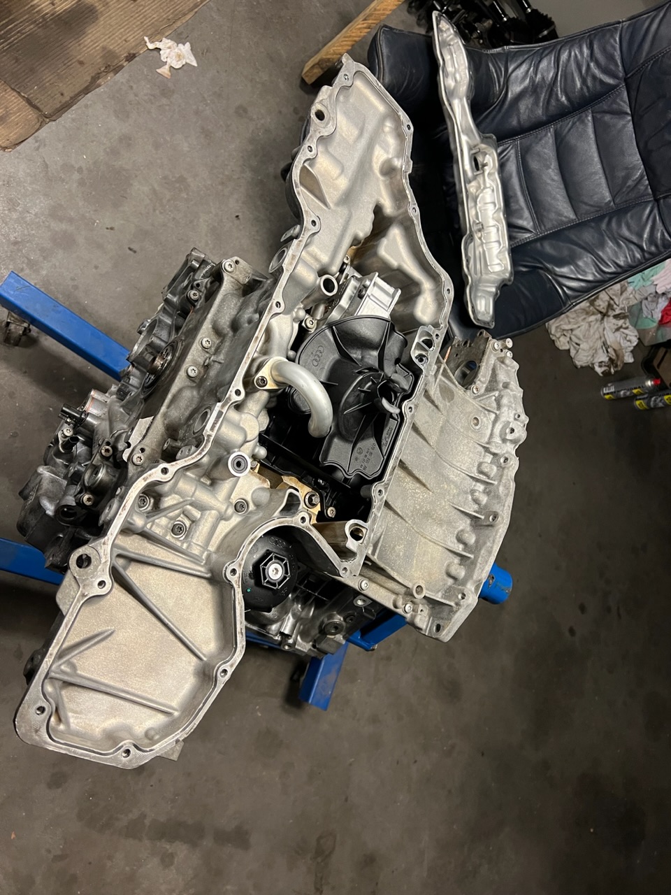

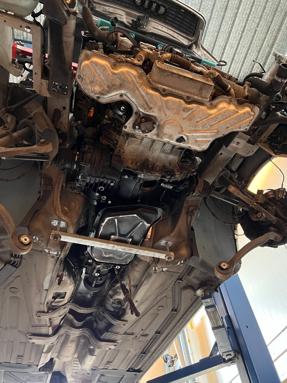

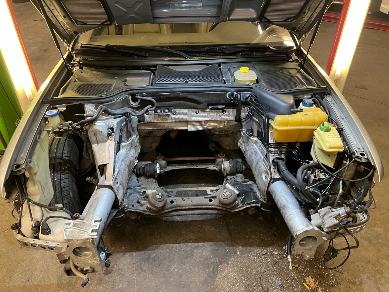

Oude motor en bak gedemonteerd en 4.0T met ZF8 bak gepast.
Omdat deze versnellingsbak de assen veel verder naar voren heeft past helemaal niks, subframe ophanging noem maar op alles zal anders moeten.

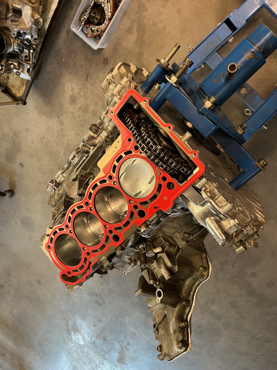

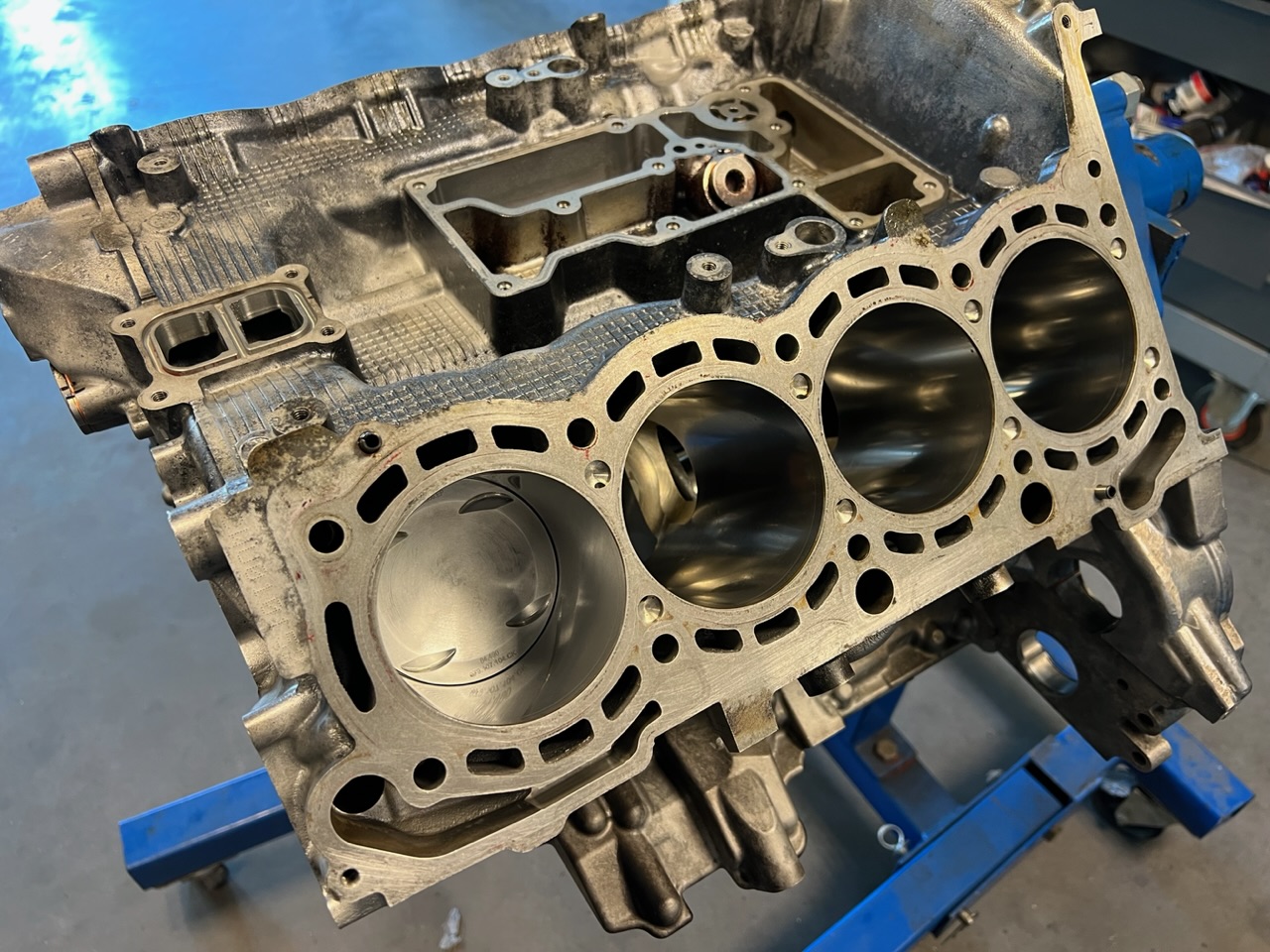

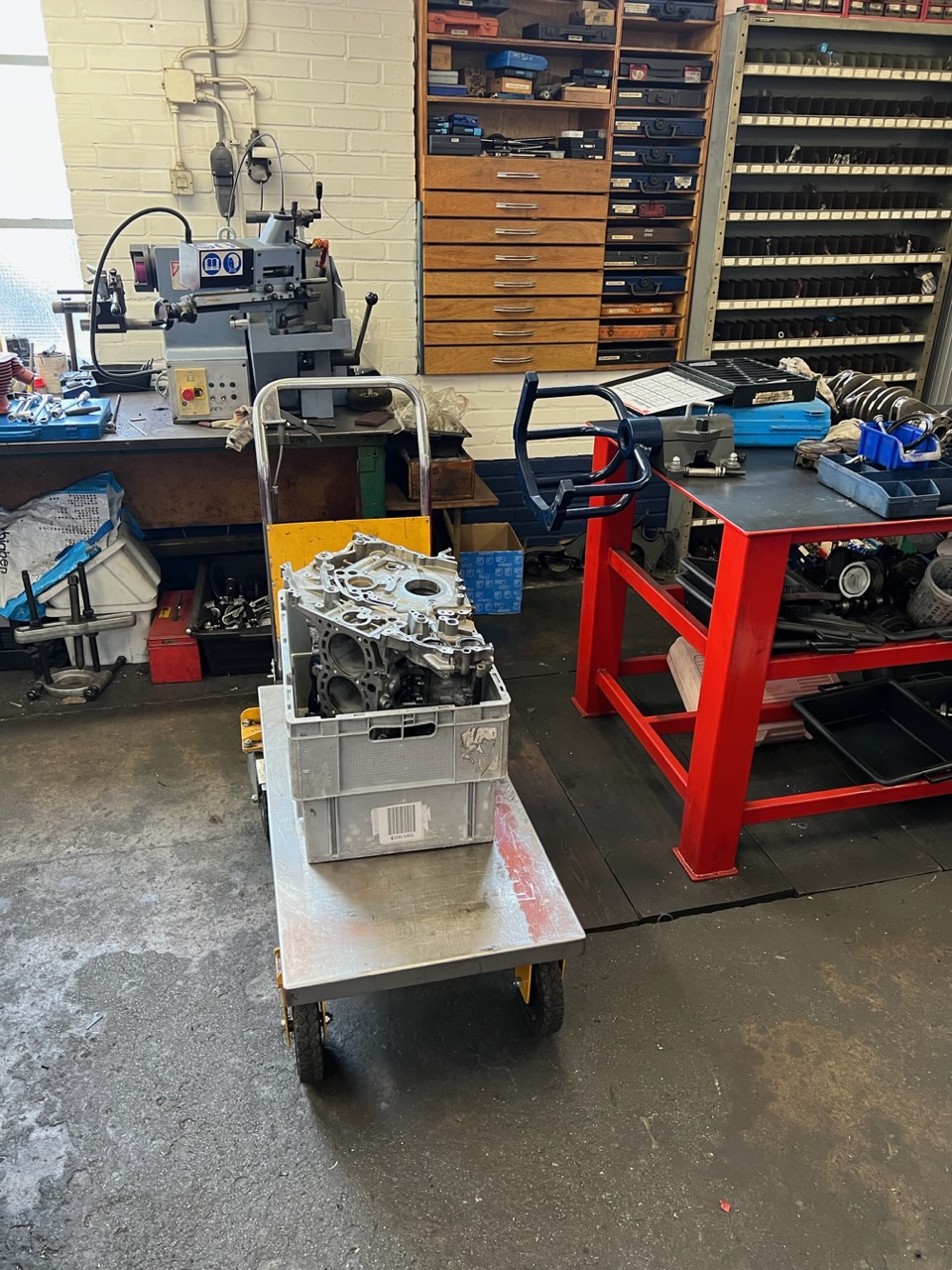

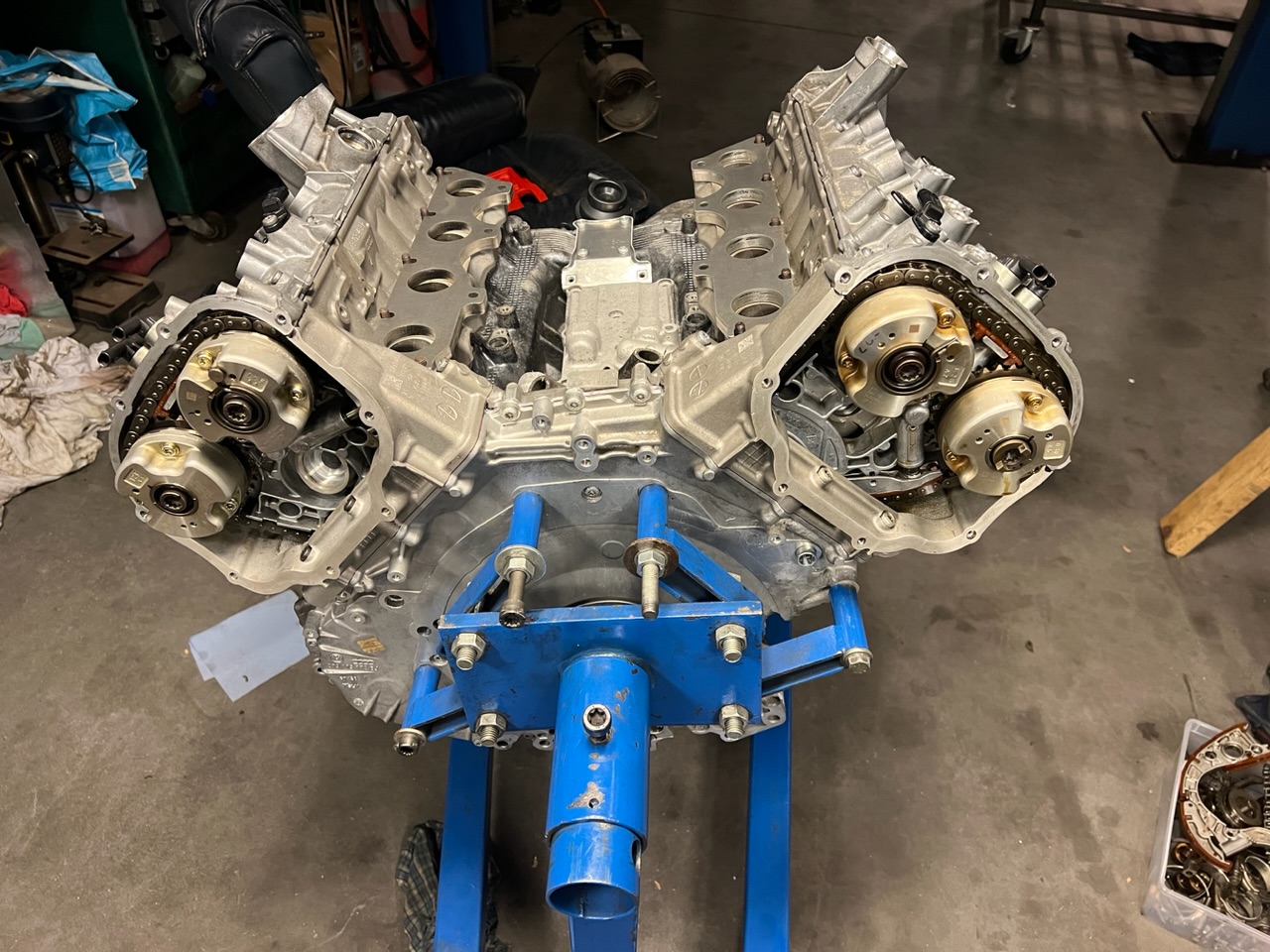

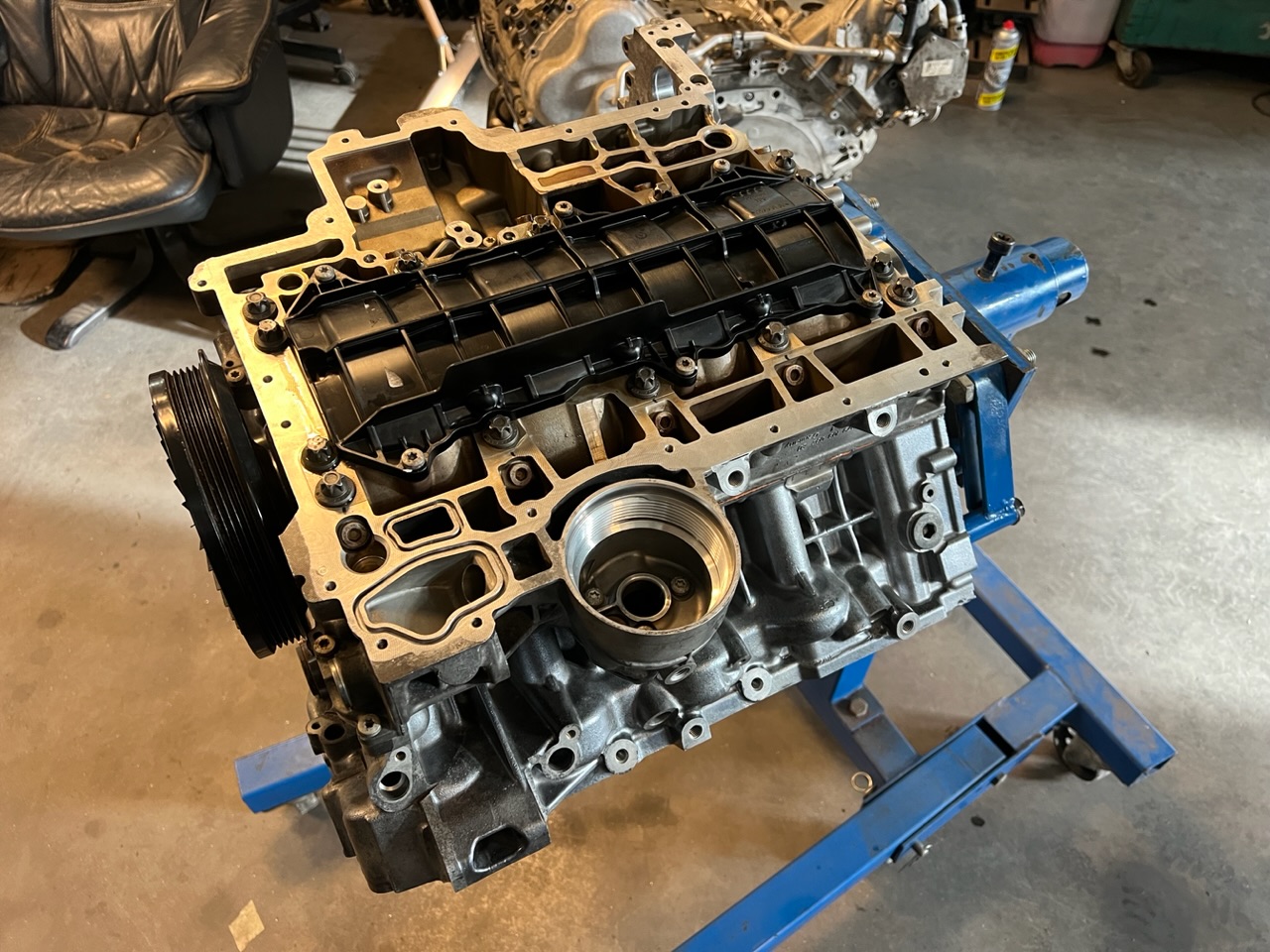

Hier nog wat foto’s van het opbouwen van de motor. Was helaas toch wat bluswater in 2 cilinders terecht gekomen dus de motor weg gebracht voor een lichte hoon. Verder zuigers en zuigerveren en lagers vernieuwd. Alle spelingen gecontroleerd en die waren oké. Verder geen idee in hoeverre de hitte van de brand verder nog van invloed gaan zijn qua vervorming of iets anders maar dat gaan we vanzelf zien 😅.

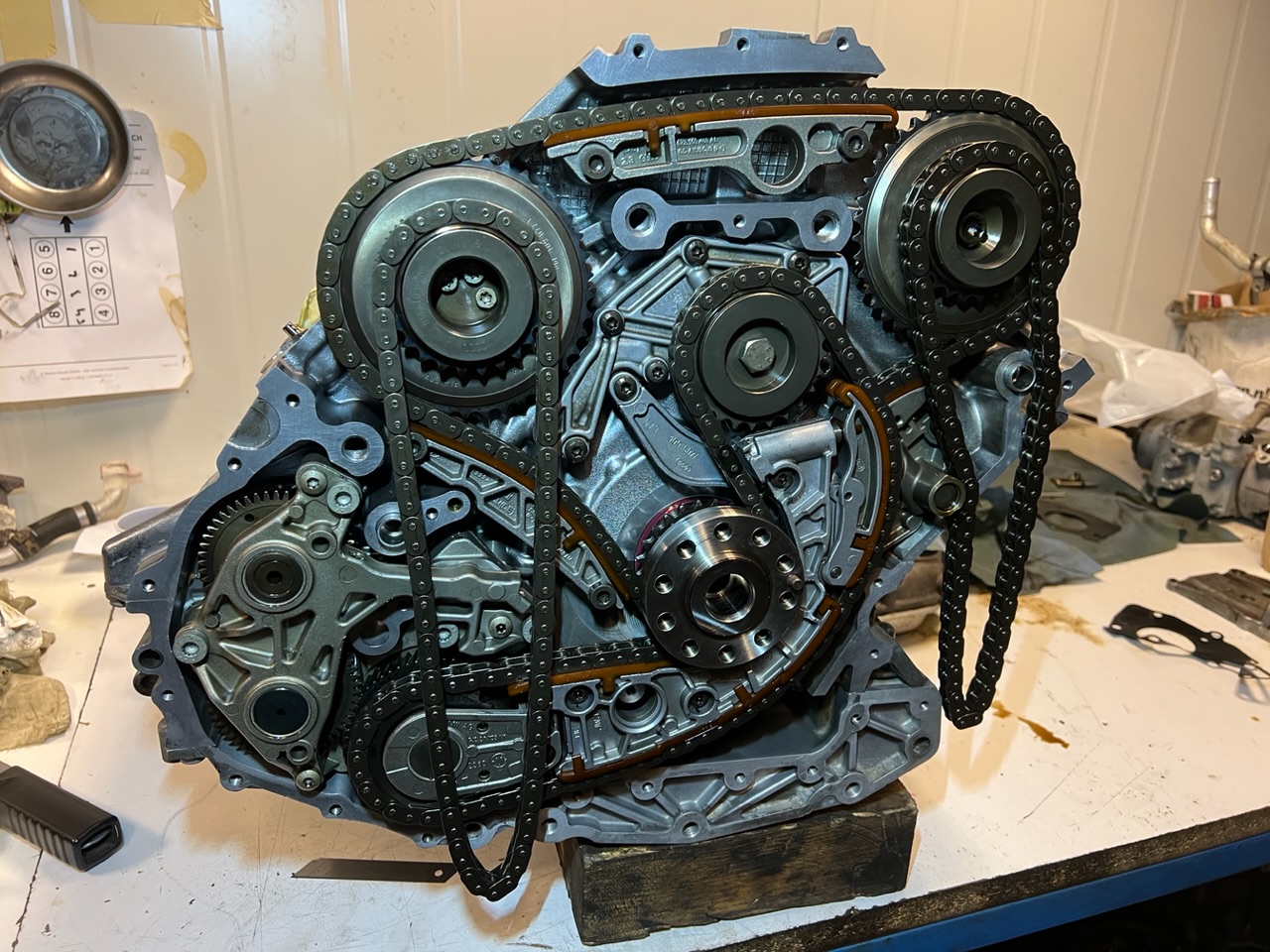

Meer motor foto’s

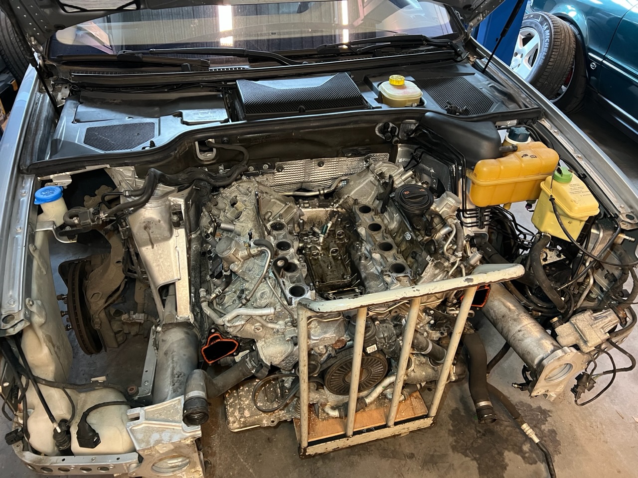

Zo te zien kan de nieuwe motor ook wat verder naar achter?
2226cc
Berichten: 376
Lid geworden op: 28 feb 2017, 18:11
Re: 99’ Audi A8 4.0TFSI swap.
Bericht door 2226cc » 24 apr 2023, 21:41
Zed240 schreef: 24 apr 2023, 21:32 Heel erg gaaf zeg, en ambitieus. :)
Ja, door het nieuwe design waarbij de voorste aandrijfas voor de kopelomvormer langs gaat inplaats van er achter zitten de astappen ongeveer 20cm meer naar voren dan het oude design.
Hierdoor moet de motor dus eigenlijk 20cm naar achter vergeleken met de oude.
Het zit nu allemaal netjes met de motor zo dicht mogelijk tegen het schutbord aan. Voordeel is dat de motor nu net zo ver naar voren zit als een V6. Nadeel is dat subframe en ophanging niet meer past 😆
