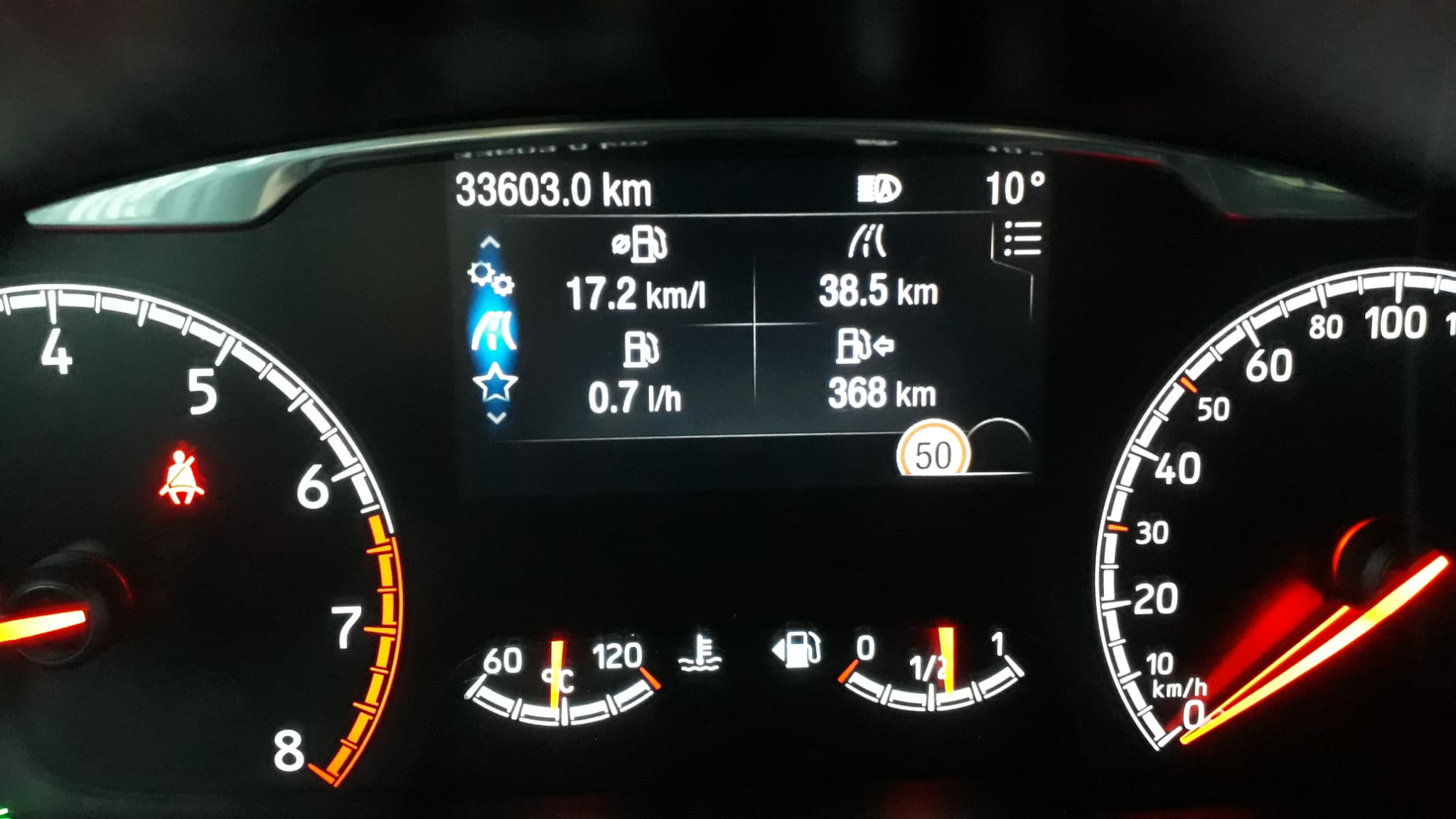

Vanochtend een een ritje huis-school-werk de BC op 0 gezet, kwam met stadsverkeer en stuk snelweg met een klein beetje file nog een nette 1 op 17,2 uit. Gewoon stoelverwarming aan en normaal 100 teller gereden etc. Uiteraard wel hier en daar een slipstreampje meepakken met inhalen van vrachtwagens.

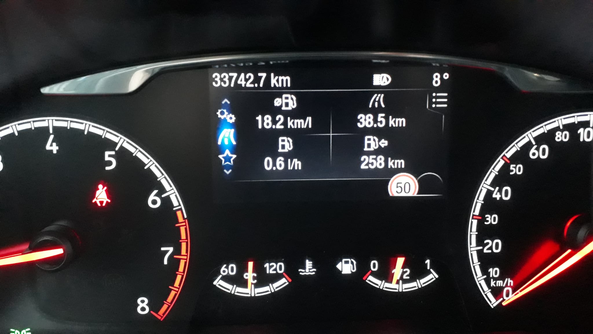

Vanochtend nog iets beter mn best gedaan en geen file op de A20 dus kon lekker uitrollen door de trajectcontrole richting de A13.
Alleen het eerste stuk door de stad op de schoolroute is ie niet echt zuinig in, als het eenmaal blijft rollen gaat het prima met die 2pitter

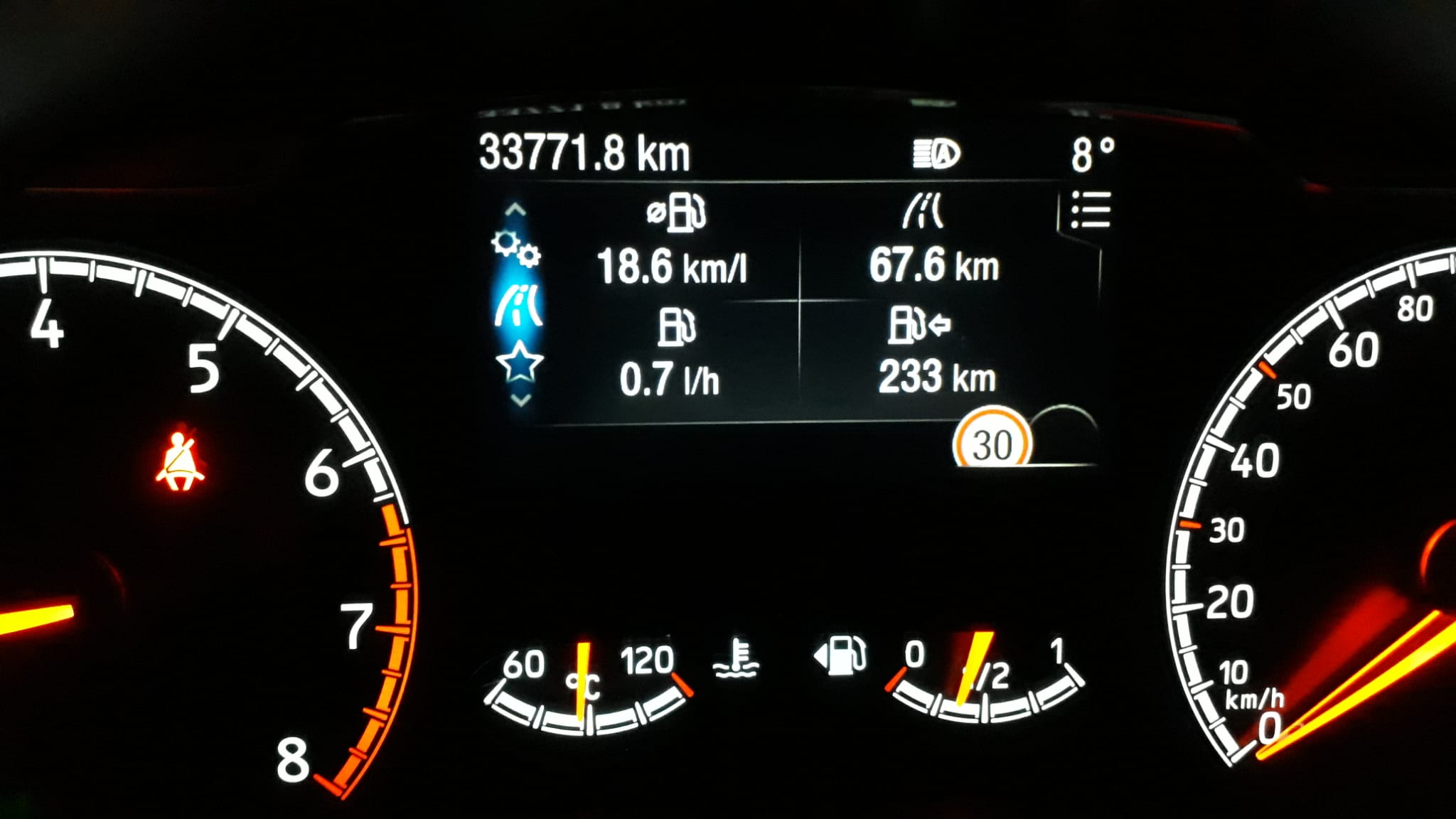

Terug van werk naar huis nog verder bijgeschaafd
Rolde aardig door met 60 op de 80 wegen, hoop groen/oranje. Alleen de laatste paar km moest ie het op eigen kracht doen met 80 zonder auto ervoor.
Veel zuiniger dan die 1 op 18,6 ga ik hem niet krijgen met stadsverkeer ertussen.
