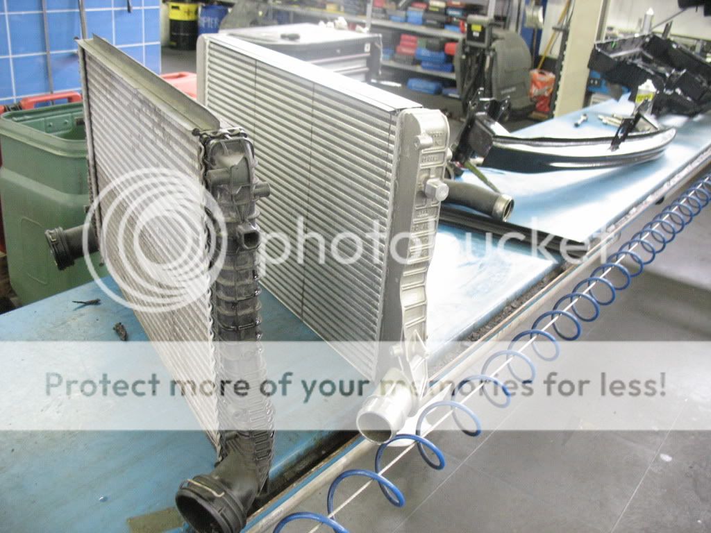

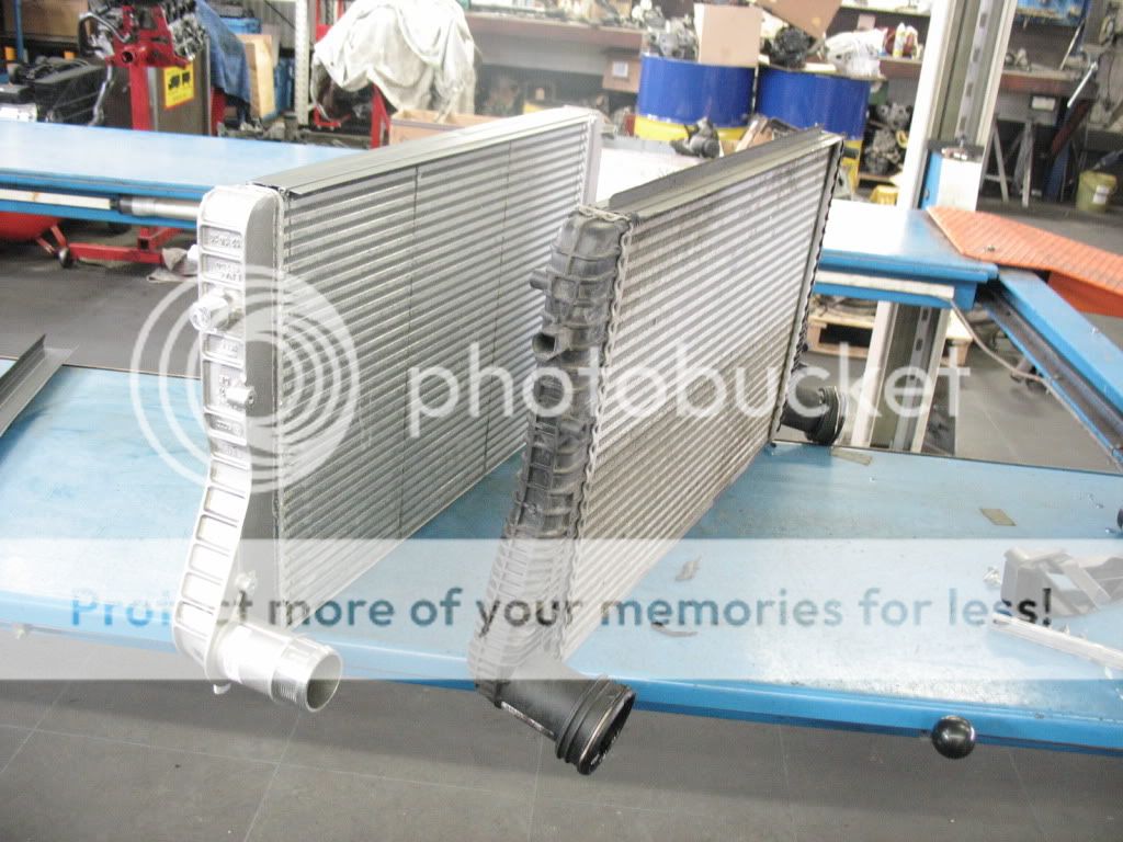

Na een grondige $&#&$# studie Etka lezen eindelijk de goede plaatwerkdelen bij elkaar gevonden. Dus wanneer iemand nog plaatwerk voor moet hebben voor een Golf V...........
Meteen een kleine update in de vorm van de S3 intercooler,
Misschien deze week dan maar spuiten.
Jos.

Kijk uit met een grotere intercooler, je kan dan evt koelingsproblemen krijgen, hou dat in de gaten.

Pennucciracing Luco schreef:Kijk uit met een grotere intercooler, je kan dan evt koelingsproblemen krijgen, hou dat in de gaten.
Je hebt gelijk, echter bij een diesel ligt dit iets anders. Deze koeler is niet meteen een stuk groter, echter voorzien van alu bakken en geen kliksysteem voor de slangen maar slangklemmen.
Jos.

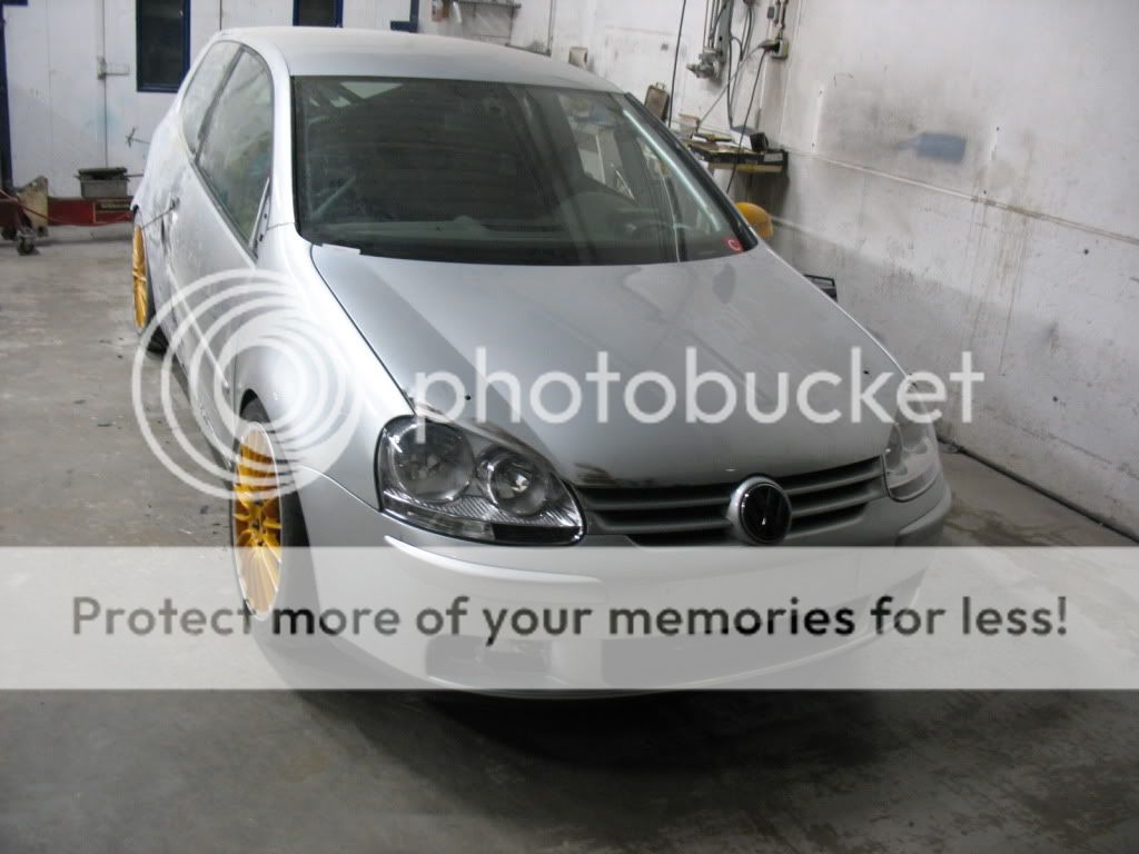

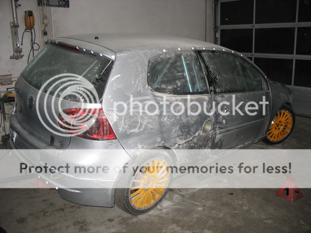

Ben bezig geweest de rechterdeur goed af te hangen. Morgen wordt de boel afgelast, achter de deuren strak gemaakt en eind van de week diverse delen gespoten. Motor hangt klaar met andere turbo en verwijderde egr om gemoteerd te worden.
Jos.

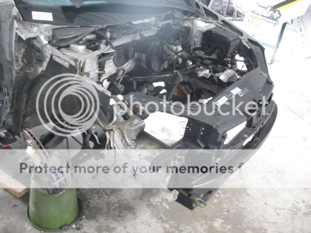

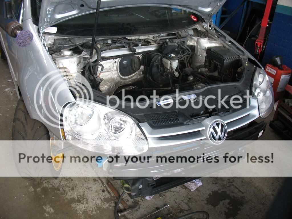

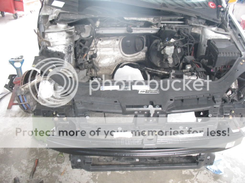

We vorderen gestaag, zijkant zat iets verder ingedrukt,
Jos.

Bericht door Petrolhead Tom » 14 apr 2011, 23:59
Dat begint alweer aardig op een auto te lijken! :thumbup:

Die neus was toch aardig krom zeg, niet nagemeten toen je het front er weer opzette dat het zoveel scheelde?
Iig succes!
jos_br
Berichten: 2735
Locatie: Dieverbrug
Re: Ik wil graag fatsoenlijk leren circuit rijden......
Bericht door jos_br » 20 apr 2011, 23:12
Joopieboy schreef:Die neus was toch aardig krom zeg, niet nagemeten toen je het front er weer opzette dat het zoveel scheelde?
Iig succes!
Toen de neus gemonteerd werd zat alles goed. Er zat 12mm in, lijkt mij niet veel.........aan de wielophanging mankeerde niets. Overigens zit op een van de foto´s geen beugel om het spatscherm op zijn plek te houden waardoor deze kierde.
Jos.
