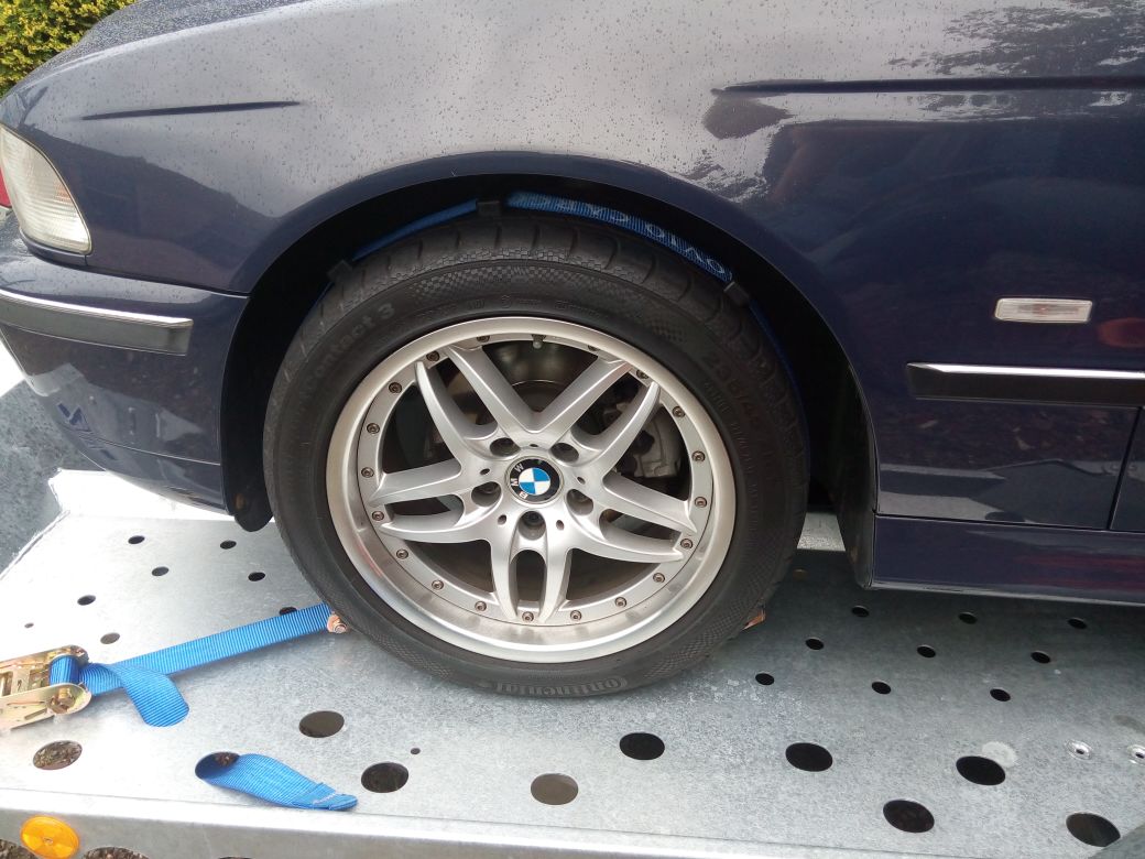

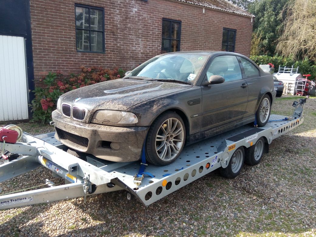

maatje van mij doet dit regelmatig en vind dit het mooiste systeem, zie bijlage.
kan helaas niet op alle trailers

Zo heb ik hem dus ook vast staan. Door alle vier de wielen een spanband en aan de voorzijde staat hij tegen twee wielkeggen. Hij staat muurvast, maar in theorie zou door het springen van de auto op de kar het wiel wat kunnen verdraaien waardoor de spanband wat slapper komt te hangen. Heb ik in de afgelopen 15.000 km met de aanhanger nog niet meegemaakt dus ook dat zal wel meevallen
- daNpy
- Berichten: 5980
- Lid geworden op: 06 nov 2009, 09:11
- Locatie: Eindhoven
Re: Autoambulance tips & suggesties gevraagd
Het draaien van het wiel komt ook niet voor zolang je de spanband tussen de as en het montgepunt houdt.
Op je plaatje ziet het er dus oke uit Paskal
Je ziet mensen idd wel eens bovenin het wiel een haak steken, dan denk ik ook altijd; die springt zo los...
