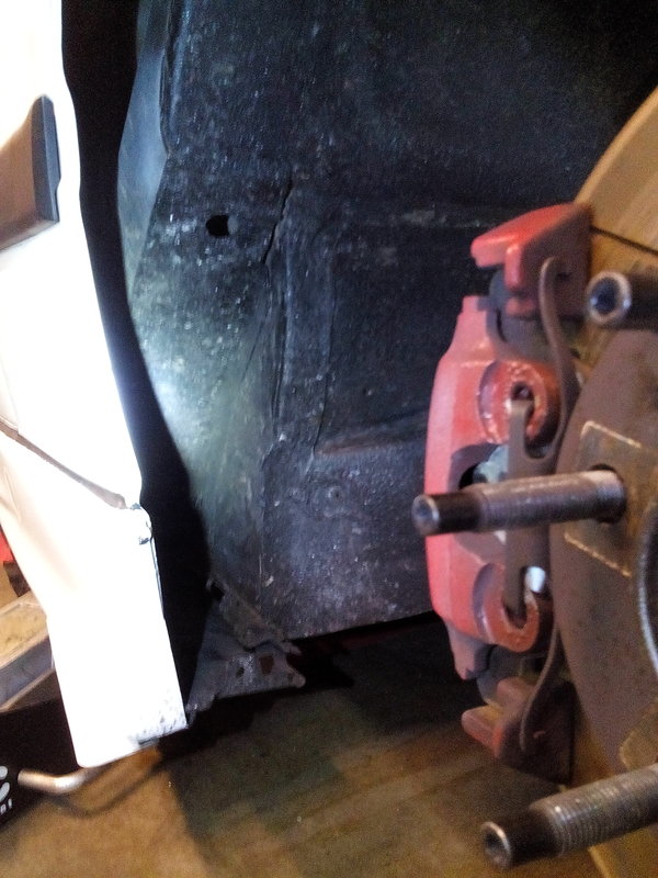

@René: Als ik het goed begrijp kan je dus op een E36 ook de Z3 3.0 klauwen en schijven monteren? Op de vooras dan.
Re: Klussen aan je auto, wat heb jij onlangs gedaan?
Ja, zover ik heb gezien wel, wat dat betreft ook weer een leuke upgrade voor andere Z3 en of e36, zag dat die set (remschijven) wat ik er nog voor op heb, er nog niet zolang op zit, misschien een paar duizend km.matthyssie schreef:@René: Als ik het goed begrijp kan je dus op een E36 ook de Z3 3.0 klauwen en schijven monteren? Op de vooras dan.
achter was al wel aardig oud, behalve de remschoenen achter die zien er wel goed uit.
- matthyssie
- Berichten: 6243
- Auto: F11 520d & E86 3.0si
- Locatie: VAM-berg
Laat het maar weten als je van die klauwen en schijven afwilt.
zal ik doen, heb de banden en velgen al wel gereed maar nog niet gemonteerd, moet achter wat ik al dachtmatthyssie schreef:Laat het maar weten als je van die klauwen en schijven afwilt.
wat wielkast rollen toepassen, ivm de breedte en ze net niet die et40 die ik nodig had hadden (wel met andere steek grrr) en toen de et35 moest nemen, dan die brede 285 er bij, met de et35 zou het net gaan, dus ff meer werk.
Morgen krijg ik als het goed is het nwe onderstel binnen, denk dat ik je volgende week wel even een pm geef, dan weet ik wel meer.
Denk dat ik het begin volgende week af ga halen, maak dan ook wel even wat foto's van de set, zal ik je als eerste een buy optie geven (zal het ff noteren), als het verandert ook geen probleem, dan gaat het MP op.

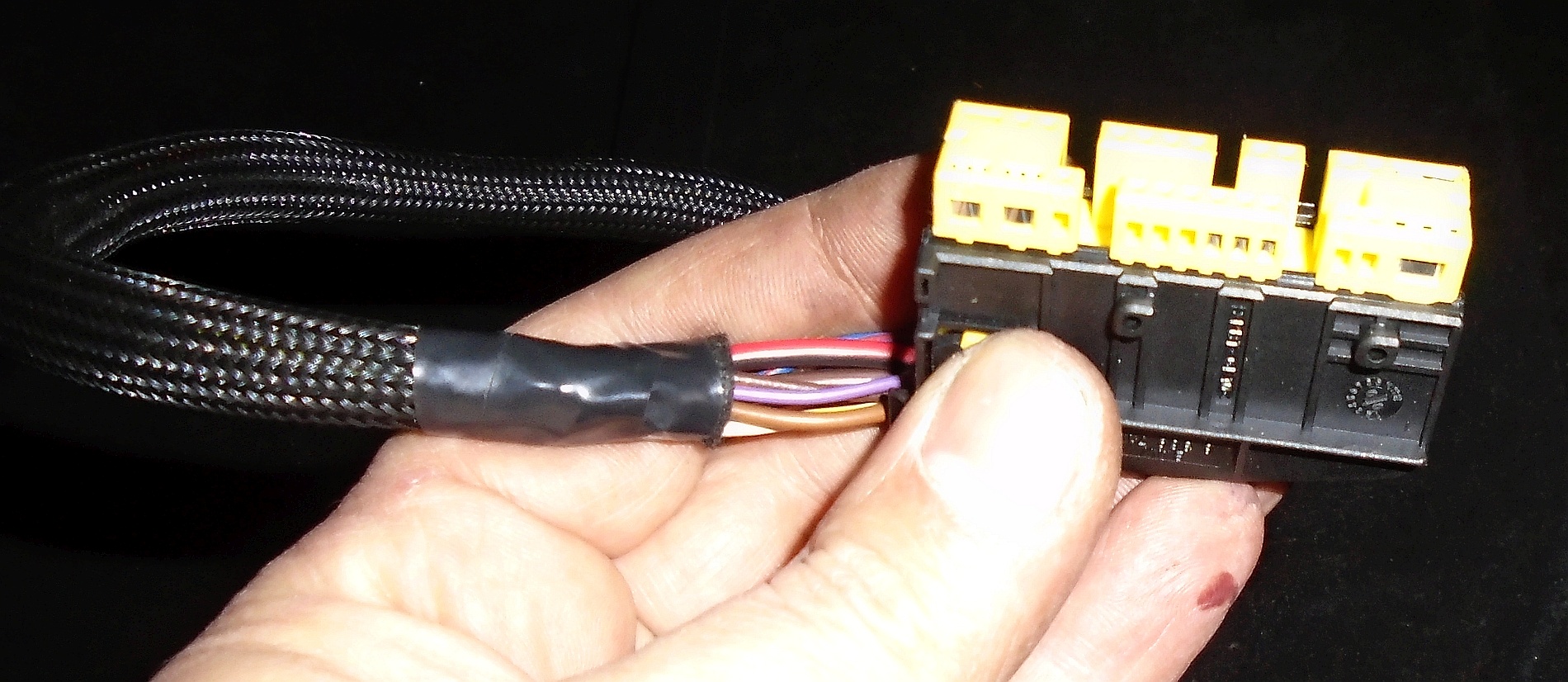

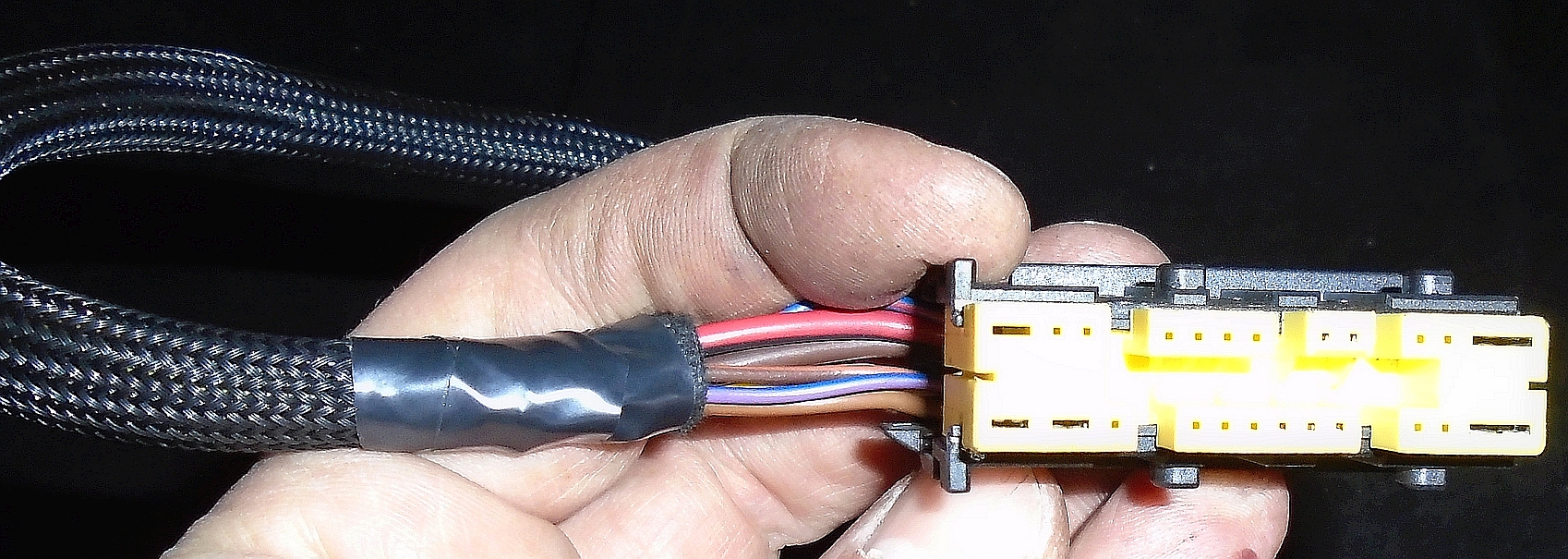

Nog niet genoemd. Net voor mijn vakantie begin september de hele Harman/Kardon en autotelefoo installaties die ooit in de 328i zaten ingebouwd in de M3.
Dit in 1 marathon sleutelsessie van bijna 24uu achtereen sleutelen. Dit kwam zo uit omdat ik de betreffende sleutelplek alleen die dag tot me beschikking had en het voor de volgende dag ook ingebouwd moest zijn.
Alles behalve een leuke klus geweest, maar wel in een keer klaar.
lijkt me ook een
klus...helemaal als je alles er netjes in wilt hebben, moet je neem ik aan veel loshalen e.d.
Trouwens, weet iemand wat voor 'omleiders' ik nodig heb voor dit soort stekker?
als ik de elektrisch verstelbare en verwarmbare stoelen eruit haal zit je met de airbag module en de gordelspanner?
normaal kun je er zo'n cheap omleider ding in stoppen, maar das dan in de module in de stoel.
echter die stoel gaat eruit en de stekker blijft over, misschien kun je dat allemaal uit programmeren? of moet je
iets speciaals kopen om in onderstaande stoel stekker te stoppen? en welke niet te duur.

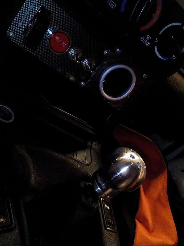

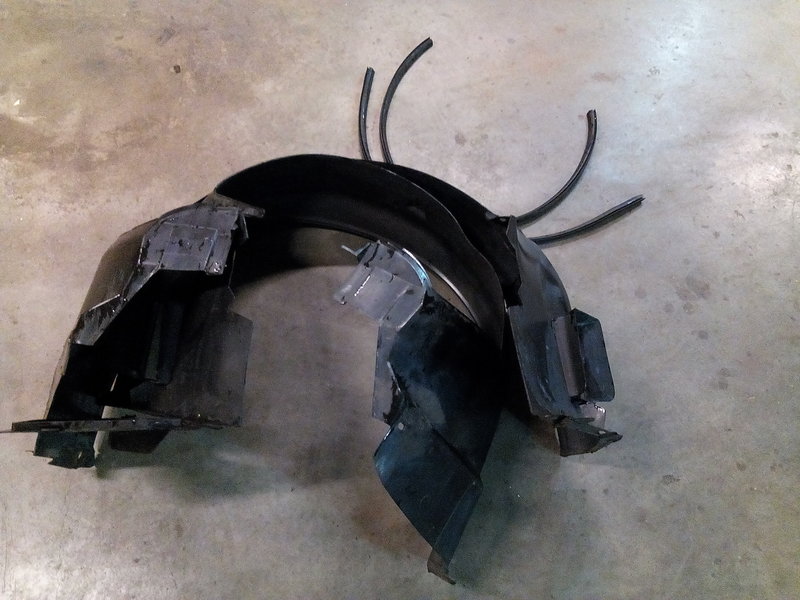

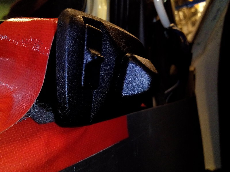

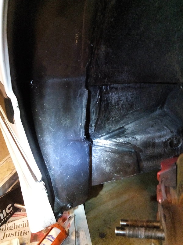

Zo vlak voor de winterslaap nog wat dingetjes opgelost die mij irriteerden:
Geen binnenspatscherm voor: vuil en steentjes hebben vrij spel.
Effe naar de sloop geweest
Scherm verkleind en gemonteerd, afgekit
Nieuwe pookknop. 150 gram lichter, om het extra plastic te compenseren
Nieuwe spiegelverstelling, oude knop was opeens defect

Met BMW scanner kun je zulke dingen volgens mij wel uitzetten.GTRene schreef: echter die stoel gaat eruit en de stekker blijft over, misschien kun je dat allemaal uit programmeren? of moet je
ah, handig, zou dan wellicht mooi kunnen
