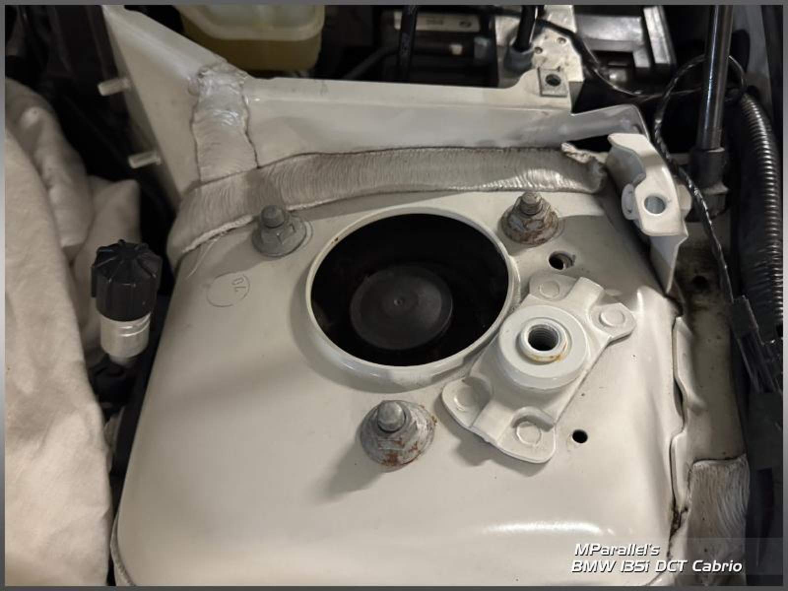

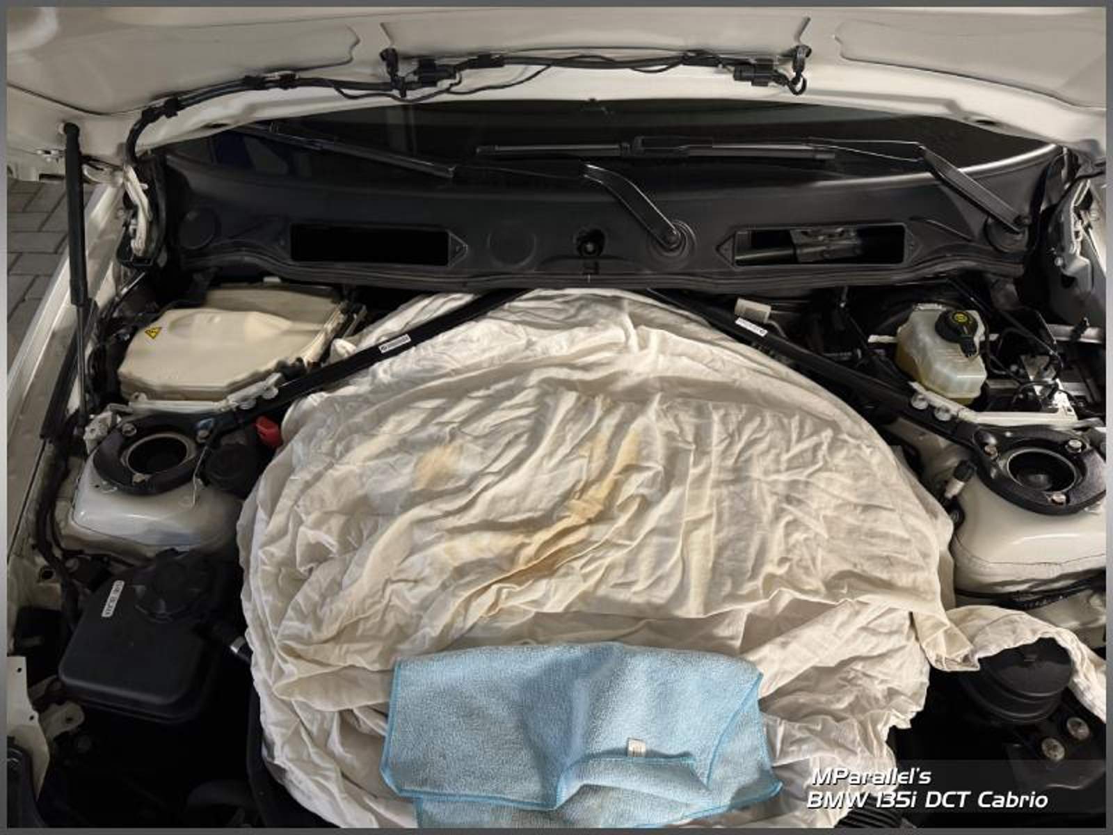

Na demontage bovenste en onderste gedeelte van het interieurfilter, leggen we de standaard situatie bloot.

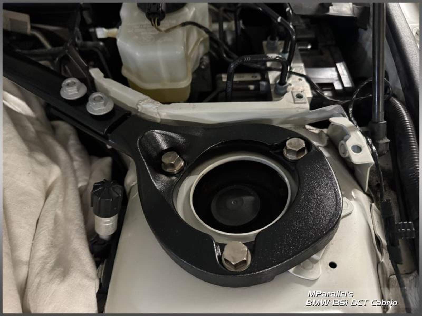

Veerpoot met stang verwijderd. Vrij lelijk eigenlijkt hoe die extra beugel zo op die poot gelast is.
Dan de nieuwe "Ring verstevigingsstang" zoals BMW hem noemt op zijn plek en losjes gemoneteerd.
Gelukkig hebben deze een uitsparing voor de standaard beugel en kun je dus mooi laten zitten.
Idem andere zijde. Alles op zijn plek en klaar om vastgezet te worden.

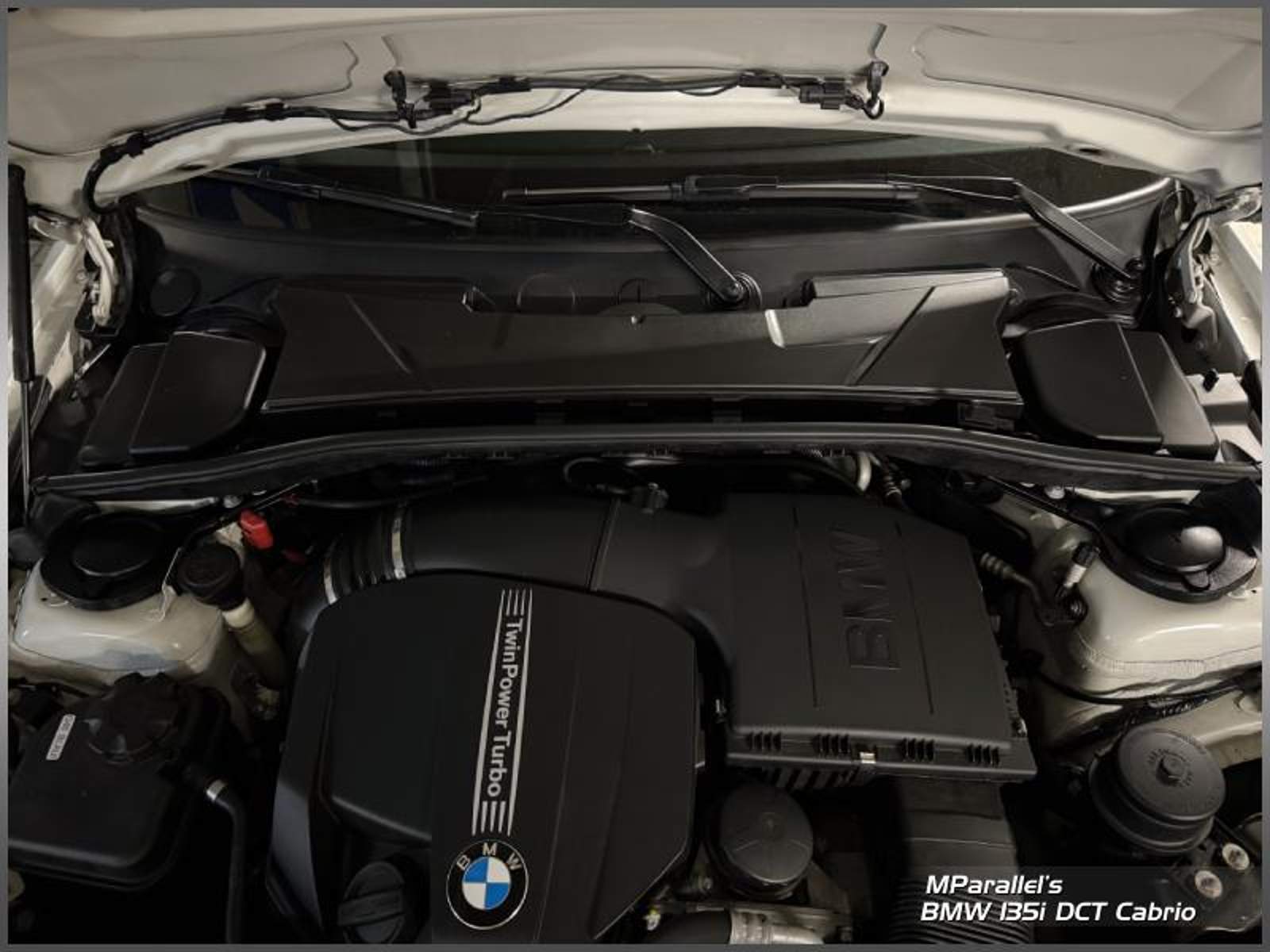

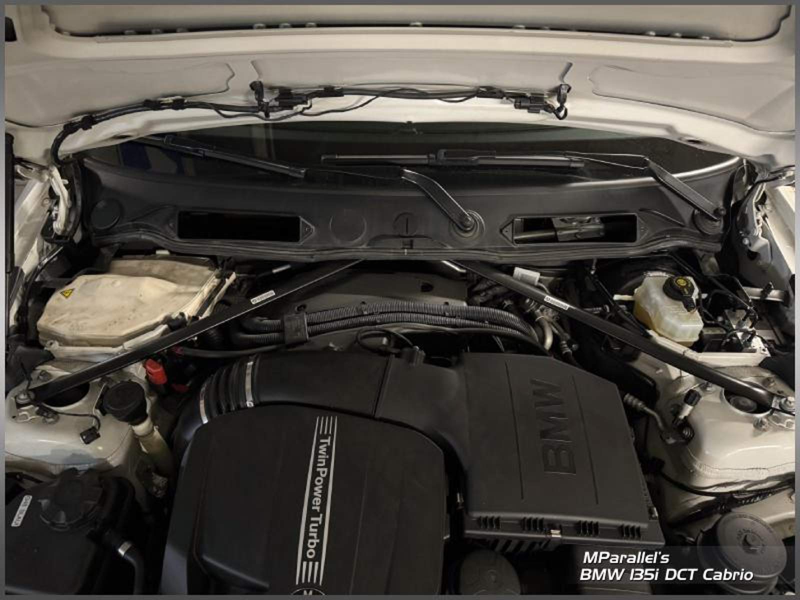

Alles vast en filterhuis delen weer terug op hun plek

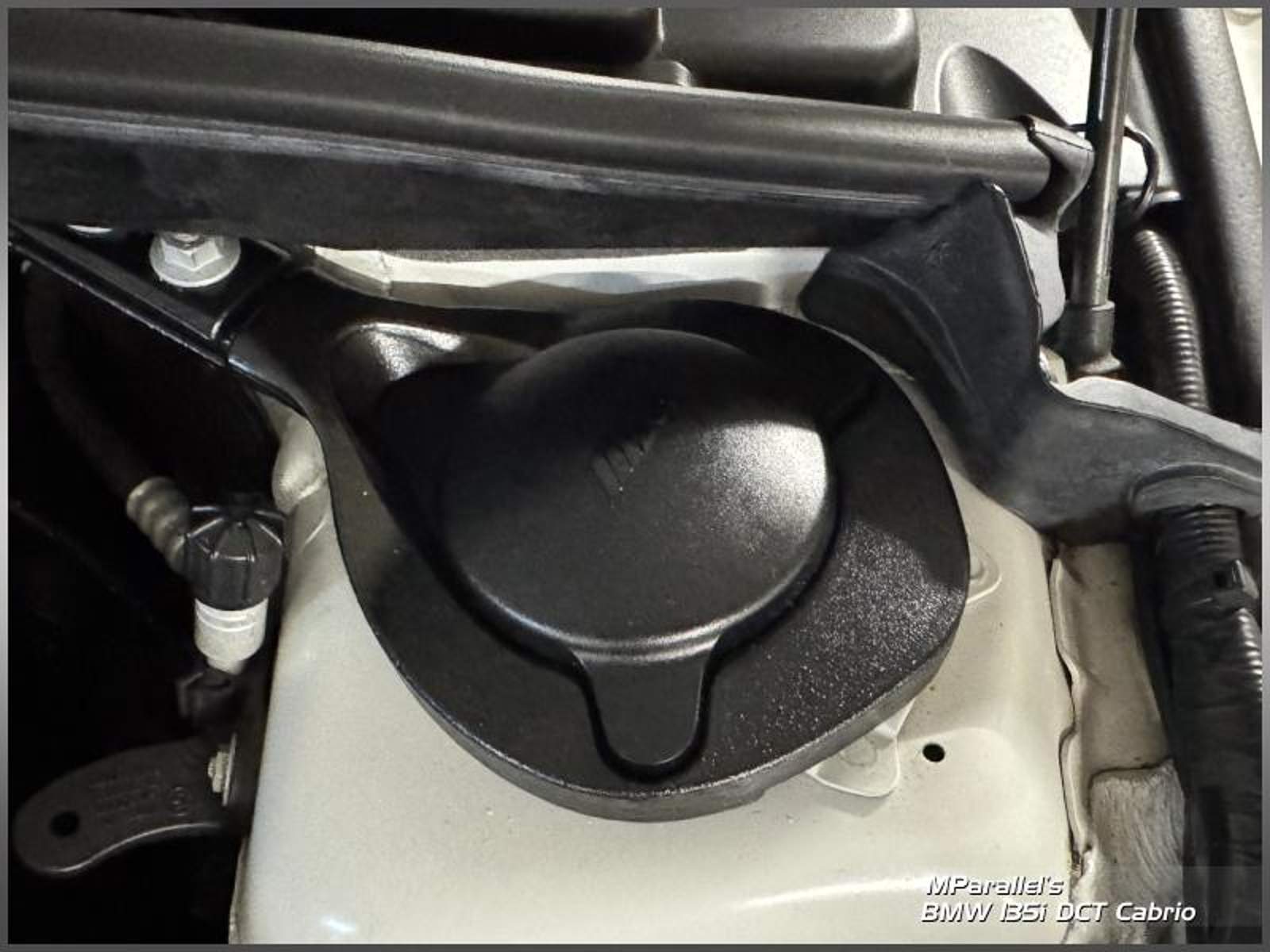

En van dichtbij ziet het er dan zo uit.
Vooral cosmetisch. De ring zal de krachten wat beter verdelen, maar voor op straat verwacht ik geen enkel verschil.
En origineel heb je één stang per kant, nu heb twee delen per kant.
