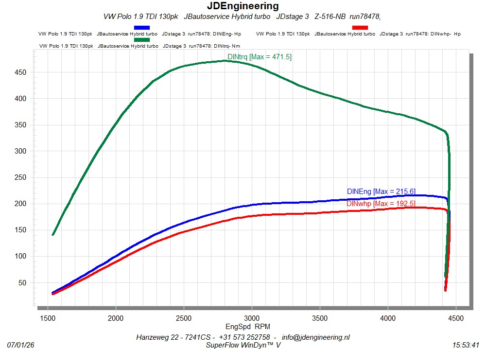

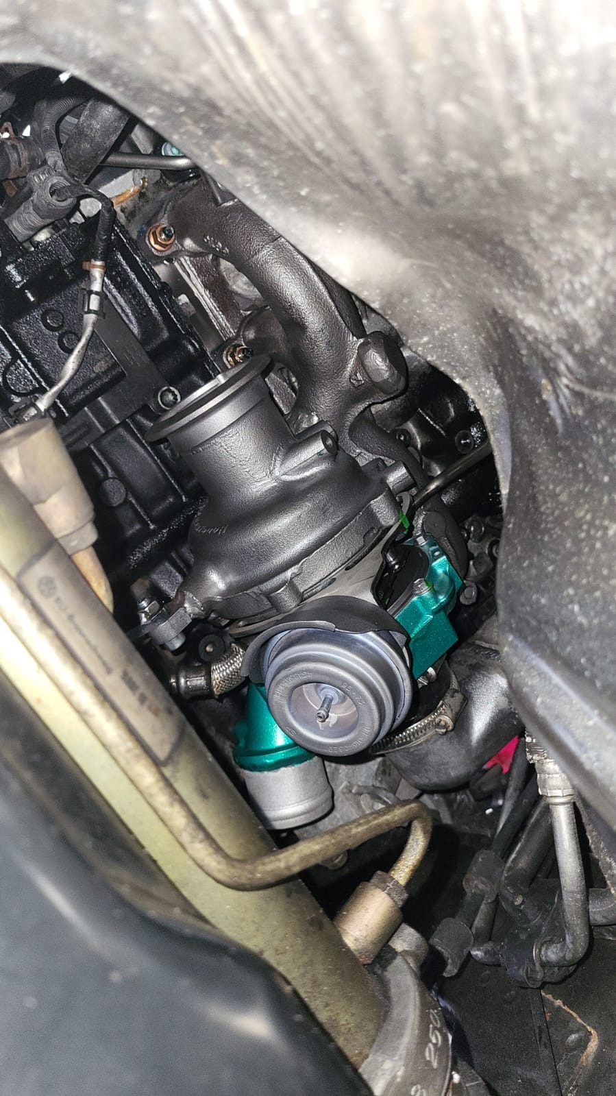

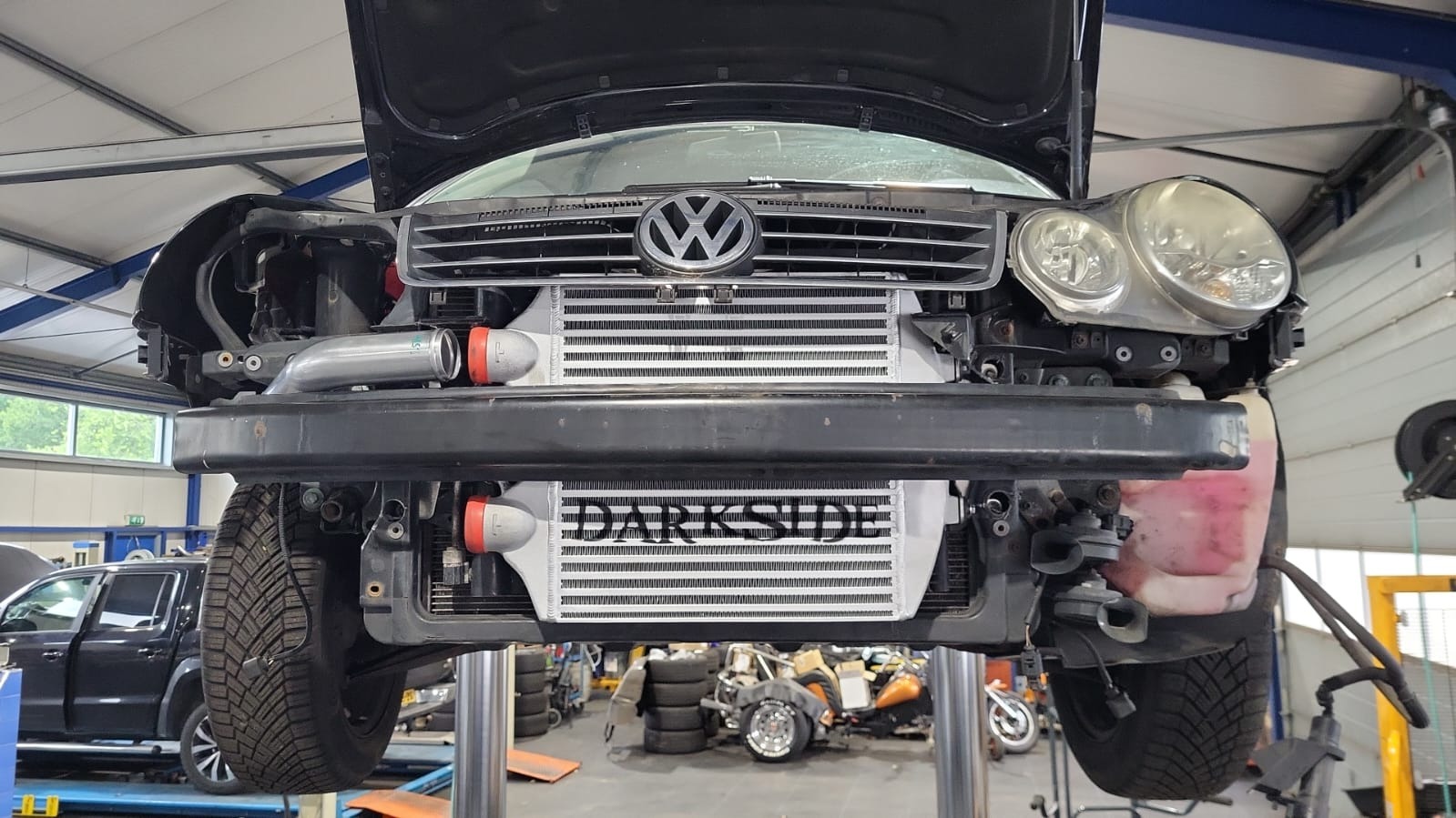

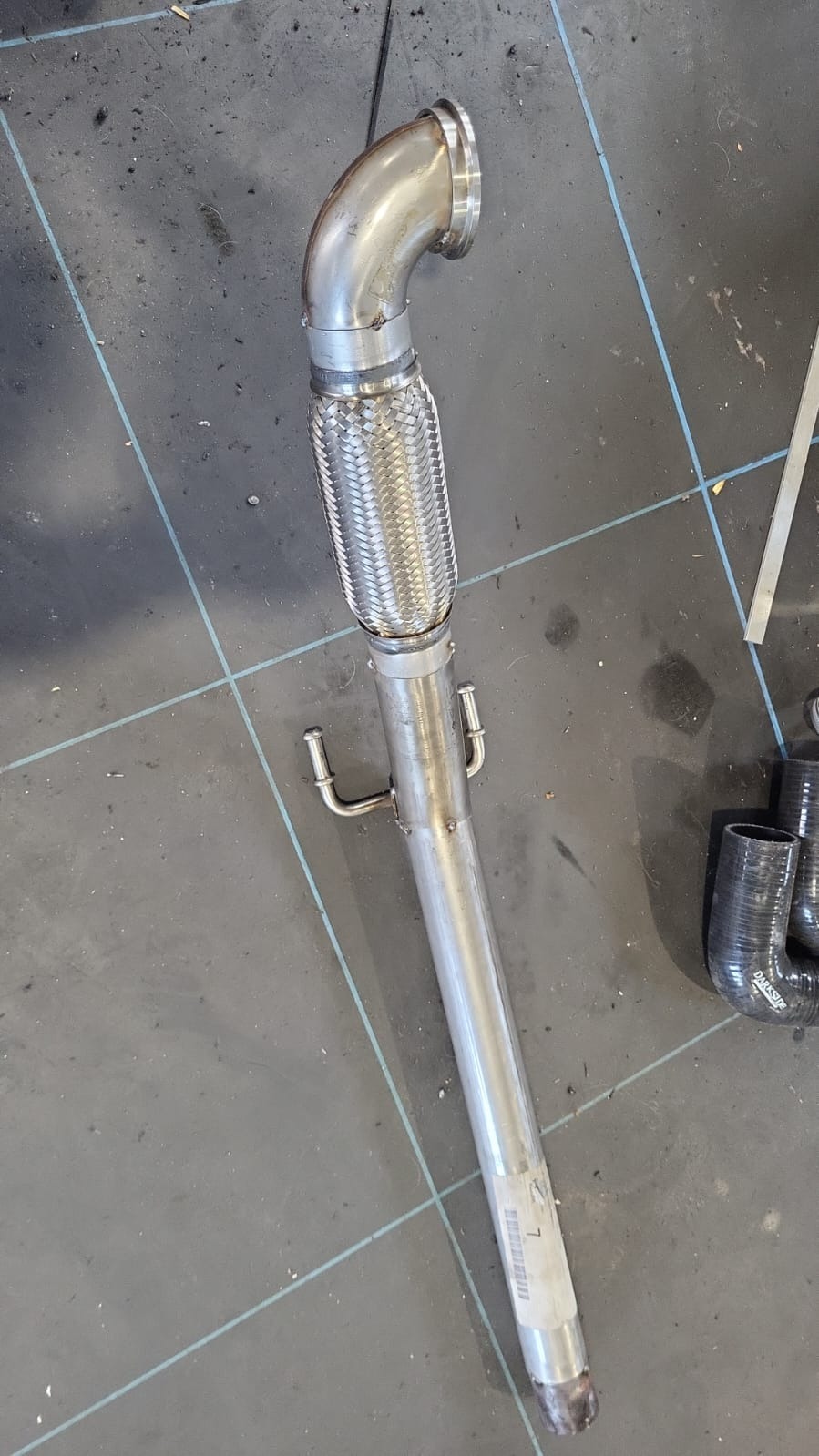

Dit keer een polo 1,9tdi 130pk oldskool getuned. Dit met een (BMW 120D) turbo en een grotere intercooler. Dit gaat serieus af en zonder filters, zonder rook.

Leuk! Grappig dat het nog gebeurd oldskool diesel tuning in een personen auto
- jos_br
- Berichten: 2718
- Lid geworden op: 16 nov 2008, 21:59
- Locatie: Dieverbrug
Re: Zomaar een dagje.
Dat dus, en het gaat echt vanaf 1500rpm goed van zijn plek en trekt serieus tot 4400rpm door!

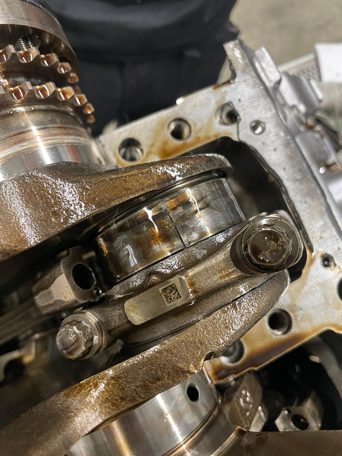

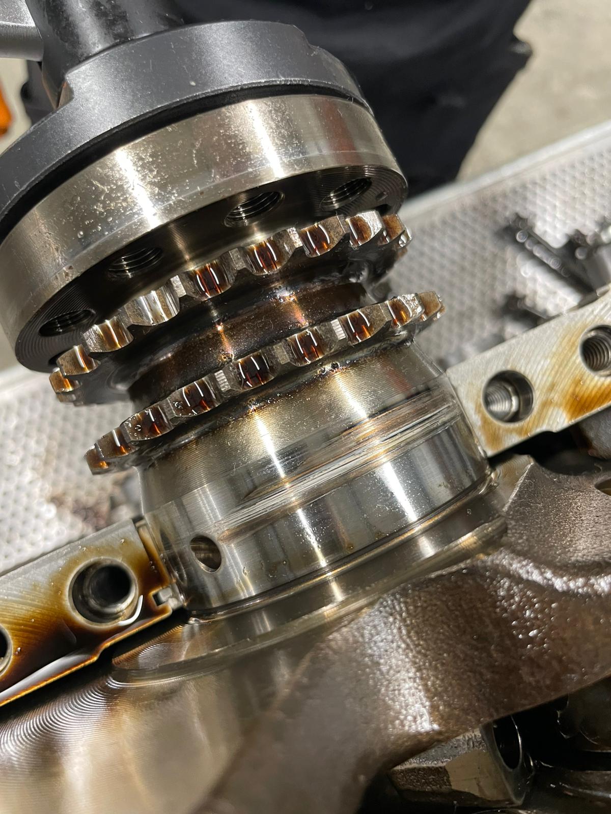

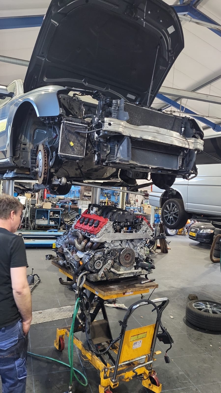

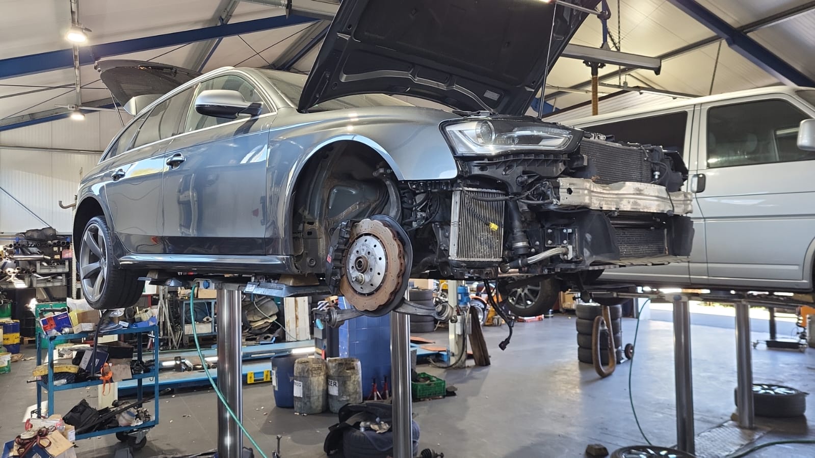

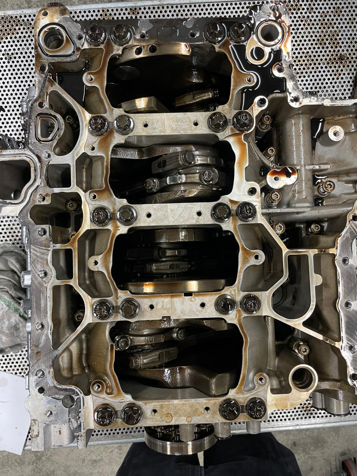

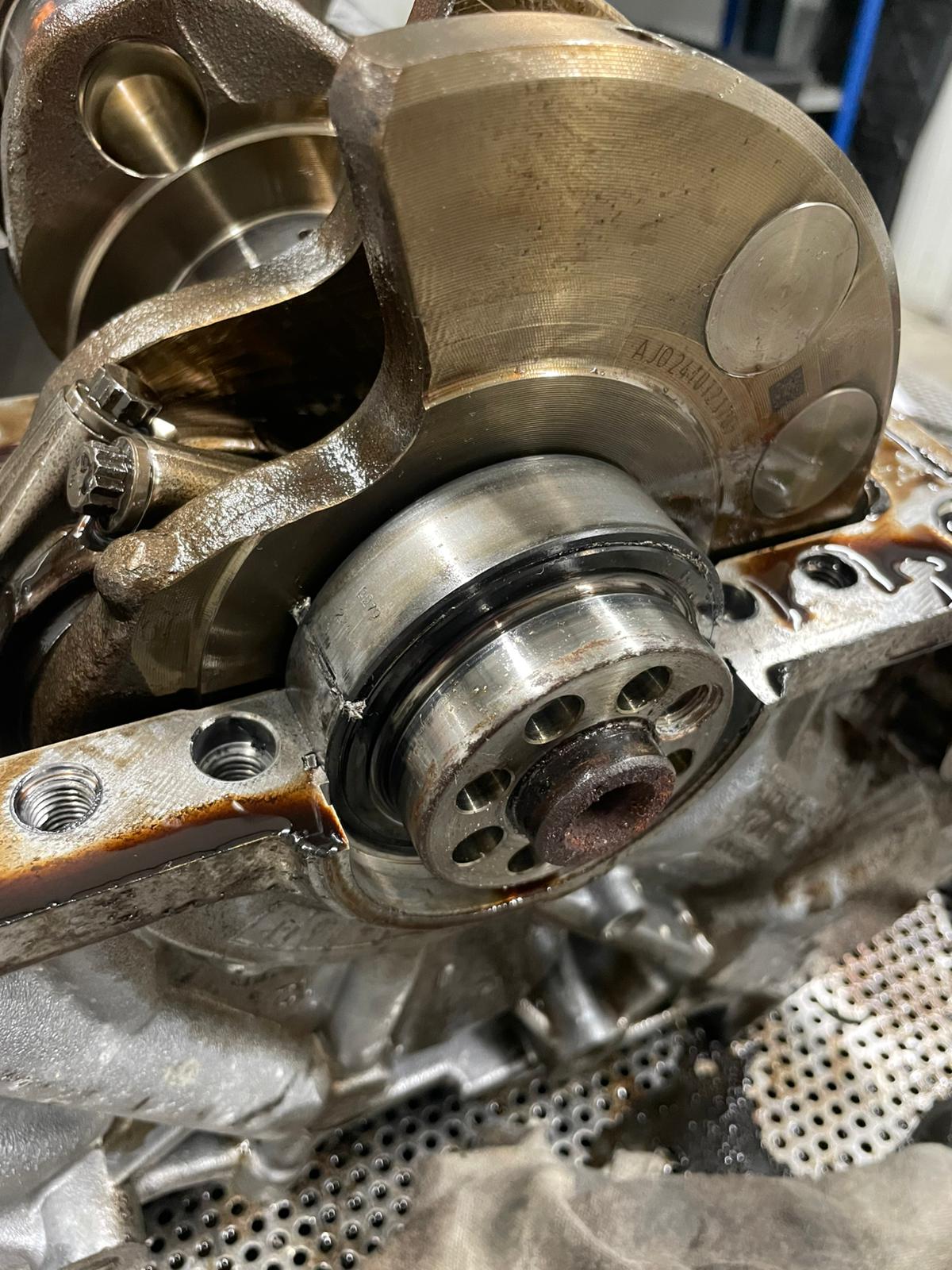

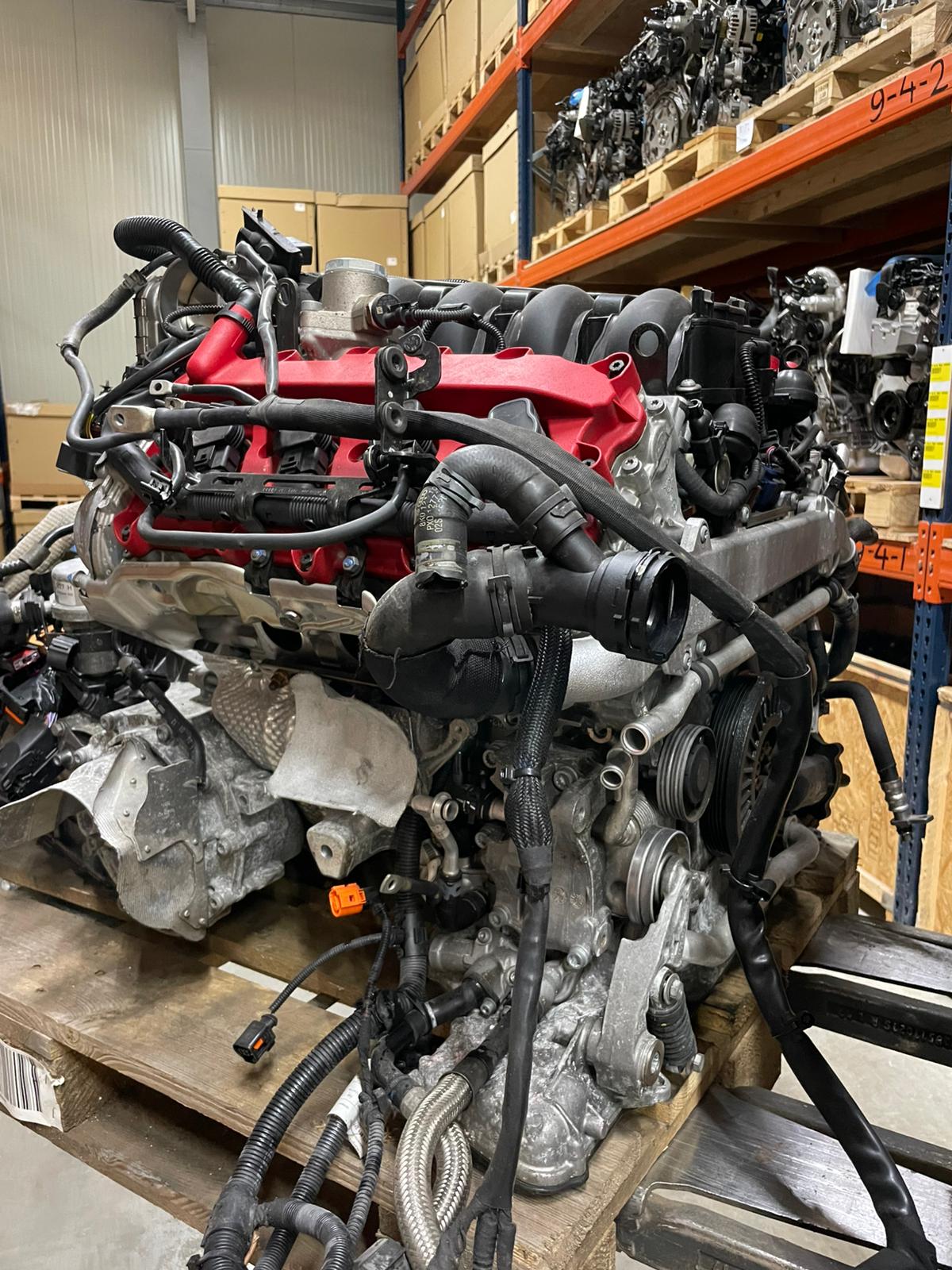

Dit keer een van de laatste ongeblazen V8. Maar ook een V8 kan serieus in elkaar draaien, hoofdlagers mee gedraaid, motor was zelfs getordeerd. Dus dit keer een gebruikte (63000km) motor opgezocht, schoongemaakt en gemonteerd. Laatste dingen afmaken en op de vermogenstestbank kijken of deze zijn vermogen wel haalt. Hebben deze motoren nogal last van om het opgegeven vermogen bij lange na niet te halen.

Gaat om deze auto,

Poeh das geen beste motor schade inderdaad! Blijft een mooi topic met updates
- Berichten: 4367
Ongeblazen dus ook geen tuning, dan komt zo’n schade voort uit technisch niet al te best, slecht onderhoud, mishandeling met koude motor? Of is zoeits niet te herleiden?
Wave discs, dat ken ik wel van motoren. Maar raar om het patroon in een auto remschijf te zien.

Wat voor vermogen halen deze motoren dan doorgaans? En inderdaad wel benieuwd naar de oorzaak.

Volgens mij moeten ze 450 halen en is het meestal 410/420. Uit mijn hoofd gezegd. Wel gave auto's, behalve die wavy-discs dan..
