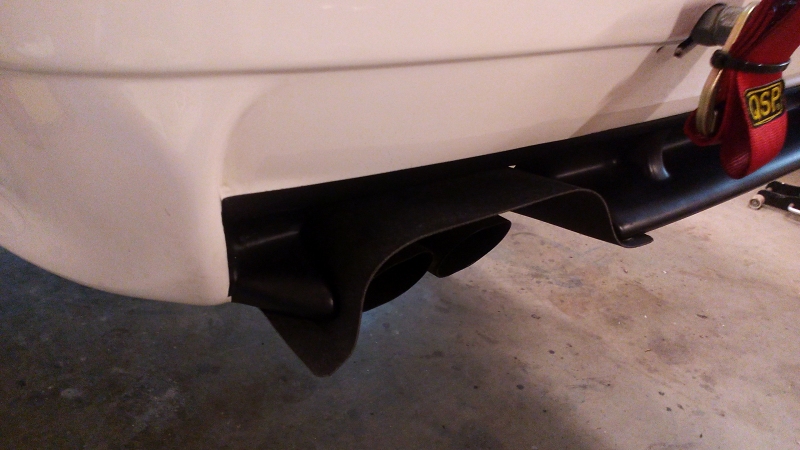

De achterkant van de auto wordt nogal smerig van de uitlaatgassen. Nu vond ik van de week een stuk kunststof dat van een Renault Clio was gevallen, bleek perfect passend als mini-diffuser om de gassen bij de bumper weg te houden...

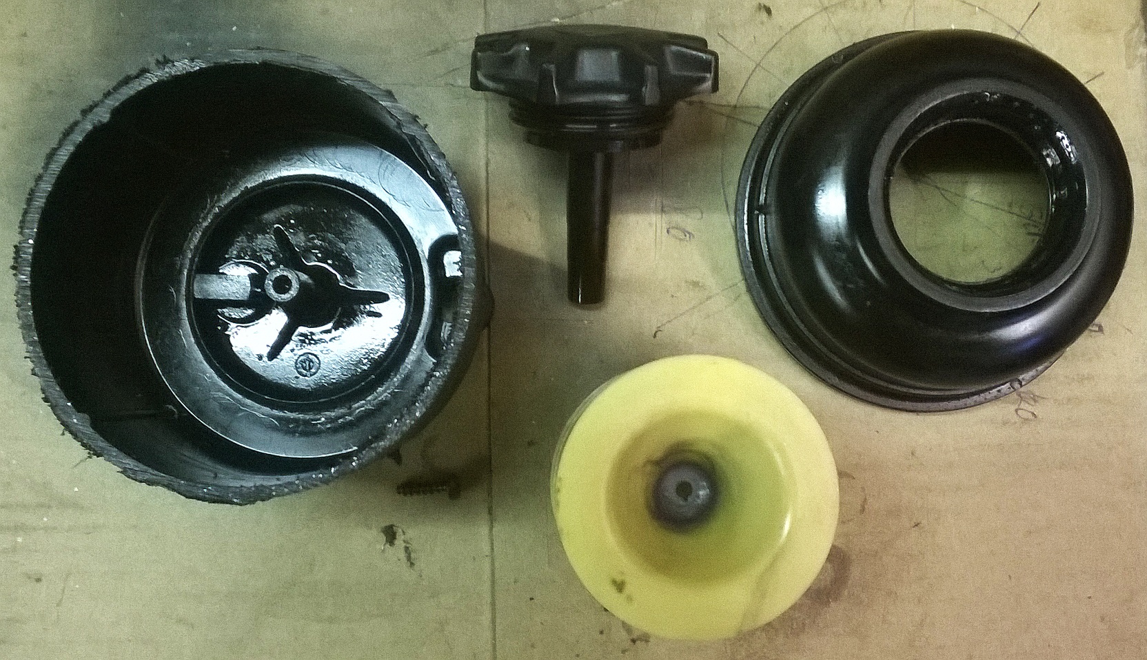

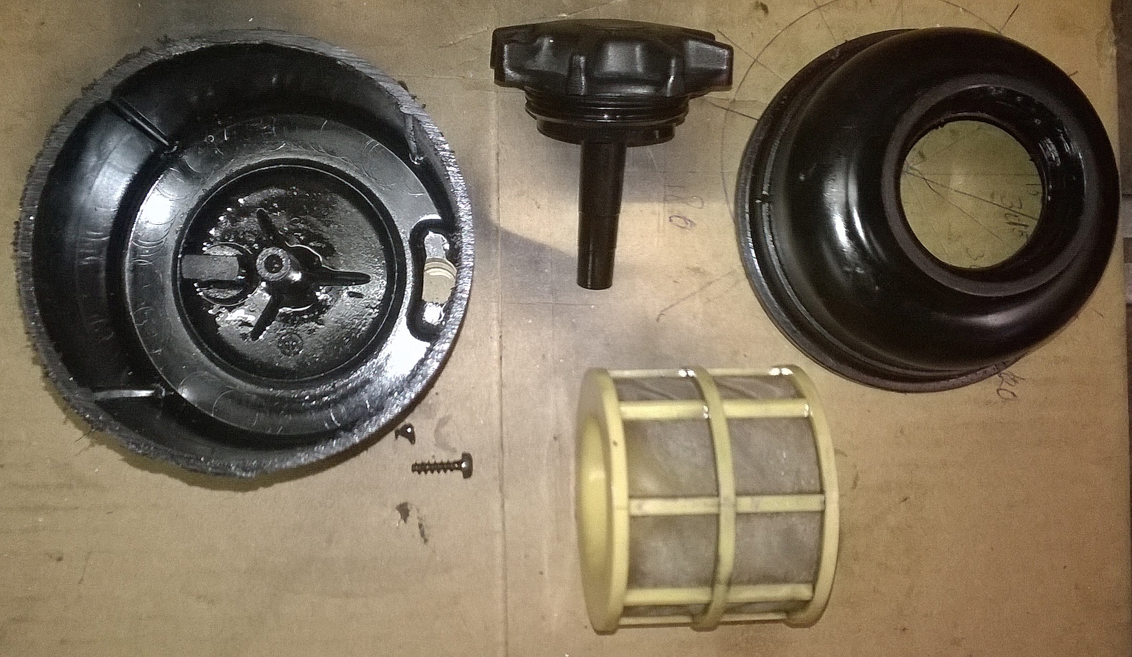

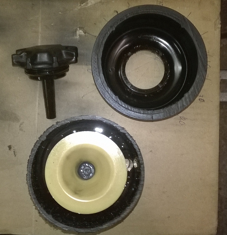

Zo, gisteren een nieuw stuurhuisolie potje/filter, gemonteerd en verse stuurhuisolie er op gedaan.
Die oude olie was nog wel ff prutsen om het meeste er uit te krijgen.
Was ook benieuwd hoe het filter in zo’n stuurhuisolie potje eruit zou zien, zat wel zo’n aparte schroef in
zodat het eruit kon, maar dan kon je het filter er nog niet uithalen omdat het vul-gat kleiner is.
Dus de zaag er maar in om te zien hoe het filter er uit zag, weinig bijzonders, tis niet zo’n papier filter
als bv voor de motorolie, het is een fijn gaas van nylon oid, zie foto’s.

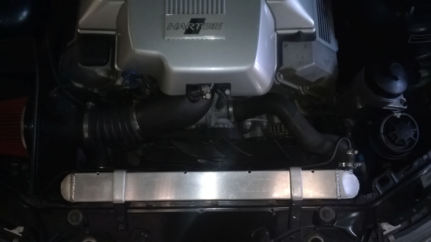

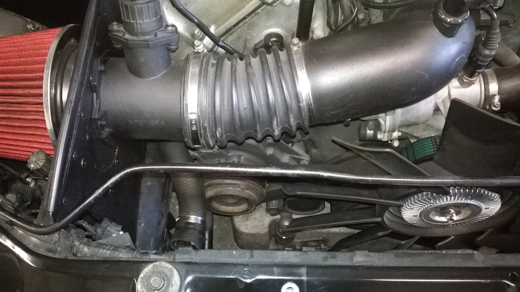

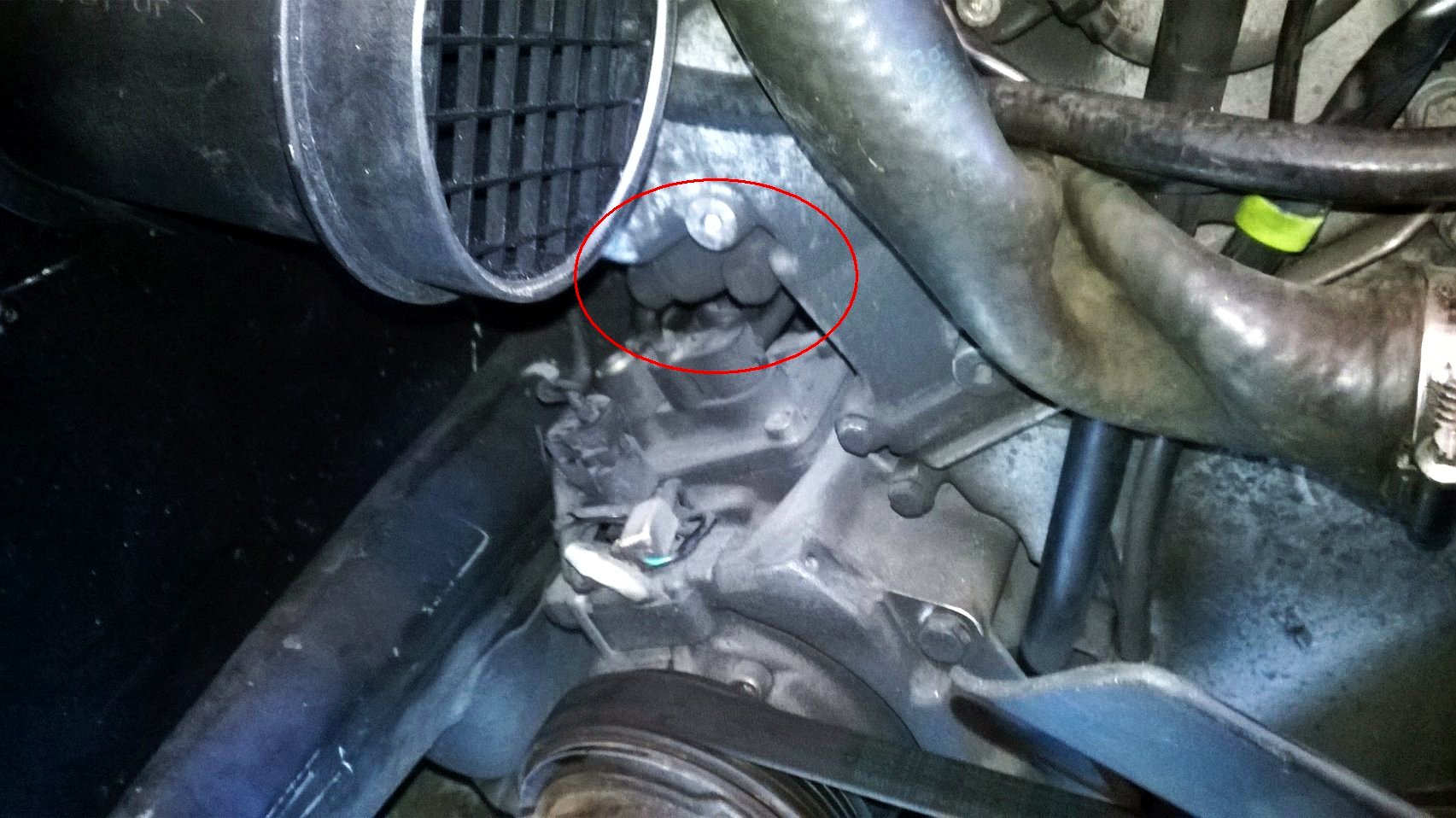

Gisteren weer gekeken en weer ongeveer zelfde niveau, dus weer bijna zo’n 700 ml lager en zag op de plastic bodem geleider wat koelvloeistof,
maar nergens oude sporen oid, wel wat nat, vulde weer wat bij en zag toen dat het licht begon te druppelen, zonder dat de motor
liep, dus slangen controleren en bij de pomp e.d., maar alles goed en de radiateur is nog vrij nieuw, dus dat kon bijna niet lek zijn.
hm...dus wel, zit er net zo’n 7.000 km in, is ergens lek helemaal bovenaan in een hoek, kan het niet precies zien en als je in de slang
knijpt hoor je ook wat lucht ergens uit komen, dus een spontaan gaatje in die vrij nwe radiateur, balen.
Toen die radiateur bouwer maar eens gemaild, mocht hem wel brengen dan repareert ie het wel even, maja zit in Zutphen lekker lastig
zonder extra auto of nabije familie die kan.
Maar kon het ook opsturen zei de radiateur man, denk dus dat ik dat ga doen, komen er ook nog net van die ‘feestdagen’ bij tussen (grr)
waar hij dicht zit en ook zaterdags e.d. , komt allemaal mooi uit (not) magoed,
morgen maar eens de koelvloeistof aflaten lopen en de radiateur eruit halen en heel goed inpakken en opsturen naar die man.
(ondertussen vandaag gedaan)

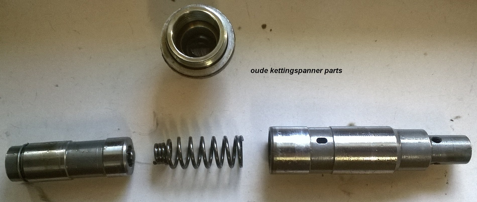

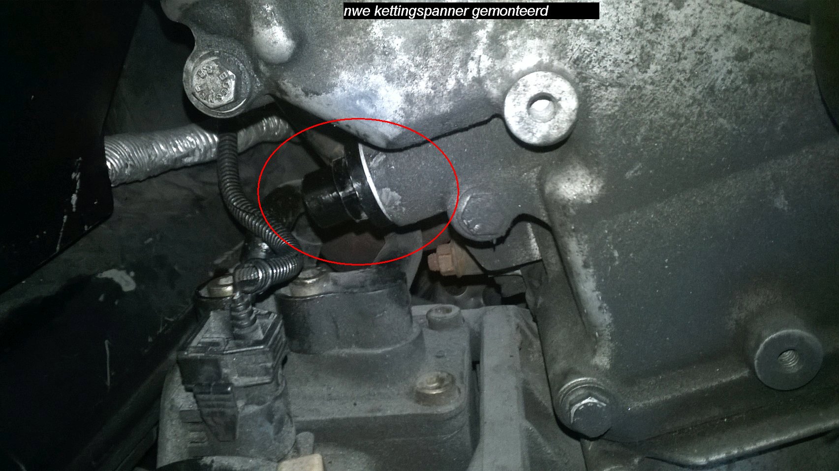

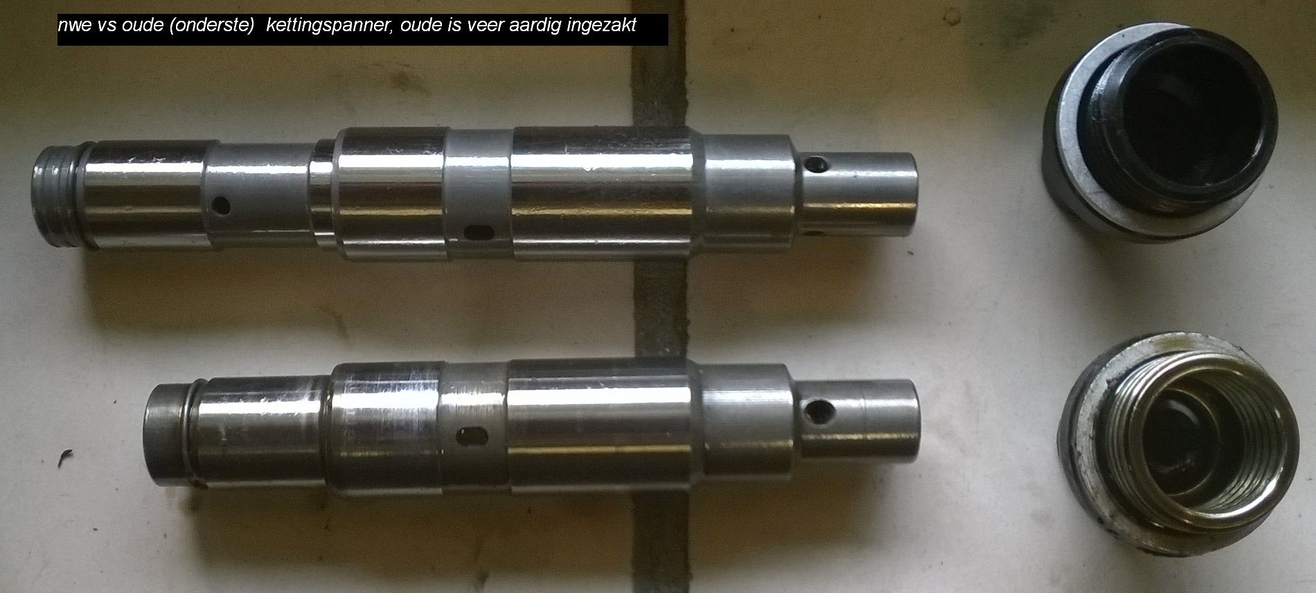

Zo, gisteren maar even die nwe kettingspanner van de distributie vernieuwd uit voorzorg,
niet qua km maar qua jaren,
de veerkracht gaat dan een beetje uit de veer en hoe langer je wacht des te minder druk/vering en kan bv de geleider harder slijten, als het bv te slap wordt en of niet ver genoeg meer uit kan veren en bv de ketting wat zou kunnen klapperen, dat kun je beter voorblijven.
Nu zit er schijnbaar in het type wat ik heb een sterkere metalen geleider met kunststof laag,
maar ook die kunnen slijten,
dus beter op tijd vervangen die spanner voor de ketting gaat klapperen oid,
want dan kan het hard gaan qua slijten.
Zo duur zijn die dingen trouwens niet en relatief eenvoudig uit te wisselen, al heb je daar niet veel ruimte als je daar ook de airco leidingen hebt lopen.
Maar met de juiste sleutels, bv wat diepere dop 19 en niet te dikke ratel kan het, of met bv een smalle ringratelsleutel 19 gaat het ook goed.
radiateur was er al uit, dus wat meer ruimte daar ergens onderin>
na wat zaken gedemonteerd te hebben zie ik het zitten.
Ik was mooi op tijd met vervangen, de oude veer was al aardig ingezakt, zat nog wel tegen de geleider aan maar het hield niet over zeg maar.
De nwe moest je wat aandrukken zodat de veer wat spant en dan draai je het er zo in, daarna borgt/dicht de afdichtring. (apart bestellen vaak)
Heb foto’s gemaakt van de nwe vs de oude ketting spanner, de oude veert wel, maar de nwe heeft een betere voordruk en de veer is nog nieuw
dus langer, zie beide gewoon zo de veer het drukt, natuurlijk kan de oude nog verder in-veren, maar de soepele voorspanning had die weinig.
nwe er in>
Mooi op tijd dus, kan alleen de motor nog niet starten om de spanner druk/vol te laten lopen met olie, maar heb er wel vast een beetje verse
motorolie in de spanner gegoten, dan heeft ie in elk geval al wat olie in die spanner, die dingen komen trouwens nieuw in een dun laagje olie.
Ik ben in elk geval blij dat ik ook zo’n nwe kettingspanner heb gemonteerd, voor de boel begint te ratelen oid, mede dankzij Internet kwam ik erachter
dat je daar ook op moet letten als je richting de 160.000 km gaat, of bij minder km, als de jaren van de motor gaan tellen zoals bv in mijn geval.
en zo ziet zo'n ding eruit, wordt ook gevuld met olie als ie in de motor zit, zitten gaatjes in om de olie erin/eruit te persen schijnbaar.

De radiateur kwam vandaag al binnen, was de temperatuur sensor (fan) aansluiting (plastic) helaas wel wat beschadigd (iets vervormd en scheurtje in plastic) omdat het wat uitstak tijdens vervoer retour,
volgende keer note to myself, alles eruit draaien :) , ik had het op de heenweg wel extra ingepakt.
Kon het wel weer redelijk voor elkaar krijgen zodat de stekker er weer op past, daarna de radiateur meteen in de auto gezet, ff laten draaien voor de lek check en kon dan meteen luisteren naar de nieuw geplaatste ketting spanner.
In het begin heel korte ratel van de spanner die zich verder vulde met olie, daarna liep de motor nog wat stiller dan voorheen, die nwe spanner heeft mooi een extratje op-geleverd voor de motor, altijd prettig als je ook nog wat verschil merkt/hoort :D

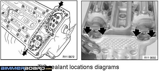

Al zag ik toen ik de bougies en bobines wilde vervangen, ook een beetje olie aan 1 kant van de motor in die ruimte meer in die 'bougie' ruimte meer achter, nu zijn dat bekende dingen, betekent dat je de kleppendeksel pakkingen aan vervanging toe zijn, het is dan 1 van de binnenste, maar als je het los haalt dan moet je alle doen.
Geen haast (gaat heel langzaam zoiets) ik rijd immers maar heel weinig, maar heb het toch al vast wel besteld, zodat het er straks ligt als ik met een jaar of wat dat ook aanpak.
Ook een tube speciale silicone pakking die je schijnbaar nodig hebt op bepaalde punten/plekken waar de rubber pakking komt, aldus BMW voorbeelden.
dit is zo'n set pakkingen voor de 2 kleppendeksels.
e30touring1990
Berichten: 2911
Auto: Z3QP S54/1M/G11 740/M8C
Re: Klussen aan je auto, wat heb jij onlangs gedaan?
Bericht door e30touring1990 » 19 mei 2015, 22:55
Je bent gelijk aan de beurt met een V blok :tooth: 2 kanten haha!
Klopt een vulcaniserende pakking (RTV). Deze wordt volgens mij alleen aangebracht op de 'halve maantjes' aan de achterkant van het kleppendeksel (sommige motoren ook aan de voorkant)
Bericht door GTRene » 19 mei 2015, 23:24
klopt, bij de halve maantjes en de naden aan de voorkant, zie foto>>
hier heeft iemand bv zoiets gedaan>
http://www.bimmerboard.com/forums/posts/124059" onclick="window.open(this.href);return false;
