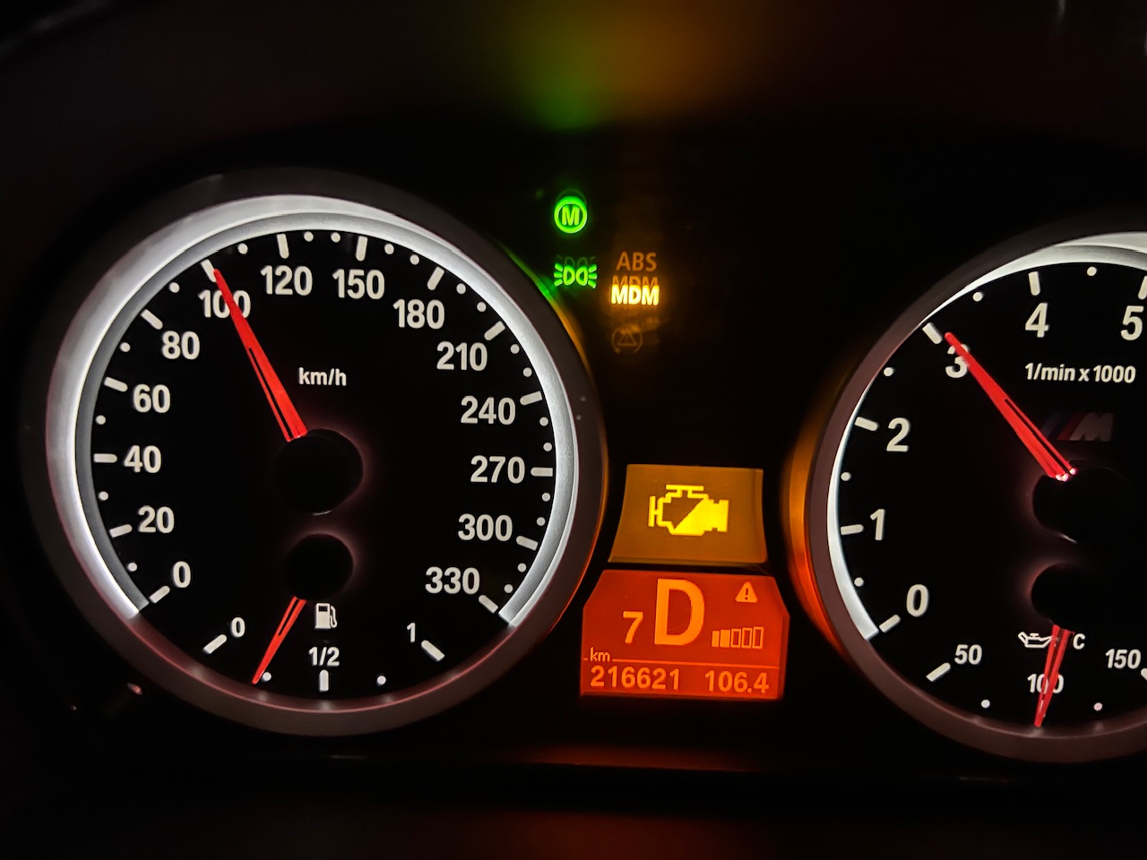

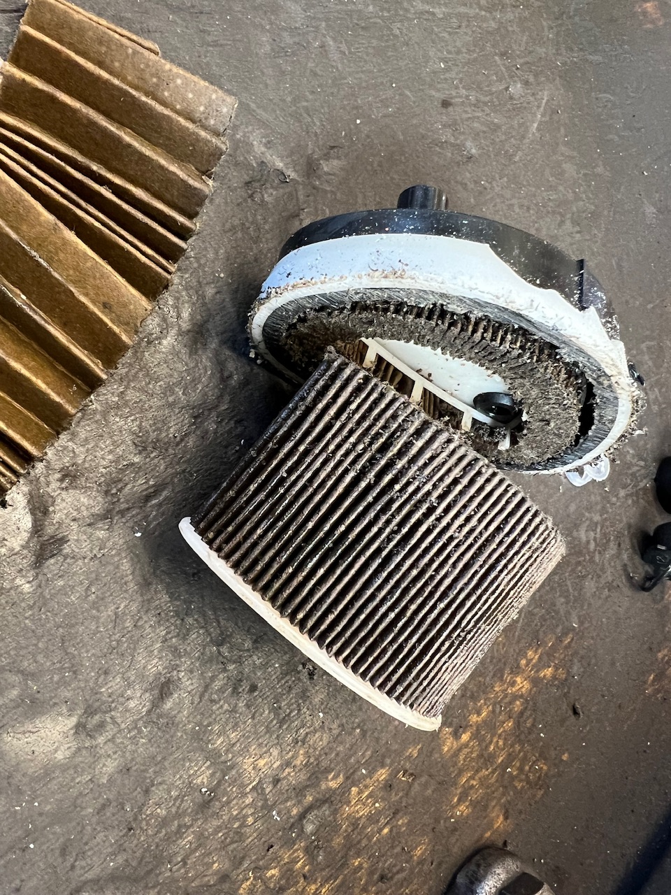

Gisteravond dit, vol gas voelde ik hem iets inhouden en ging dit lampje aan. Reed verder prima. Ff uitgelezen en had een fout op de brandstofdruk. Die was 1.6 bar bij 6900tpm toen de fout optreedt.
Heb een nieuwe brandstofpomp besteld.

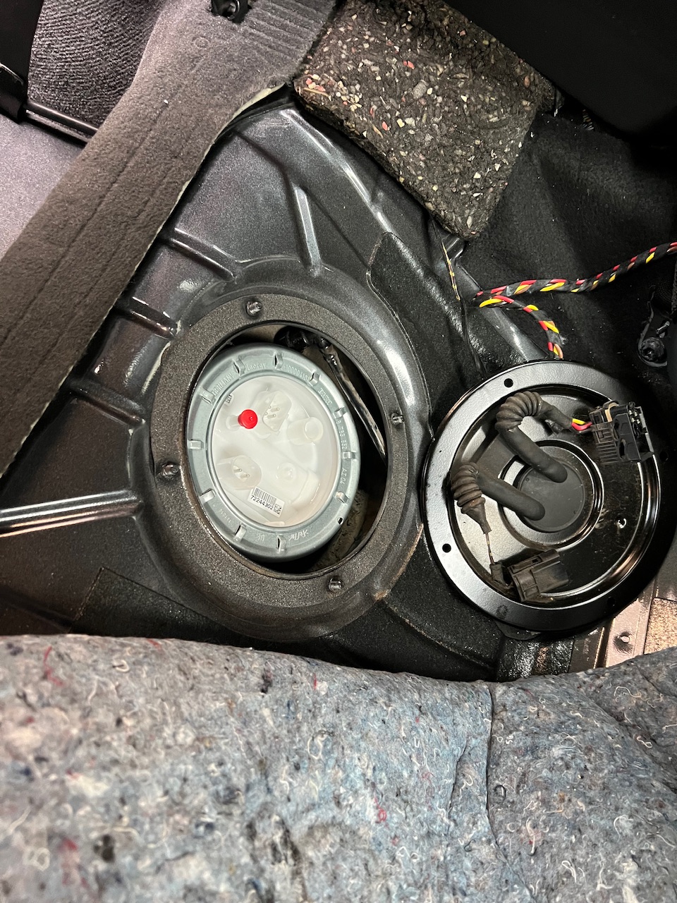

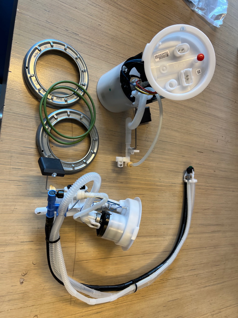

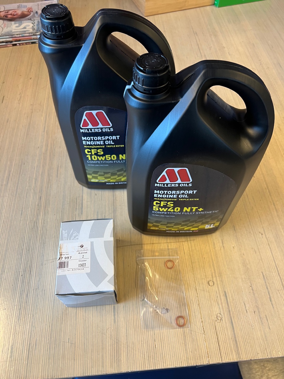

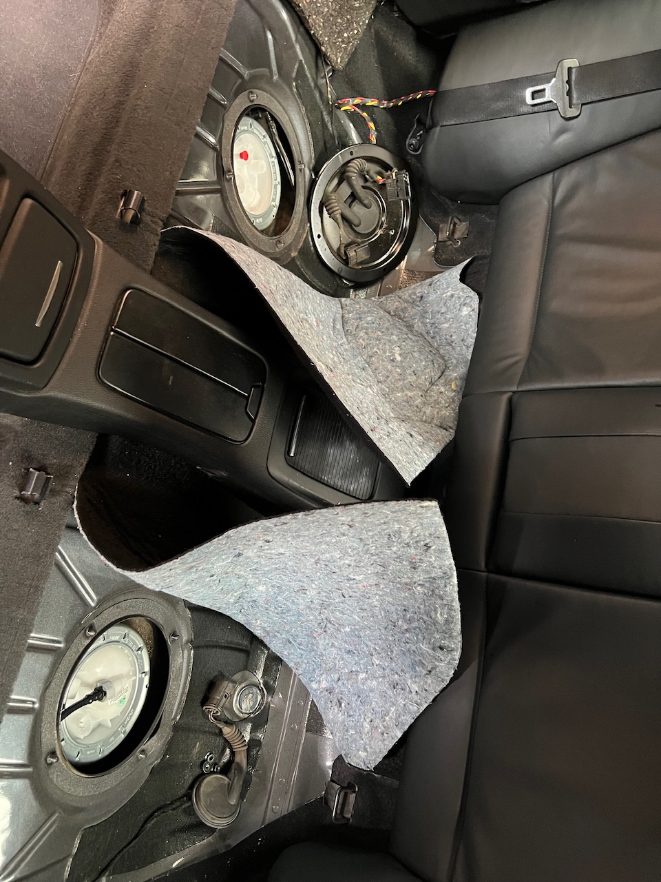

Ivm het motor lampje op te lage brandstof druk de brandstof :tooth: pomp vervangen en ook gelijk het brandstoffilter aan de andere kant van de tank. Deze stond toch al op het lijstje dus dat is mooi! Ook gelijk de oliewissel weer gedaan! Omdat ik het idee heb dat de olie nog wat heter wordt bij goed doorrijden door de kortere versnellingen deze keer gekozen voor een 50-50 mix 5w40 en 10w50. Kom je uit op een 7.5w45 olie :tooth: heeft het nu? Geen idee waarschijnlijk niet maar het voelt prettig! Had het liefst 5w50 gehad maar die is er in deze olie niet

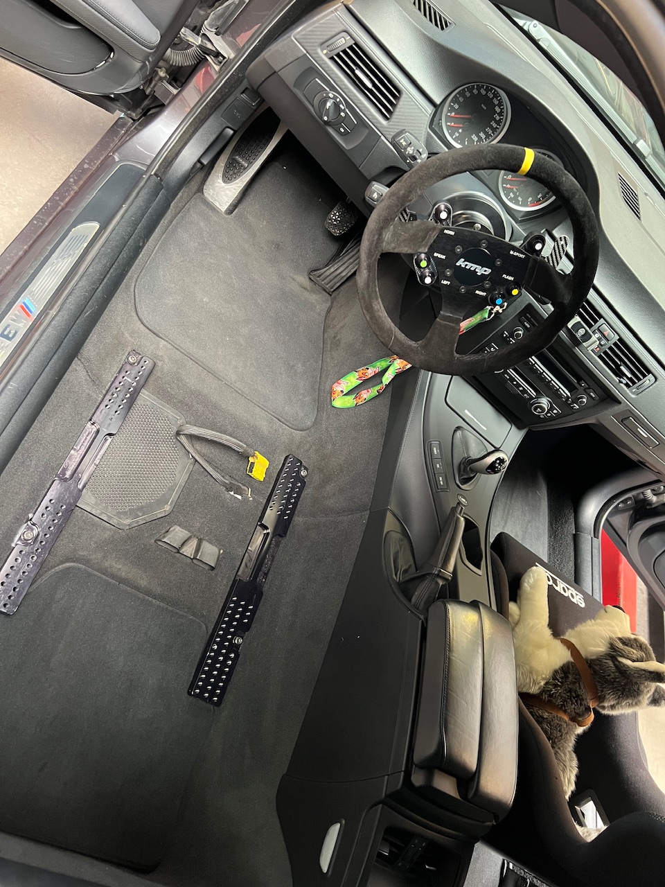

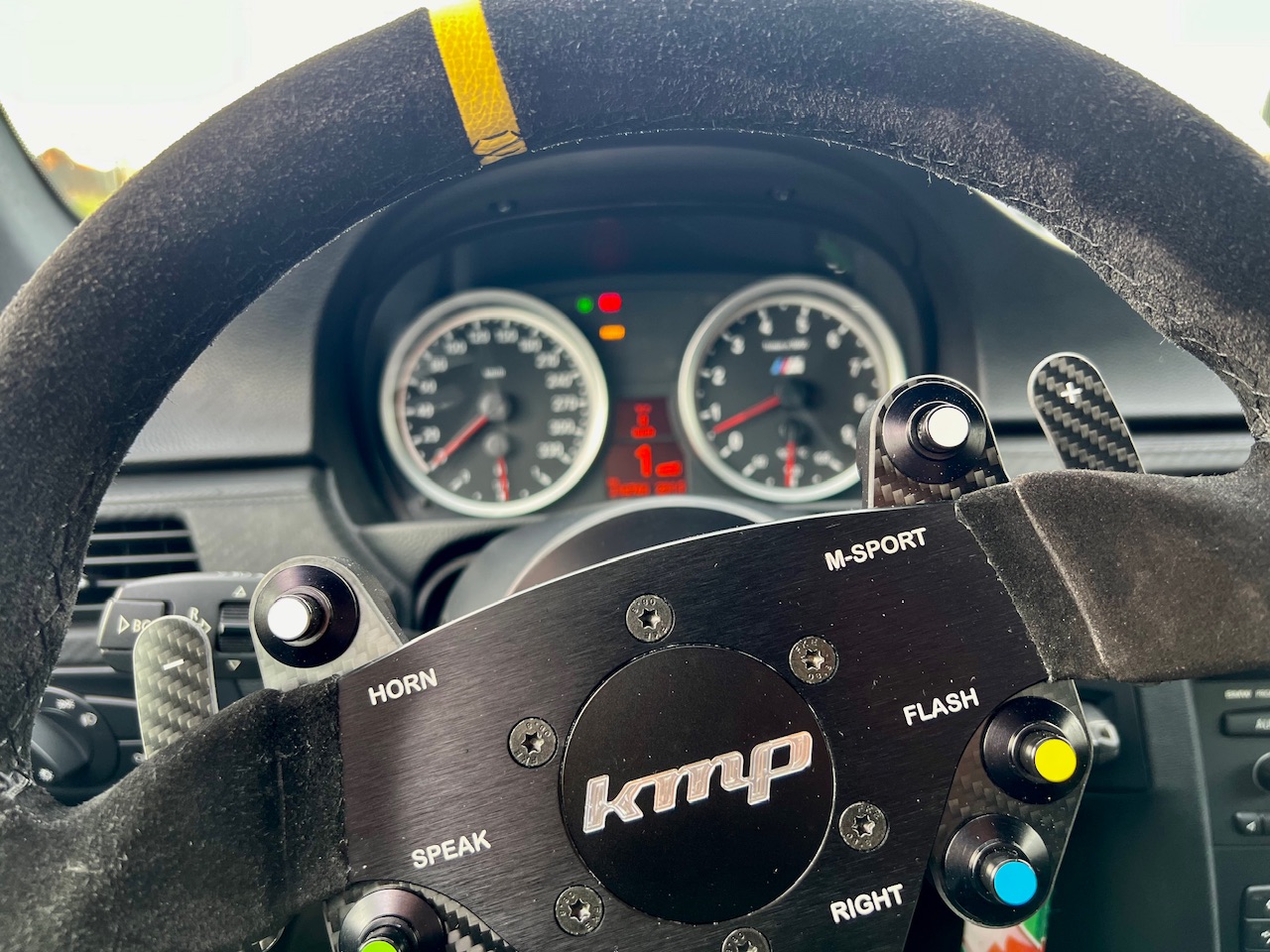

Nu het stuur wat dieper zit en ik geen koppelingspedaal meer heb wilde ik de stoel ook wat verder naar achteren hebben. Kon ik mooi gelijk doen toen die er uit was voor het vervangen van de pump.
Zit positie is echt top nu, lekker ver naar achter en laag. Door alle modificaties is het nu echt super vet rijden! Dijkweggetjes echt niet normaal vet! Laat de zomer maar komen! Deze auto maakt het wel super frustrerend om in de Randstad te wonen mja kan niet alles hebben misschien ooit daar ook maar eens wat aan gaan doen.

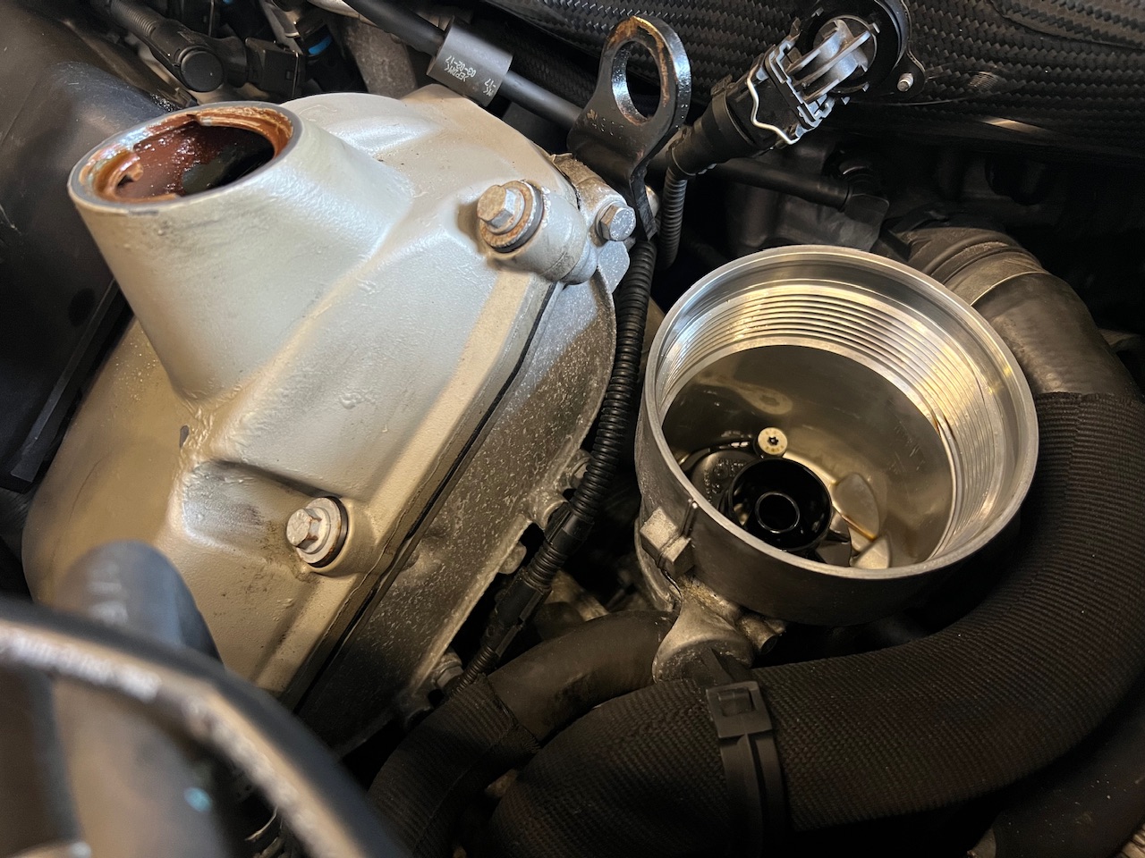

Re: M3 E92, brandstofpomp,oliewissel
Bericht door TLRS » 16 mar 2024, 21:32
Jemig.. wat is die zooi in de vul opening van het kleppendeksel..
2226cc
Berichten: 376
Lid geworden op: 28 feb 2017, 18:11
Bericht door 2226cc » 16 mar 2024, 22:34
TLRS schreef: 16 mar 2024, 21:32 Jemig.. wat is die zooi in de vul opening van het kleppendeksel..
Ook een van de kwaaltjes, de coating aan de binnenkant laat los, heb de kleppen deksels er een aantal keer af gehaald en het blijft gelukkig redelijk stabiel
