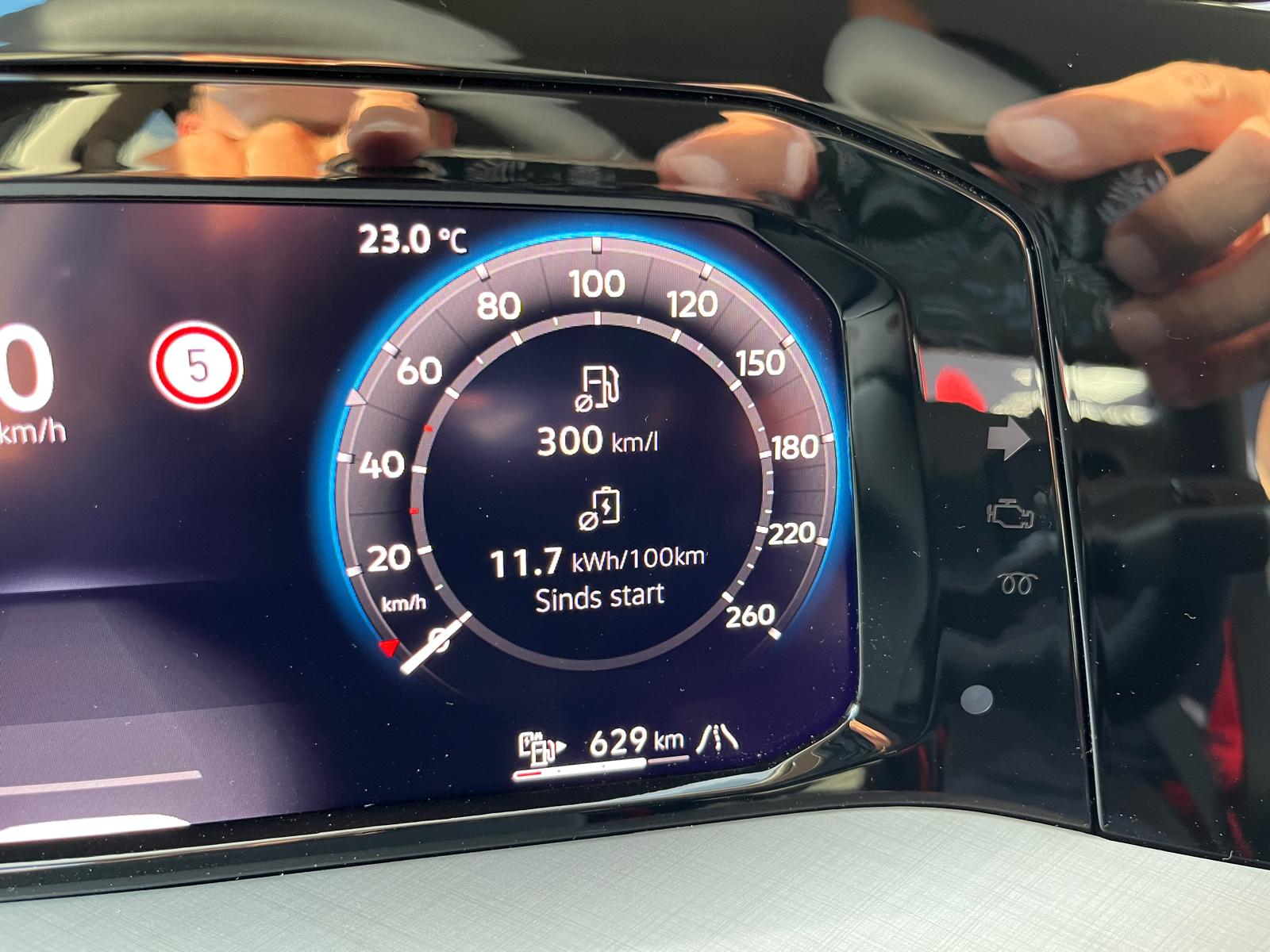

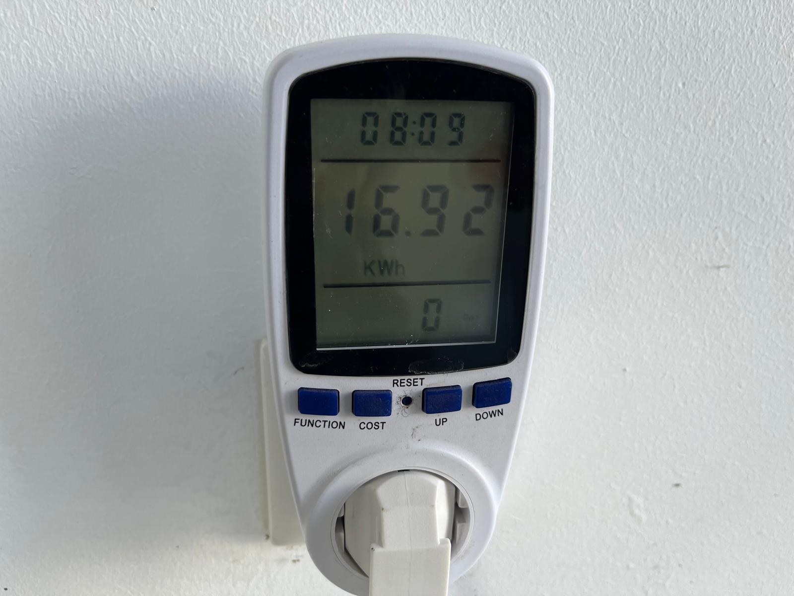

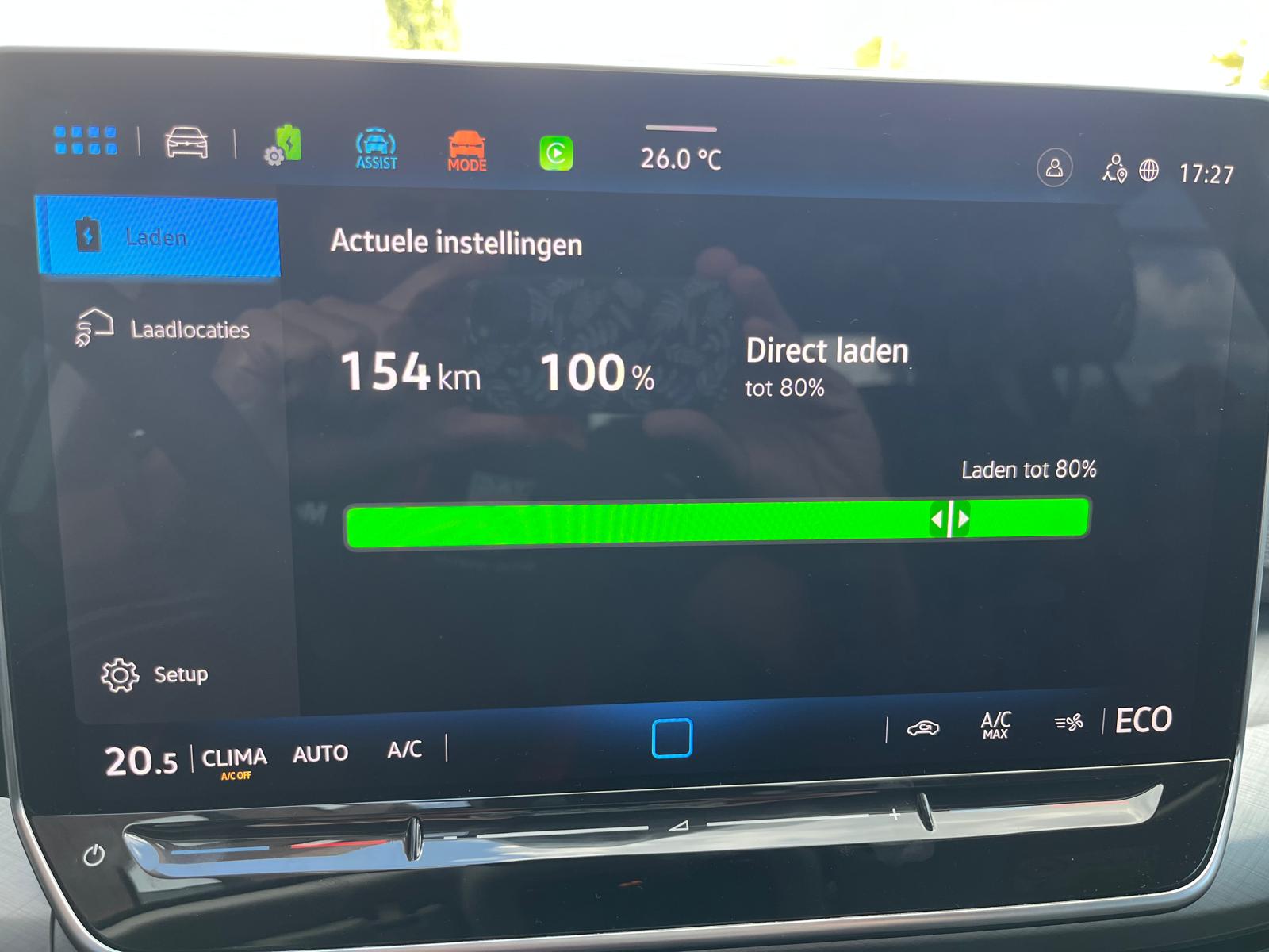

Ik had expres een simpele enkele stekker verleng kabel gepakt, geen doos of haspel.
Wat me wel opviel, kabel was niet echt warm. Als ik vergelijk met de polestar 10A lader, die wordt flink heet over de gehele lengte op die auto (78kw accu), zal die lader morgen eens meten wat er eigenlijk ingeduwd wordt vanaf het stopcontact.
Verder zuinig gereden laatste ritje om een goede begin range te hebben, daarna naar 100% geladen en kwam op 154km uit. Denk dat het nog hoger kan als je een aantal ritten voordat je hem vollaad extreem zuinig rijdt.
Ritje van kantoor naar Gamecity vanmiddag in redelijk druk verkeer met 50/60 en 80 wegen heb ik wel maximaal uit laten rollen en bijna overal groen mee weten te pakken, kwam op een indrukwekkende 11.7kwh/100km uit over 20km.

Aan de stekker makkelijk meten natuurlijk, met dit ding waar ik alle apparaten mee meet. Die 16,9 is om de accu 70% bij te laten (0,7x19.7 = 13,8 wat erin zou moeten zijn gegaan als de % kloppend zijn).Martijn_bmw schreef: 03 sep 2025, 06:05 Hoe meet je de verliezen eigenlijk? En probeer hem ook eens te laden met een 3 fase 11kwh laadpaal. Ben benieuwd naar het resultaat.
