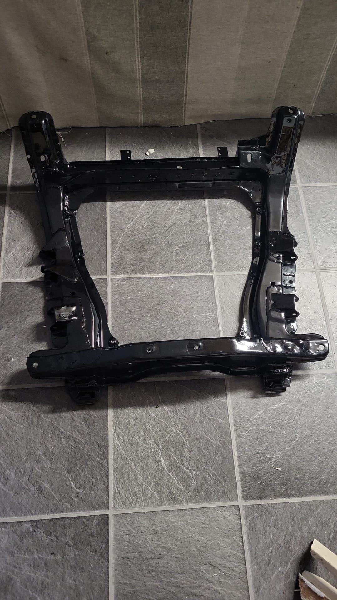

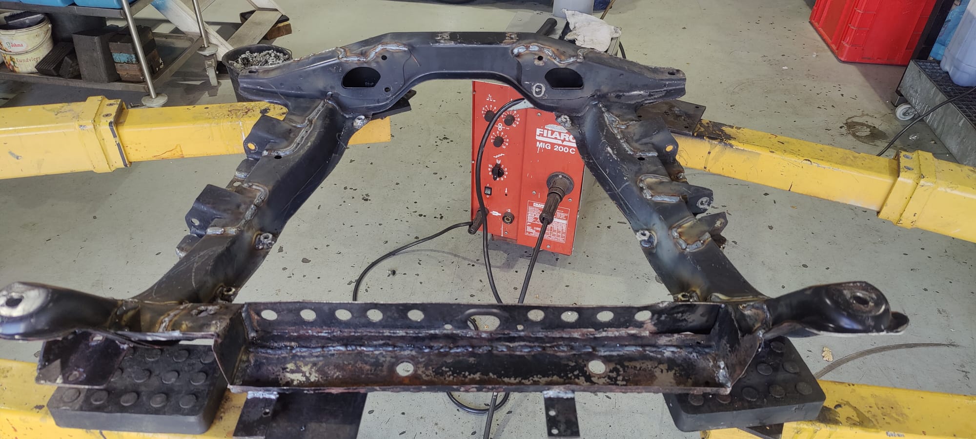

Heb je de subframes van beide auto's ook doorgelast?

Nee, beide niet. Nog weinig gezien of van gehoord ook, leg graag uit als je wilt. Ik heb wel eens op Pure Motorsport van die solid subframe mounts langs zien komen.

Yannik Schmidt schreef: 14 dec 2023, 14:11Nee, beide niet. Nog weinig gezien of van gehoord ook, leg graag uit als je wilt. Ik heb wel eens op Pure Motorsport van die solid subframe mounts langs zien komen.
Deze PU rubbers (https://psbushings.co.uk/product/2-x-ni ... 2002-2012/) kan je vrij eenvoudig pas maken. Je moet de aan de onderkant taps toe laten lopen. Simpel klusje met een slijptol. Originele rubber brand je vervolgens uit de stalen behuizing, die laat je zitten en je pers deze d'r in. De stalen bus uit de originele rubbers even goed schoon/kaal maken en dr in drukken. Subframe gaat geen kant meer op.
Kan allemaal met het subframe op de auto. Wel stabi en stuurhuis los zodat deze voldoende kan kantelen.

Nou ja een doorgelast subframe geeft meer stijfheid, daarnaast heb ik ook nog volstalen motorsteunen zonder rubberYannik Schmidt schreef: 14 dec 2023, 14:11Nee, beide niet. Nog weinig gezien of van gehoord ook, leg graag uit als je wilt. Ik heb wel eens op Pure Motorsport van die solid subframe mounts langs zien komen.
Maar dat was eigenlijk alleen voor puur circuitgebruik, moet nog kijken of dat op straat uberhaupt te doen is.

Ah ja ik vat 'm. Een Megane 2 / Clio 3 RS subframe is ook wel anders opgebouwd, je zou de bestaande lasnaten misschien na kunnen gaan of verstevigen maar de voorste subframebalk aan het achterste subframe vastlassen lijkt me verder ook echt niet handig qua toekomstig werk. De voorste subframebalk moet er namelijk af als je de draagarmen los wilt maken, als dat aan elkaar vast zou zitten zou je daar simpelweg niet meer bij komen denk ik. Die solid subframe mounts van Pure Motorsport zijn ook wel een mooie opties om het bestaande rubber nog te vervangen.Luco schreef: 14 dec 2023, 19:38Nou ja een doorgelast subframe geeft meer stijfheid, daarnaast heb ik ook nog volstalen motorsteunen zonder rubberYannik Schmidt schreef: 14 dec 2023, 14:11Nee, beide niet. Nog weinig gezien of van gehoord ook, leg graag uit als je wilt. Ik heb wel eens op Pure Motorsport van die solid subframe mounts langs zien komen.![]()
Zo'n chassis mounted motorsteunen lijken me wel ziekelijk, maar ik ga zelf later voor Vibratechnics op de Megane en Powerflex op de Clio. Vooral bij zo'n Megane trilt de downpipe echt snel los na wat circuitgebruik, laat staan als 't ding solid mounted is, hehe.

Ja de subframes zijn anders, als dat uit elkaar moet is vastlassen geen optie, mijn kennis gaat niet verder dan de oude meuk, clio is voor mij al te modern
Maar andere draagarmen ed herken ik wel ik heb een williams stabi nu vanwege de bredere voorkant, clio cup 1 draagarmen met uniballs, aangepaste achteras voor camber en sporing.
Dus allemaal net wat moderner dan de auto zelf.

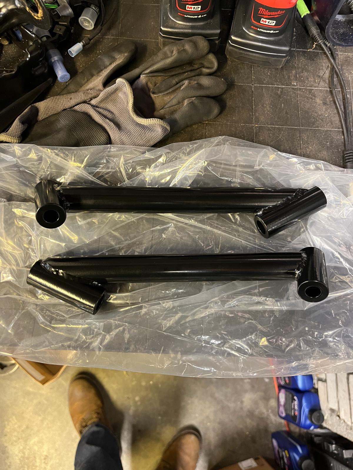

Re: Megane 2 RS Tracktool (Rebuild) + Clio 3 RS Rebuild! [Update 04.02.2024]
Het is alweer effe geleden, maar door werk en vooral nu door school blijft er ook maar weinig tijd over voor wat anders. Vanaf morgen begin aan mijn eindexamens die dan ongeveer tot maart duren. Daarna kan ik lekker verder sleutelen aan alle auto's! Ohnee, toch niet, want ergens in April ga ik waarschijnlijk verhuizen met mijn vriendin. Erna is er vast weer meer tijd...
Hoe dan ook, tussendoor wel altijd wat gaten gevonden om de Clio klaar te maken, hoewel het grootste gedeelte daarvan mijn collega en mattie heeft gedaan. Waarvoor dus ook erg bedankt, ook al lees je dit niet.

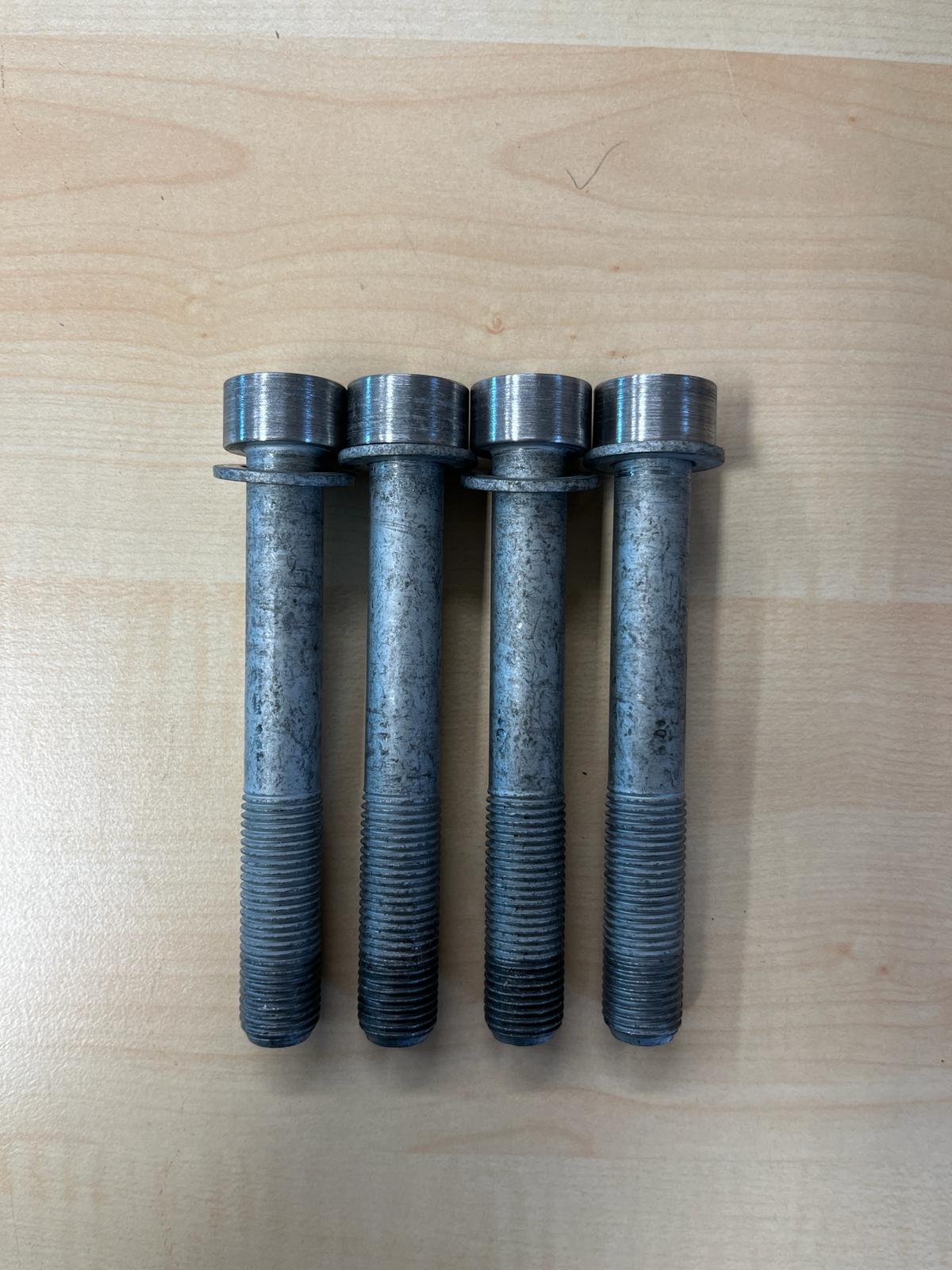

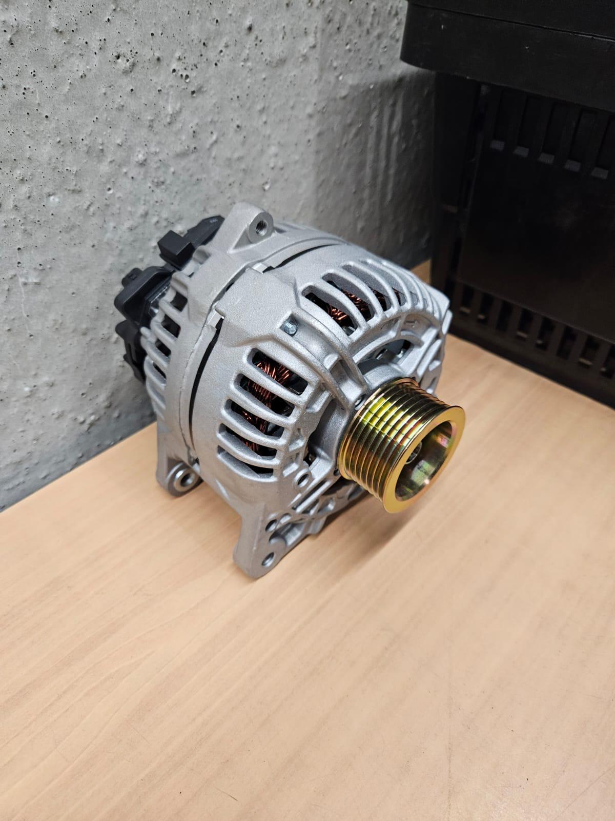

Het geheel gereviseerde blokkie hangt er inmiddels in met alle aanbouwdelen. De bak, het Toyo spruitstuk, de nieuwe condensor en radiator, intake, noem maar op - alles zit er op en er aan. Alle vloeistoffen zijn ook gevuld, de remmen, het koelsysteem en de koppeling zijn ontlucht. Nieuwe aandrijfassen en een nieuwe dynamo hebben we ook nog geplaatst, dan weten we dat dat echt helemaal snor zit.
We hebben ook nog een originele Clio Cup Racer subframebalk besteld, omdat die dingen origineel bij die Clio's echt van Croky chips gemaakt zijn, die was dus al helemaal weggeroest. Normaal leunt de radiator daar dus ook op. Nu hebben die Cup Racer balkjes geen verbinding naar het achterste subframe / het chassis, ik gok omdat die dingen af fabriek toch geheel unibal gelagerd zijn en zo stijf als een hark. Om dat bij onze Clio weer goed te zetten hebben we solid subframe mounts besteld die dan op de originele ophangpunten van het voorste/achterste subframe worden gemonteerd en zo weer voor extra stijfheid zorgen.
Toen we de auto op de wielen wilden zetten viel ons op dat de binnenkant van de OZ Ultraleggera's tegen de inbusbouten van de remklauwen aankomen. We hebben een setje Megane 3 RS remklauwen met ø340mm schijven gemonteerd, dan kan het wel eens voorkomen dat de kop van de originele bouten net iets te dik is. We hadden nu natuurlijk naar DIN 6912 M14x100 met fijne draad kunnen gaan zoeken, en eerlijk gezegd had ik die ook gevonden - maar voor 100+ euro per bout bewerk ik ze liever zelf gewoon op de draaibank... Zo gezegd, zo gedaan - van de kopjes van de inbusbout heb ik 2mm afgedraaid, en nu past het zonder aan te lopen, met een beetje speelruim. Dus inbusdop zit er nog een dikke 6mm in, dus dat zit wel snor.
Eigenlijk was dus alles zo ver in orde om te motor eens te starten...

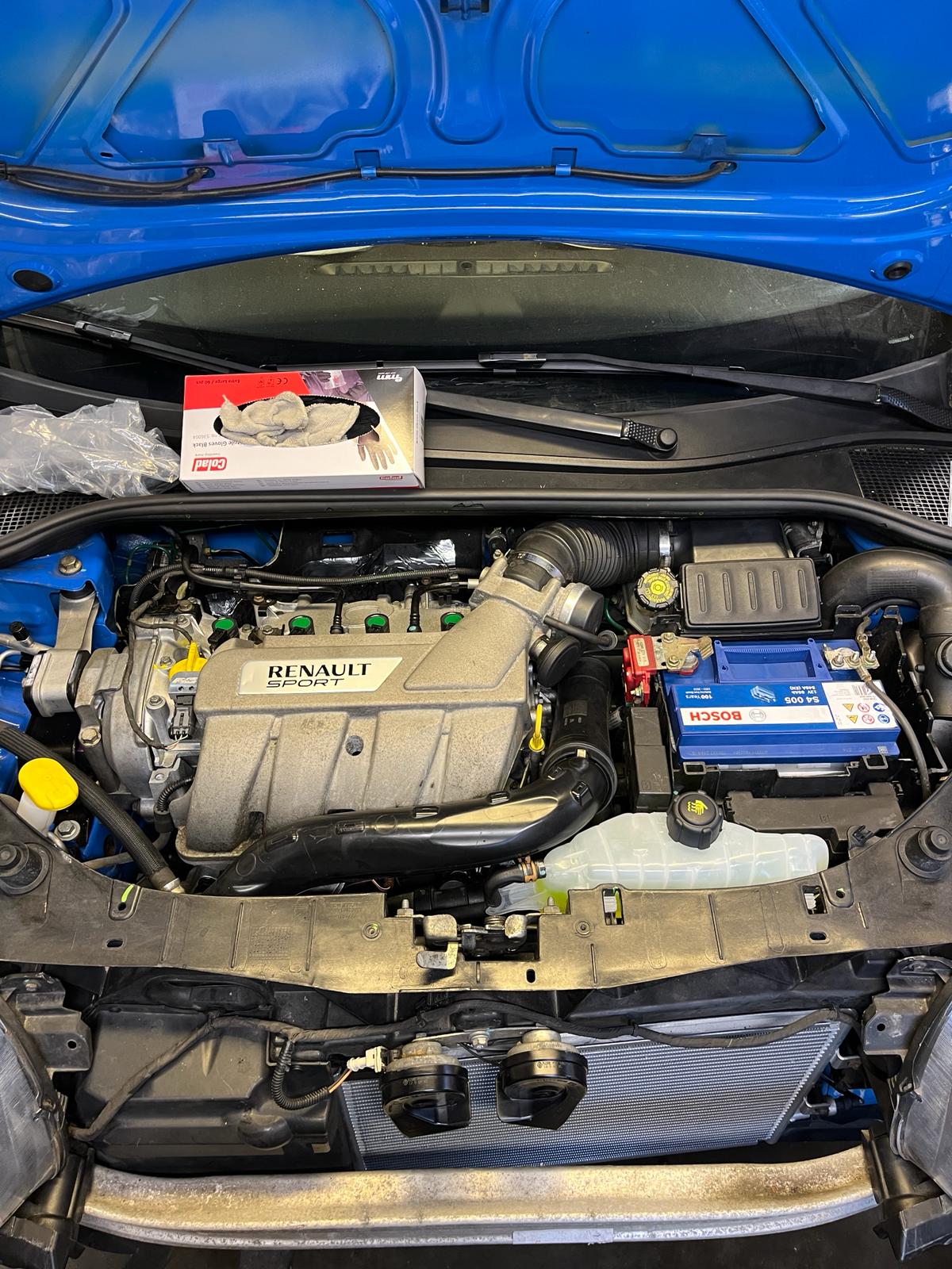

...dus dat starten gingen we ook maar eens doen.
Het eigenlijke idee was om de verse brandstofpomp nog te plaatsen, maar omdat het hele interieur vol ligt met zooi en de tank toch bijna leeg was maakte dat eigenlijk niet veel uit. Wél hebben we effe verse Shell V-Power 100 bij een tankstation in Duitsland gehaald en dat er in gepleurd.
Na nog eens alles gecontroleerd te hebben was het dan eindelijk zo ver, we konden de motor voor het eerst starten. Ik heb 't gefilmt, maar zo spannend was het dan toch weer niet. Effe de bobines losgepakt om wat oliedruk op te bouwen en erna maar de sleutel omgedraaid om te starten. Na een lastige koudloop en wat backfires liep die heel erg soepel, wat een heerlijk gevoel. Net een Rolex.

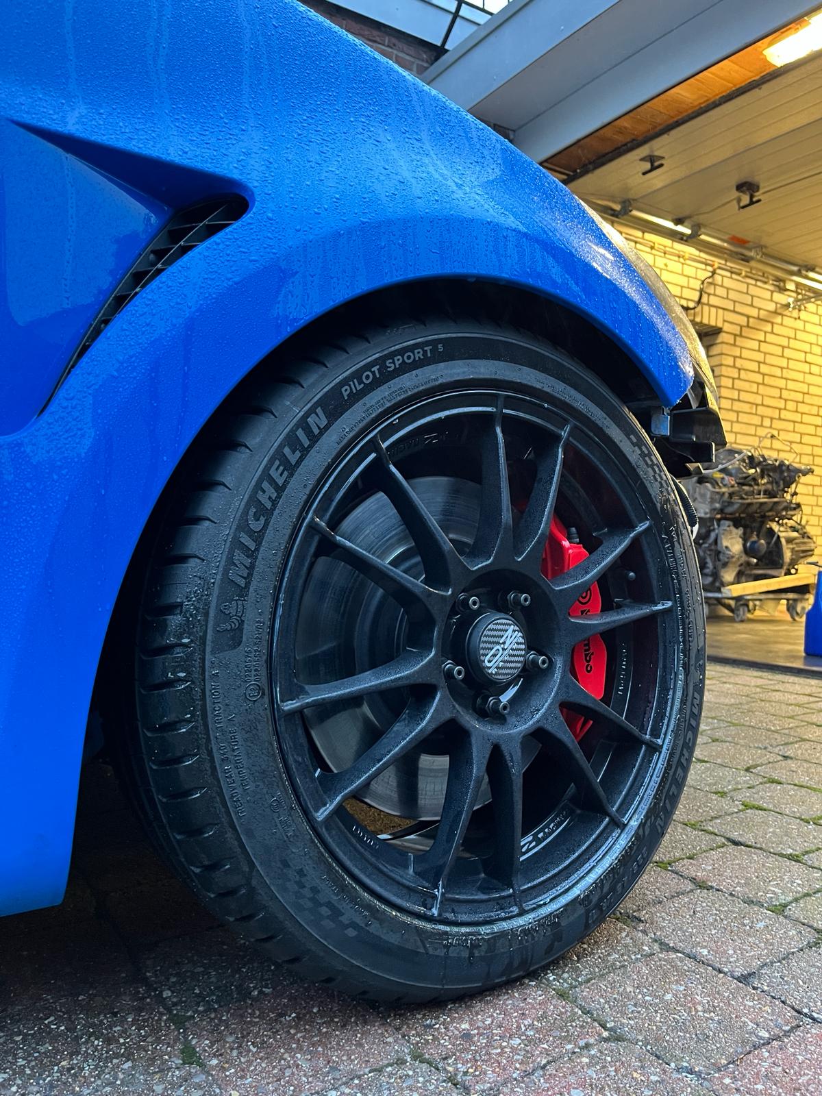

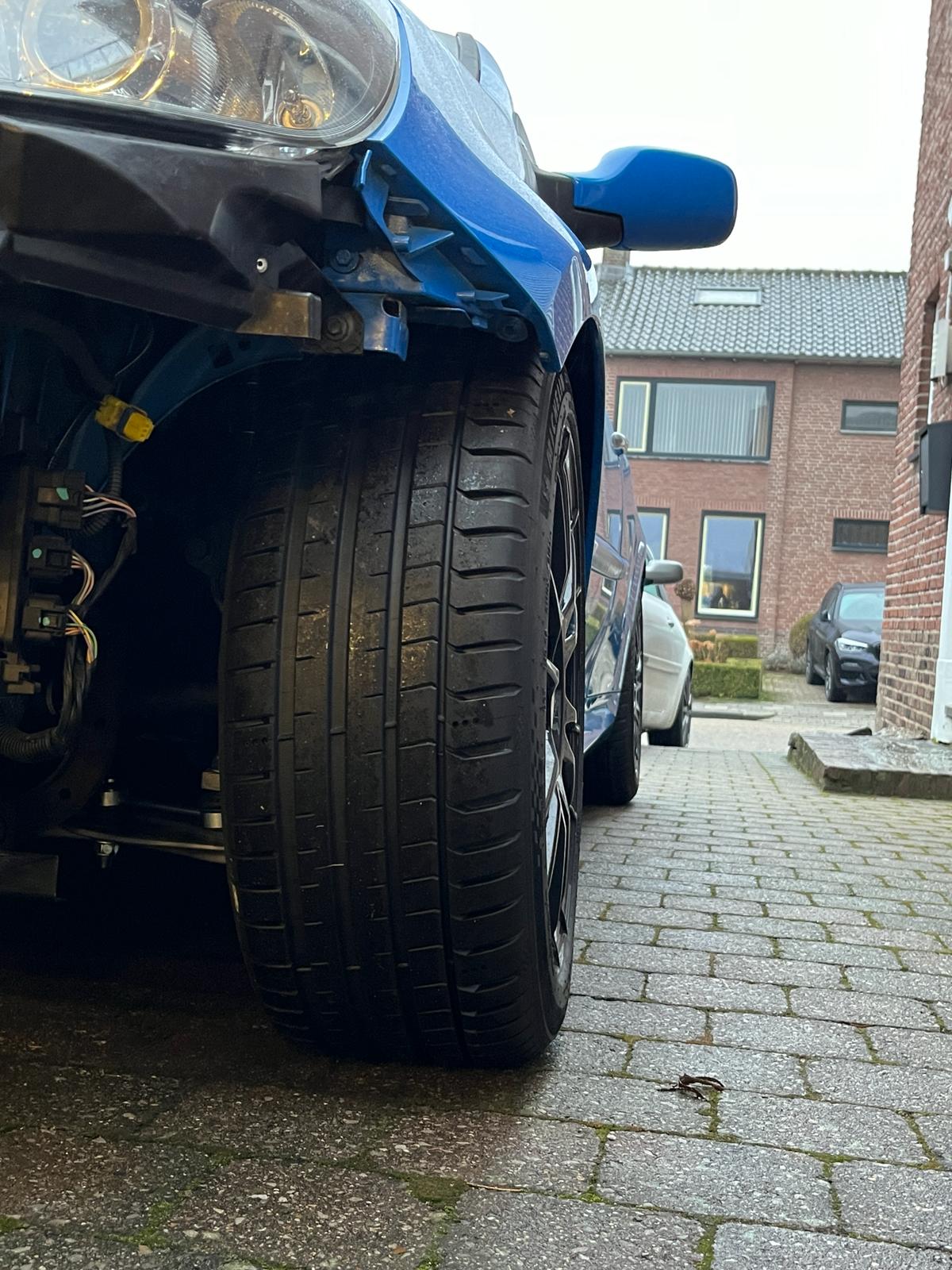

2 jaar later, en de auto ziet eindelijk weer eens daglicht. We hebben hem nu maar effe buiten gezet zodat we in de garage eens flink konden opruimen, sorteren en poetsen. Dan is het binnenkort eindelijk tijd om de auto met de aanhanger naar de spuiter te brengen, die kan dan onze nieuwe bumper, spiegelkappen en Cup spoiler spuiten.
Flink wat camber op de vooras, en de topmount van de KW Clubsport staat nog niet eens op aanslag...
Binnenkort brengen we de auto (op aanhanger) naar de spuiter. Die kan dan onze nieuwe voorbumper, Cup spoiler en wat andere kleine puntjes bijwerken / spuiten en dan kunnen we dat ook monteren. Dan is het alweer tijd om aan het interieur te beginnen, want daar zit nog een hoop werk in. Onder andere moet de benzinepomp dan er uit, daarvoor moeten we in het chassis flexen om die via het interieur er uit te krijgen (en ook weer er in). Dan komt er nog een mooie mat in de kofferbak, een Wiechers Clubsport rolbeugel, een ietwat beter stuurtje, en zo voort. We hebben nog een setje extra lage seatframes met sidemounts liggen, die moeten we ook nog monteren. Daar kunnen dan voorlopig mijn Sparco Grid-Q stoelen in (in mijn Megane staan ze toch niks te doen) en mijn Sparco 6-Punts gordels.
Tot snel weer, iedereen.
Ohja, inrijden en oliebeurtje erna moeten we ook nog - had ik al gezegd dat we 8 April op Spa willen staan voor de eerste trackday?
