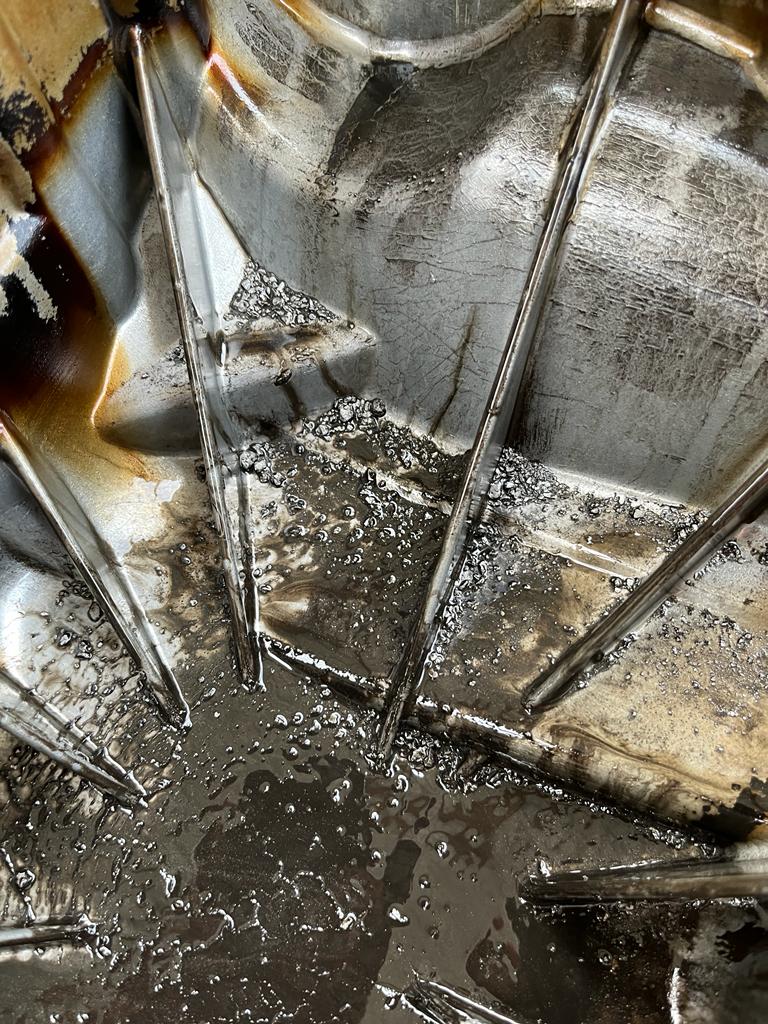

Zo, ik heb vorige Zondag tijd gevonden om de motor eens uit elkaar te trekken. Die is wel goed klaar, ja.
De klep heb ik wel nog gevonden, die lag los op de zuiger!
De nokkenassen en krukas hebben het wel overleeft, dus die kan ik voor een nieuwe motor nog gebruiken. Het blok en de kop zijn niet meer te redden, ook omdat onze cilinderwanden niet gesleeved zijn. Hier valt ook niks meer te honen, hehe.
Het blijft me verbazen dat ik in de olie geen grotere stukken heb gevonden, ook de turbo blijkt geen enkel mankement te hebben. Die ga ik wel uit voorzorg eens goed spoelen, maar verder blijkt die geen schade te hebben.
Zondag 19.11.2023 komt een nieuwe aflevering op Youtube waarin ik de motor op de motorstand zet en hem dan demonteer.
Nu op zoek naar een nieuwe blokkie en onderdelen!

Die klep heeft een mooi lesje tapdansen gedaan op de zuiger :dood:
Blok is wel klaar, die stukken in de oliezeef zijn ook lekker, wel apart dat er niks in de olie zat inderdaad!

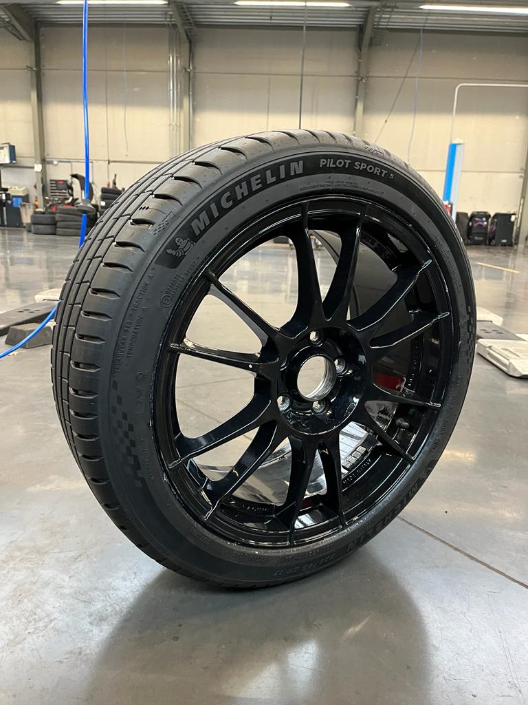

Verder hebben we een praktisch nieuwe KW Clubsport set kunnen scoren en die zit er ook al zo goed als onder, daar bovenop een Pure Motorsport veerpoortbrug. Fusees een keer geheel gestraald en gereviseerd. Een Toyosport spruitstukkie voor dikke toetergeluiden ook ingepakt in heatwrap, ook maar meteen nieuwe schutbord isolatie gemonteerd, de oude was helemaal weggevreten.
KW Clubsport.jpg (123.38 KiB) 4049 keer bekeken
Zodat 't ook allemaal mooi staat nog een set OZ Ultraleggera in 17x8 opgehaald en daar nieuwe Pilot Sport 5 op gezet.
Eigenlijk is het allemaal heel wat, maar we hebben ook lang gewoon met rust verzamelt en dat gekocht wat goed geprijst op de markt kwam.
