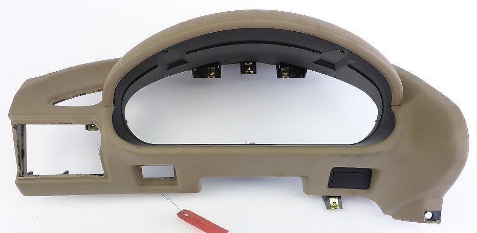

Wat Tomj zegt wat betreft dubbeloog diff ophanging lijkt me een goede keus, wil dat zelf ook nog doen bij de QP.
Wat betreft het klokwerk van de e46 m3: ik heb hem naast mijn normale Z3 dashboard gehouden en het M3 dashboard leek 10-12mm hoger, hakken in het dashboard is dus noodzakelijk. Breedte was volgens mij hetzelfde maar dat zou ik na moeten meten om het te kunnen bevestigen.
De extra hoogte verklaart ook de extra functies van deze tellerbak tov z3m s54 welke ik persoonlijk geen toevoeging vind hebben behalve een hogere redline. De e46 m3 variant heeft juist onderin die hele balk met check control lampjes en daarnaast, belangrijker vond ik, een OEM olietemperatuurmeter waardoor externe metertjes niet nodig zijn (tenzij je ook afr etc wilt natuurlijk)

e30touring1990 schreef: Wat betreft het klokwerk van de e46 m3: ik heb hem naast mijn normale Z3 dashboard gehouden en het M3 dashboard leek 10-12mm hoger, hakken in het dashboard is dus noodzakelijk. Breedte was volgens mij hetzelfde maar dat zou ik na moeten meten om het te kunnen bevestigen.
Ah, mooie gegevens alvast, dus breedte misschien, als je dat nog na kan meten zou mooi zijn...
en de hoogte wat ik ook dacht, door dat andere cluster? onderaan die hoger lijkt en dus is...zo'n 10<>12mm
das misschien net te veel? zou de diepte hetzelfde zijn?
Had ook al geïnformeerd bij de bmw dealer, of de S54 Z3M dash nog te krijgen is and if so hoe duur met iets korting...dacht misschien 450,-eu dan haal ik nieuw :mrgreen:
Maar nee...650,-euro bijna, dan heb je wel origineel en 9k/rpm maar nog de 280 km/h klok, magoed daar zou
ik wel mee kunnen leven...denk ik :hmmm:

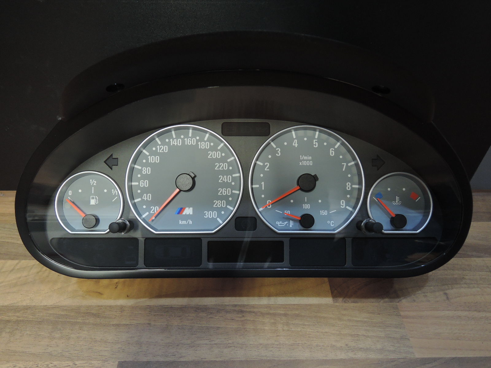

Maar zo'n M3 e46 handbak cluster (kan ook in automaat maja die zal anders zijn qua electronica ) is opzich
voldoende met goede rpm en km tellert en owja nu je het zegt, de non M modellen hebben geen olietemp, goed dat je het zegt :thumbup:
hm...nog meer richten op een M3 e46 tellert en zien wat sommige er mee kunnen en of het kan na wat schaaf werk in een Z3

Ik kan het nu niet nameten aangezien mijn normale Z3 tellerbak weer gemonteerd is in de auto. Heb alleen de M3 tellerbak los liggen nu.
Ik heb ze toen naast elkaar gelegd en de diepte was gelijk. Grootste probleem zat in de hoogte meen ik.

kan ook een heel goedkope e46 M3 tellerbak kopen voor smg (in MPH), lijkt verder hetzelfde alleen dan schakel aanduidingen oid maar doe ik maar niet.
ook 1 unit voor handbak maar in MPH voor relatief weinig, maar dan moet je he blad omzetten, oude eraf nwe erop, zijn setjes voor, maja weer 30<>40 euro erbij op dan en wat werk, dan liever in 1x de juiste.

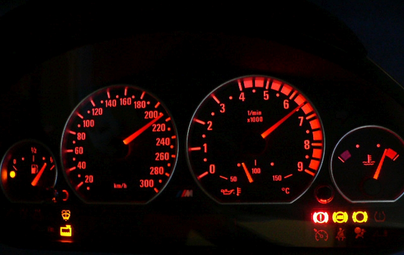

ook nog bezig met een handbak unit (tellerbak) gewoon in KM en foto's van dashboards gedownload om inzicht te krijgen, dash van M3 is meer 1 stuk, dat van de Z3 kan je eraf halen :D handig als je er dus mee wilt prutsen.
hier zo'n voorbeeld
$_57 (9).JPG (369.47 KiB) 3217 keer bekeken

zo te zien zit er niet veel speel ruimte?
en dan zoiets er in
e46 M3 handbak unit overkapping kan er af.JPG (181.72 KiB) 3217 keer bekeken
valt me nu op dat de e46 m3 in kmh met handbak een grijze achterplaat heeft (foto kon er niet bij, max 6)
en een MPH unit met handbak een zwarte achterkant heeft, althans die wat ik spotte.
e46 M3 handbak beste unit incl olietemp.JPG (179.81 KiB) 3217 keer bekeken

Nee KMH en MPH maakt verder niets uit visueel gezien. Ik heb een MPH handbak tellerbak welke ook gewoon een grijze achterplaat heeft. Ik heb nog nooit een e46 m3 tellerbak gezien met zwarte achterplaat en deze zijn naar mijn weten ook niet officieel geproduceerd.
Qua aansluiting kun je volgens mij gewoon rijden met een MPH tellerbak aangezien de schaalverdeling van de snelheid identiek is aan die van een KMH tellerbak. Ik vind de MPH tellerbak eerlijk gezegd ook wel wat hebben tov van de KMH bak maar dat is smaak. Daarnaast zijn die MPH tellerbakken ook een stuk goedkoper.
Wel mooi dat het dash van de Z3 demontabel is, wist ik niet. Wil de m3 tellerbak er nog wel in knutselen maar heeft nu geen prio

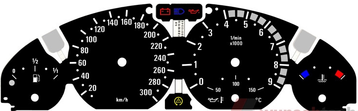

hier zo'n voorbeeld plaat.
nwe tellerplaat e46 m3--.jpg (92.72 KiB) 2787 keer bekeken
en zo ziet dat er dan uit
nwe tellerplaat e46 m3-.JPG (173.54 KiB) 2787 keer bekeken

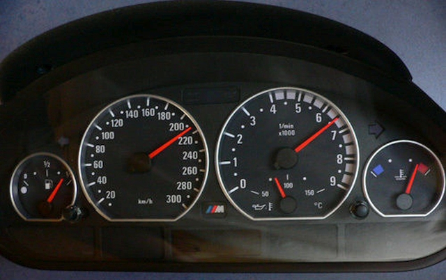

en zo met licht maar zonder M embleem, magoed als je het echt mist kan je er zo'n M plaatje op plakken.
nwe telllerplaat e46 m3.jpg (240.6 KiB) 2787 keer bekeken
deze lijkt dan wel iets mooier>

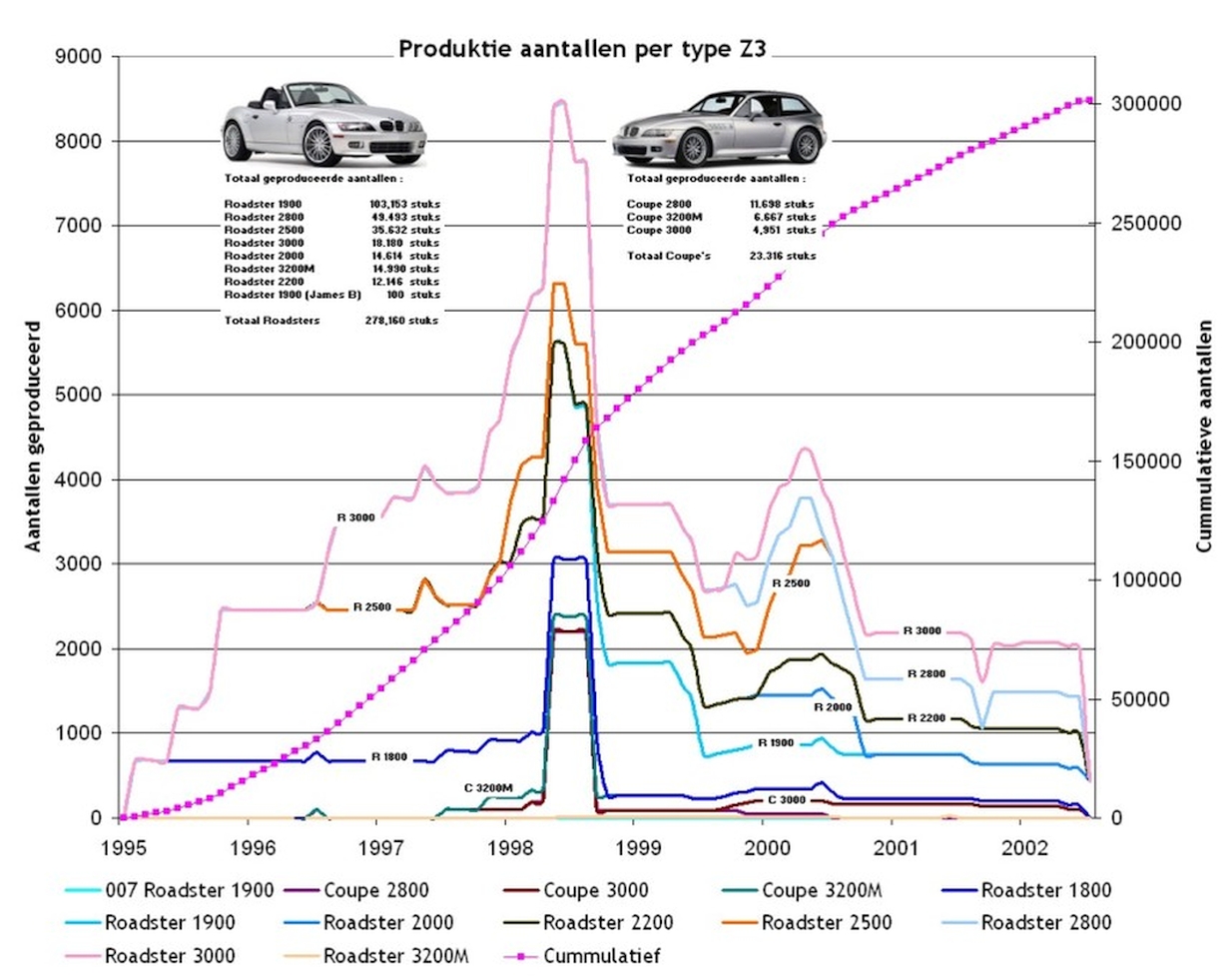

ah kijk>>
BMW Z3 Produktie aantallen = 4.951 stuks 3.0i Coupe zowel RHD als LHD bij elkaar.jpg
BMW Z3 Produktie aantallen = 4.951 stuks 3.0i Coupe zowel RHD als LHD bij elkaar.jpg (391.67 KiB) 3148 keer bekeken

op wiki spreken ze zelfs over 3.853 exemplaren van de 3.0 Coupe, straks nog wat aanpassen onderstel e.d. wil er ook allemaal nwe rubbers in, denk powerflex zwart of iets in die strekking, dan nog wat verlagen met sportkit/coilovers, dan nog wat verstevigingen ala bruggen en bv stabilisatiestangen when needed...en naar 18 inch met platte bandjes voor een directer gevoel met de weg.

Z3 3.0l Coupe Facelift 2000-2002 3,853
hier de rest, zitten nog wel een paar relatief schaarse tussen, zijn eigenlijk de laatste types.
https://en.wikipedia.org/wiki/BMW_Z3" onclick="window.open(this.href);return false;
