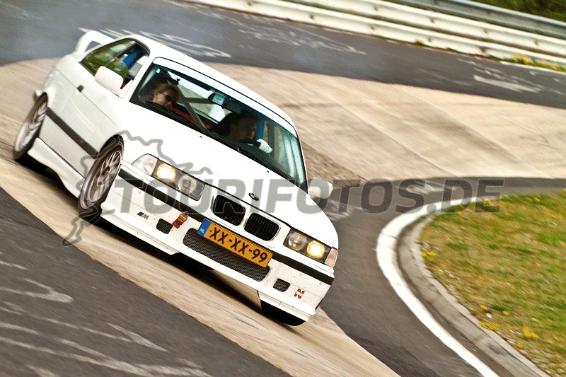

Zat nog een mooie foto van afgelopen weekend tussen al het ringfotografen aanbod

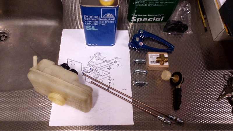

Heb ondertussen een remleiding verdeelstuk bij BMW Amsterdam gehaald, welke ook tussen de achterassen zit.
Remleiding en koppelstukken + tools om remleidingen op maat te maken besteld bij ATP.
Zaterdag bij de sloop effe een vloeistoftankje halen zonder aftakking voor de ABS module.

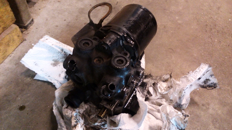

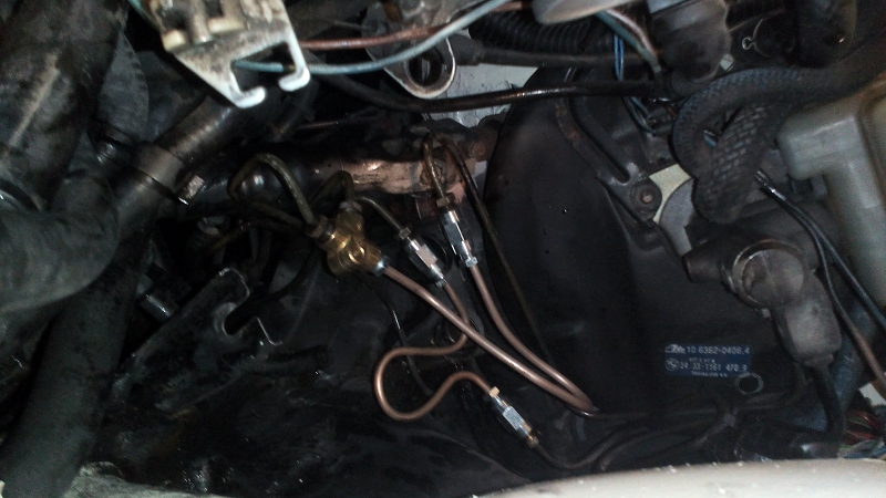

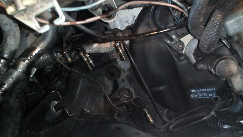

Vandaag eindelijk de ABS-pomp verwijderd, scheelt ook weer 5 kilo op de vooras
Al het nodige bij de hand: schema, verdeelblok, 2 koperen verlengbuizen, 3 koppelstukken, pijpbuiger, 1 liter ATE remolie en een non-ABS vloeistoftankje van een 316i Compact.
Pomp is eruit
Grote lege ruimte onder de hoofdremcilinder
Paar flinke bochten in de leidingen vanwege de oorspronkelijke aansluitingen en om 'nabuigen' mogelijk te maken
Alles weer aangesloten en ontlucht. Of het remgevoel beter is moet ik nog uitproberen...
Pomp is eruit

Nah, het ABS-systeem is 23 jaar oud en anti-blokkeren deed ie al niet meer. Kabels, voeding en sensoren waren al verwijderd.
Ondanks nieuwe remmen rondom (ook klauwen voor) wilde de boel rechtsvoor op de grens te snel blokkeren. Enige oorzaak kan dus alleen de pomp nog zijn.
Door de regen vanmiddag heb ik alleen op lekken kunnen testen en een paar stops op glad beton gedaan. Het lijkt nu in orde, maar of het op het circuit goed uitpakt zien we morgen

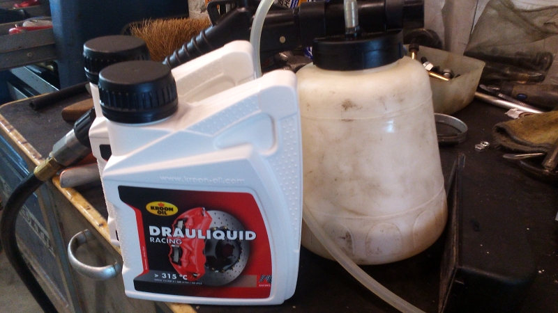

De ATE Dot 4 die er tijdelijk in zat er weer uitgepompt/doorgespoeld en vervangen door Kroon Racing remolie. Tevens de koppeling- en remleidingen aan de onder- en zijkant van het blok ingepakt in rubber tegen eventueel schuren langs elkaar en het carrosserie. En de onderkant van de motorkap geboend.

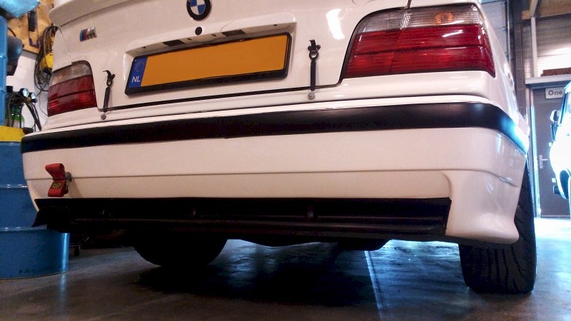

Voor het probleem van het snel vuil worden van de achterkant heb ik een klein uitlaatdiffusertje en
een extra randje onder de bumper gemaakt.
Er was tevens nog 1 plek voor een sticker op de zijruit... Hoef mijn naam niet zo nodig op de auto dus
dan maar BTCC winnaar (E36, 1993) Winkelhock op de ruit gezet

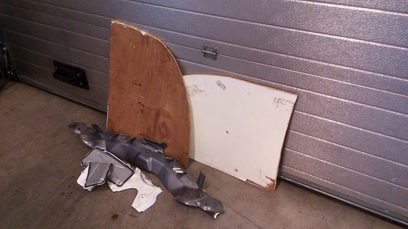

Vandaag nog maar eens op zoek gegaan naar een paar kilo's. Er zat nog een hoedenplank (letterlijk) onder de achterruit en wat plaatmateriaal wat geen functie heeft. De boel is nu daar nu afgewerkt met lichtgewicht grijs vilt.

Hele dikke tracktool! Goed bezig, ken het gevoel van kilo's besparen. Heerlijk proces
. Die 'uitlaatdiffusor' past echt perfect! Kwam van een Clio meen ik elders gelezen te hebben?

Geen idee welk stuk van de Renault het is maar met wat buigen en schroeven zit het i.i.g. prima
Met het onderstel hebben we geen probleem. Natuurlijk zoeken de achterbanden naar grip bij uitkomen grote en kleine Karrussel, voor de rest doen de wielen precies wat je van ze verwacht. Klein beetje onderstuur is op te wekken bij het te enthousiast gasgeven in langzamere bochten.

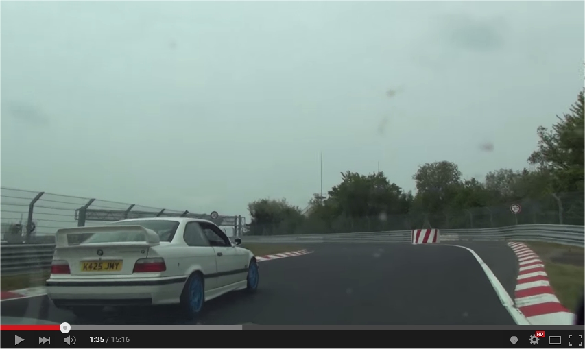

Bij het terugkijken van een ronde op de camera was het zo ongeveer 9:40 met het stuk Bergwerk naar Hohe Acht in touristentempo.
Er rijdt overigens een Evil Twin rond
Samen in 1 shot
Samen in 1 shot

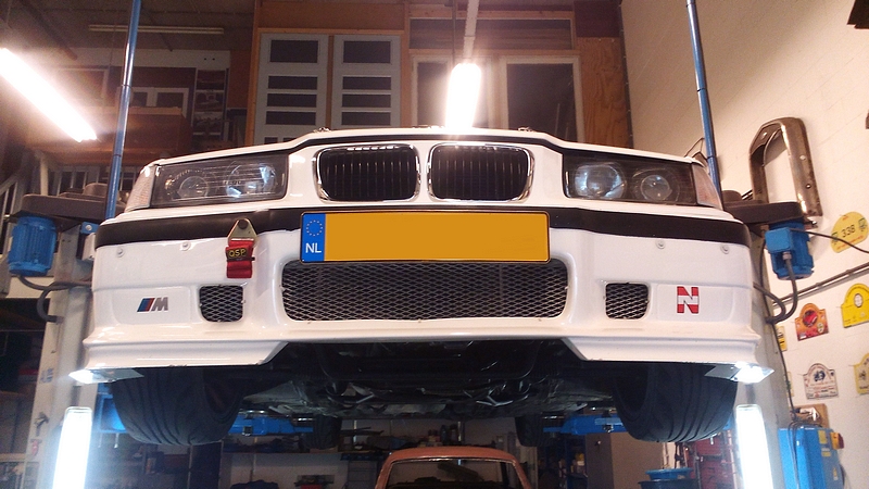

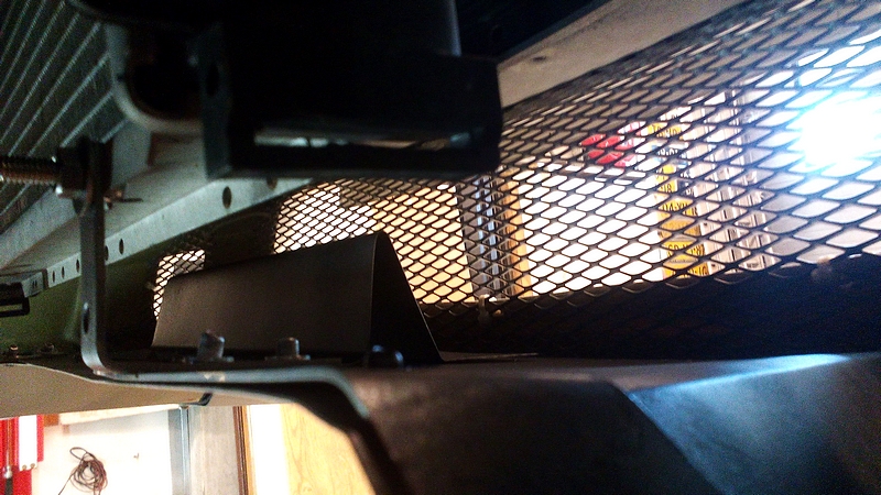

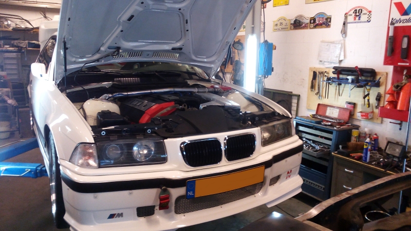

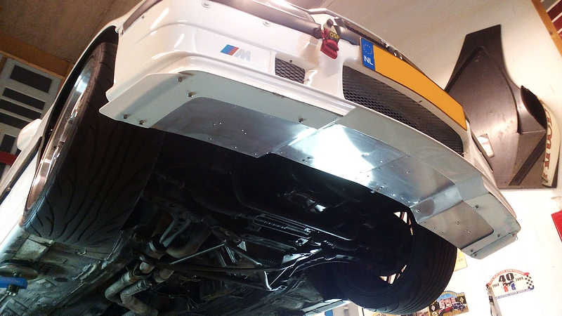

Tegen de 200km/u begint de voorkant iets minder stabiel te voelen, dit wordt volgens mij veroorzaakt door het grote gat achter de voorbumper. De luchtstoom gaat grotendeels de motorruimte in en dat is ook voelbaar.
Om de aerodynamica onder de auto te verbeteren moet de ruimte (deels) opgevuld worden. Het moet niet helemaal dichtgebouwd te worden want ik wil er graag makkelijk bijkunnen, veel wegen mag het ook niet. Na een uurtje passen en meten een lichtgewicht aluminium onderplaat gebouwd.
De verstevigingplaat in het midden dient tevens om lucht dat via de ondergrille binnenkomt richting radiateur te leiden.
Ruimte tussen voorplaat en stabilisatorstang is nog voldoende om normaal aan het blok te kunnen werken zonder alles te moeten demonteren.
Groot genoeg om de lucht beter onder de auto te laten stromen zonder het onderblok te ontdoen van 'windkoeling'.
Van buitenaf niets te zien
Videoframe van Bimmerfest:
