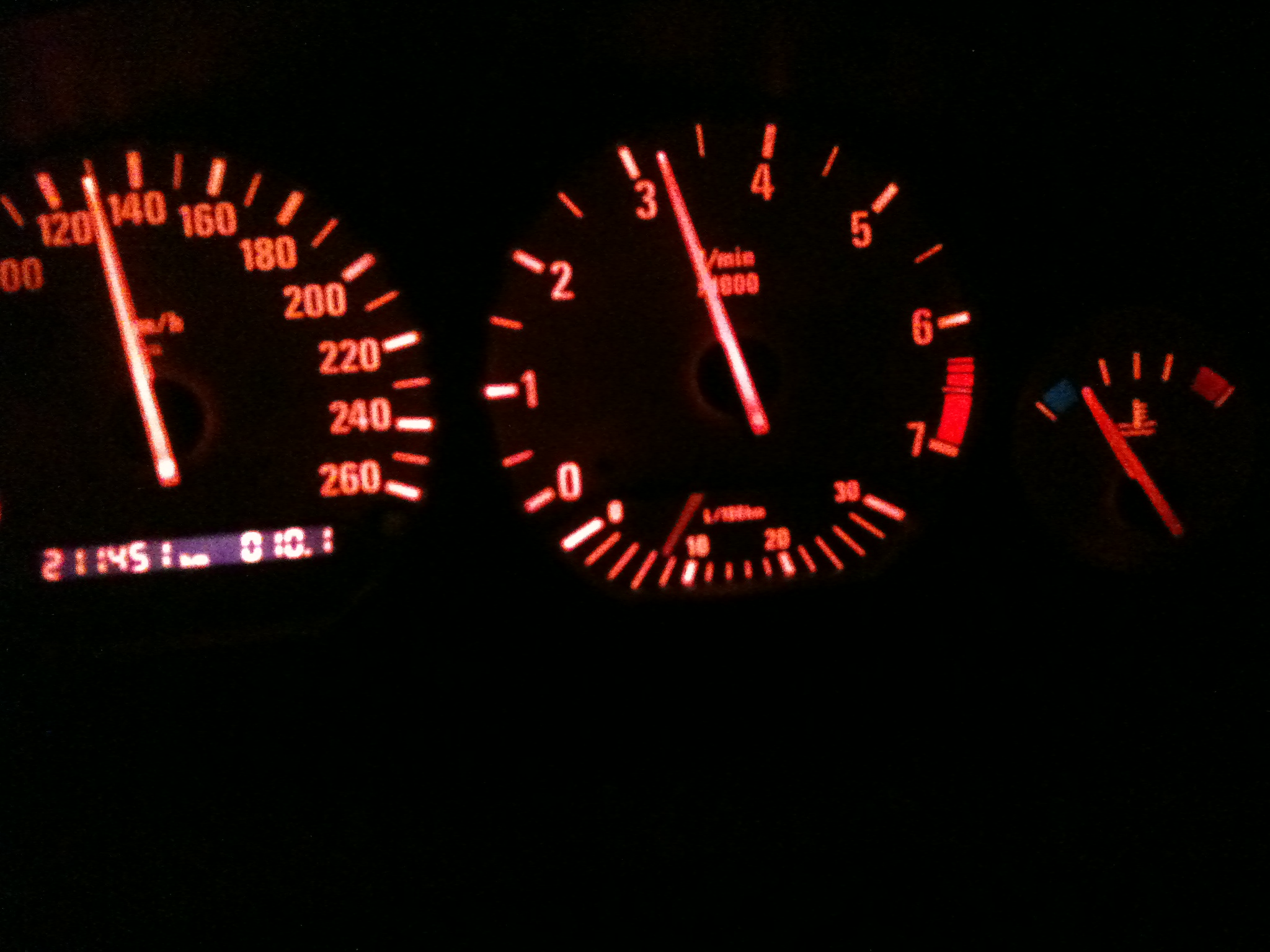

anyway, koeling van de auto is goed, eigenlijk te goed! als ik ruim een half uur autobaan heb gereden met 120 - 140 kmh, komt de meter niet hoger dan een kwart... Iemand hier een verklaring voor? Ik heb een foto op mn laptop staan, krijg deze alleen hier niet naar toe gekopieerd... ( :oops: kan iemand ff tip doorgeven hoe je dat doet, zet ik de foto er ff op)
Meter stijgt bij normaal gebruik dus niet hoger dan een kwart, maar als ik de auto stationair laat draaien (+- 10 min) komt de temperatuur meter wel tot de helft!
dan nog iets, na een koude start duurt t erg lang voordat de kachel heet wordt, ongeveer 10 km rijden...
heeft iemand hier een oplossing voor? of een tip hoe de oorzaak ervan te kunnen achterhalen??
Vanuit het zonnige zuiden zie ik graag wat reacties!
grtz Krijn
klote wat een afgang, zie net hieronder het kopje 'bijlage toevoegen' hierbij dus de foto van de temp meter na een half uurtje autobaan:
Tom V
Berichten: 4873
Re: Motortemperatuur M52B20
Bericht door Tom V » 04 mar 2010, 22:30
Thermostaat vervangen.
jarno trulli
Berichten: 327
Lid geworden op: 26 aug 2008, 22:13
Bericht door jarno trulli » 04 mar 2010, 22:32
had ik ook met mijn vorige auto was ook de thermostaat.
Christoph
Berichten: 1659
Locatie: SF
Bericht door Christoph » 04 mar 2010, 22:33
Tom V schreef:Thermostaat vervangen.
+1
frank de jonge
Berichten: 9957
Locatie: Erica
Bericht door frank de jonge » 04 mar 2010, 23:13
Alles is gezegt :)
Thermostaat.
Martin van der Zwaard
Berichten: 8770
Bericht door Martin van der Zwaard » 05 mar 2010, 09:27
Ik gok dat je je thermostaat moet vervangen :mrgreen:
Berichten: 11004
Bericht door Joy » 05 mar 2010, 10:27
Ik weet niet of het al genoemd is, maar ik denk dat je de thermostaat moet vervangen. :mrgreen:
