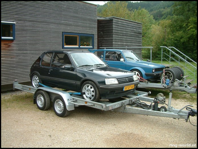

Ik heb de vier spanbanden altijd door de velg heen zitten. Voorzijde trek ik naar voren vast, achterzijde naar achteren en dat werkt perfect en hij staat echt muurvast. De voorwielen staan ook nog eens tegen een wielkeg aan. Kan me echter voorstellen dat dat velgtechnisch gezien niet de ideale manier is als je dure exclusieve auto's transporteert :)
Fotootje met mijn toenmalige V70 ervoor:
Ondanks dat de Eduard het prima doet staat onderstaande aanhanger nog wel op de wishlist, maar daar hangt ook een aardig prijskaartje aan.
Laatst gewijzigd door Paskal op 03 feb 2015, 21:44, 1 keer totaal gewijzigd.
