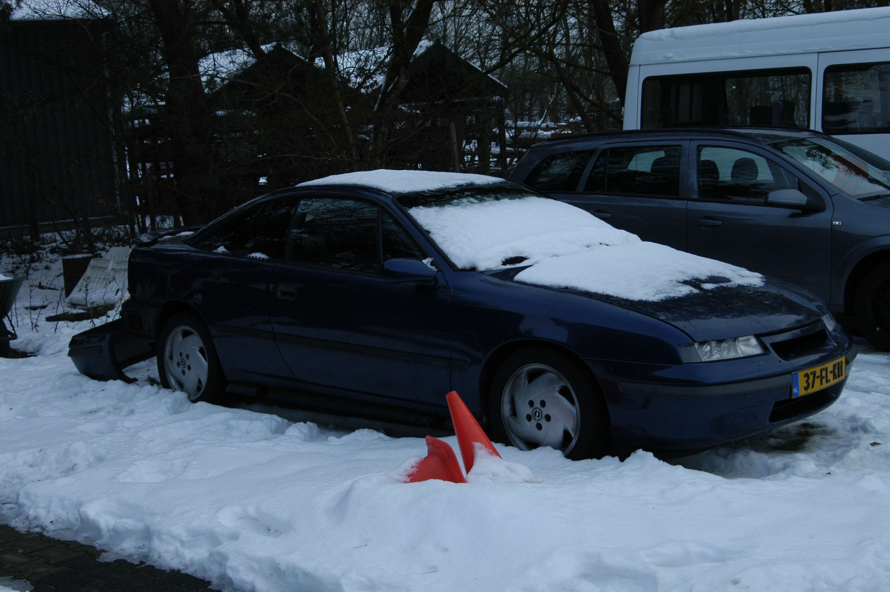

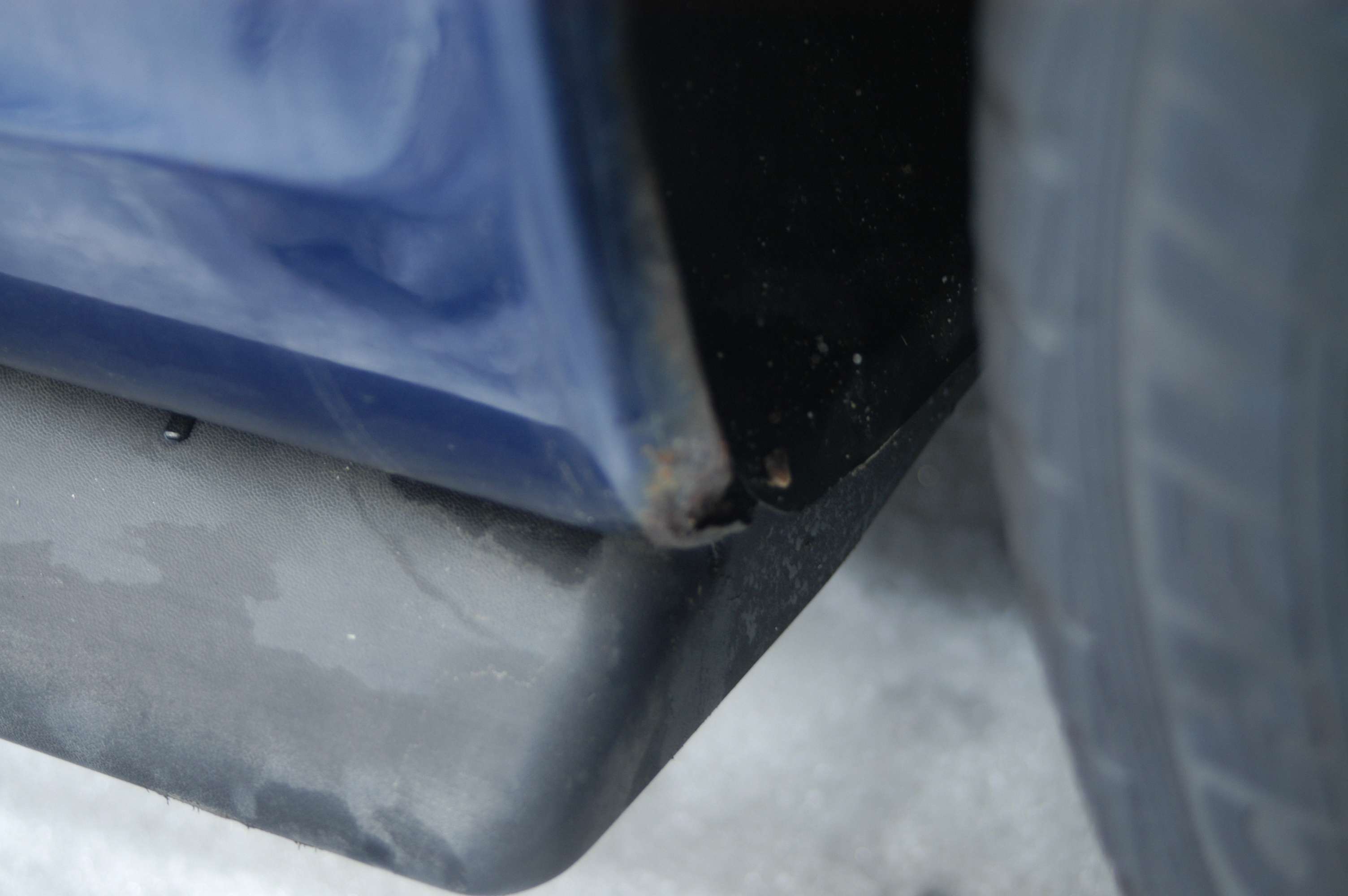

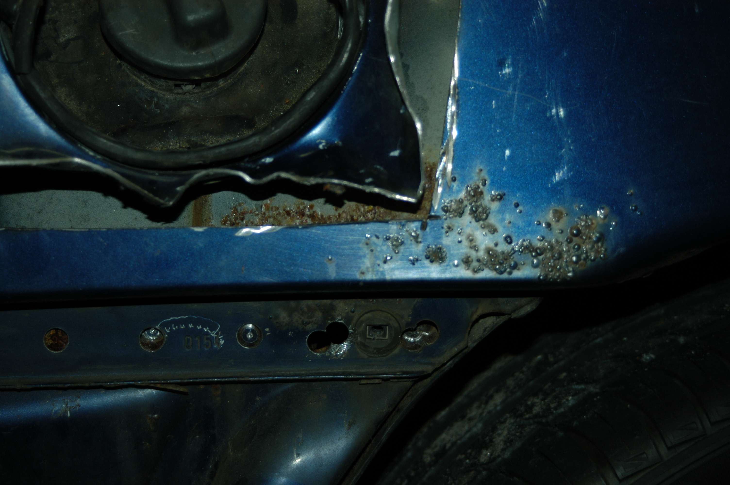

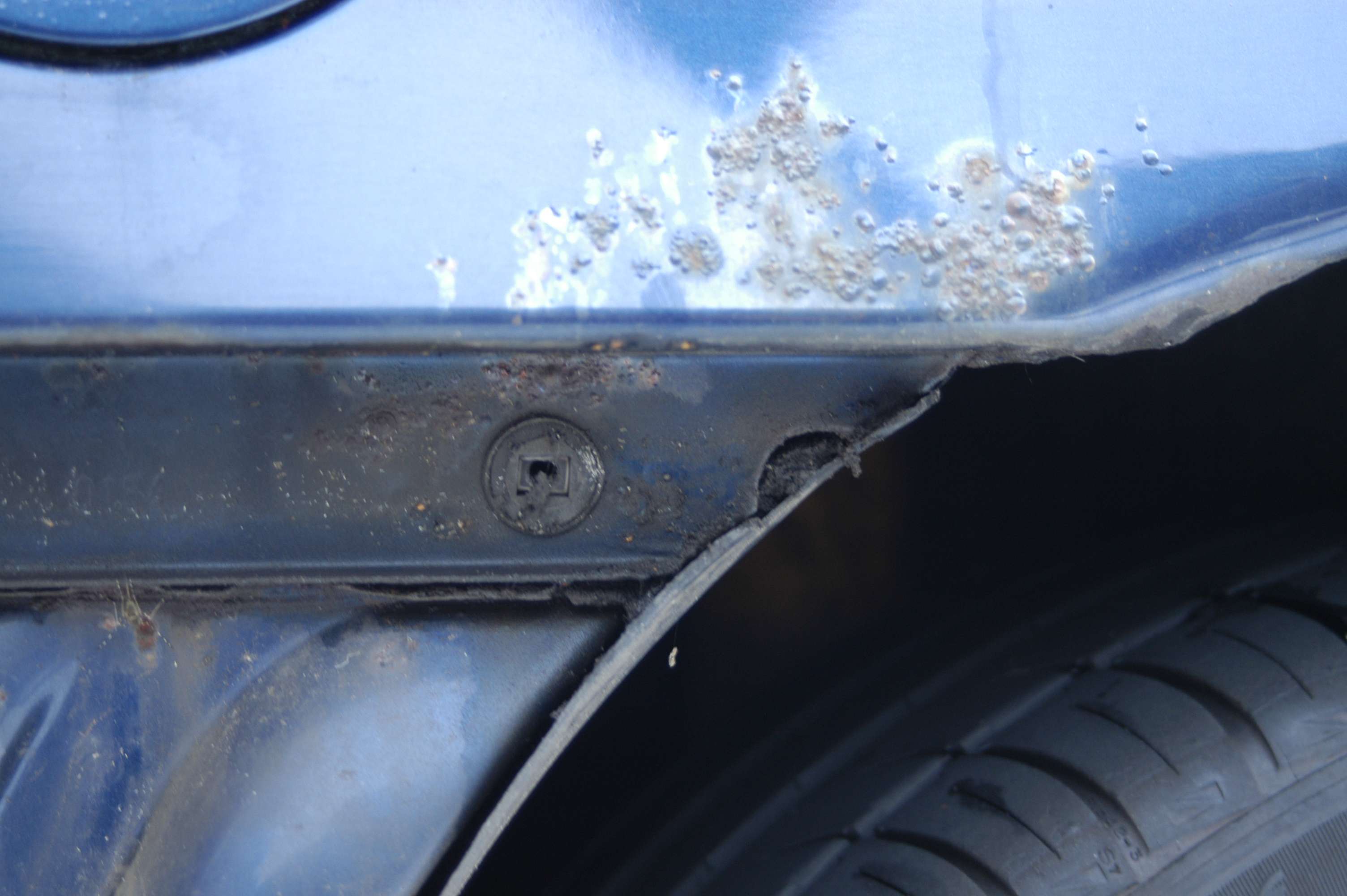

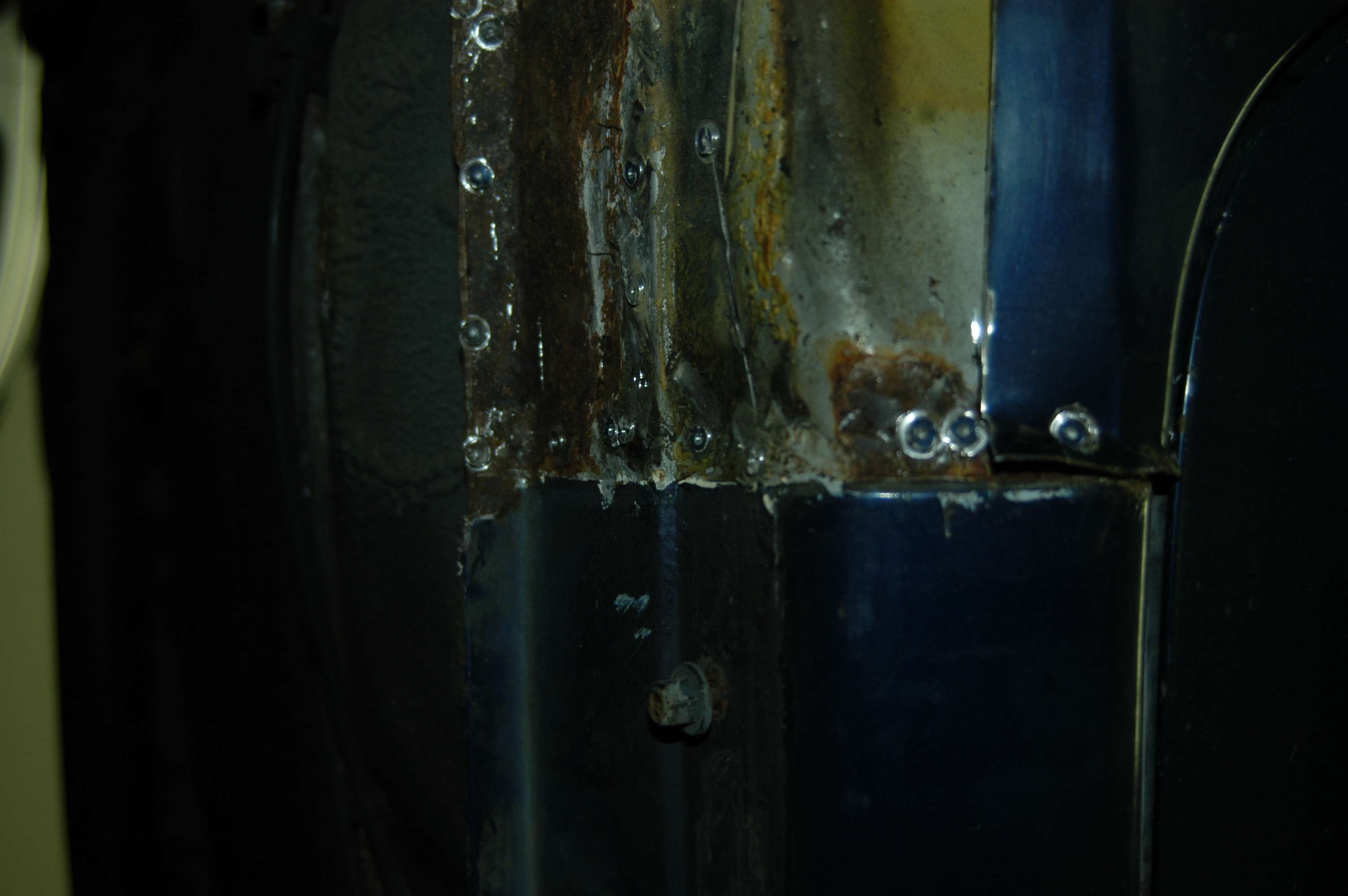

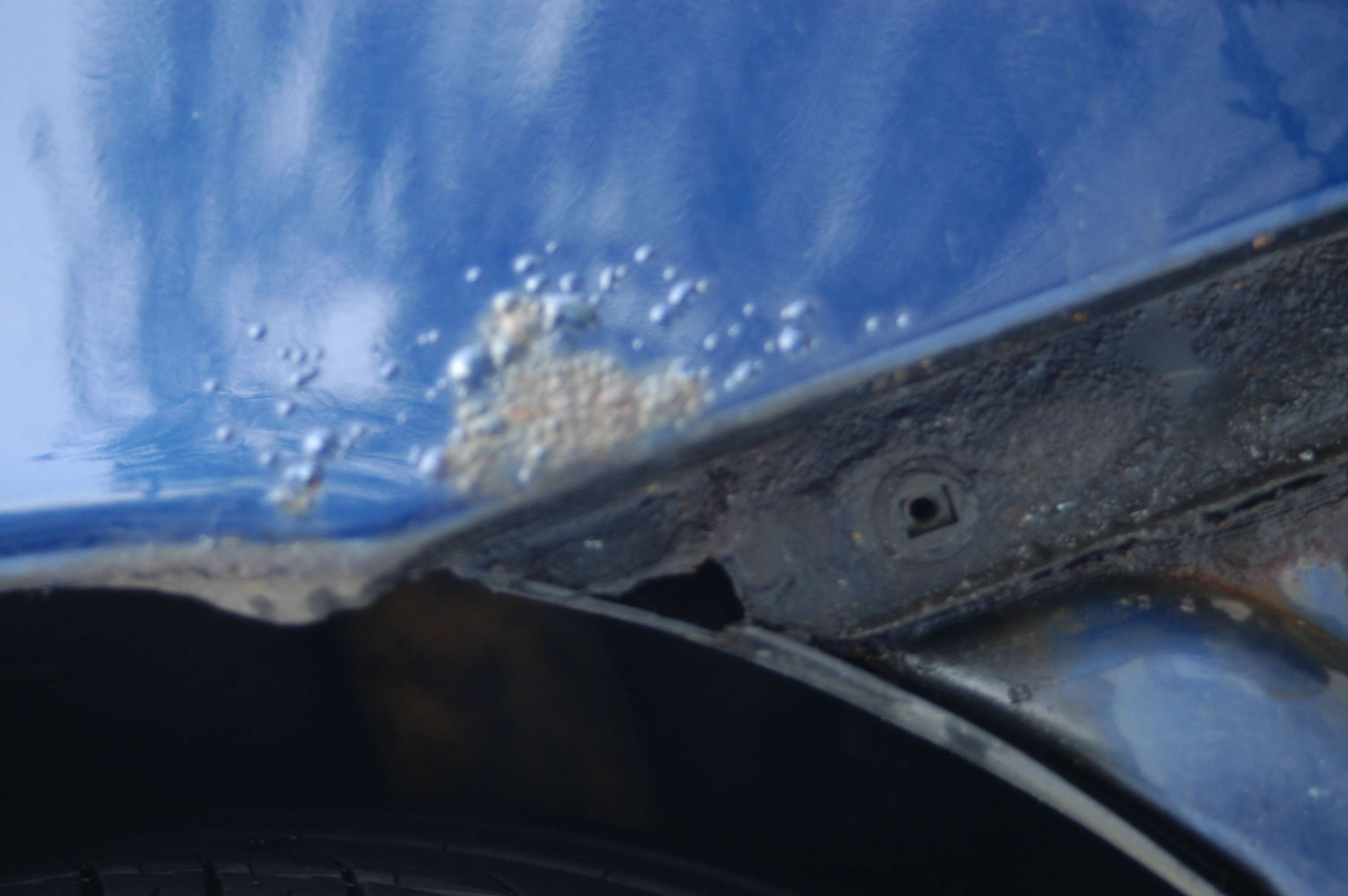

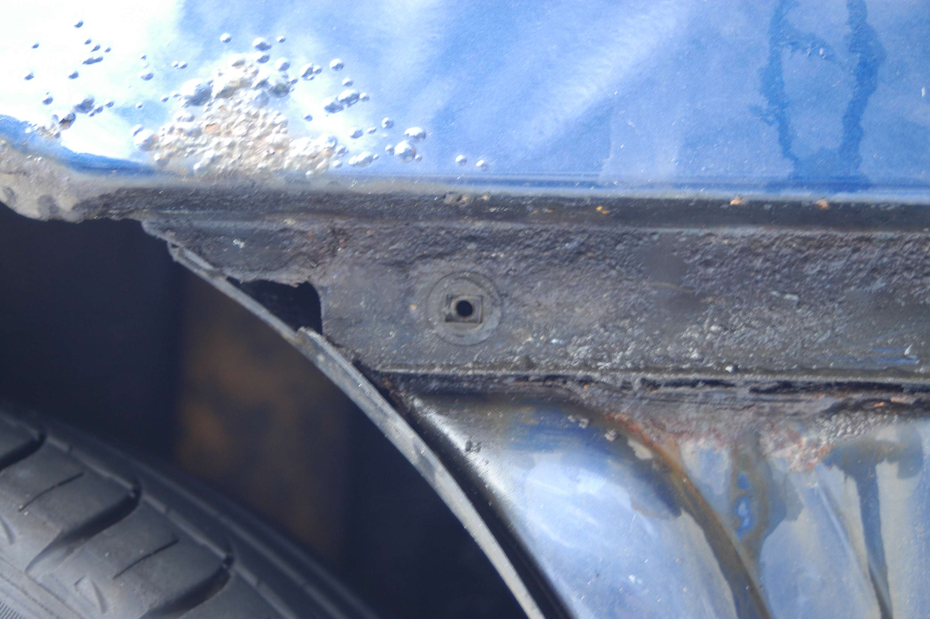

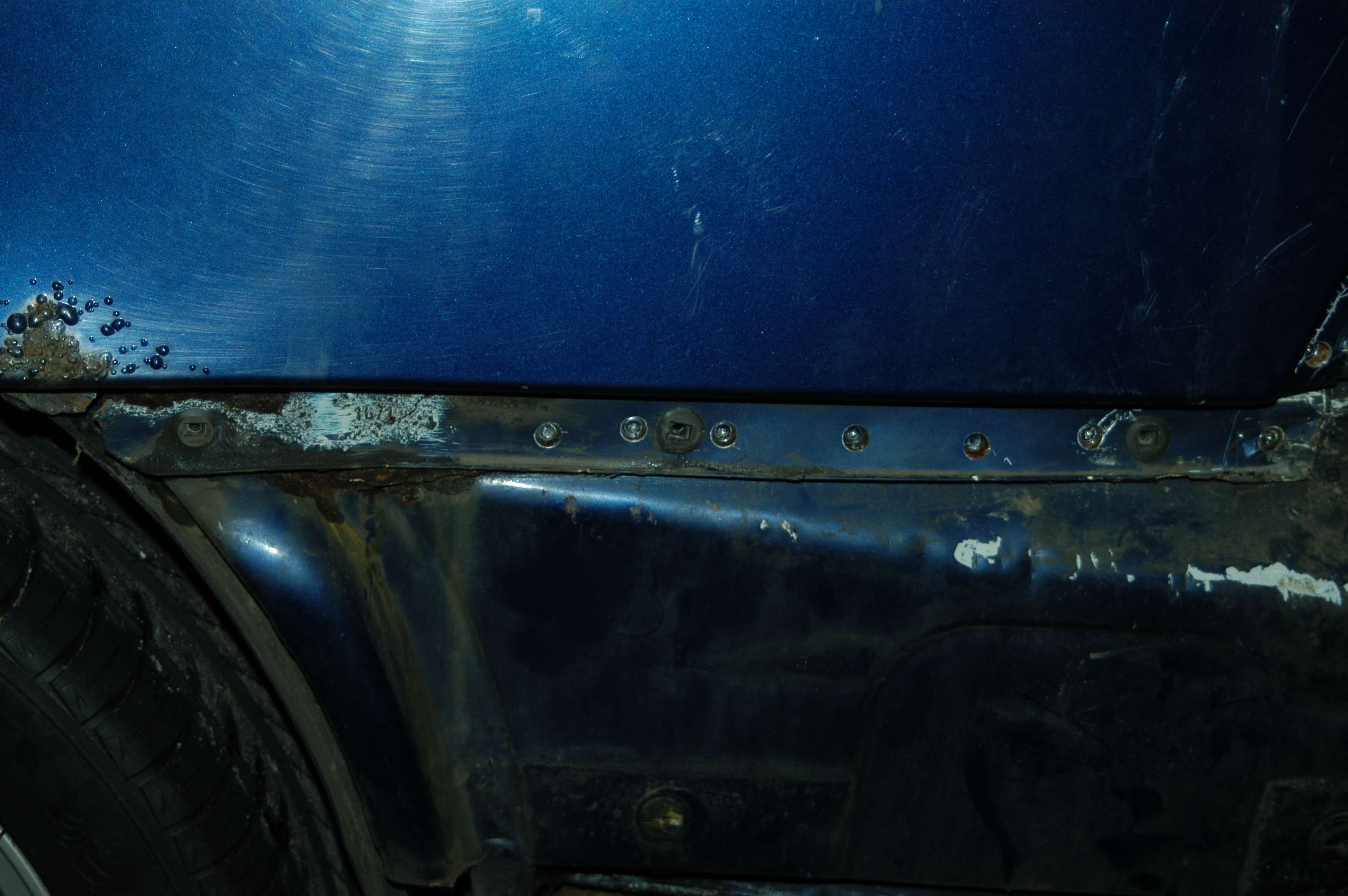

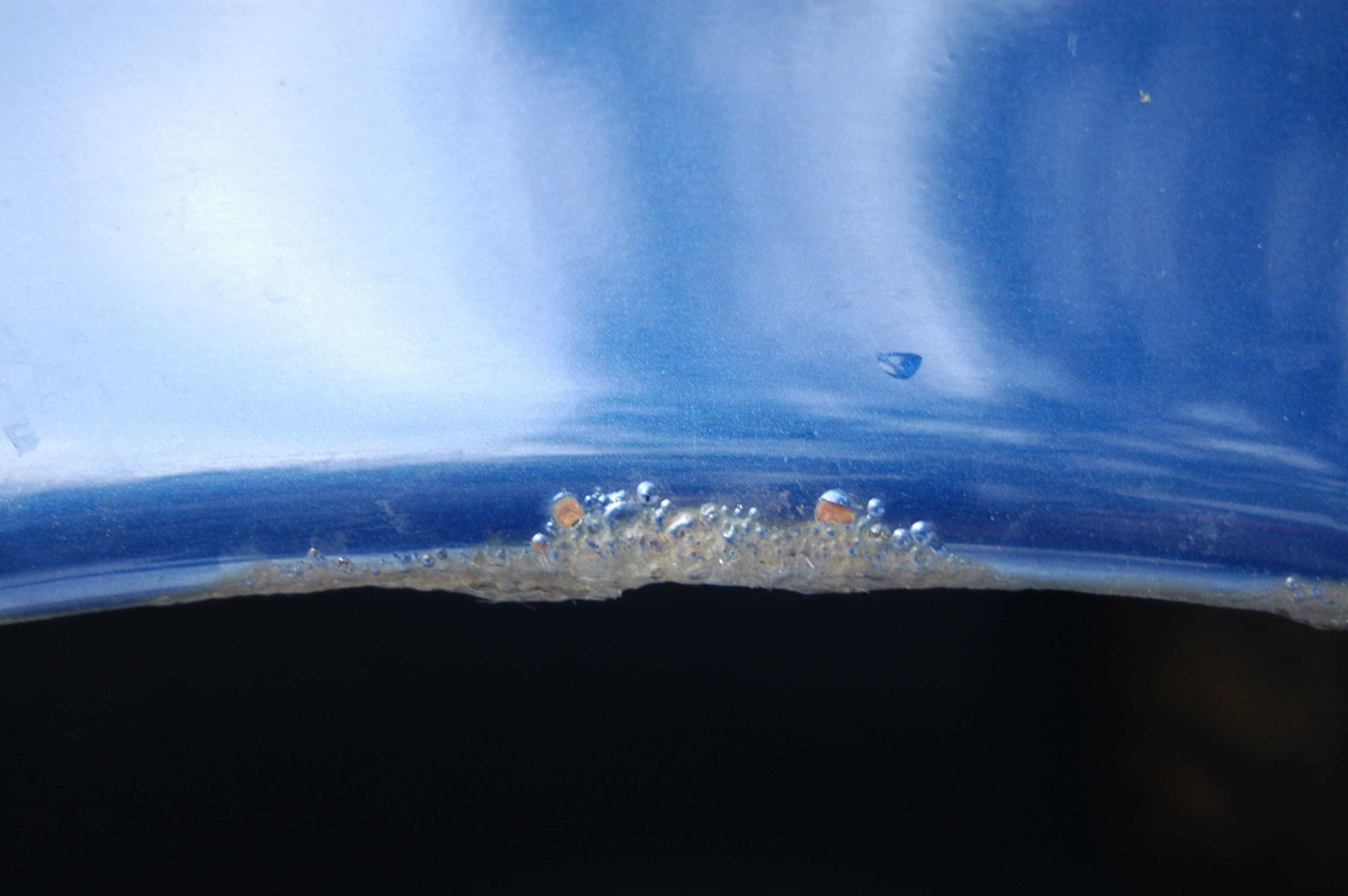

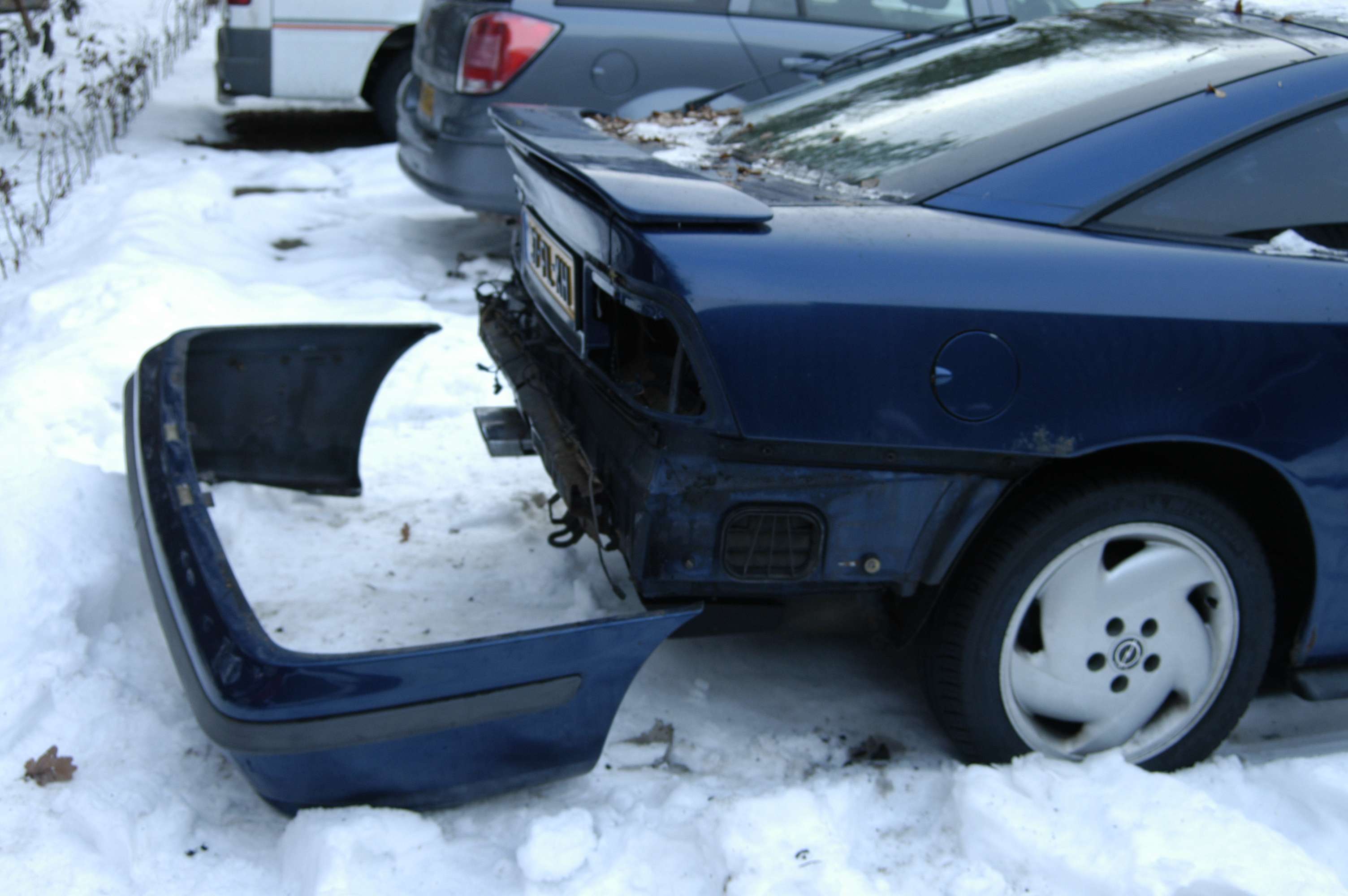

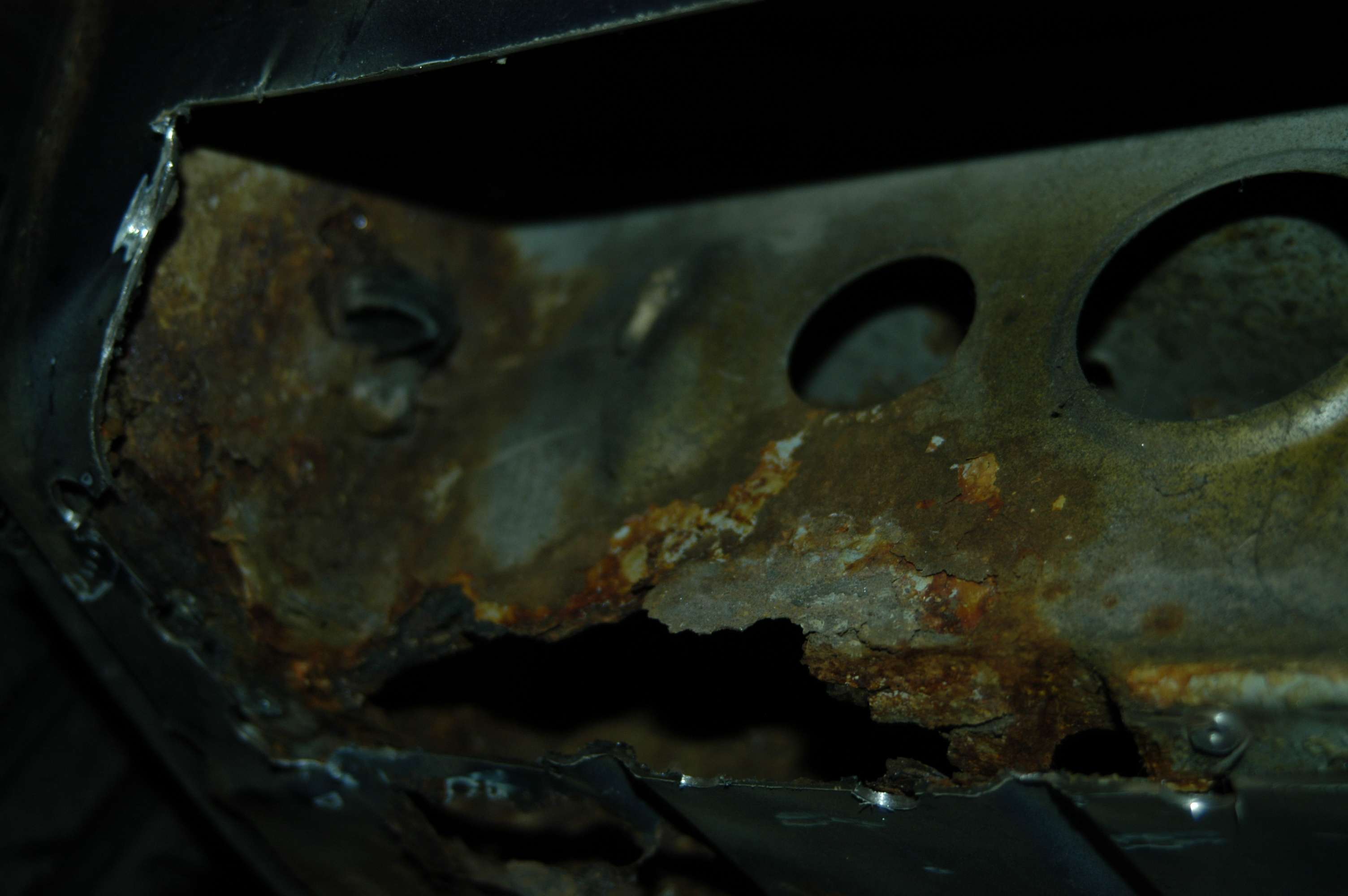

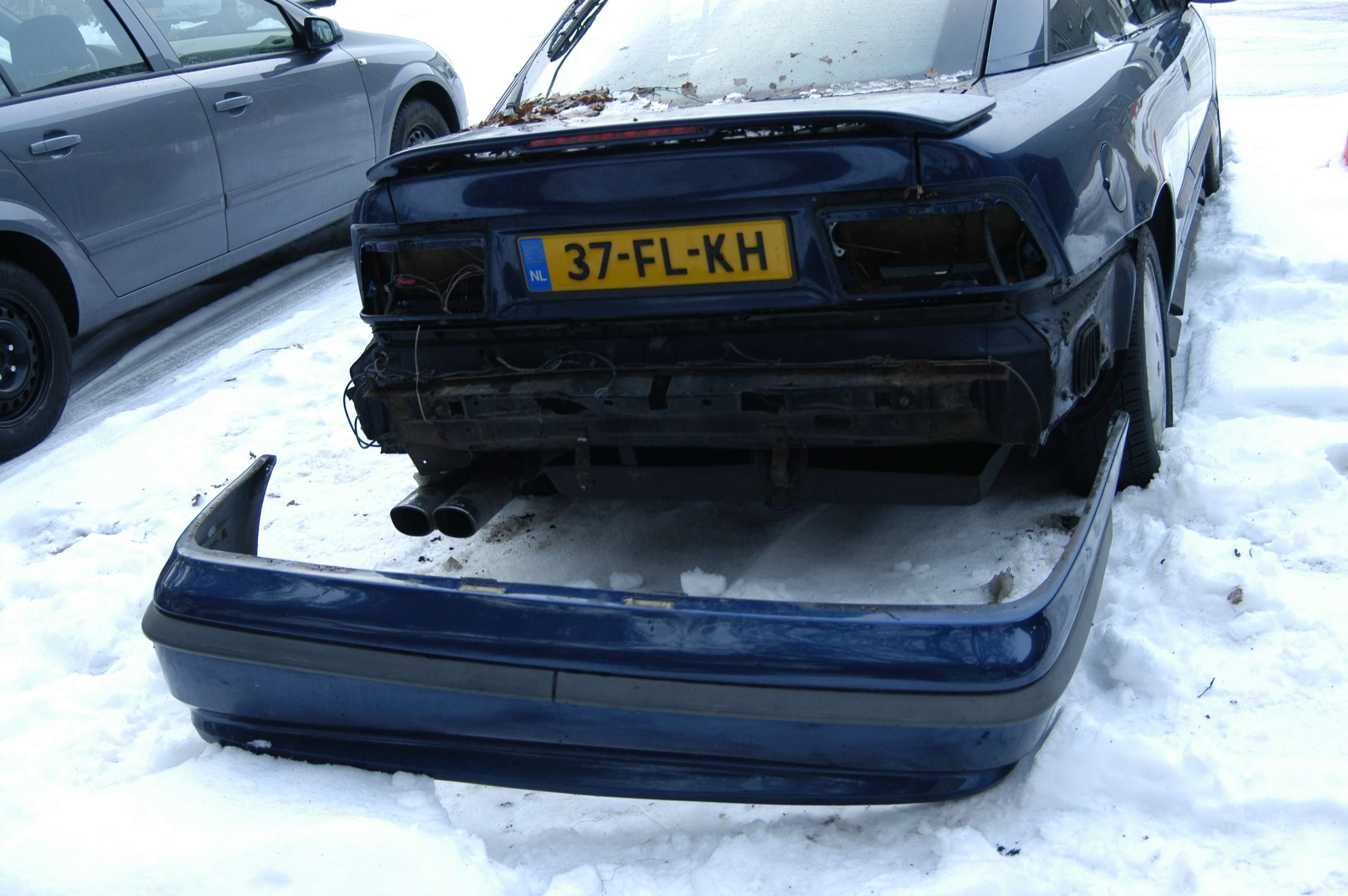

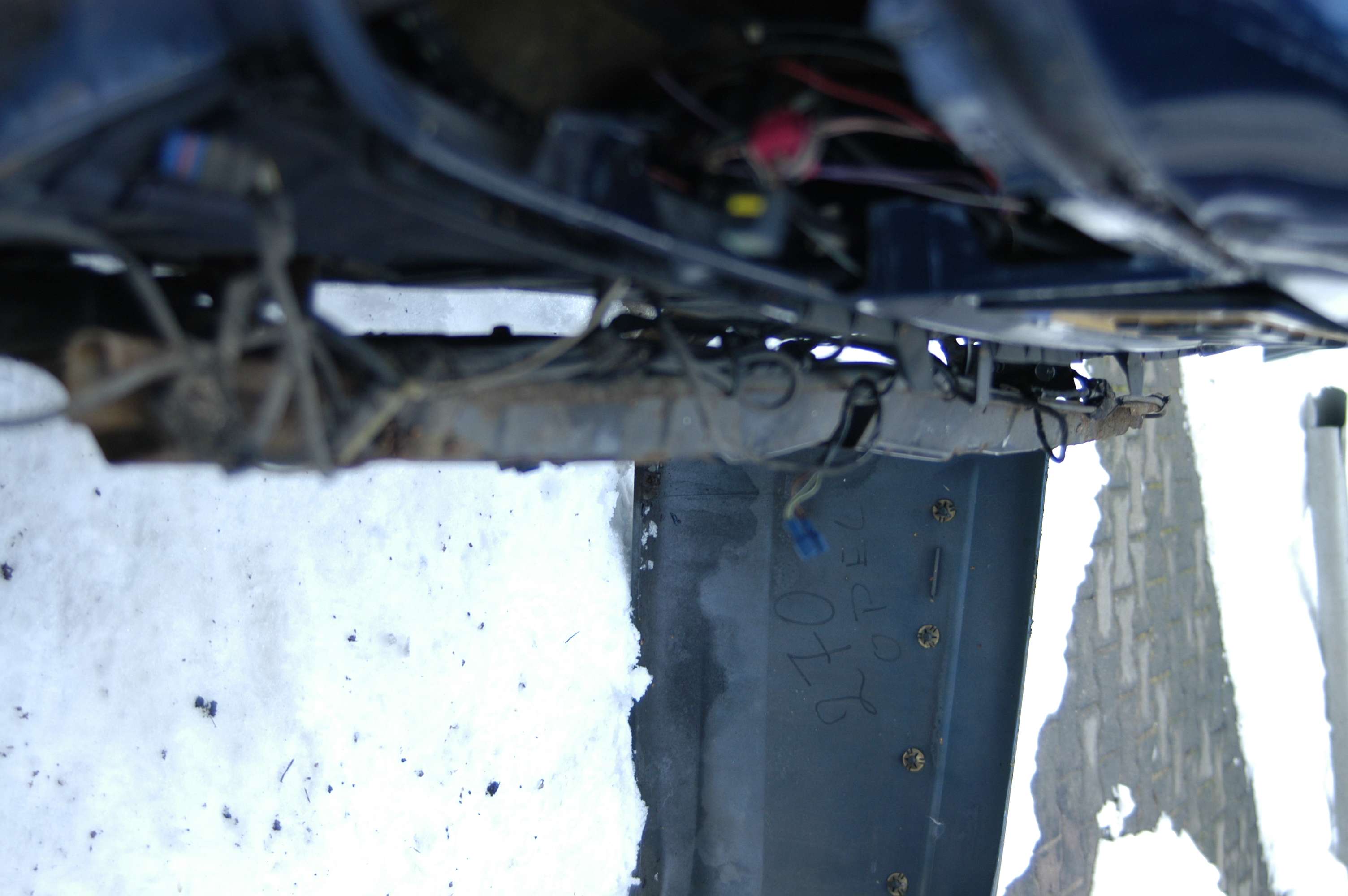

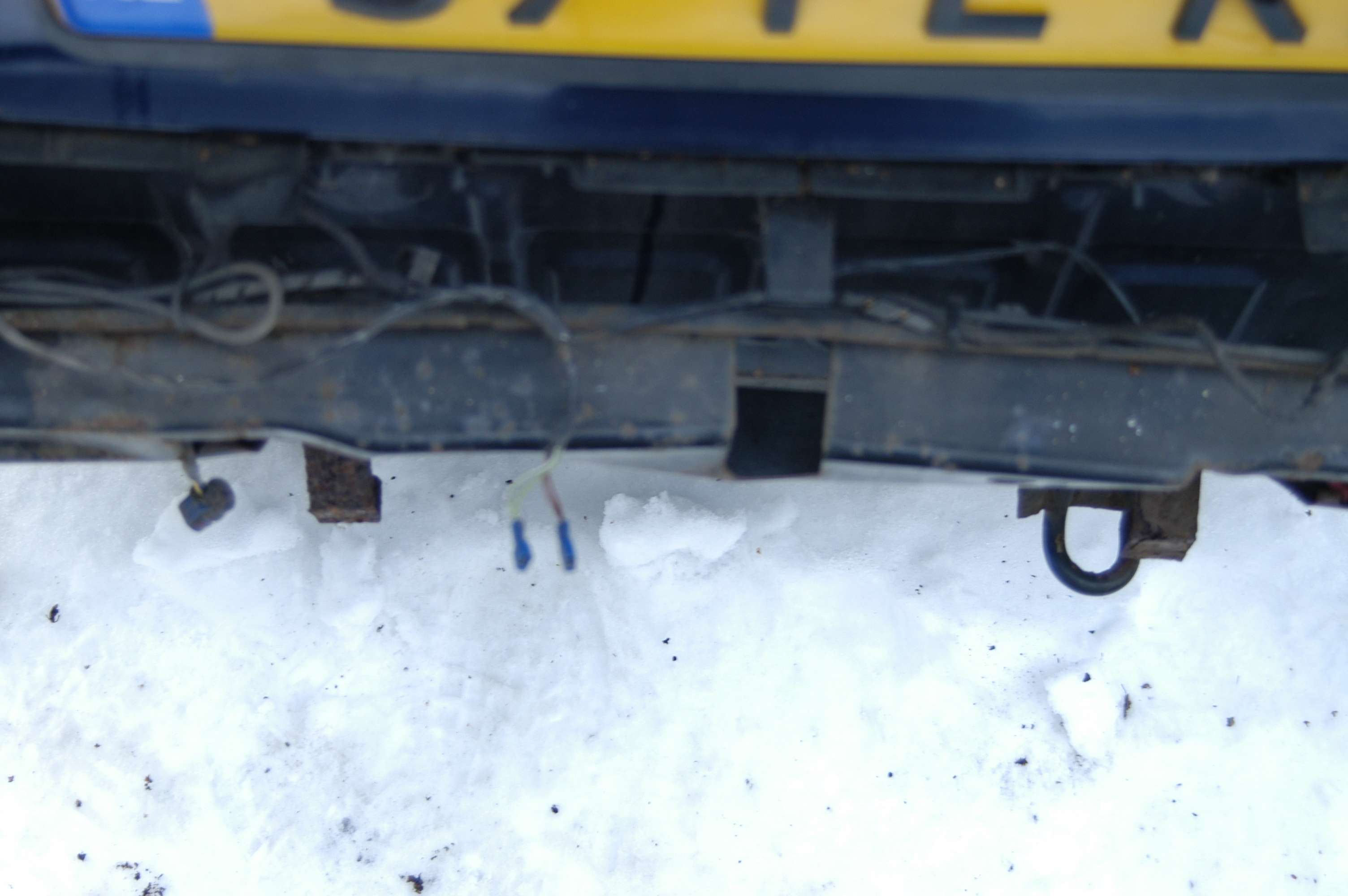

Zo daar gaan we dan, dit was het eerste demontageresultaat in de middagpauze.

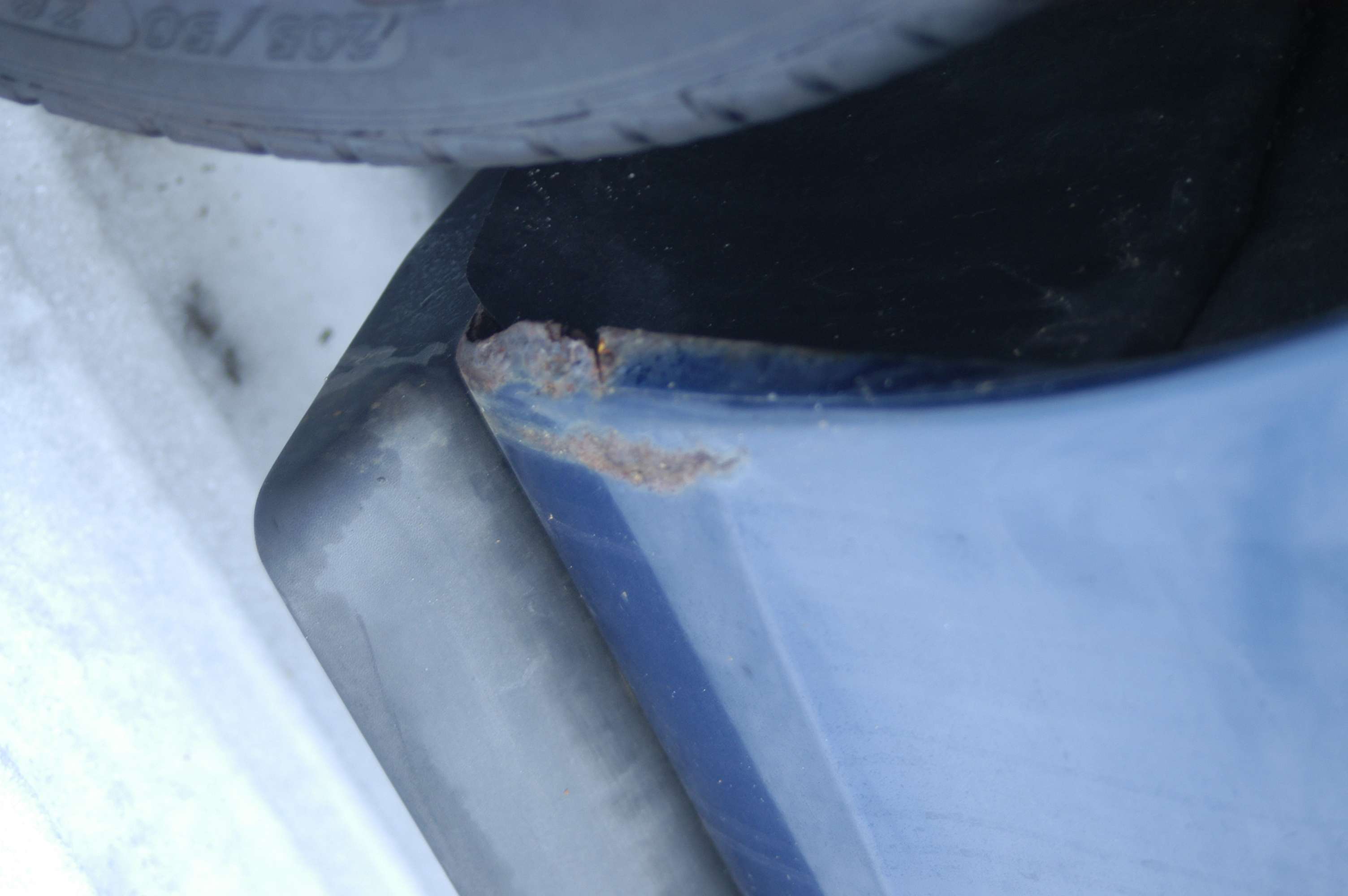

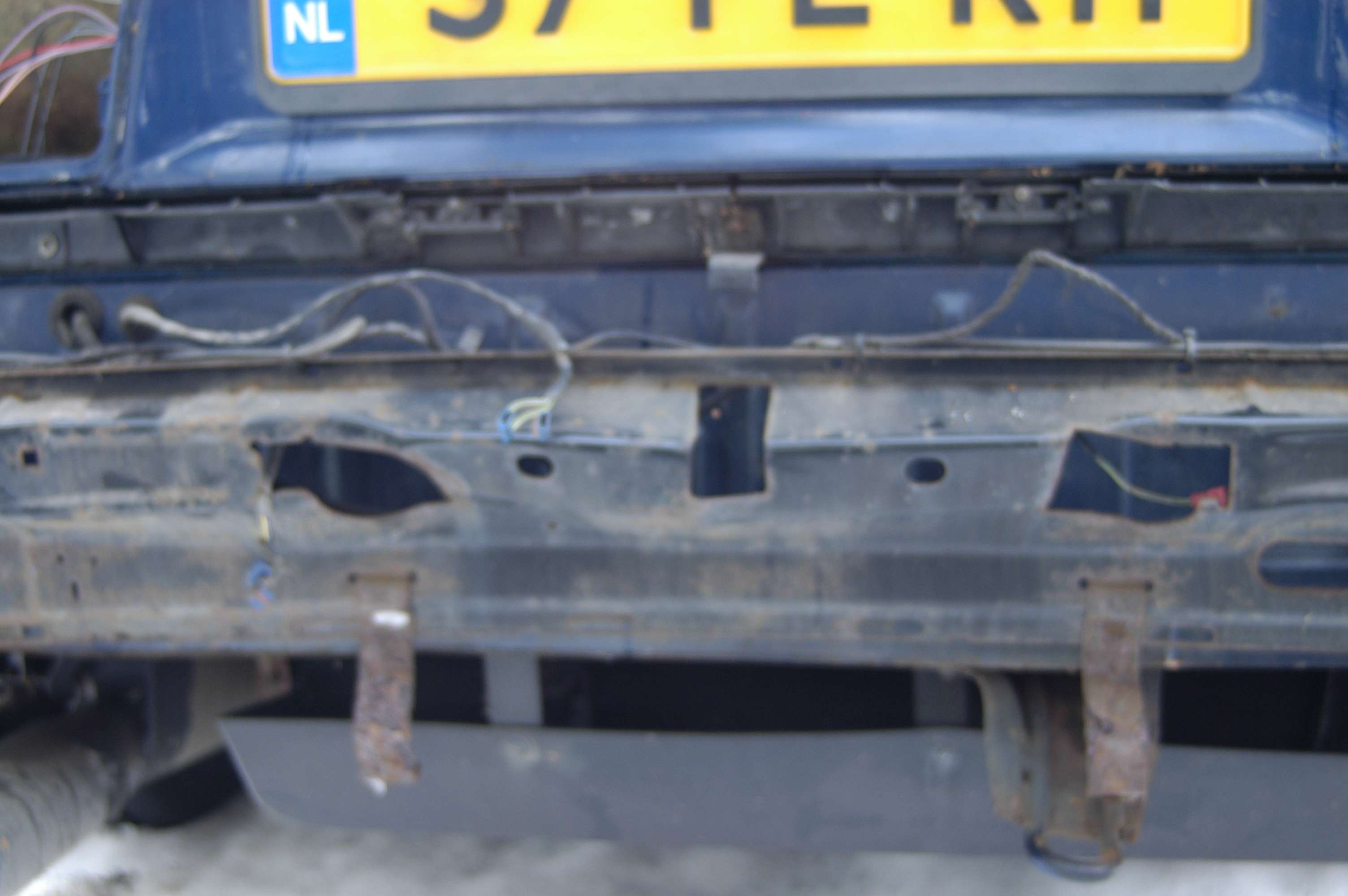

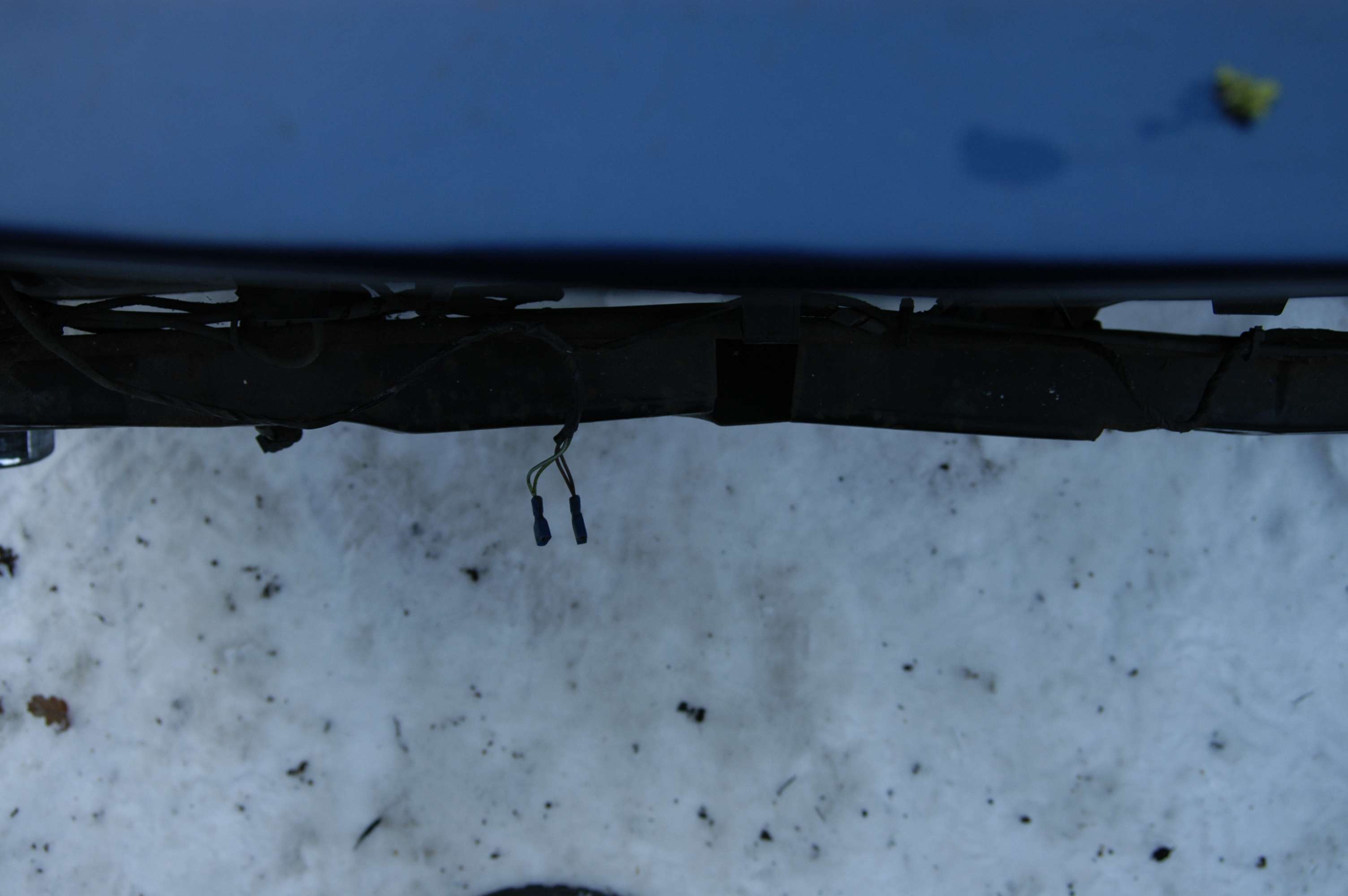

Blijkbaar heeft hij ooit achterschade gehad aan de bumperbalk te zien, toen ik rechtsonder de bumpersteun los wilde draaien kwam hij van rottigheid in mijn handen zetten
Vooral hier is het goed te zien, let ook op de krabbels aan de binnenkant van de bumper in de verte.

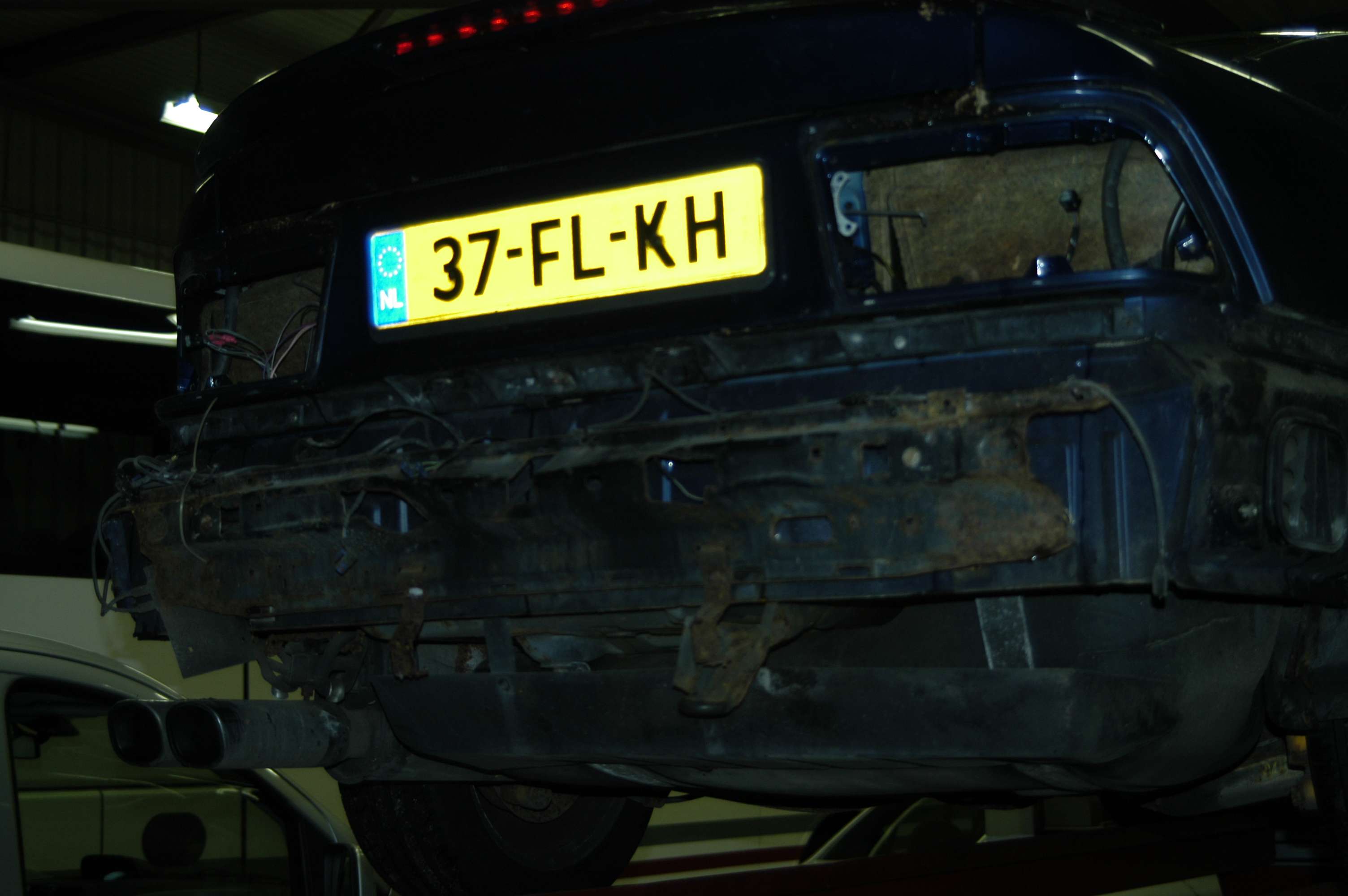

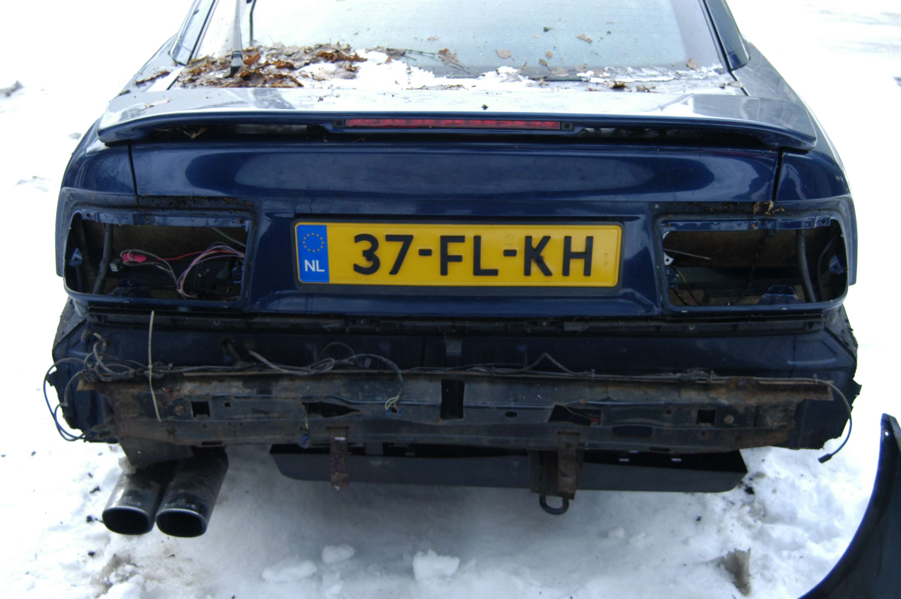

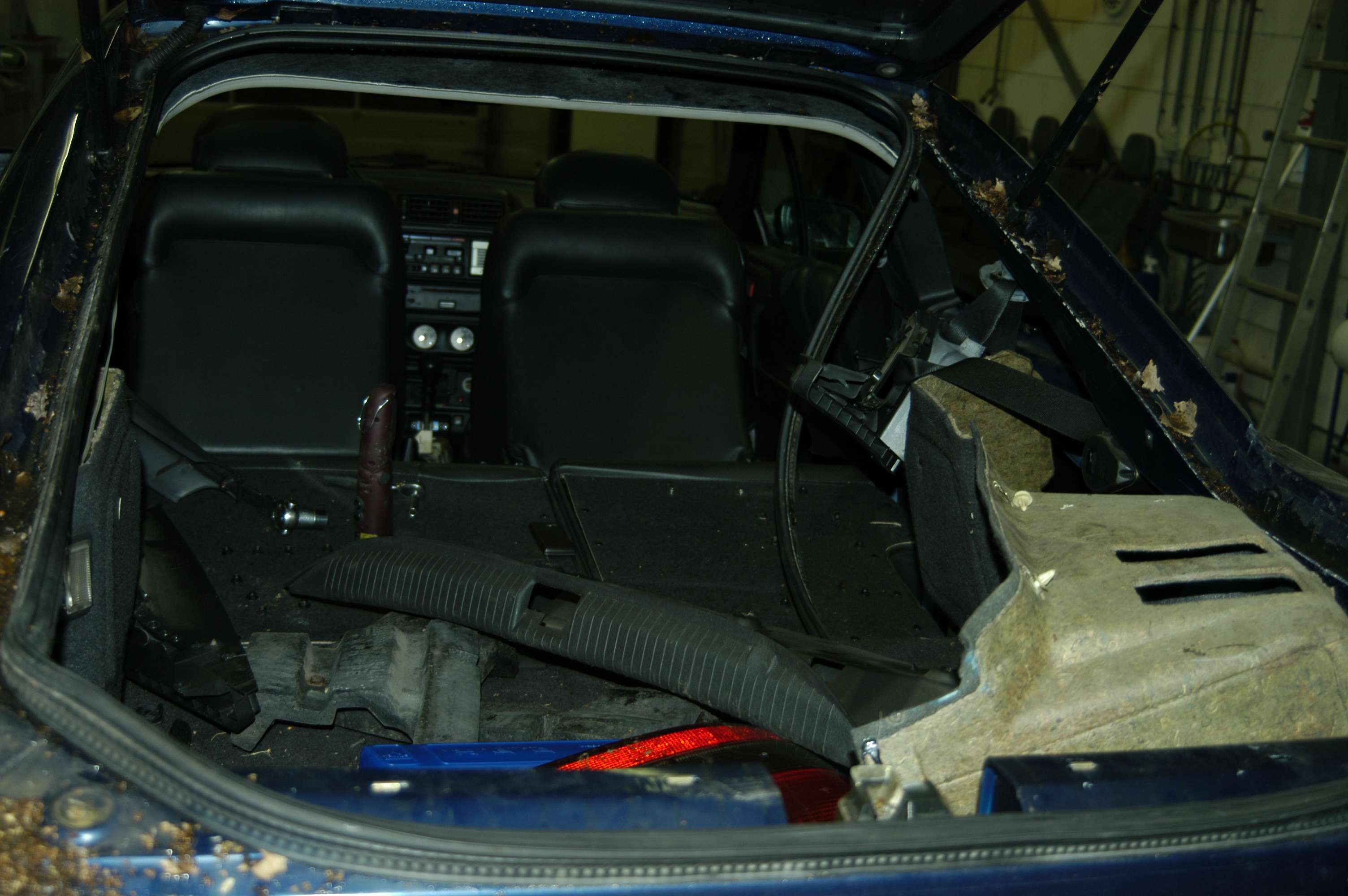

Gauw naar binnen met die handel na het werk, op dit moment kon ik hem nog redelijk normaal verplaatsen. Hier ligt de tweedelige onderskirt van de rechterkant er af.
Niet veel later gevolgd door de linker kant.
Zo ziet het er vervolgens aan de auto uit.

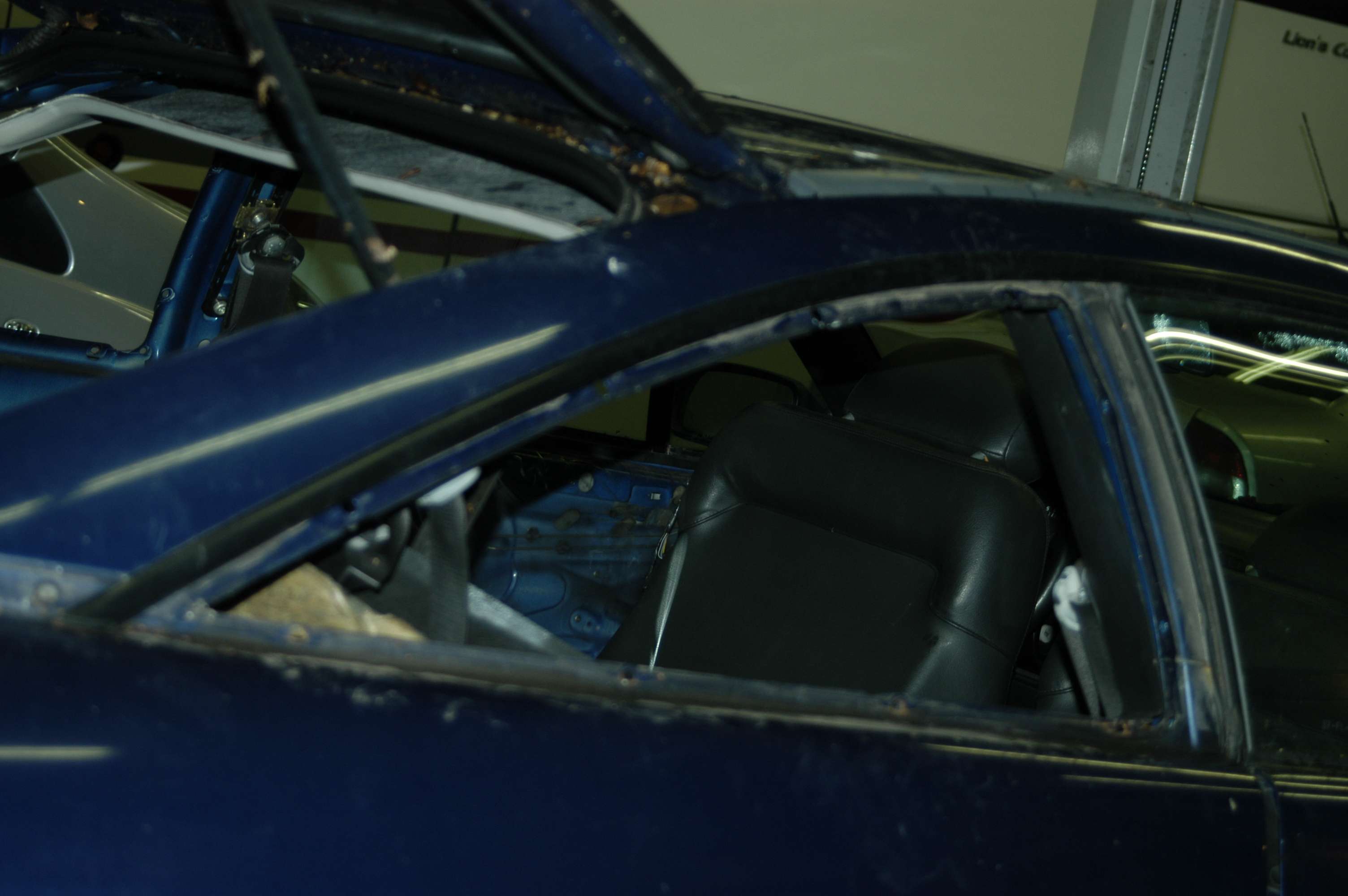

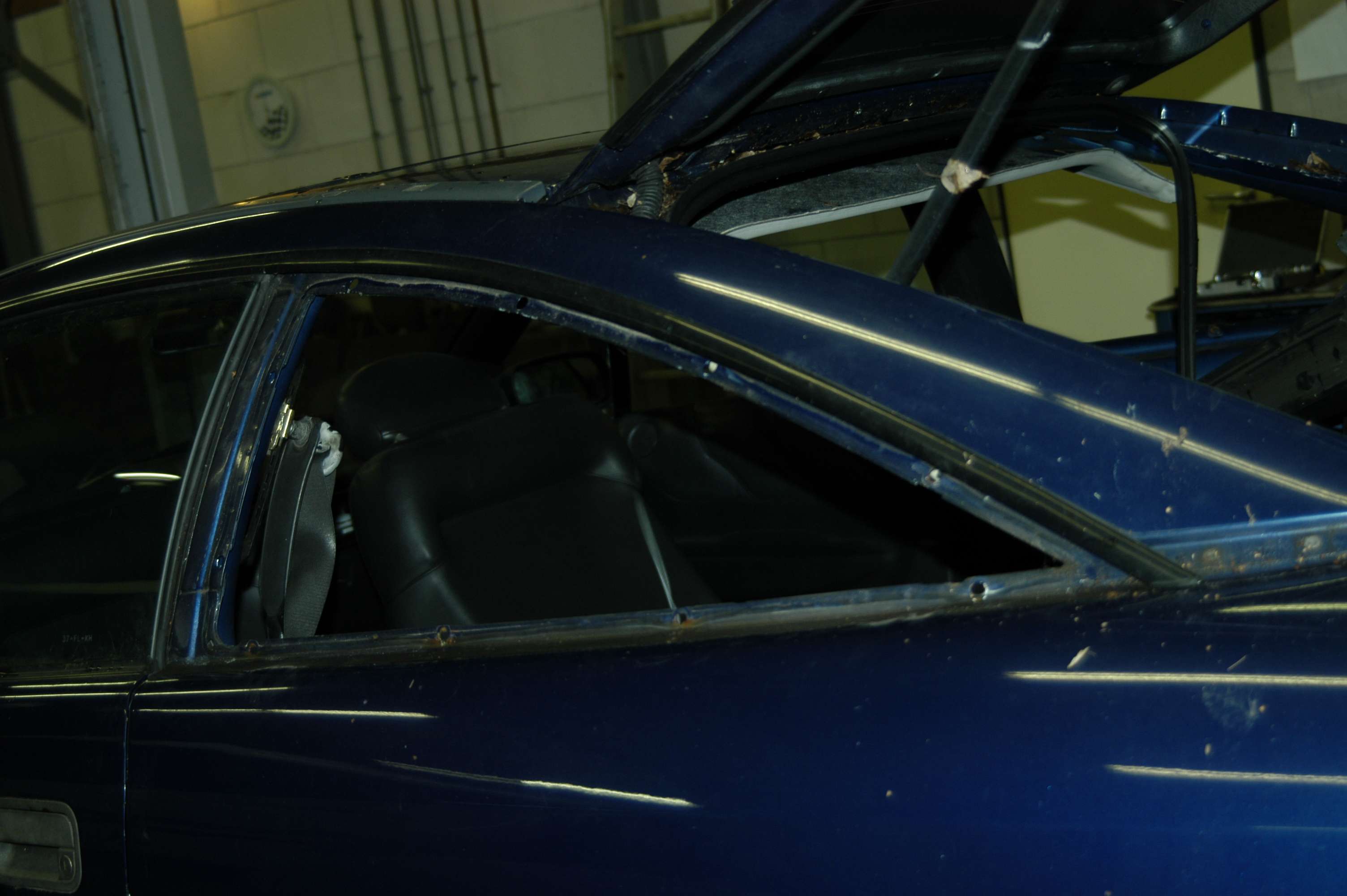

Rechter zijruit gedemonteerd.
Links ook meteen maar.

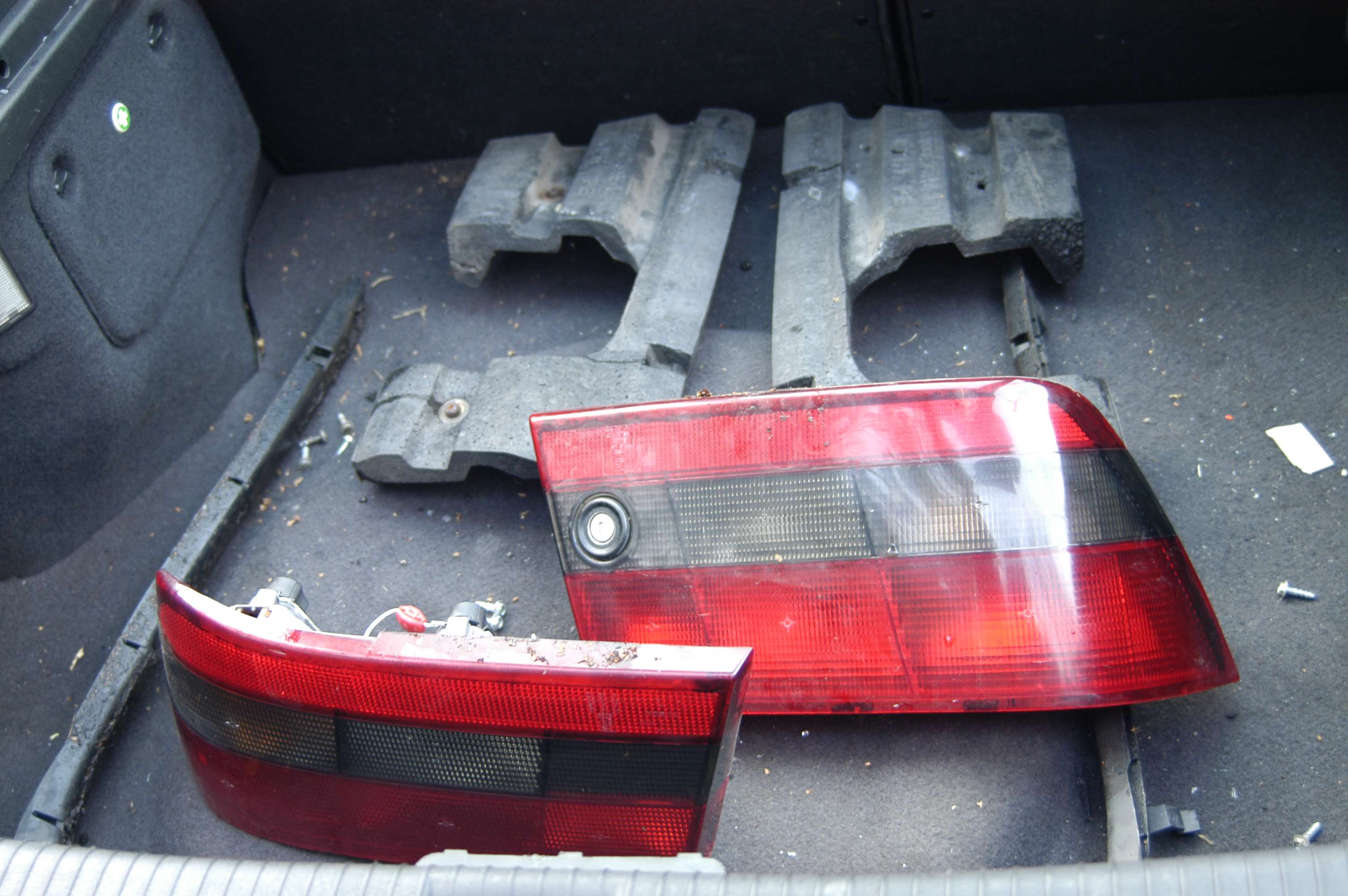

Het is helaas niet anders ik zal de kattenbak moeten gebruiken voor opslag van alle delen, mag al blij zijn dat mijn baas zo gul is om me de werkplaats te laten gebruiken.

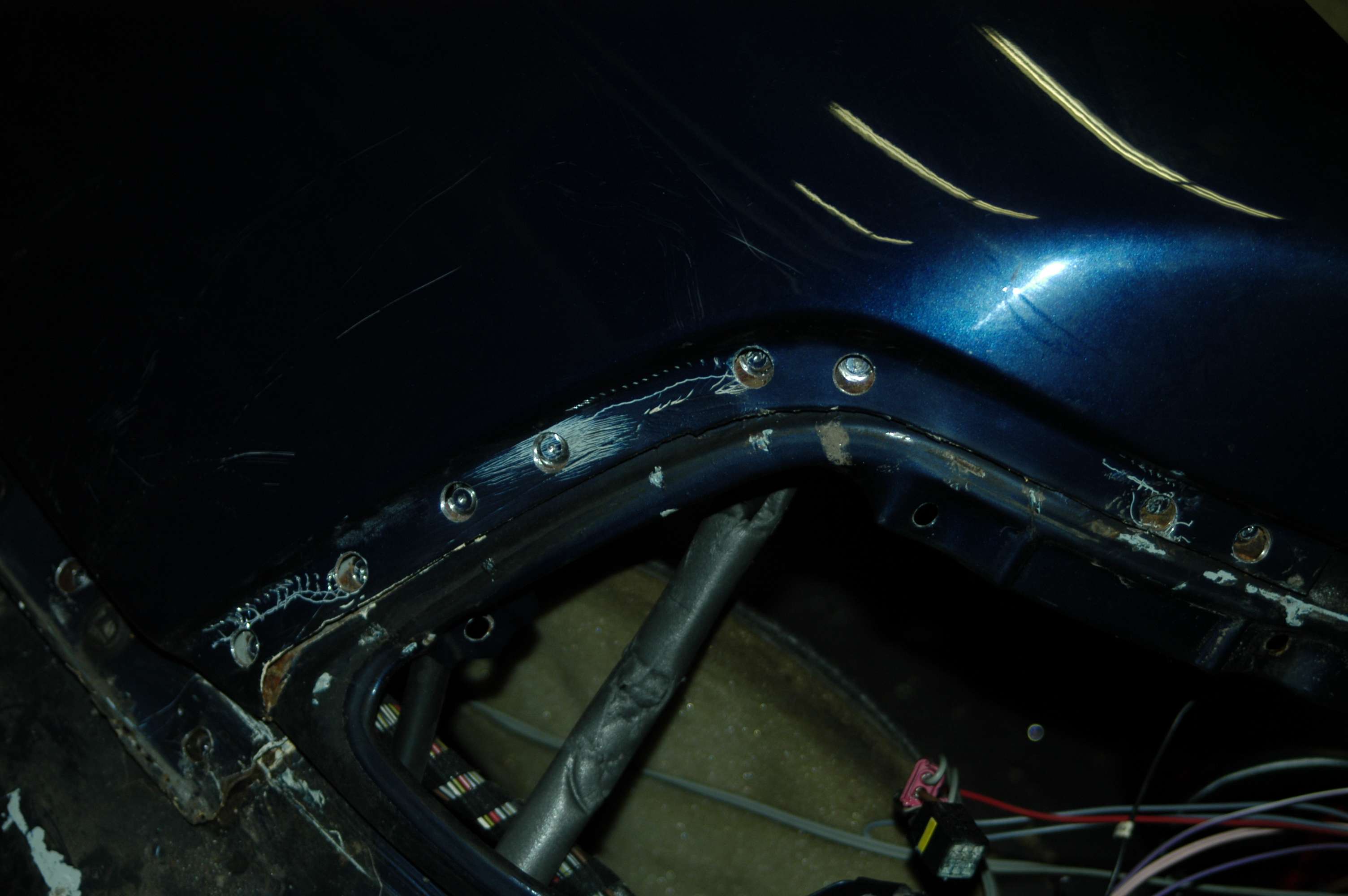

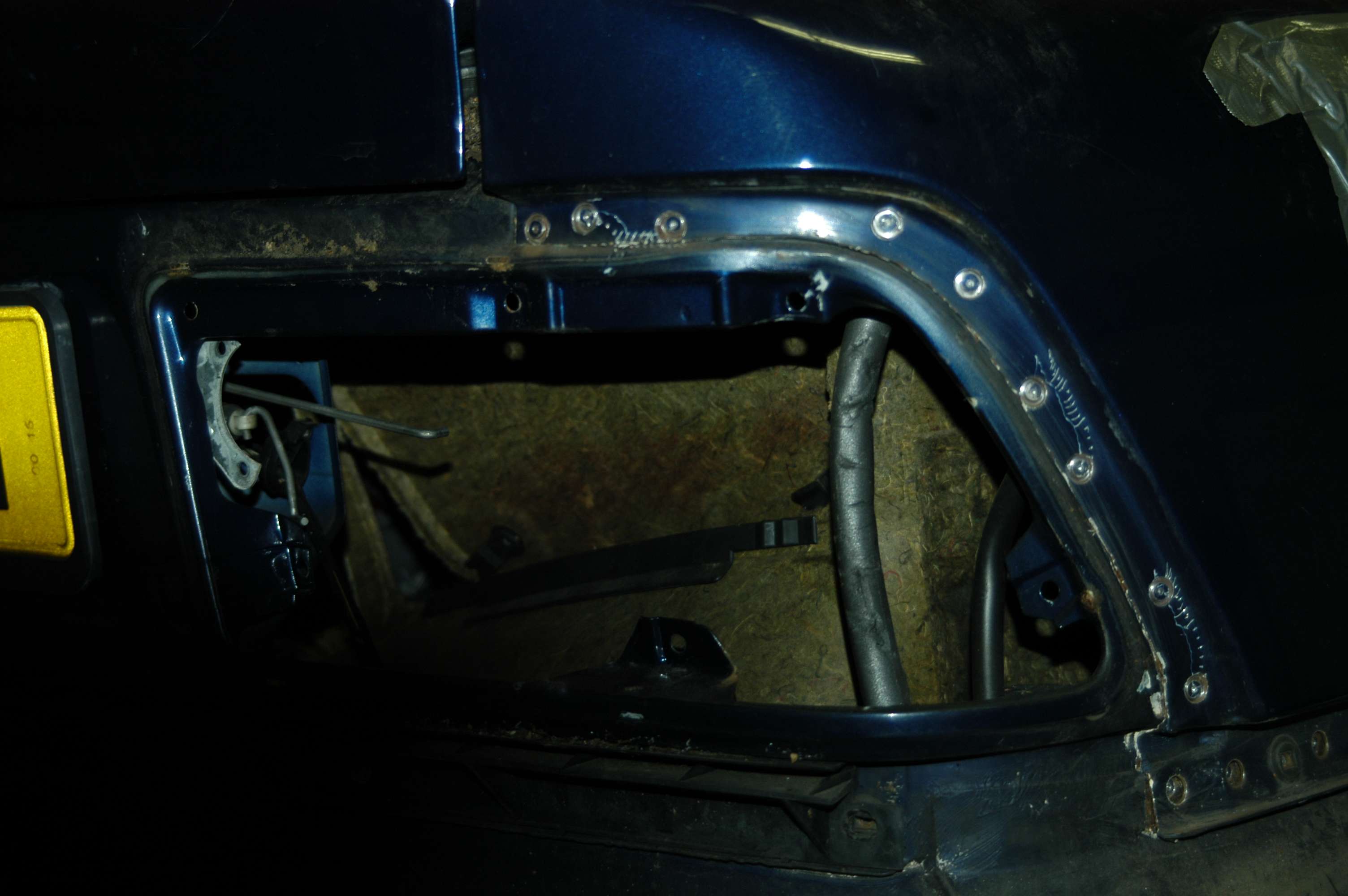

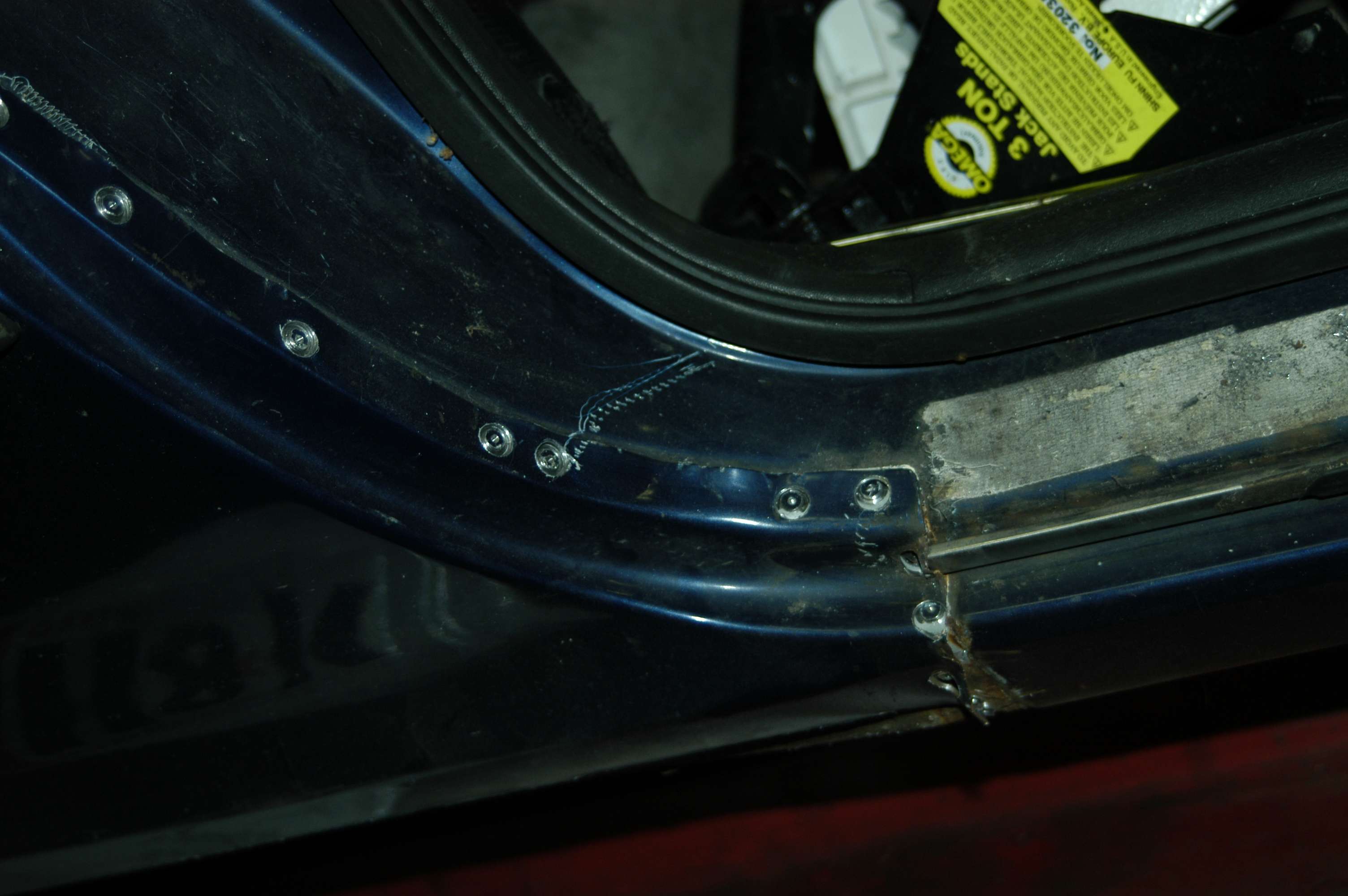

Ow help nu moeten we in de praktijk gaan brengen waar we voor geoefend hebben, als dat maar goed gaat

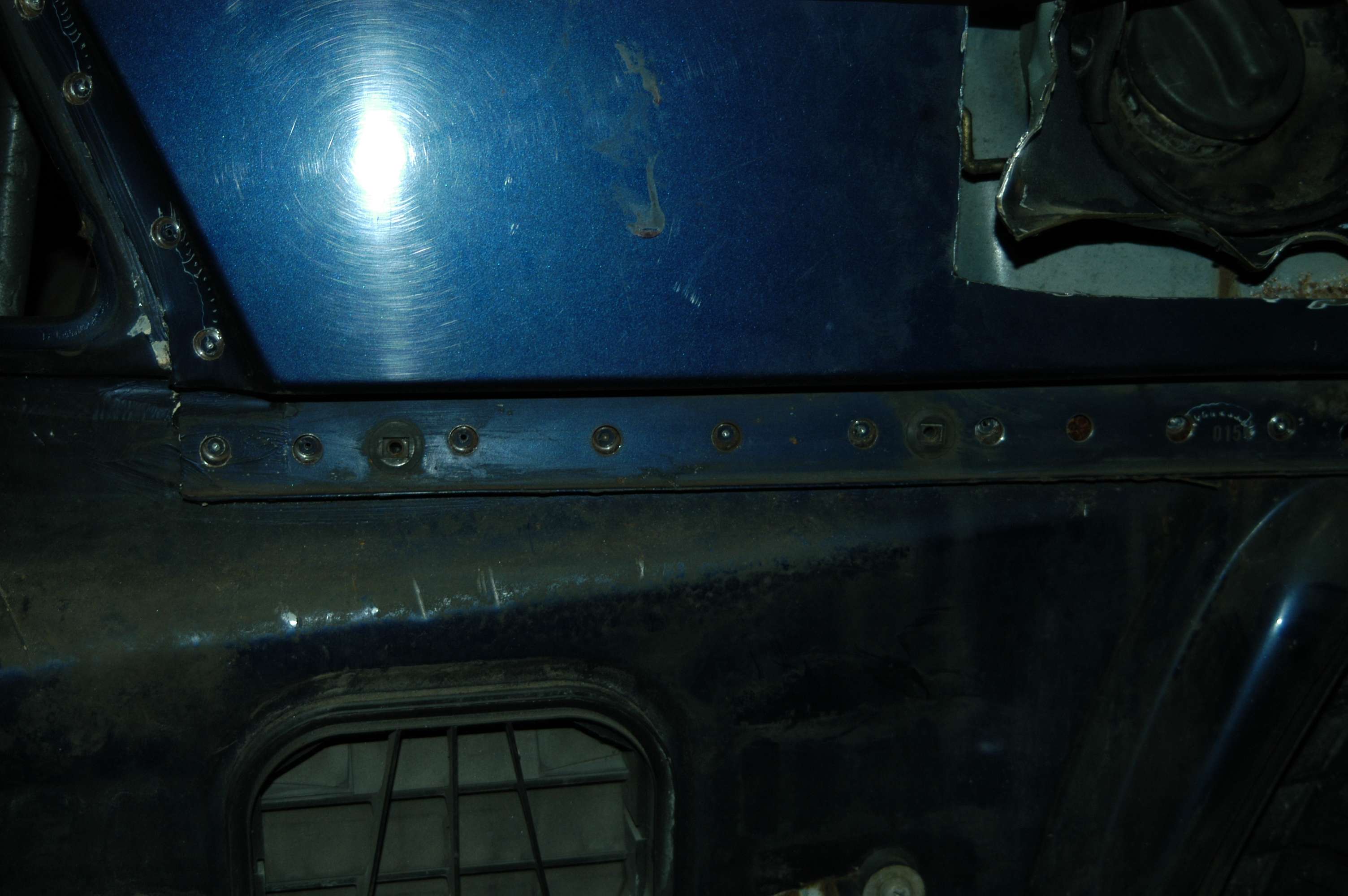

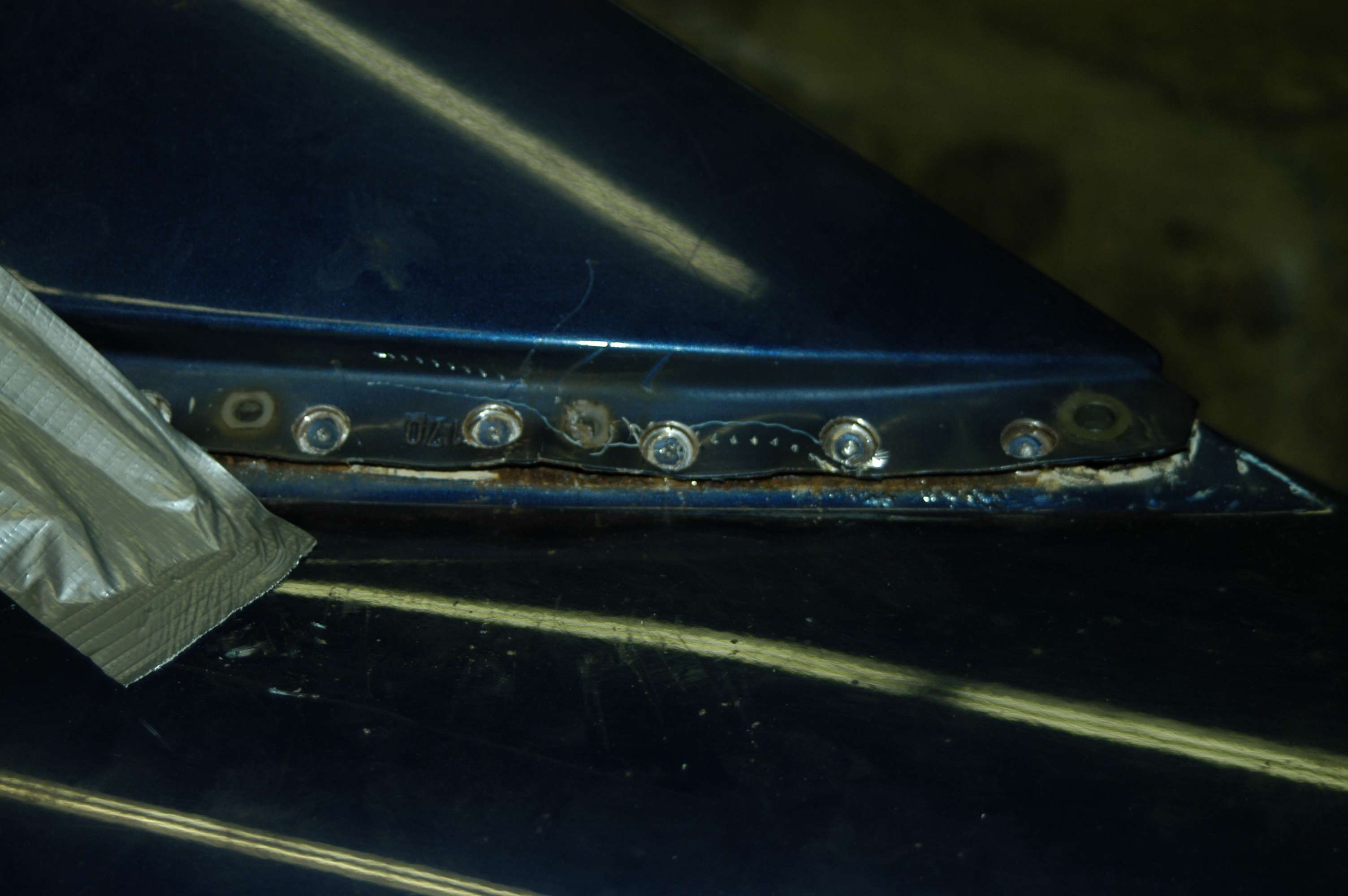

.... klein putje maken mooi in het midden van 2 puntlassen met een 2mm boortje zoals we geleerd hebben, freesje er tegenaan, beetje wrikken met een platte schroevendraaier.... WEL VERDOMME HET WERKT!!
Je hebt meteen de goede smaak te pakken en jaagt de hele rij er in 1 keer door. De uitschieters her en der zijn mijn eigen domme schuld omdat ik te gretig/ijverig werd.
Hier moest ik helaas ophouden omdat het te laat werd.

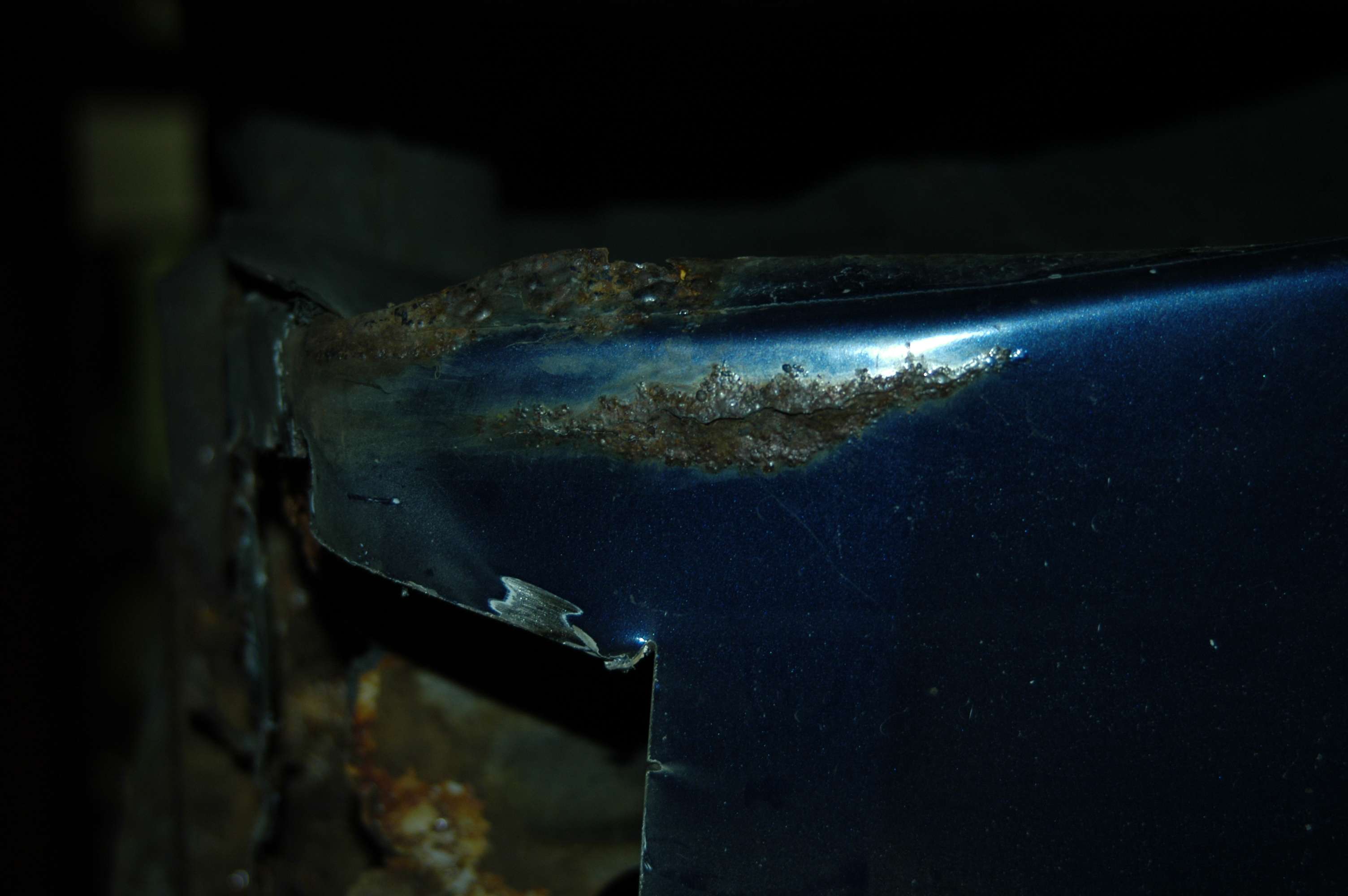

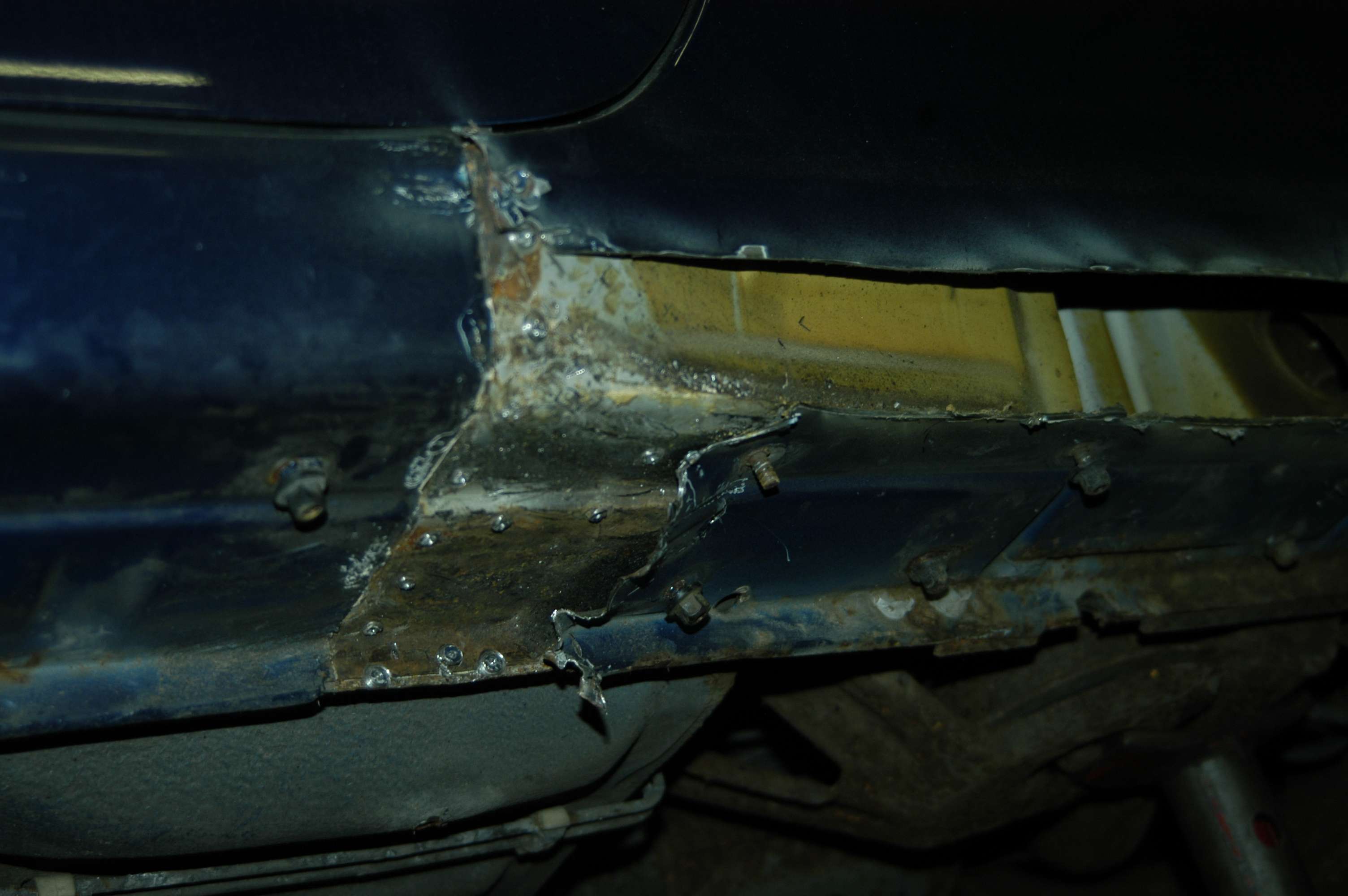

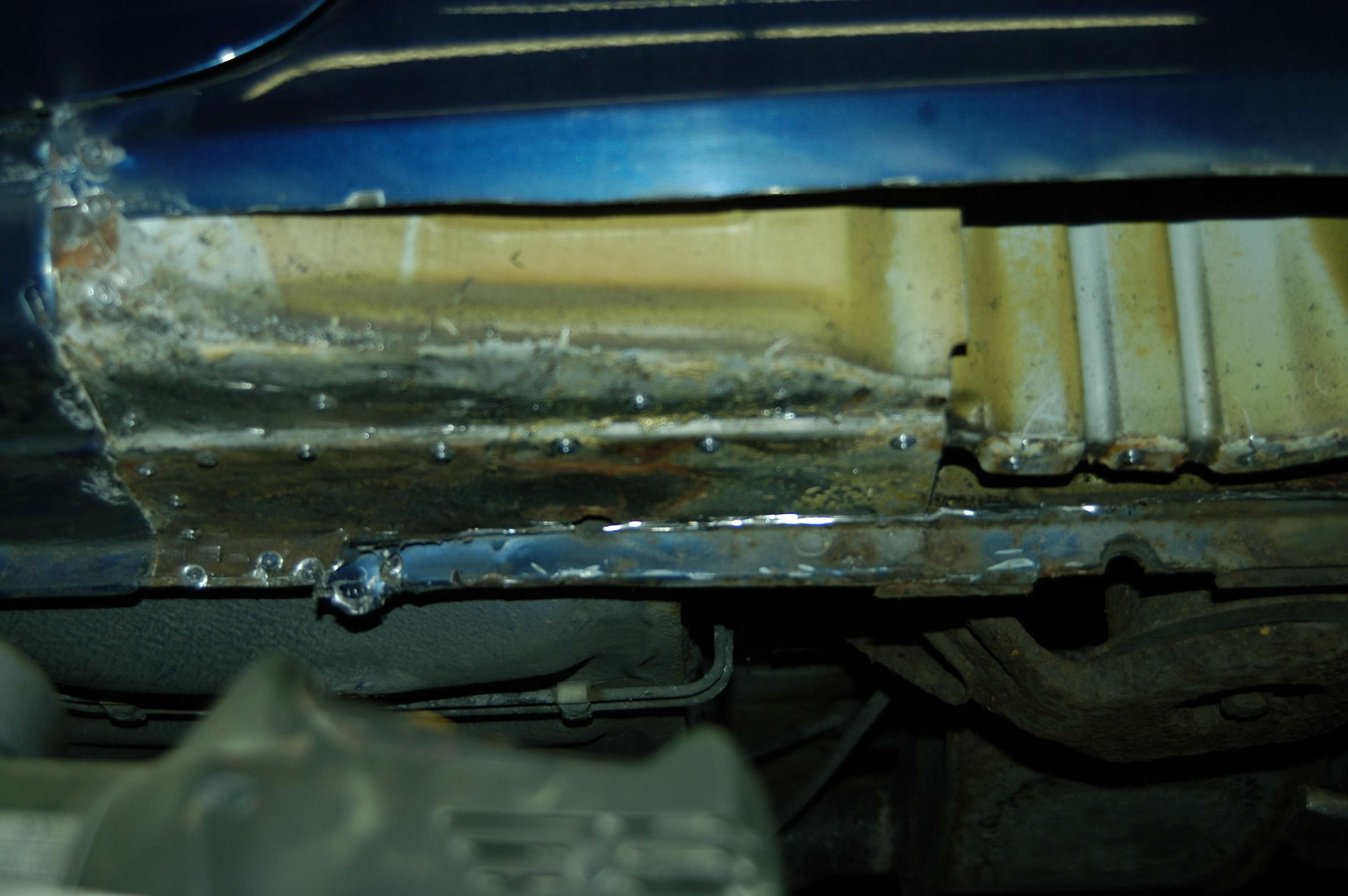

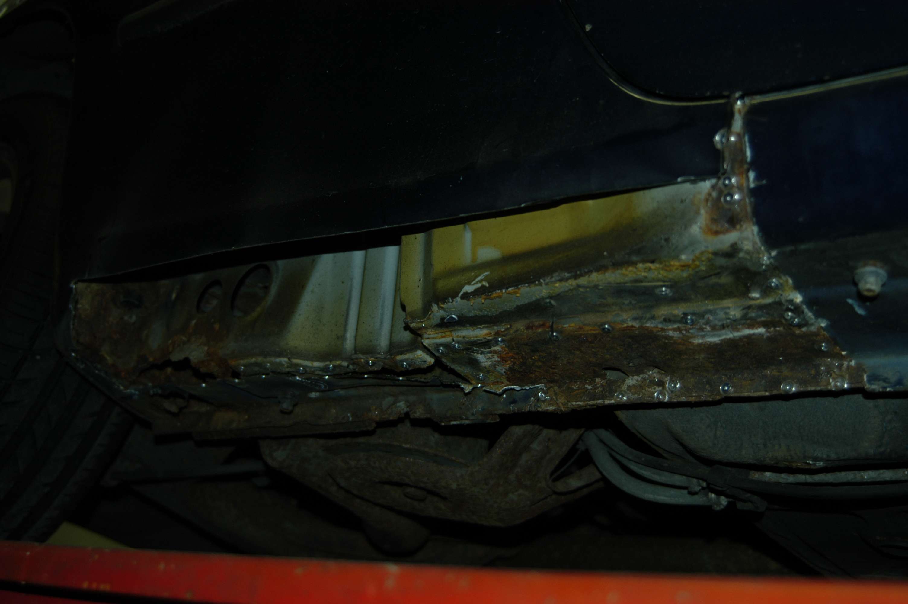

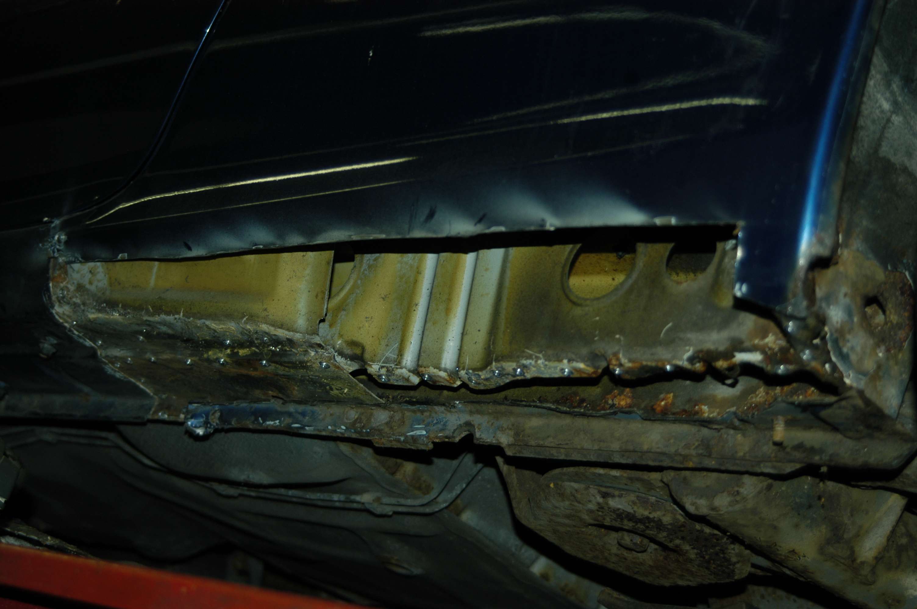

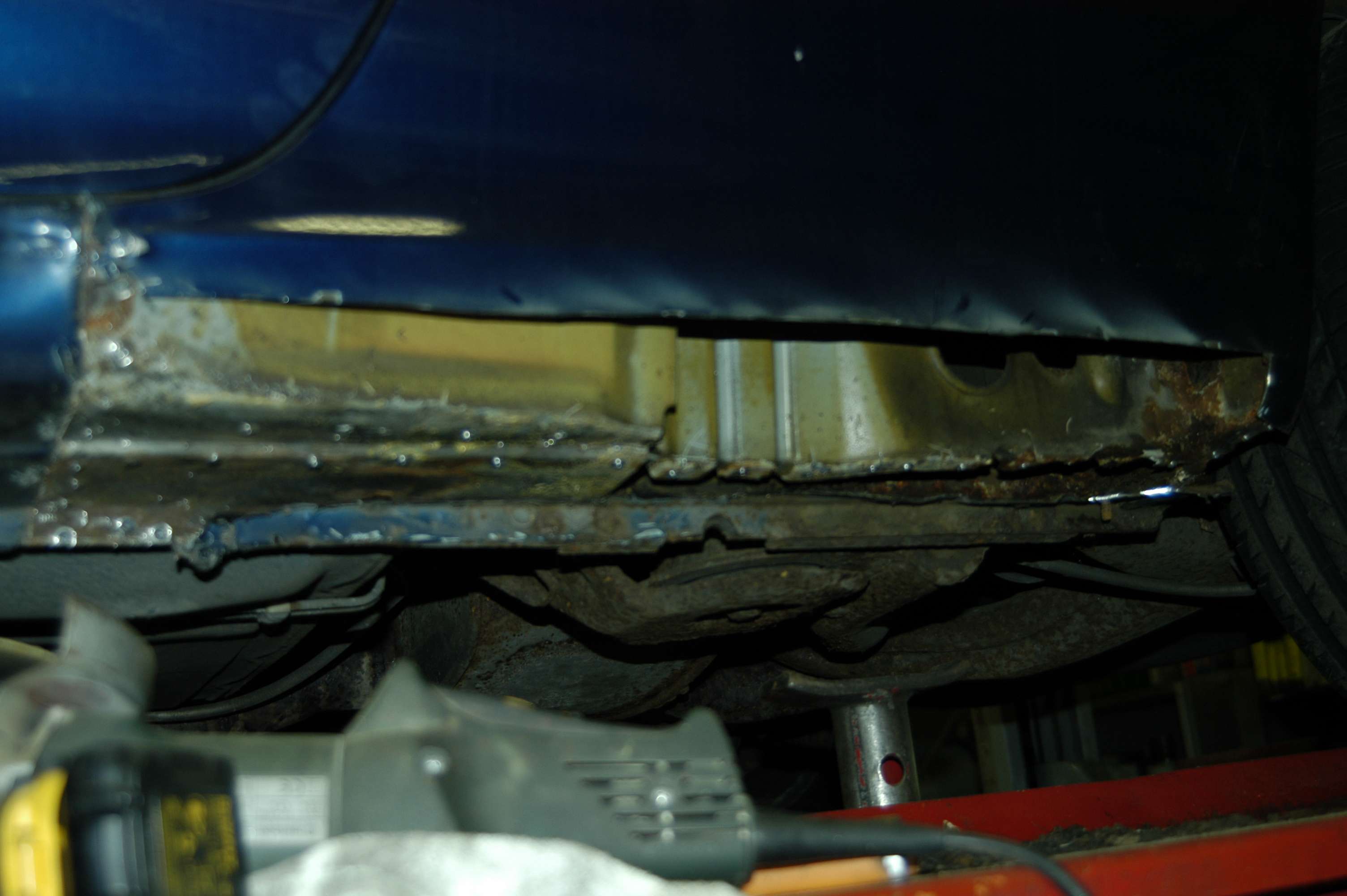

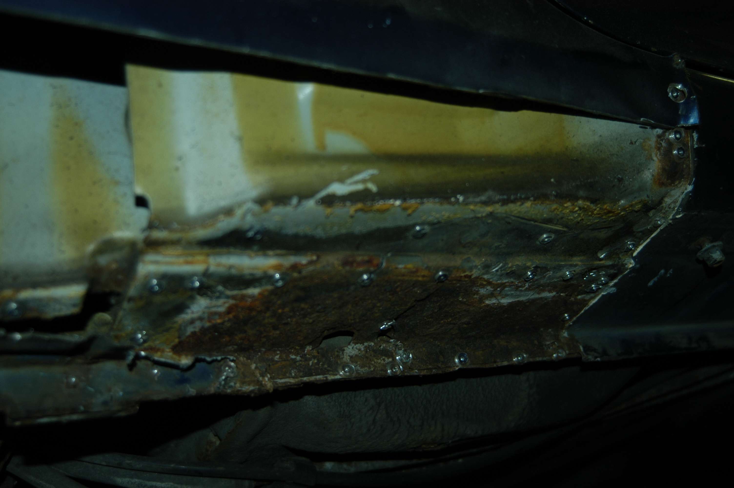

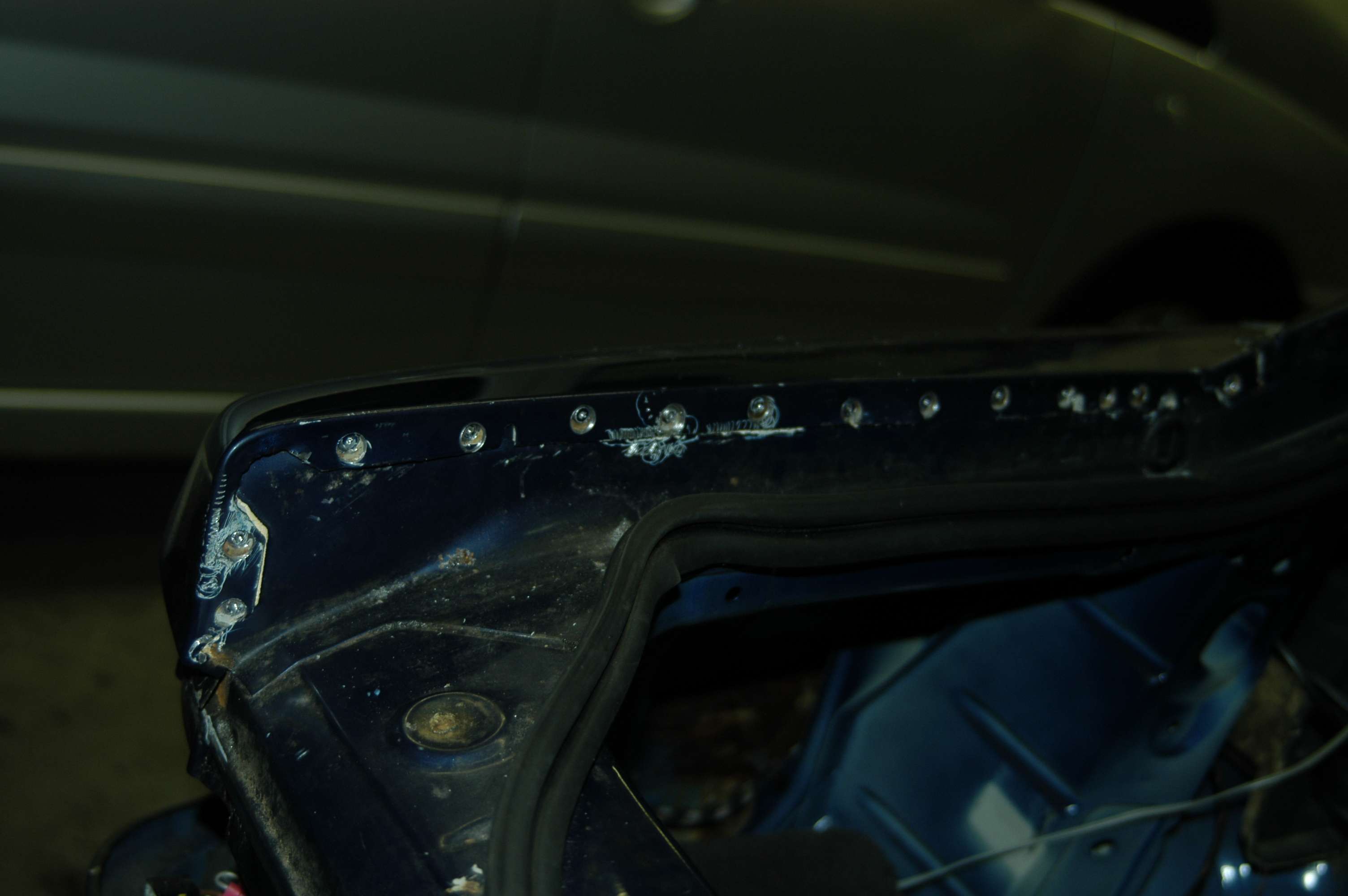

De avond daarna ging het weer verder, de onderkant van het raam en de zijkant van de deur zijn geen foto's van gemaakt.

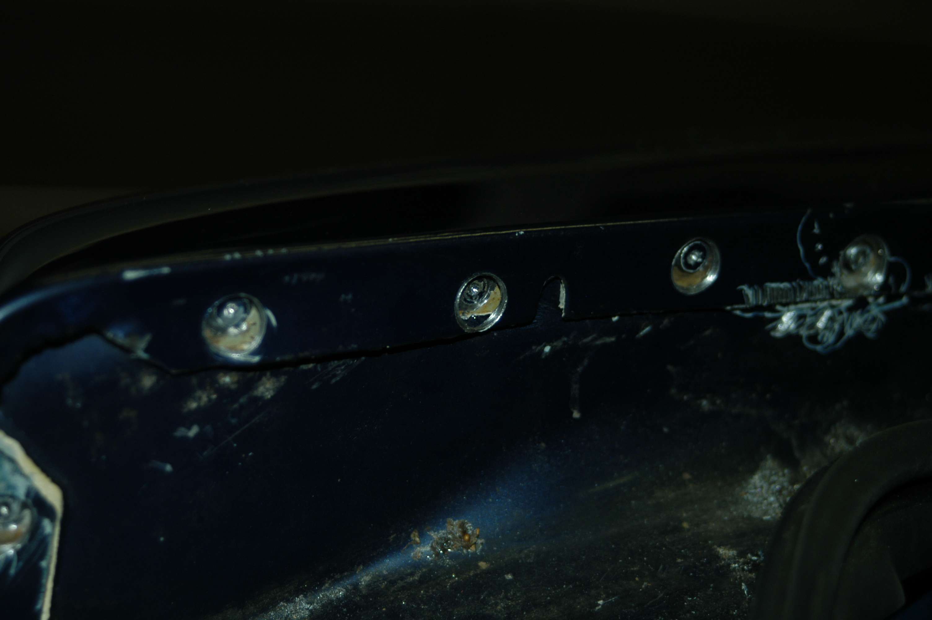

Getver dit krijg ik nooit los zonder er vooraf stukken uit te slijpen met de flex durf ik dat wel... hmm deze zijkant is enkelwandig plaatwerk daar zit vast niets achter, even een stuk door halen en dan ombuigen om te kijken wat er achter zit... eeeeej super een hele open ruimte, kijkt stukken beter nu hebben we tenminste uitzicht op wat er wel en niet weg kan... even zo ver mogelijk door naar achteren, dan omlaag tot het niet verder gaat en weer terug naar voren met onderstaande foto's als resultaat.
Nog even een extra stuk aan de achterkant doorflexen zo ver mogelijk naar binnen toe en dat was het weer voor deze avond.
Toch maar niet helemaal er af halen omdat het nieuwe linker scherm wel bij GM-Tuning binnen is maar nog niet bij mijn plaatwerker die liever wil wachten tot rechts ook binnen is.

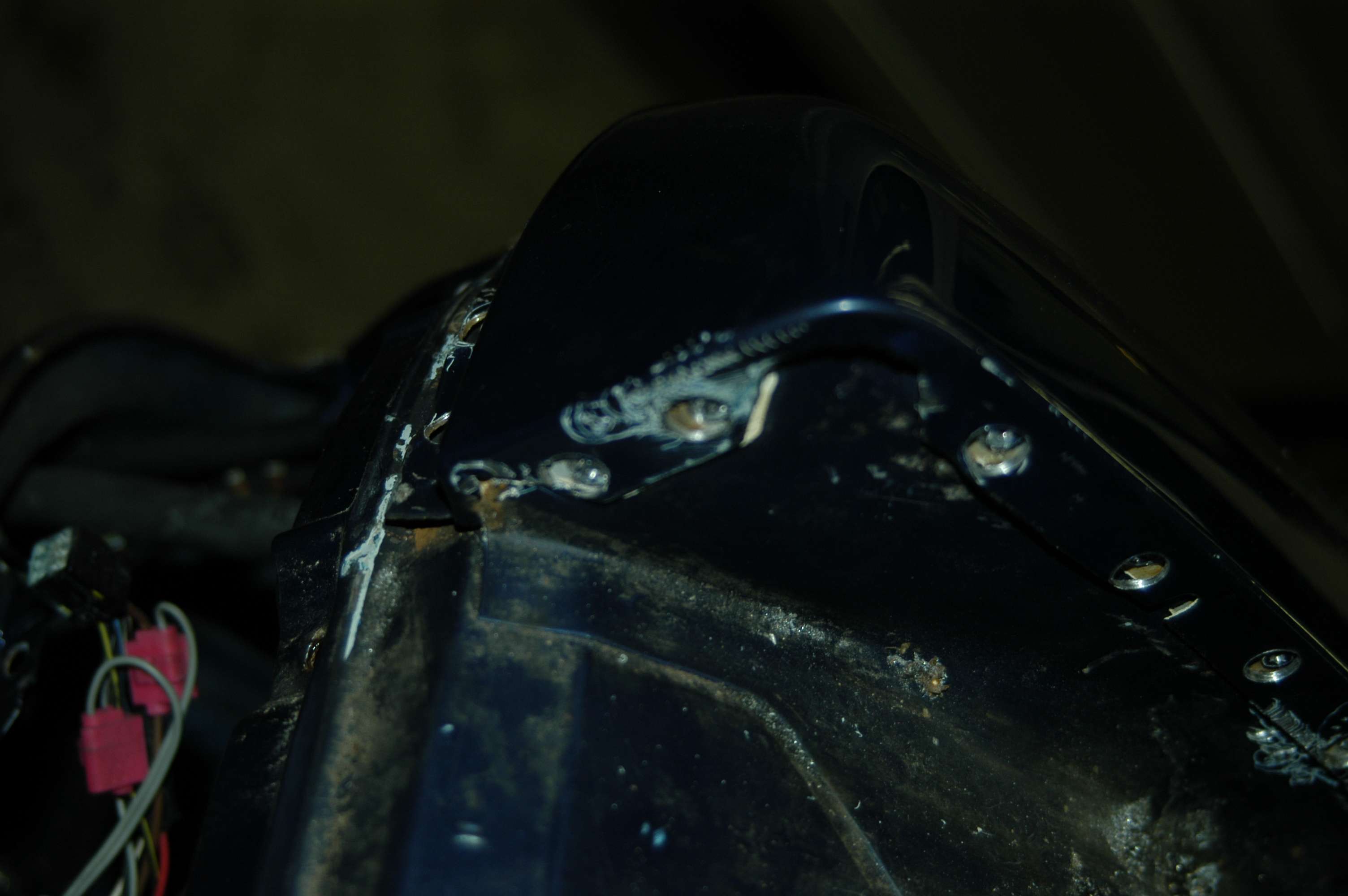

Nou dan zullen we dat rechterscherm maar met een noodgang in 1 avond net zo ver krijgen als de andere kant!

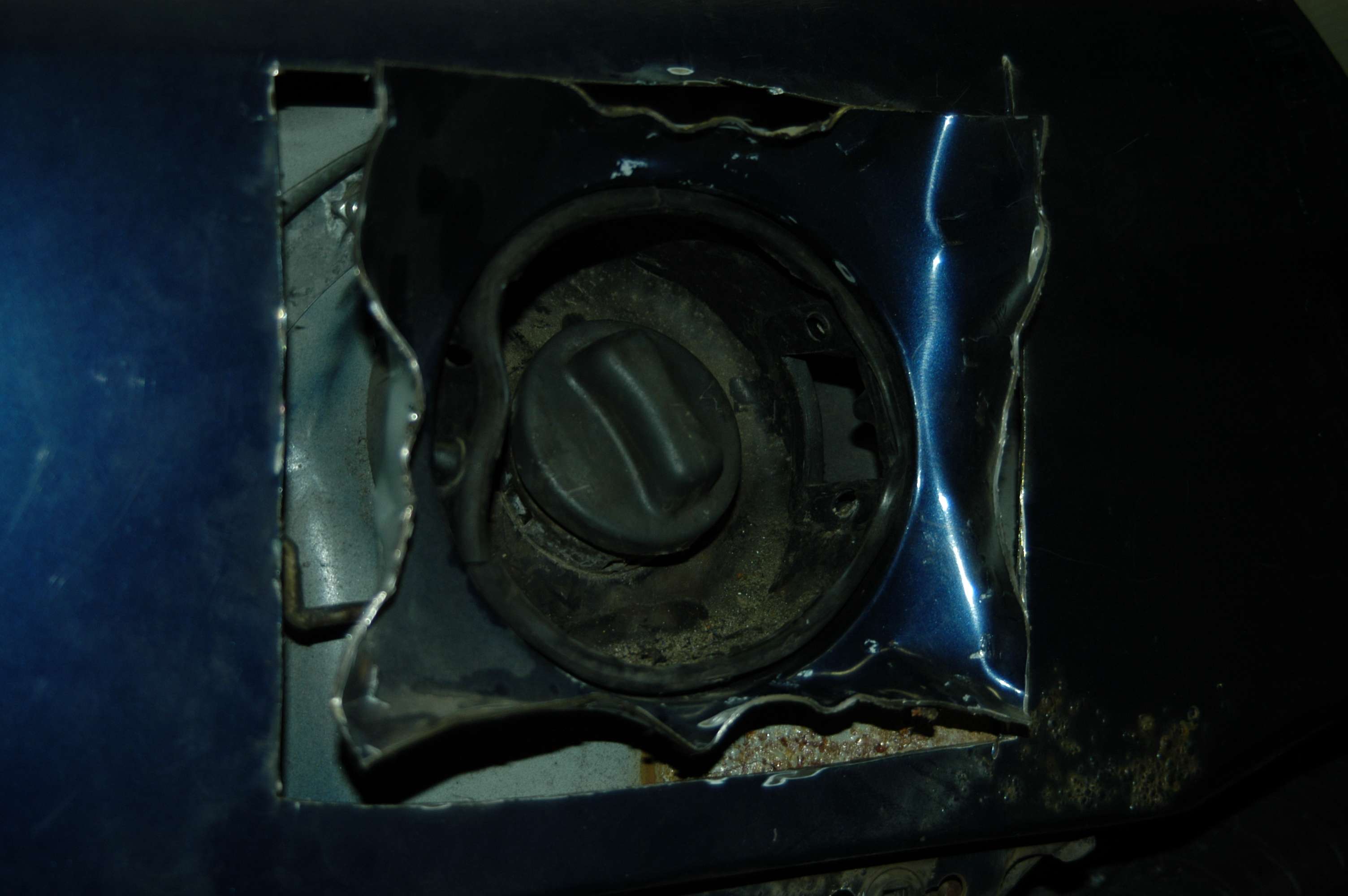

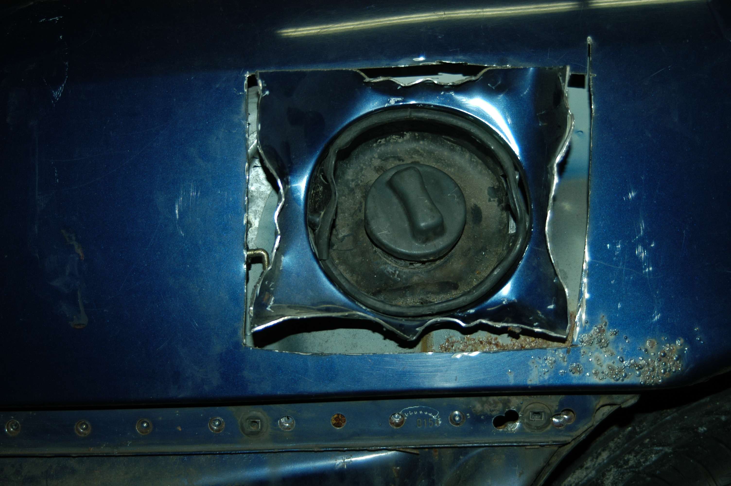

Mammie hoe moet dat nou met de tankopening
... HEEEEEEEL voorzichtig beginnen met een vierkant er omheen uit te slijpen, eerst ombuigen om te kijken waar we naartoe kunnen en dan pas verder.
Onderstaande foto's laten zien dat het gelukkig goed gekomen is, het stangetje van het tankklepslot hebben we keurig netjes gemist

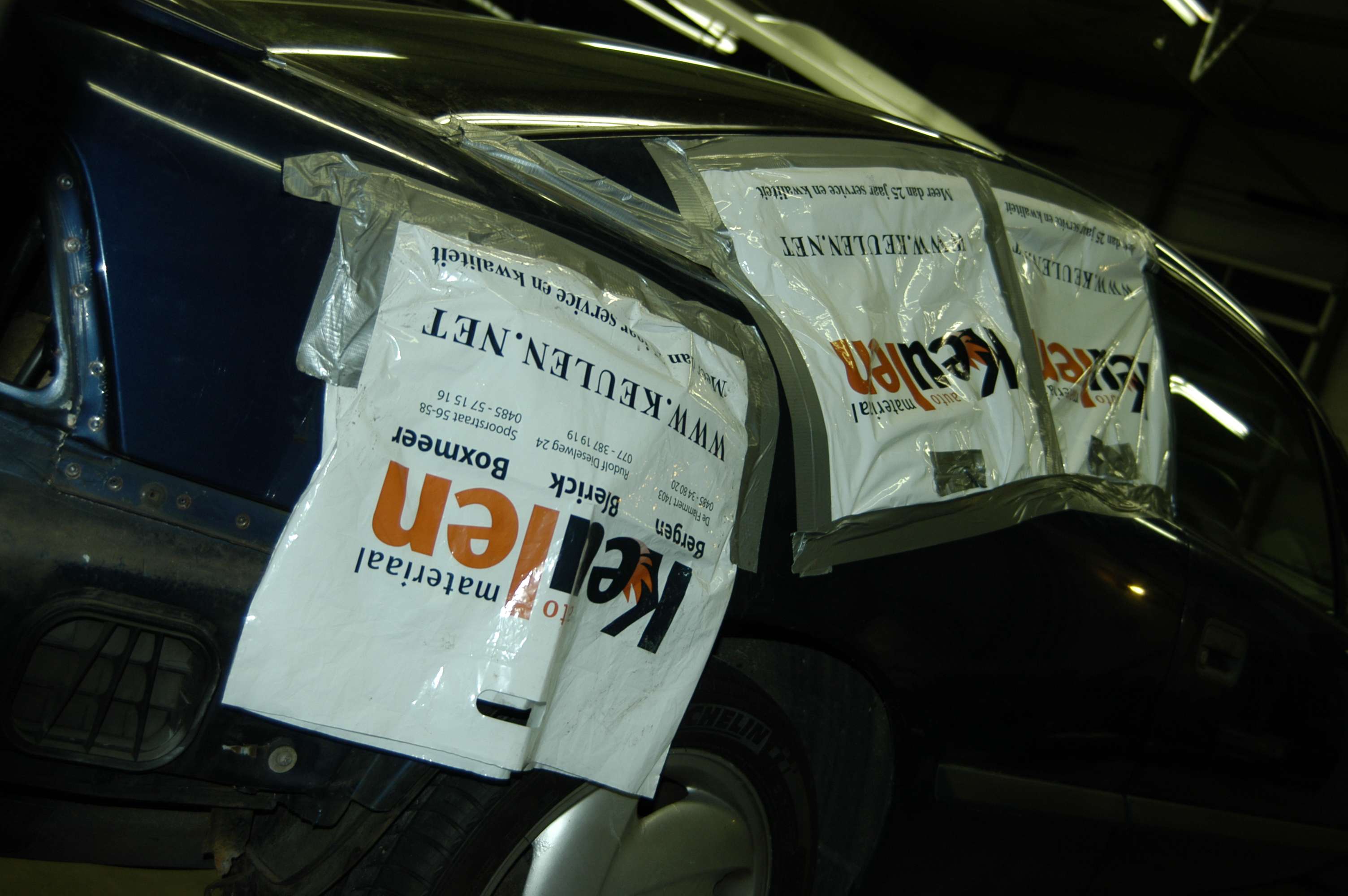

Tijd om alles weerbestendig af te dekken.

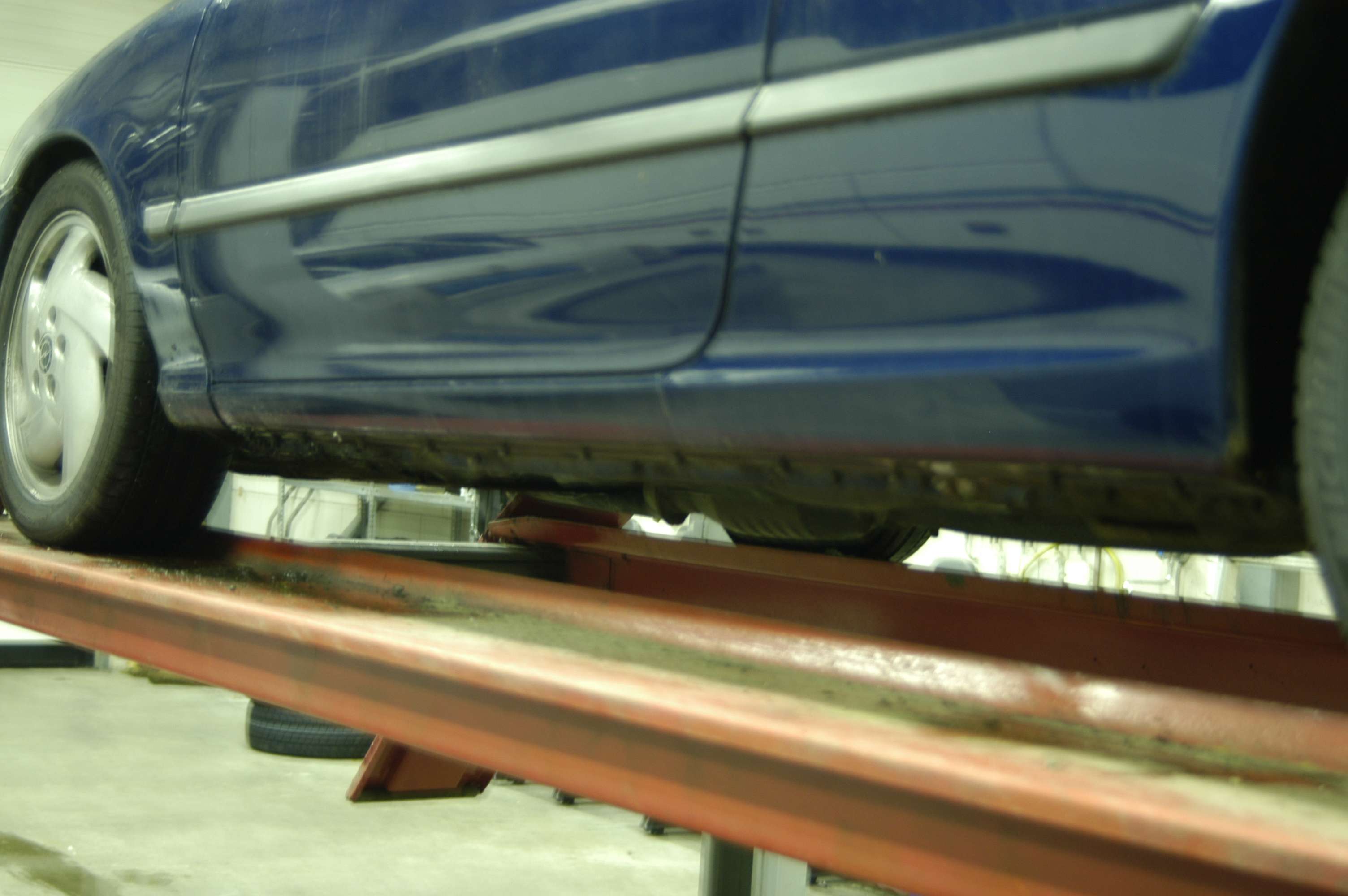

Re: Nieuw speeltje *31-12: het begin is er (+ foto's)*

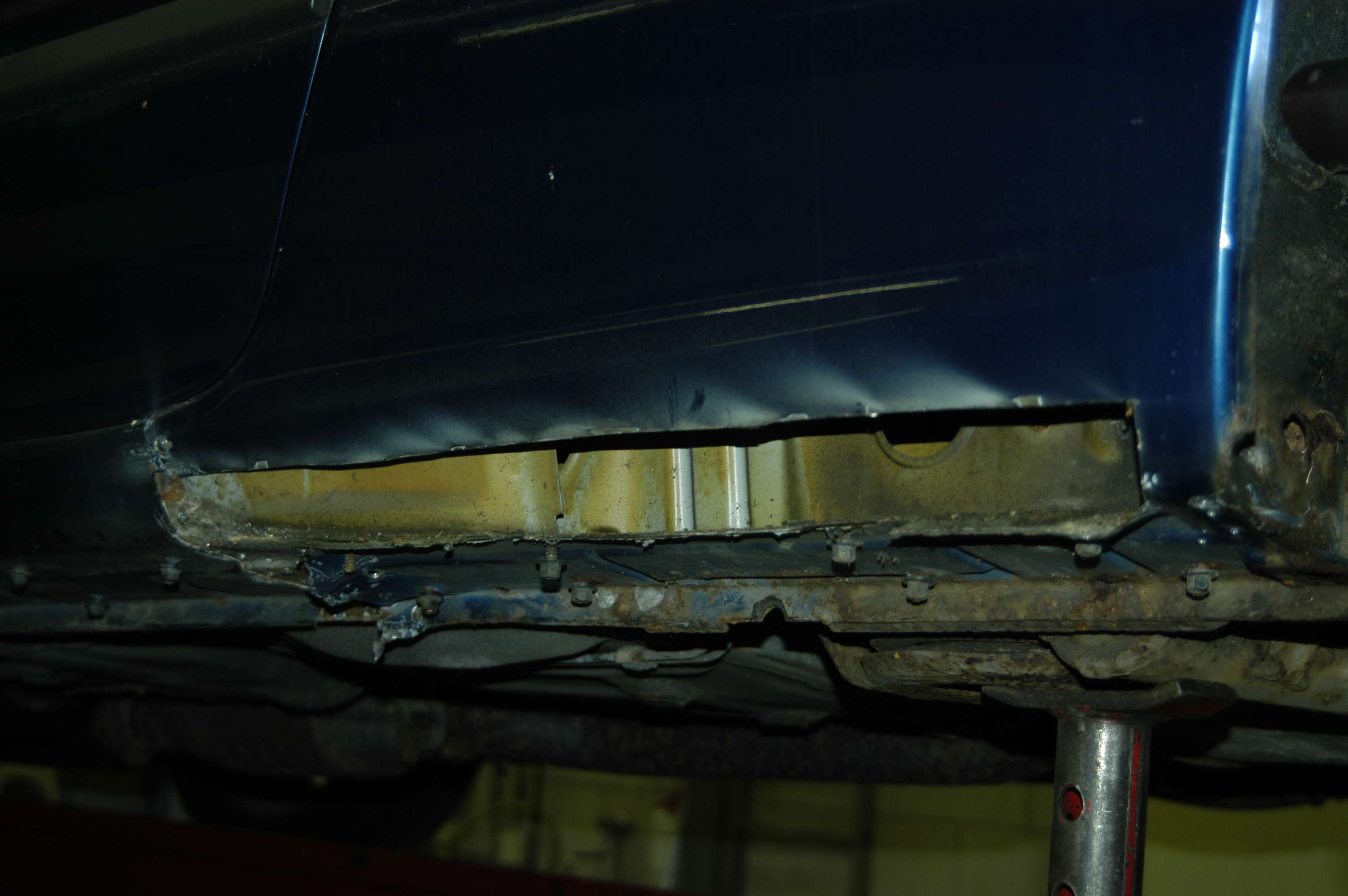

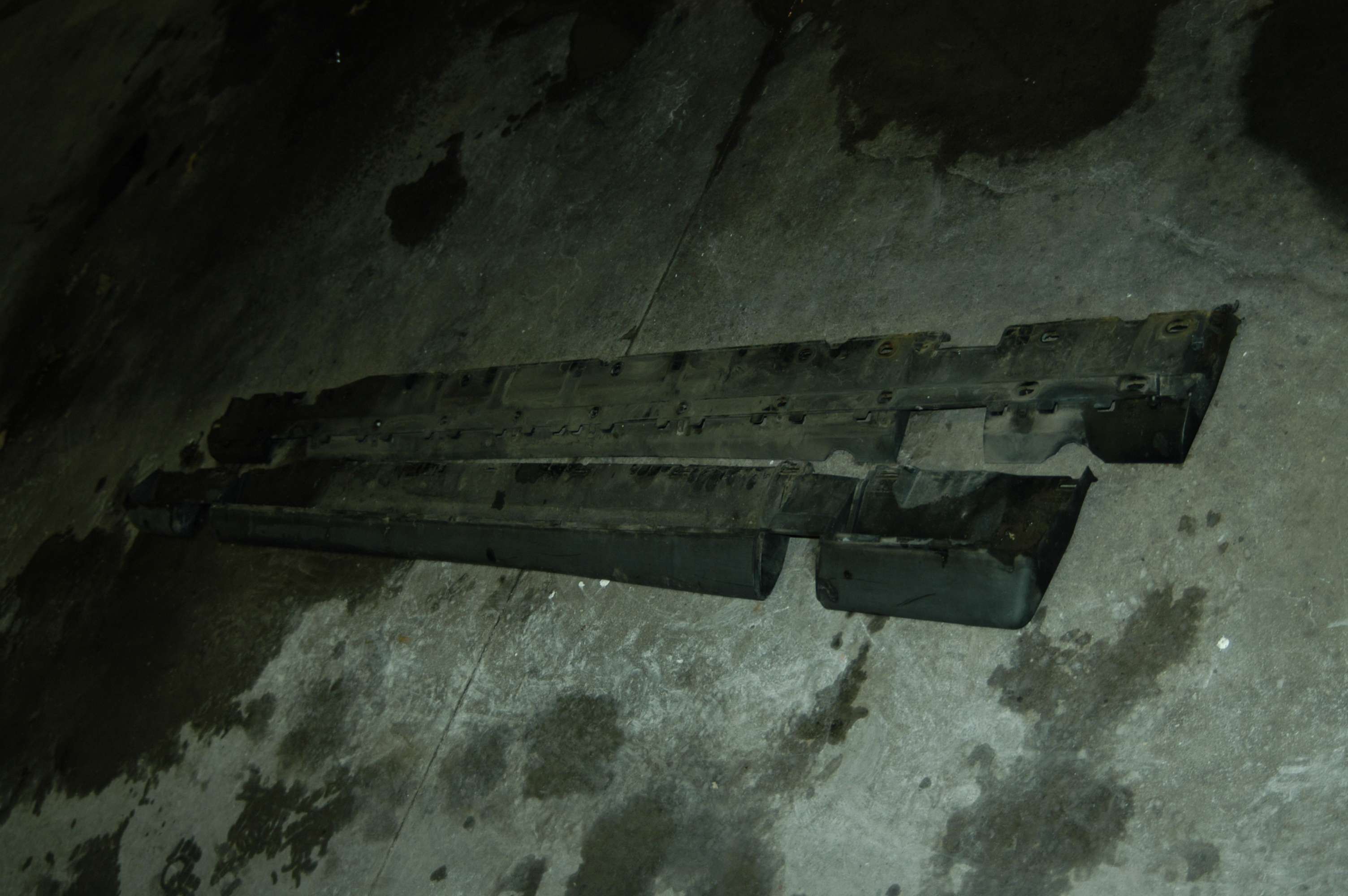

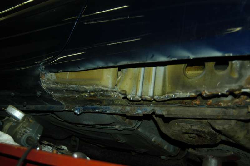

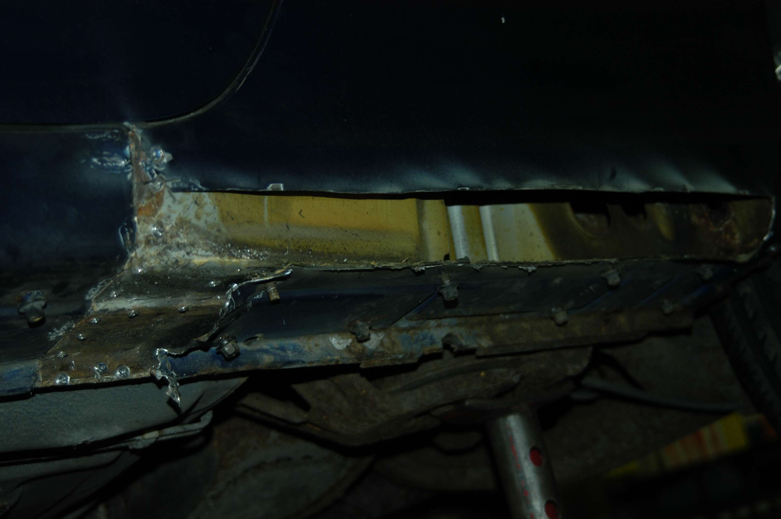

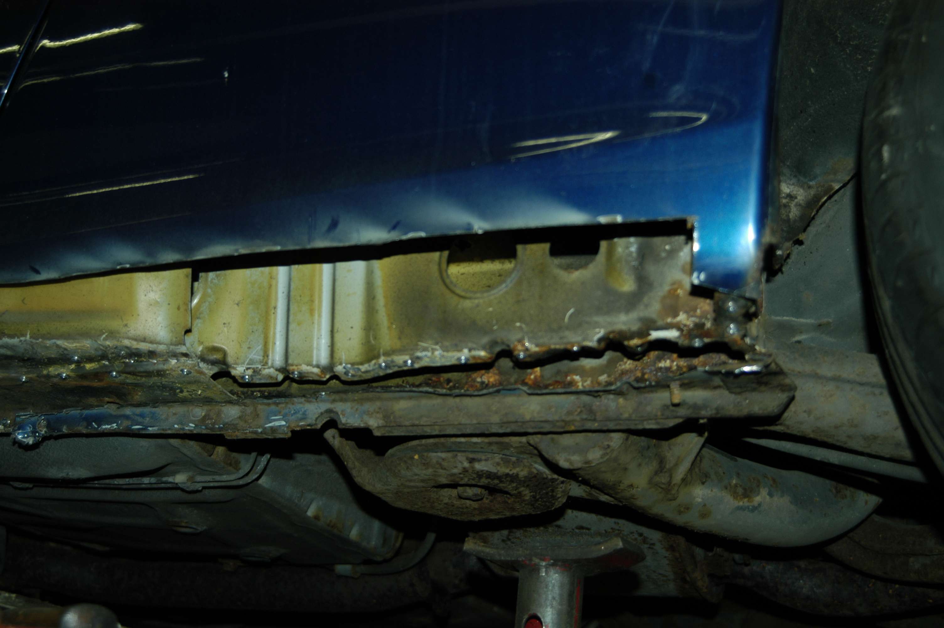

Wat ook leuk is:

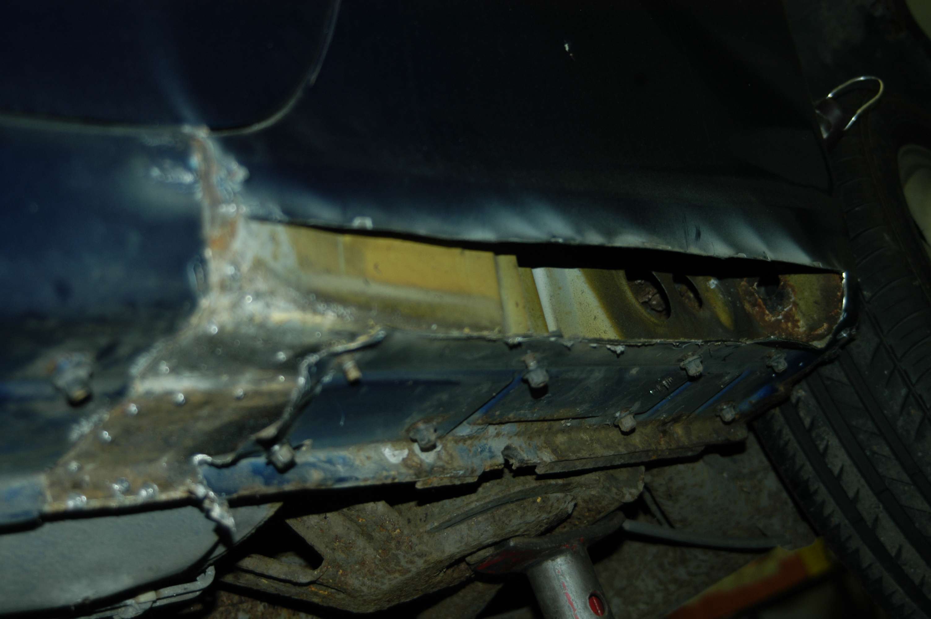

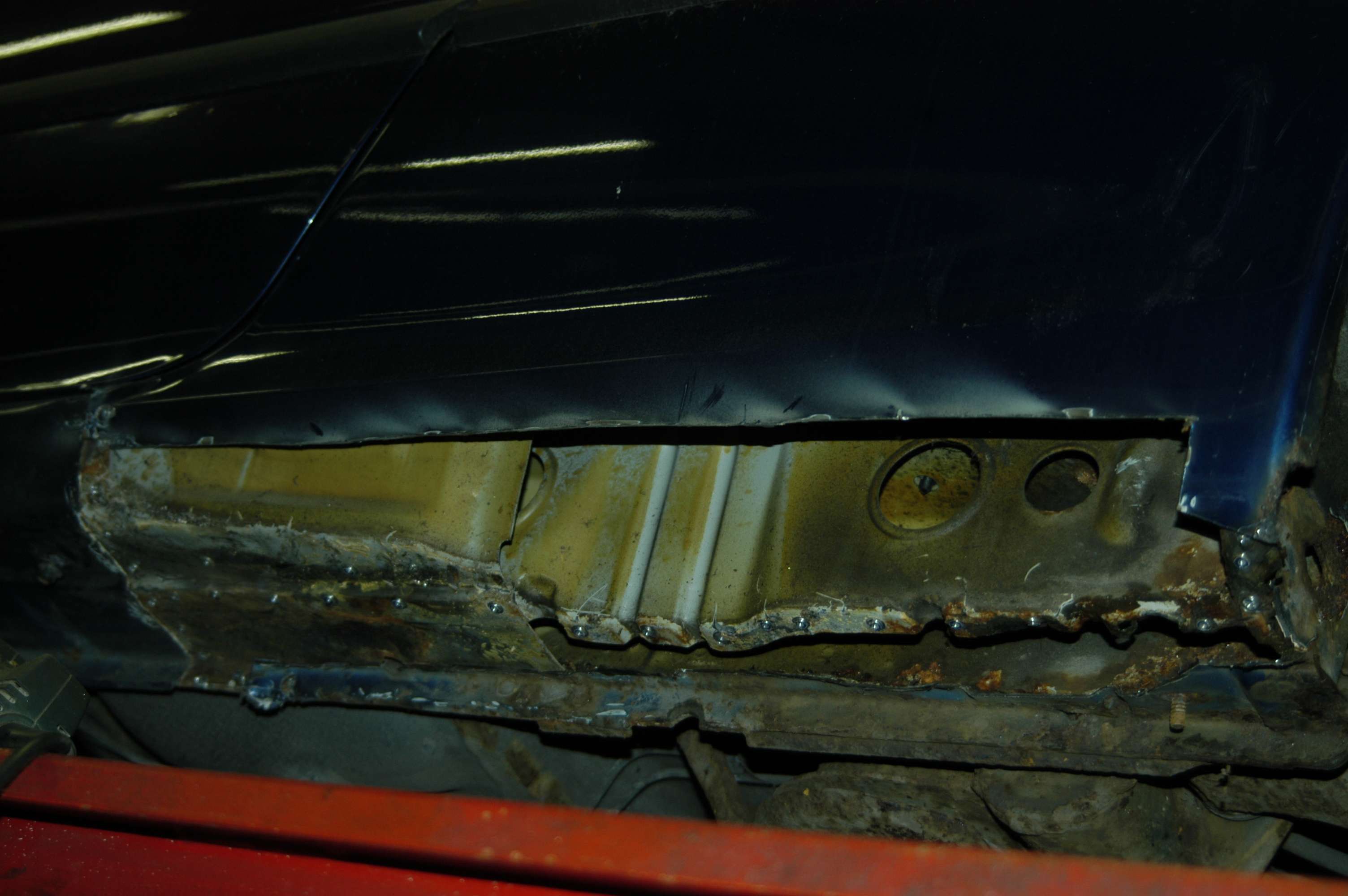

1: de dorpels kunnen blijven zitten omdat er volgens het deskundige oordeel van de plaatwerker alleen vliegroest op zit aan de onderkant!
2: niet alleen de versterkte Irmscher gasveren zijn nog leverbaar, ook de montageset inclusief de voetrubbers (degene die nu op de auto zitten zijn helemaal gescheurd en broos door leeftijd) voor mijn spoiler blijken bij Irmscher Classics nog altijd verkrijgbaar te zijn terwijl rechtstreeks contact met de hoofdafdeling van Irmscher in eerste instantie niets opleverde!
Een minpuntje is dan weer dat sinds gister de motor hondsberoerd loopt met enorm luide knallen uit de uitlaat, stationair houdt hij niet vol en het lijkt wel of niet alle cilinders mee doen en/of hij verzuipt (bougies zijn koolzwart en stinken naar benzine)
Maar goed dat is van later zorg gezien de locatie van de auto en de plaatwerker.

Als ik dit zou tegenkomen zou ik hem zo achter op een kar zetten en naar de sloop rijden......

Als je zo door gaat besmet ik die BoerenMestWagen van jou dalijk ook met een paar roestspikkels
Zo erg is het nou ook weer niet hoor mijn vorige was veel krokanter.
Let wel ik had voor ik hier aan begon nog geen enkele ervaring met plaatwerk dus dank voor de respect

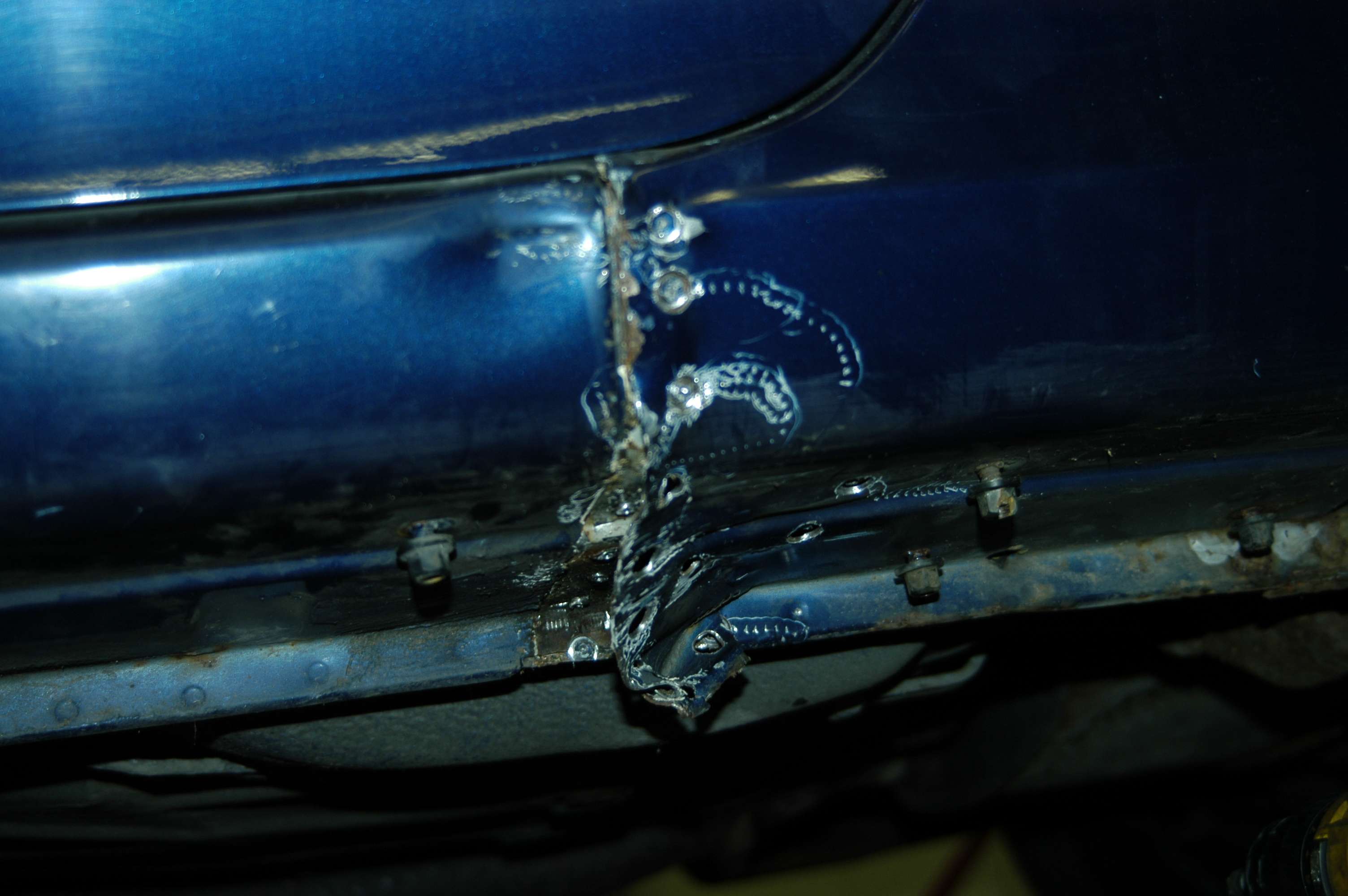

Leepu ?InjectTheVenom schreef:de dorpels kunnen blijven zitten omdat er volgens het deskundige oordeel van de plaatwerker
[mag ik dat zeggen?] Het ziet er wel heel erg amateuristisch en slecht uit[/dat mag ik wel zeggen]

Verwacht je hier nou echt een serieus antwoord op?
JP schreef:Leepu ?InjectTheVenom schreef:de dorpels kunnen blijven zitten omdat er volgens het deskundige oordeel van de plaatwerker![]()
Good luck...... I guess you need it.....

Misschien mis ik het punt van dit topic, maar ik zou mijn auto ook niet heel graag langs brengen.

Eigenlijk kun je wat mij betreft verrekken maar vooruit omdat je het zo vriendelijk vraagt
Dat het er amateuristisch uit ziet is een open deur in trappen want inderdaad dit is met wat minimale oefening mijn eerste onderneming maar ik heb in ieder geval wel het lef om het ZELF te doen. Ziet het er door enkele uitschieters af entoe slecht uit? Geef ik eerlijk toe maar alle begin is nou eenmaal moeilijk.
Gaat dit een Leepu onderneming worden? Daar kan ik kort in zijn.... nee. Er komt origineel GM plaatwerk voor terug zonder gedrochten uit/verbouw zoals alleen hij ze maakt. Ik haal alleen het plaatwerk los en werk het zover af dat er slechts minimaal werk over blijft voordat de nieuwe delen er op gaan.
