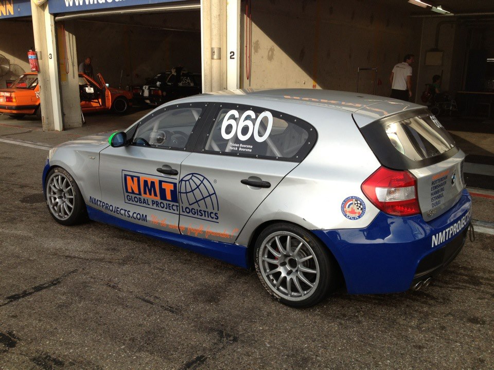

Nieuwe blok van BMW staat nu bij MDM om ingebouwd te worden. Dit is een test blok van BMW zelf die max. 2000km gelopen heeft. Nu is men bezig om alle aanbouwdelen over te zetten. Als dat gereed is gaat er een ander uitlaatsysteem onder incl. spruitstuk en racekat. Waarschijnlijk hebben we dan geen problemen meer met de standaard katalysator.

Vanmorgen bij de auto wezen kijken. Blok hangt nu klaar op de bok. Spruitstukken van Supersprint waren ook binnen, zag er fraai uit. Moet alleen nog een tussendemper gemaakt worden om het geluid te dempen want: de katalysator gaat er toch tussenuit. Dus krijgen waarschijnlijk nog wat pk's extra.

Ga je nu ook met een ander motor management rijden dan? Eerst een verbrande kat en daarna een drijfstang die naar buiten komt lijkt mij toch op veel te veel brandstof :? Toeval bestaat maar na dit verhaal vertrouw ik het motor programma iig niet :wink:
Berichten: 13479
Re: BMW 130i ex-Cup (DNRT)
Bericht door Tristan » 20 jun 2012, 11:47
Drijfstang kwam door een kapotte lager, dus heeft weinig te maken met het mengsel van de motor. De verbrande kat blijft nog steeds onverklaarbaar. Management blijft hetzelfde, dus idee is om op de sponsordag rustig te rijden om te kijken of alles goed gaat en langzaam de snelheid op te voeren. Zodra de motor weer raar gaat doen, meteen te stoppen.

Wat gebeurt bij een veel te rijk mengsel is dat je olie wordt aangemengd met benzine (omdat deze gewoon via de zuigers onderin het carter komt) en dus schraal wordt. Je zult niet de eerste motor hebben die daardoor lager schade oploopt vandaar mijn opmerking. Slaap er nog eens een nachtje over maar ik zou eerst lekker met een standaard ECU gaan rijden om te kijken of het de eerste wedstrijden goed draait :wink:

Snap je punt, Niels. Echter, ze rijden ook met een identieke 130i de Endurance (6 uur en meer) en die blijft ook heel met de standaard ECU, weliswaar aangepast door Carly Motors die de auto's destijds bouwde.

Dan zou ik de ECU door Carly laten checken of het juiste programma er nog op staat en leg ze jouw probleem voor. Eerst een verbrande kat en daarna een drijfstang lager wijzen mij op veel te veel brandstof namelijk. Ik ben altijd erg huiverig voor aangepaste ECU's want ik heb al aardig wat motor schades voorbij zien komen. Overigens ook bij motoren waarvan een cilinder niet goed mee deed etc.

Als je de cats eruit haalt moet je weer een ander programma hebben. Dan is het cup programma niet goed.
Wij hebben onze 130i laten aanpassen. Rica heeft het programma ook veranderd voor de 130i cup.
Dus ga gewoon naar Rica voor aanpassing als je ook met andere uitlaat rijdt. Onze 130i racer ging super.

Gisteren voor het eerst met de nieuwe motor en uitlaatsysteem kunnen rijden tijdens de DNRT (Supersport) races op CPZ. Allereerst, het was best warm. :hot: Maar goed, dan kon de pret niet drukken. Auto voelde goed tijdens de vrije training waarbij ik een 1.57,6 reed. Dus meteen rondetijd kunnen verbeteren. Tijdens de kwalificatie reed ik naar een 5e tijd met een 1.57,5 achter 4x M3. 1e race kunnen finishen op de 4e plek. De 3 M3's voor me kon ik niet bijbenen, puur omdat die auto's veel harder op de rechte stukken gingen. Wel veel onderstuur dus voor de 2e race bandenspanning voor naar beneden. Banden werden echt goed heet! 2e race als 5e kunnen eindigen achter 4x BMW M3. Dus weer erg tevreden wetende dat ik de zwaar opgefokte M3's op droog nooit kan bijbenen qua vermogen. Dus voelde als soort van best of the rest. Auto reed super, geen problemen meer, qua gevoel nog iets meer vermogen wat ook klopte op de rollenbank. Nu hopen dat de volgende race een natte wordt. :wink:
